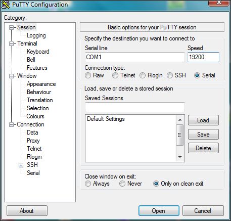

Sprawdzamy na początku co jest napisane na obudowie przy porcie terminalowym - najczęściej jest to coś w stylu 19200,8,1,N co w skrócie oznacza szybkość transmisji (ustawiona tutaj na 19200 bodów, druga często popularna szybkość transmisji to 9600), 8 bitów danych (Data bits), 1 bit stopu (Stop bits) i brak bitu parzystości (Parity). Czasami jak korzystamy z przejściówek USB > RS232 może być konieczne wyłączenie kontroli przepływu (Flow control). Jako, że ja korzystam z Putty to przykłady będą pokazane na bazie Putty. W Putty ustawienia te znajdziemy w Connection > Serial, jednak rzadko kiedy trzeba je zmieniać, wystarczy na głównym ekranie wybrać typ połączenia serial, zmienić port COM1 na nasz odpowiedni oraz ustawić szybkość.

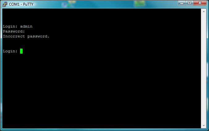

Jak switch się uruchomi to po naciśnięciu dowolnego klawisza w oknie Putty pojawi się prośba o użytkownika i hasło. Wpisujemy jako login i hasło: recover i będziemy mieli 30 sekund na zrestartowanie urządzenia (dla niewtajemniczonych przycisku reset nie należy szukać - wyłączamy z prądu i ponownie włączamy).
458195
Po ponownym włączeniu pojawi się prośba o podanie nowego hasła, wpisujemy swoje i cieszymy się dostępem do urządzenia. Pojawi się jeszcze pytanie czy tryb odzyskiwania (recovery) ma być aktywny - domyślnie jest aktywny i polecam zostawić go aktywnego na wszelki wypadek.
