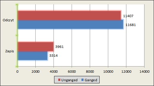

Everest
W Everescie przetestowałem prędkość odczytu i zapisu, na wykresie poniżej są podane wartości w MB/s. Jeżeli chodzi o czas dostępu to w obu przypadkach opóźnienia wynosiły 16,8 ns.
421750
Widać lekki wzrost przy odczycie, za to w zapisie jest fatalnie, co oznacza równierz wolniejsze zamykanie się programów, ale szybsze ich uruchamianie, przez zwiększony odczyt oczywiście.

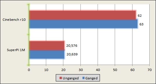

Testy CPU
Nie ma to jak jakiś test wpływu pamięci na CPU. Przecież właśnie o to chodzi, aby zobaczyć w akcji sprawowanie się tych dwóch trybów. Oba wyniki wyrażone są w sekundach.
421754
Jeżeli zmiany w Everescie były widoczne, tak tu jest odwrotnie. Wyraźnie widać, że czasy w których pamięć RAM była wąskim gardłem systemu i zestawu dawno przeminęły.

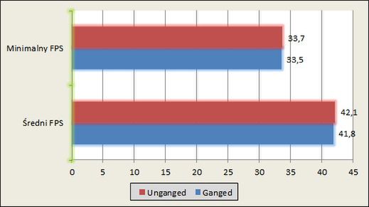

Colin McRae: Dirt 2
Mój standardowy benchmark, wykorzystuje wszystkie rdzenie. Test został wykonany w rozdzielczości FullHD (1920x 1080), a także przy włączonych ultra detalach, 8 krotnym antyaliasingu, oraz z wyłączonym V- Sync- kiem. Rzecz jasna poniższe wyniki są FPS- em.
421758
Gra posiada auto zapis, właściwie jak wszystkie współczesne gry, więc jak z resztą widać tryb Ganged poradził sobie gorzej.
