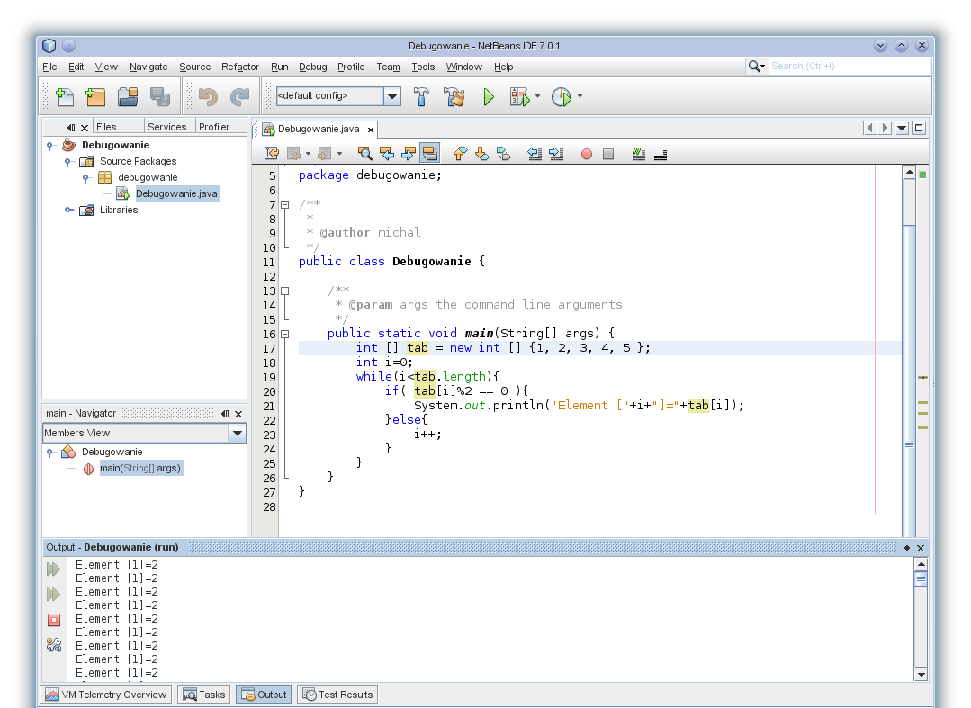

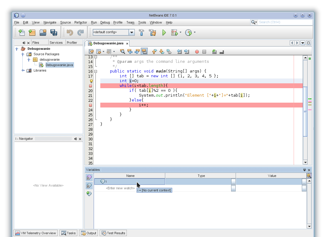

Ok. Teraz pora uruchomić NetBeans ;] Gdy już uruchomimy, należy utworzyć nowy projekt, żeby móc na czymś przedstawić sposób debugowania. Wybieramy aplikacje konsolową. Nasz prosty przykład ma za zadanie wypisać z tablicy elementy będące liczbami parzystymi. A więc tworzymy program tak jak to zostało pokazane na rysunku poniżej.
Jak widać program zawiera błąd i się zawiesza ;] Nie popisałem się inwencją twórczą, ale to jest przykład i ma pokazać jak się debuguje :P ;]

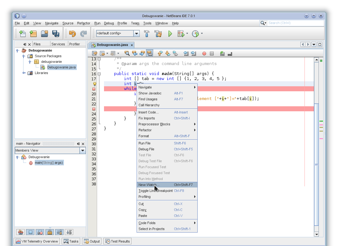

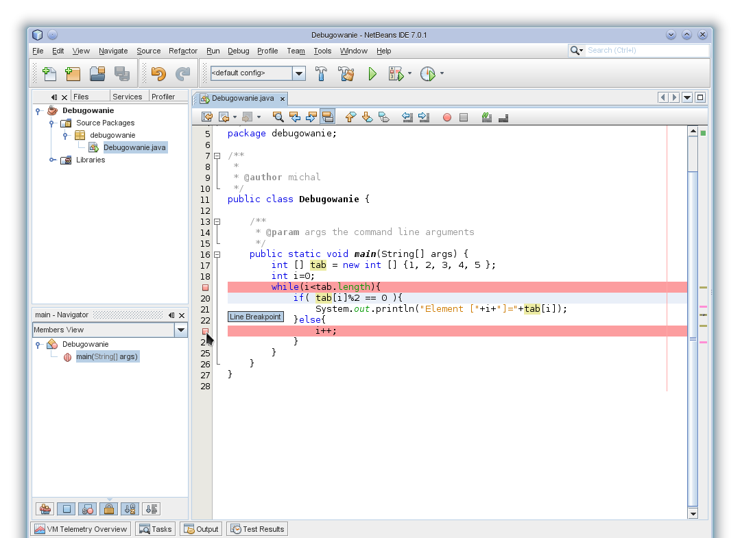

A więc w miejscu gdzie podejrzewamy, że występuje „bug” zastawiamy pułapki – klikamy lewym przyciskiem myszy na nr linijki( zaprezentowano na rysunku poniżej), a linijka zostaje oznaczona kolorem różowym (nie będę się spierał czy jest to łososiowy czy też brzoskwiniowy).
W oznaczonych w ten sposób miejscach (nazywanych pułapkami) program zatrzyma się.
Śledzenie obiektów, atrybutów, zmiennych!! Aby śledzić stan obiektów i atrybutów trzeba zaznaczyć nazwę atrybutu lub obiektu, kliknąć prawym klawiszem i z menu konteksowego wybrać „New watch” lub użyć skrótu klawiaturowego Ctrl+Shift+F7.

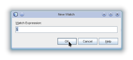

Wyświetli nam się okno, w którym wprowadzamy nazwę.

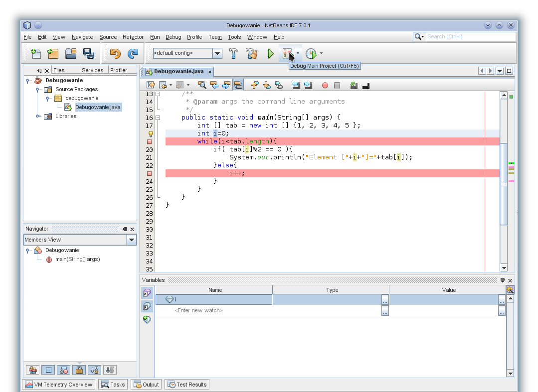

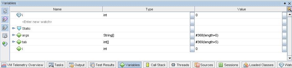

Po zatwierdzeniu otworzy nam się nowy panel o nazwie „Variables”, w którym będziemy śledzić stan naszej zmiennej „i”.

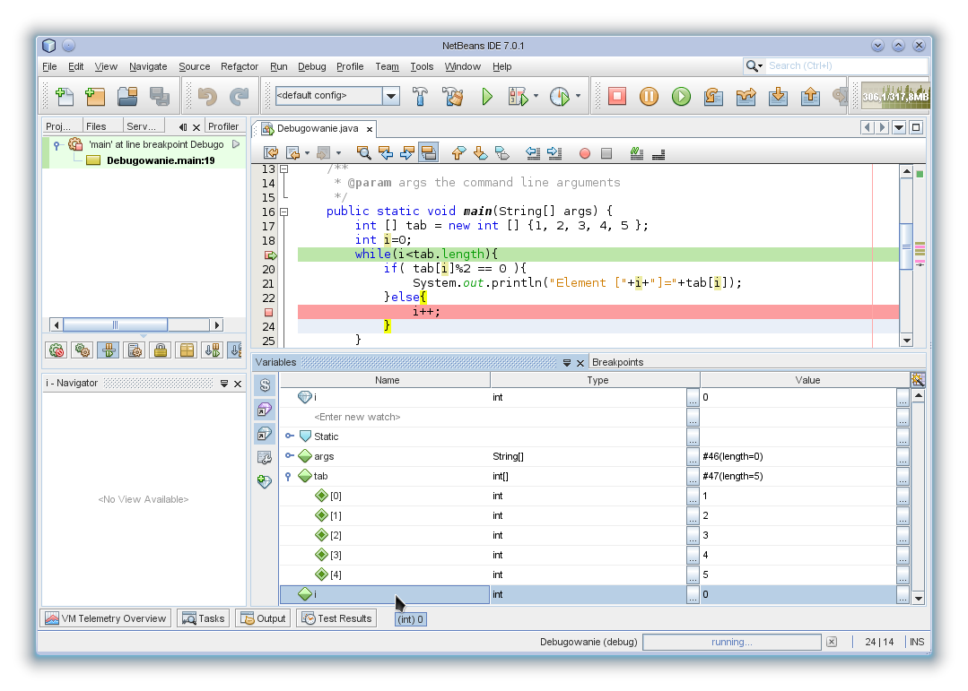

No to pora odpalać debugowanie. Służy do tego przycisk pokazany na poniższym zrzucie lub skrót Ctrl+F5.
Program zatrzymał się przed wykonaniem pierwszego cyklu pętli while, a nasza zmienna i ma wartość 0 (pokazane na zrzucie poniżej). a więc teraz wykorzystamy przycisk przejścia do następnej pułapki (o ile jest ona zastawiona – u nas jest w linijce 23). Służy do tego przycisk „Play” :P koloru zielonego. Po jego naciśnięciu zatrzymamy się przed instrukcją zwiększającą wartość i o jeden. Do wykonywania kodu mamy kilka możliwości. Możemy wykonać jedną instrukcję, jedną linijkę programu, ale możemy również wejść do kodu metody i wykonywać jej instrukcje, powrócić z kodu metody, do programu lub przejść do linijki w której umieszczony jest kursor.

Podczas debugowania możemy również dodawać do obserwowanych nowe obiekty i sprawdzać ich stan.
Śledząc wykonanie programu widzimy, że instrukcja „i++;” wykona się tylko raz, i będzie miało wartość 1, a pętla się nie skończy. Należy usunąć blok „else{}”, a instrukcję inkrementacji przenieść do bloku pętli.

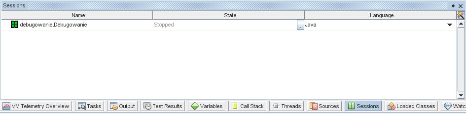

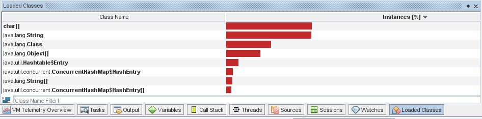

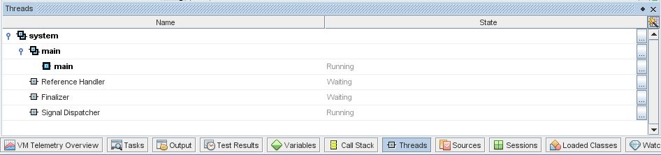

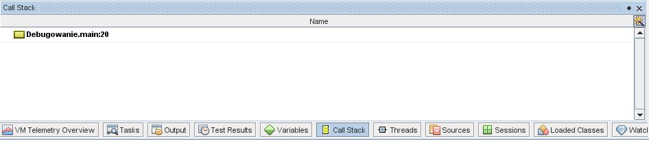

Podczas debugowania możemy sprawdzać o wiele więcej niż przedstawiony tutaj przykład. Są to między innymi stos wywołań, śledzić wykonanie wątków, sesje, załadowane klasy...
