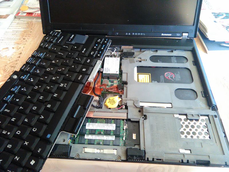

Kiedy już się z tym uporamy, odwracamy laptopa ponownie i podnosimy klapę matrycy. Musimy zdemontować frontowy panel T61 z touchpadem (zdj.1)
Zdj.1
Zdj.1

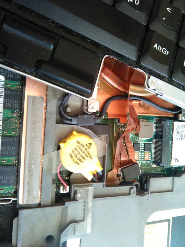

Jeżeli ktoś ma zręczne palce, może zostawić ten panel odsuwając go na bok przekręcając jednocześnie na taśmie, zdecydowanie lepiej jednak odłączyć go całkowicie. Mamy wtedy swobodny dostęp do centralnej części płyty głównej gdzie właśnie siedzi sobie bateria. Aby się do niej dobrać, należy jeszcze wyjąć klawiaturę (zdj.2)
Zdj.2
Zdj.2
Nie trzeba jej odpinać od płyty głównej, wystarczy przekręcić aby zyskać nieskrępowany dostęp do baterii.
No i to w zasadzie już. Bateria znalazła się w zasięgu naszego wzroku. W oryginale jest przymocowana taśmą klejącą do elementów obudowy więc ową taśmę odklejamy i nie pozostaje nam nic innego jak wyjąć starą baterię i zamontować nową (zdj.3)
Zdj.3
Zdj.3

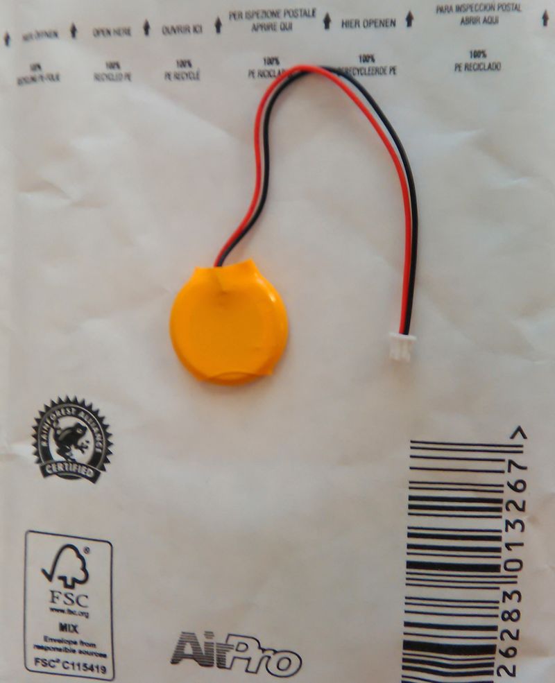

Gwoli ścisłości - w przeciwieństwie do standardowej CR2032, bateria w Lenovo T61 jest wpinana w płytę przy pomocy dwu pinowego złącza. Koszt takiej bateryjki jest nieco wyższy - ja moją kupiłem na znanym portalu aukcyjnym za 12zł + koszty wysyłki (zdj.4) Owy egzemplarz pasuje także do laptopów Lenovo z serii R60, T60, T400 i R400.
Zdj.4
Zdj.4
