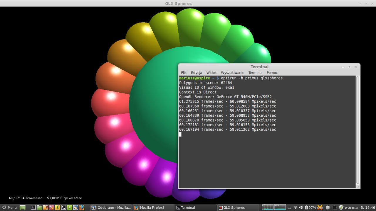

Test programiku możemy wykonać za pomocą następującego polecenia, wpisując w terminalu:
[code=] optirun -b primus glxspheres [/code]
