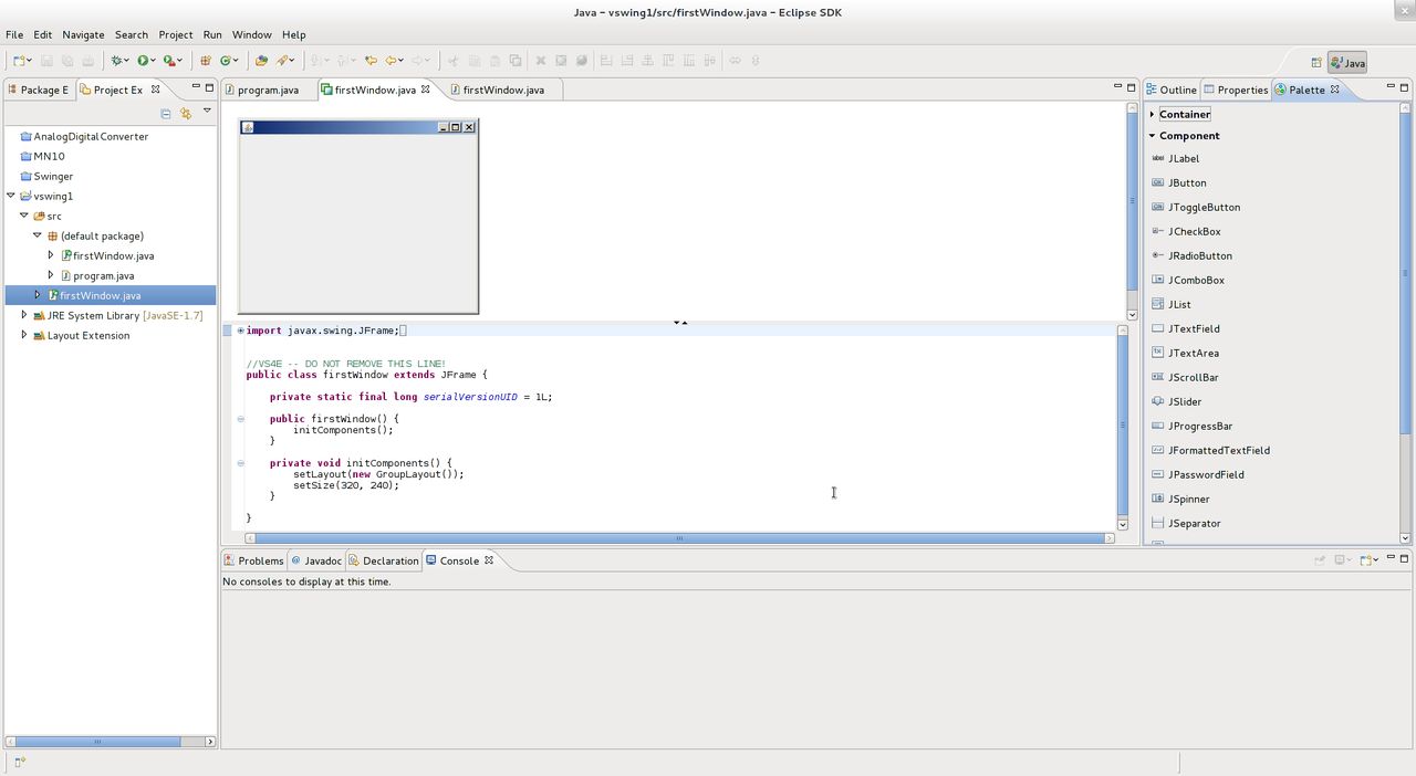

Teraz utworzymy klasę okna (tu: Okno). Nie będzie to klasyczna klasa Java, więc wybieramy „File › New › Other › Visual Swing Class › Frame”. Reszta rzeczy jest taka jak w przypadku „typowych” klas Java.
Zaraz po utworzeniu klasy pojawi się taki widok:
Stanowisko pracy już przygotowane
A oto jeszcze dziewiczy kod klasy okienka:
import javax.swing.JFrame;
import org.dyno.visual.swing.layouts.GroupLayout;
//VS4E -- DO NOT REMOVE THIS LINE!
public class firstWindow extends JFrame {
	private static final long serialVersionUID = 1L;
	public firstWindow() {
		initComponents();
	private void initComponents() {
		setLayout(new GroupLayout());
		setSize(320, 240);

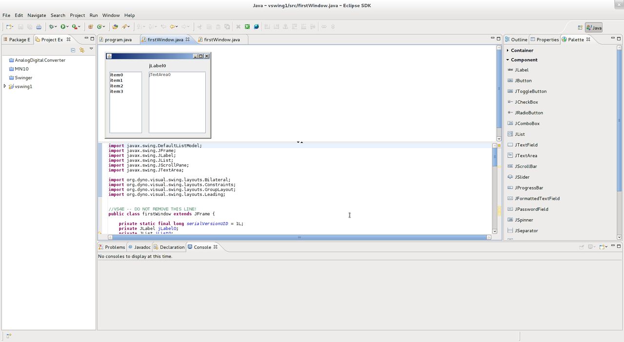

Na początek zrobimy sobie taki układ:
Pierwszy testowany układ
Sposób wykonania układu ilustruje poniższy film. [youtube=http://www.youtube.com/watch?v=G2EDc4TPPww]
Dodamy zdarzenie obsługujące wybranie elementu z listy, gdzie wszystkie elementy są typu String przez „prawy przycisk myszy na liście › Add/Edit Events › listSelection › valueChanged”. Automatycznie zostanie dodana metoda private void jList0ListSelectionValueChanged(ListSelectionEvent event). Wypełnimy ją następującym kodem:
if(event.getSource().equals(jList0))
String item = jList0.getSelectedValue();
jTextArea0.setText(String.Format("This is %s", item));
Jeżeli źródłem sygnału jest lista jList0, w polu tekstowym wyświetli się „This is (nazwa elementu listy)”.

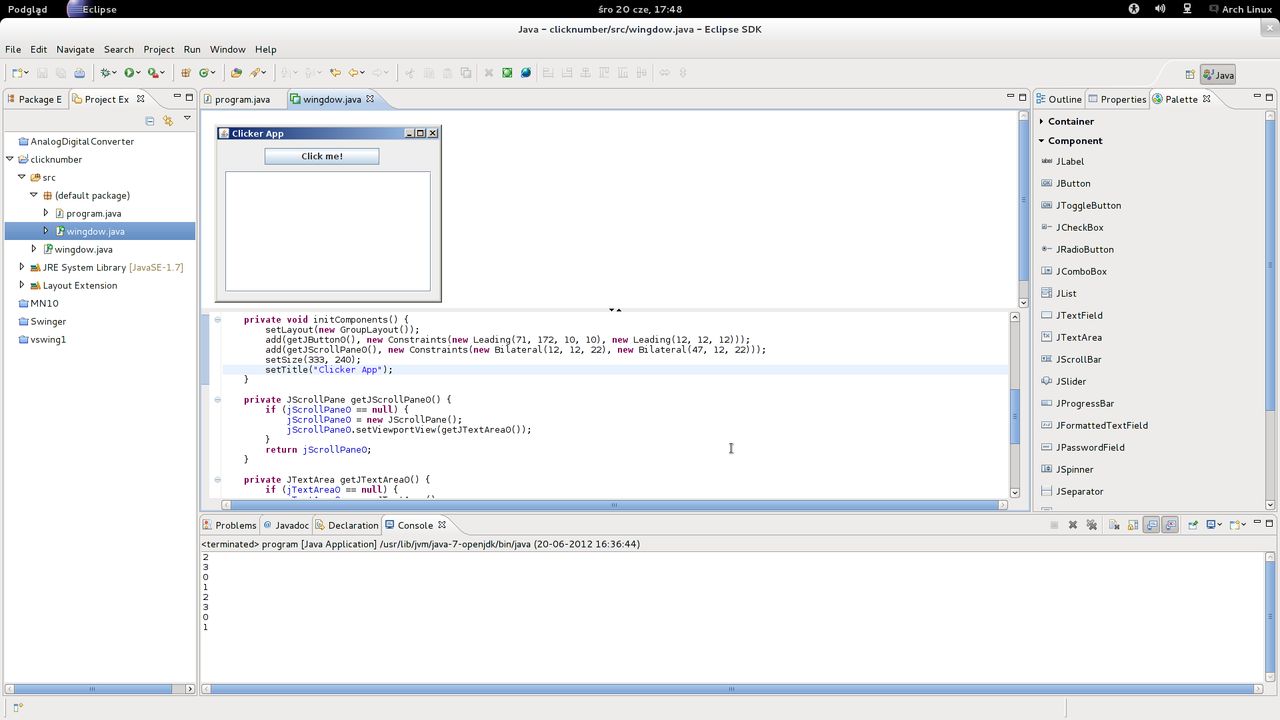

Czas na inny przykład — zrobimy sobie program zliczający liczbę kliknięć na przycisk.
Najpierw główne okno doprowadzimy do takiego stanu:
Układ okna dla przykładu drugiego
Utworzymy sobie prywatne pole
int clicked=0;
przechowujące liczbę kliknięć.
Do przycisku jButton0 dodamy zdarzenie mouseClicked (Zaznaczamy przycisk i PPM › Add/Edit Events › Mouse › mouseClicked) i funkcja obsługująca to zdarzenie będzie wyglądać następująco:
private void jButton0MouseMouseClicked(MouseEvent event)
clicked++;
jTextArea0.setText(String.format("You clicked me (button) %d times.", clicked));
Szkielet zostanie wstawiony automatycznie, a naszym zadaniem jest wypełnienie go odpowiednimi poleceniami. Tutaj wyświetlamy tekst i zliczamy kliknięcia zgodnie z naszym zamierzeniem i prezentuje się następująco: [youtube=http://www.youtube.com/watch?v=mx5g_TxPn94]
