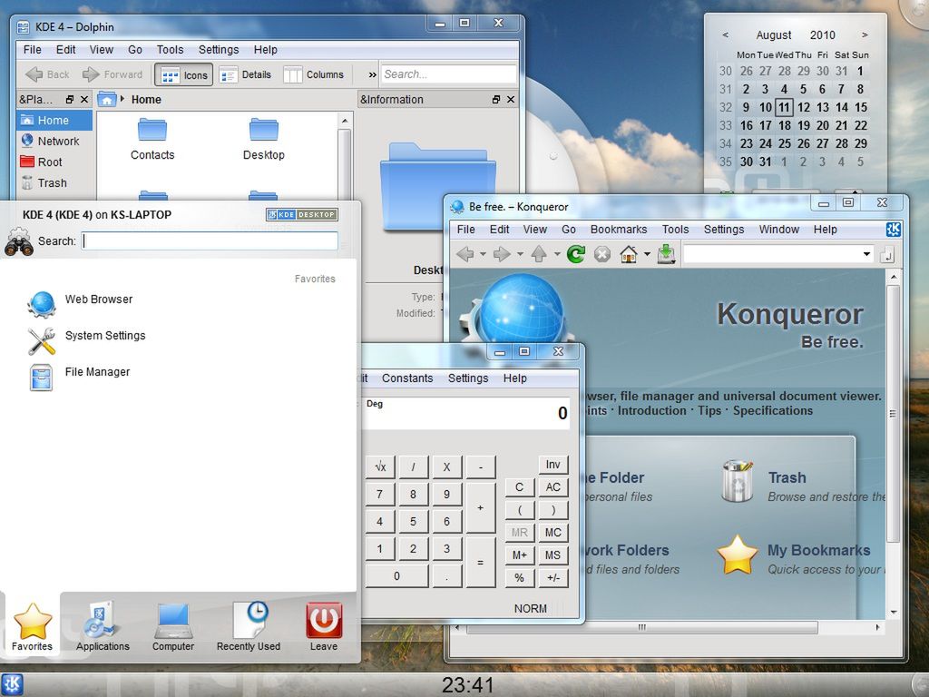

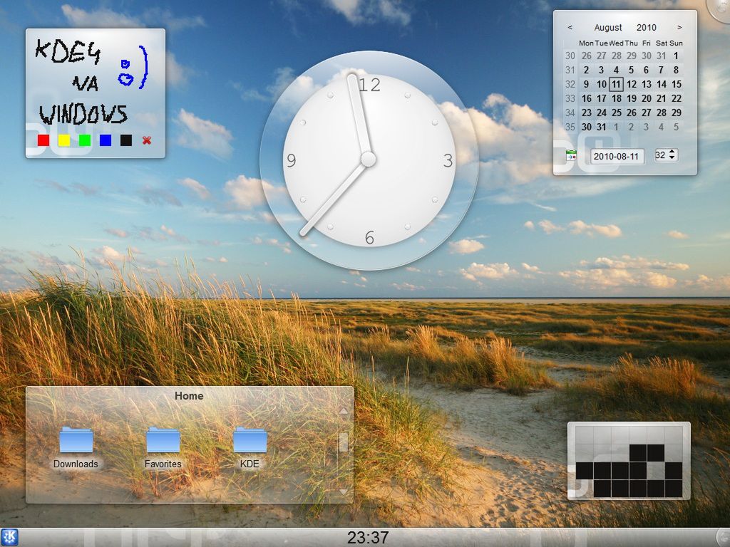

Pierwsze pozytywne wrażenia... „Ooo, to jednak działa” - taka była moja pierwsza myśl. Po uruchomieniu wita nas standardowy pulpit KDE4. Działają wszelkie gadżety na pulpicie takie jak zegarek, kalendarz, czy animowana piłka skacząca po ekranie. Bardzo dobrze działa także przezroczystość panelu oraz brzegów menu. Do dyspozycji jest też niektóre oprogramowanie tworzone w ramach projektu KDE, takie jak Kwrite (notatnik), Dolphin (menedżer plików) czy Konqueror (przeglądarka internetowa).
Zrzuty ekranu prezentujące KDE 4.4.4 uruchomione na Windows 7:

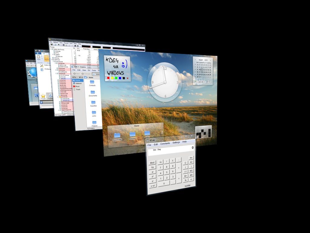

… oraz pierwsze rozczarowania Niestety nie trzeba długiego czasu, żeby stwierdzić, że niestety KDE na Windowsie nie nadaje się jeszcze do codziennego użytku. Brak chociażby tak podstawowych narzędzi jak tacka systemowa, czy pasek zadań, przez co jedyną możliwością przełączania pomiędzy oknami jest Alt+Tab, bądź Win+Tab.
370192
Nie działa też część dostarczonego oprogramowania (chociaż to pewnie zależy od buildu który wybierzemy przy instalacji), u mnie np. nie działa Amarok (odtwarzacz muzyki). Jedyną możliwością wylogowania się z sesji jest użycie Ctrl+Alt+Del, ponieważ wywołanie „Logout”, bądź „Shutdown” z menu nie daje żadnego efektu. Z poziomu menu nie mamy także dostępu do zainstalowanego oprogramowania nie pochodzącego z projektu, a próba stworzenia jakiegokolwiek działającego skrótu, czy to w menu, czy na pulpicie, kończy się niepowodzeniem. Ciekawie zachowują się też nowo otwarte okna. Po otwarciu niestety ich nie zobaczymy i musimy przełączyć się na nie przez Alt+Tab. Ze stabilnością też nie jest za ciekawie, ale osobiście bardzo kibicuję temu projektowi, gdyż stanowi ciekawą alternatywę dla explorera, a kilka narzędzi z projektu KDE z chęcią bym zobaczył u siebie na Windowsie, dlatego życzę programistom projektu udanej walki z błędami i kolejnych, stabilniejszych wydań :)
