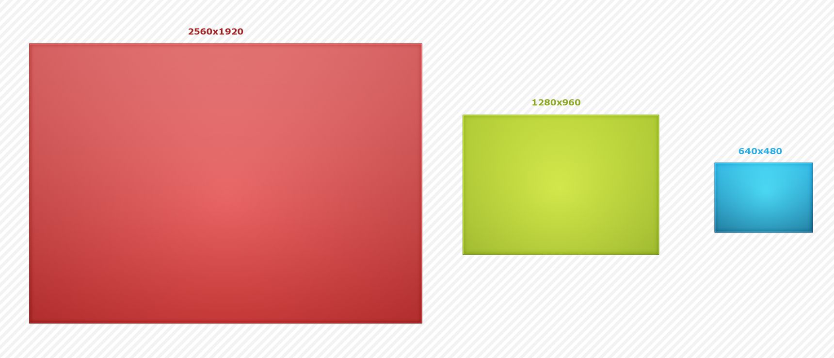

Pomysł nie jest mój, bo dość dawno temu przeczytałem w internecie artykuł o tym i tam właśnie znalazłem jakby to ująć, "wytyczne" dotyczące tematu. Jednak ostatnio oglądając foto w internecie i czekając masę czasu na załadowanie zdjęcia, które w wielkim rozmiarze nie prezentowało się dobrze postanowiłem pokazać ów sposób, może ktoś skorzysta :) Najpierw może parę słów o tym co będziemy robić. Zerknij na obrazek. Oczywiście nie jest to jakaś żelazna zasada, po prostu jest to pomocny sposób na ciekawe zmniejszenie zdjęć.
386208
Pokazuje on kolejne kroki jakie opiszę przy pomniejszaniu zdjęcia. Staraj się pomniejszać zdjęcia o 50% dłuższego boku. Zgodnie z rysunkiem 2590x1280 => 128x960=> 640x480 (nasz obraz wynikowy). Dzięki temu nie stracisz kontroli nad jakością zdjęcia. Będziesz mógł zobaczyć kiedy coś staje się niewyraźne, a kiedy nie.

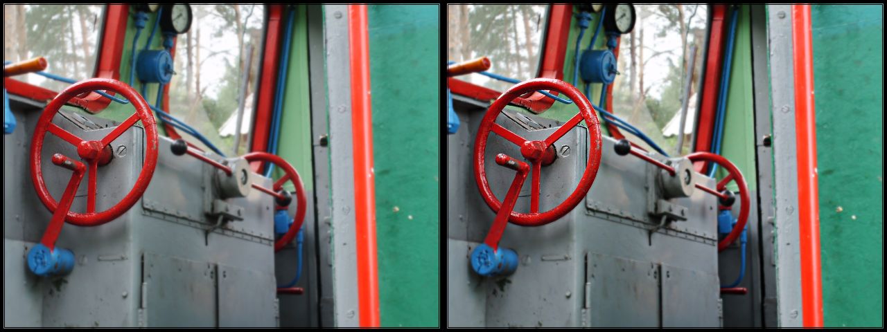

I po co tyle zachodu? Na koniec może pokażę, co poprzez chwile czasu i chęci można zmajstrować. Po lewej zdjęcie ze skalowane od razu do wymiary 640x480, a po prawej skalowane stopniowo.
