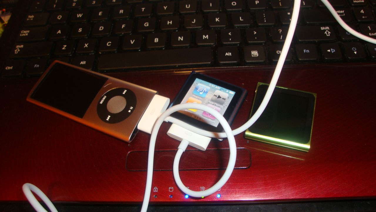

Rozwiązania problemu nie musiałem w zasadzie szukać. Krętymi ścieżkami losu wszedłem bowiem w posiadanie takowej kolekcji, nie płacąc zresztą ani złotówki:
408582
Małe jest fajne
2 iPody Nano i jeden jakiś większy ;] Idea kompaktowości z klipsem mnie urzekła, musiałem się tylko nieco zastanowić nad kolorem. Ostatecznie na moje urządzenie muzyczne wybrałem zielonego Nano.
Baterii w tym większym (przepraszam, z iPodami jako takimi kontakt mam od dziś) starczyło na chwilę zabawy. Nieintuicyjne toto strasznie - nie wiadomo kiedy jest wyłączony a kiedy wygaszony, nie znalazłem też jak przewijać menu w dół czy wyłączyć mini-galerię pod tymże, uruchomioną przypadkiem.
W pudełku każdego iPoda była naklejka z jabłkiem (jedna poszła na Syfona), znane mi już słuchaweczki i kabel USB. Wszystko białe. Zielony miał instrukcję tylko po niemiecku, francusku i "jakiemuśtam", a także nalepkę z tekstem po francusku na odwrocie, której z kolei nie miał niebieski. Ode mnie minus za brak ulotki po angielsku w 1 sztuce.

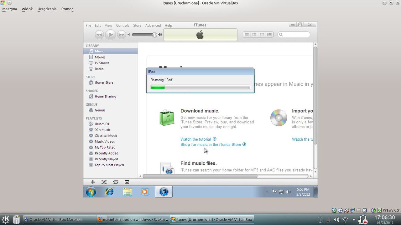

Ostatecznie jednak zadowoliłem się trialem Windowsa 7, też z Softpedii. Zaskoczył bez większych problemów i po chwili przywitał mnie pulpit. Otworzyłem więc Internet Explodera (pun intended). Zamknąłem 5 (!!!) okienek systemowych i przeglądarkowych aby w ogóle móc wpisać w pasek adresu "www.google.pl". Dociągnąłem instalator iTunes z oficjalnej strony. Instalator, który wypełnił w 100% pasek instalacji 9 razy, zawsze po chwili jadąc od początku. Bardzo informatywne, nie ma co.
Zestaw IE + Explorer + iTunes aż kłuje mnie w oczy po dłuższej pracy na KDE. Wszystko jest brzydkie i toporne, a dwuklik wydaje mi się archaiczny. Do oxygen-transparent nie ma nawet startu.
Nastała wiekopomna chwila - iPod do portu USB i jedzi...no, FAIL. Windoza nie widzi urządzenia. Poczytałem, trzeba doinstalować Extension Pack do Virtualboxa. Oczywiście nie ma w repo.
Zaglądam na stronę Oracle, dociągam, instaluję ten magiczny rozszerzacz, odpalam VB i co? Znowu FAIL, maszyna wirtualna nie odpala :) Aby to naprawić trzeba tylko raz przeinstalować VB, dociągnąć Extension Packa w odpowiedniej wersji (4.1.8 to zupełnie co innego niż 4.1.4), a potem pobawić się pakietami dkms w Muonie.

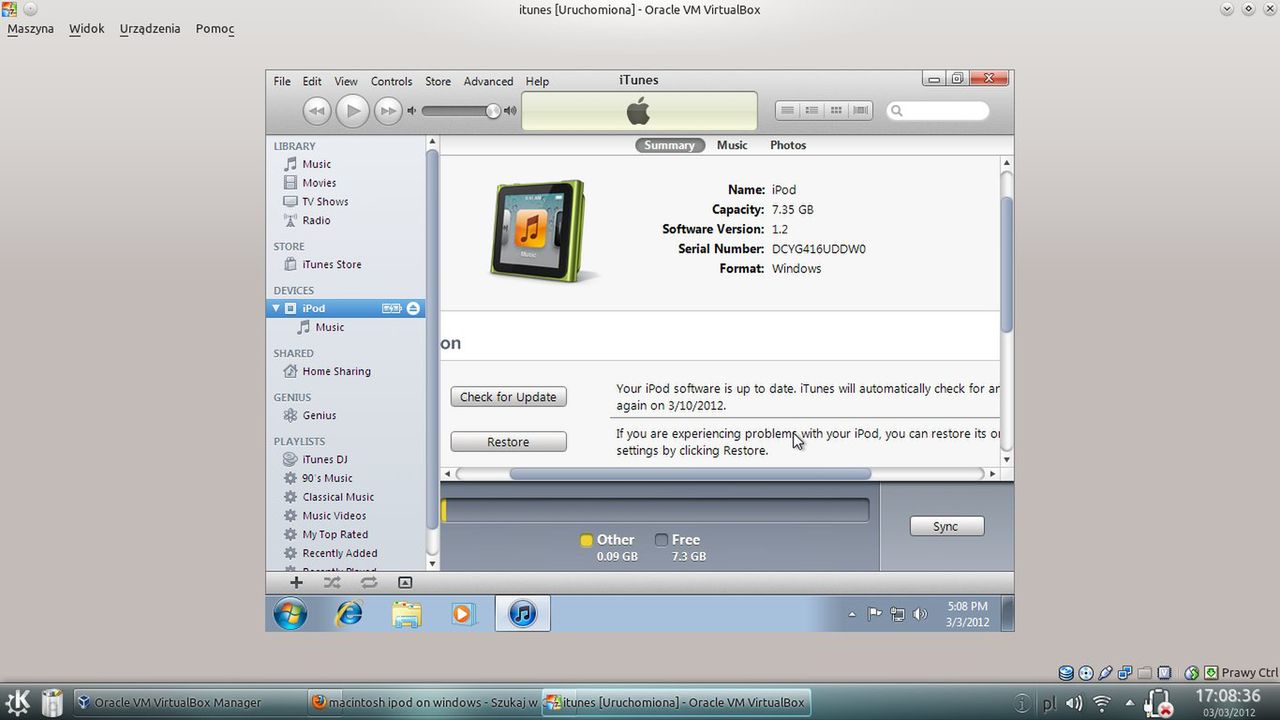

Odpalam wszystko razem i jest - iPod wykryty. Procedura formatowania to aż 3 przyciski i 2 minuty czasu, co dobitnie pokazuje że wypuszczenie narzędzia do inicjalizacji pod Linuksa jest skrajnie nieopłacalne. Nazwałem moje urządzenie "iPod" (wiem, jestem geniuszem) i przystąpiłem do wgrywania muzyki.

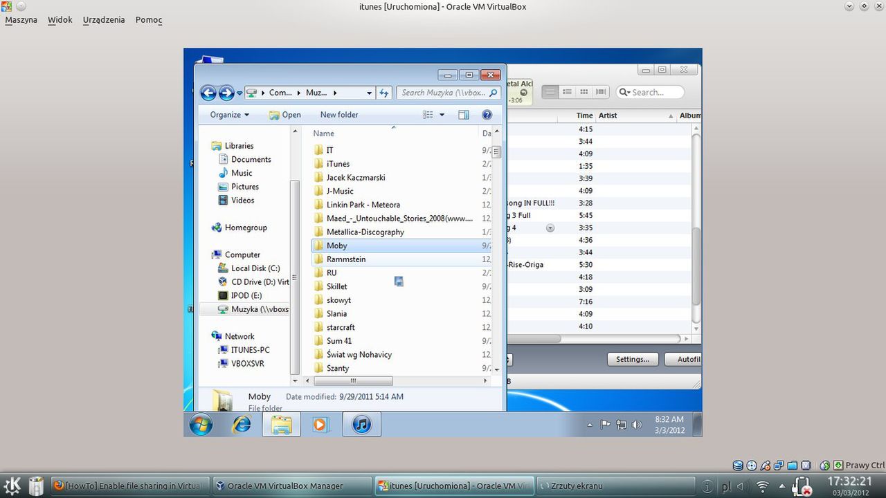

Naturalnie maszyna wirtualna nie widzi plików na dysku fizycznym, więc nie mam czego kopiować na iPoda. Rozwiązanie znowu jest banalne, najpierw należy dociągnąć guest additions, potem z palca podać w 2 miejscach ścieżkę na dysku fizycznym, a na koniec olać to wszystko i użyć Samby. Może w kolejnej wersji wymogiem będzie krok 3 - wrzucenie plików MP3 do chmury i ściągnięcie ich pod Windowsem.
Nigdy nie lubiłem kombajnów typu iTunes. Doceniam ilość opcji, ale wolałbym wrzucać pliki jak w Mancie. Wykrywana jest ona jako zwykła pamięć przenośna, do której mogę wrzucić pliki i/lub foldery metodą kopiuj-wklej. W iPodach - zapomnij o tym, nie ma szans. Podobnie z formatami plików - Manta łykała .wma, iPod już nie...
Jakoś załadowałem co miałem (pozdrowienia dla osoby, która synchronizację zdjęć dała na górze podsumowania stanu urządzenia), wcześniej wykonałem też update softu, bo czemu niby nie.
408605
Klik!
Włączyłem iPoda i niespodzianka - update całkowicie zmienił interfejs na gorsze :D Na szczęście w opcjach jest możliwość powrotu do widoku siatki. Przy okazji doszły nowe, wyczepiste motywy graficzne zegarka.
