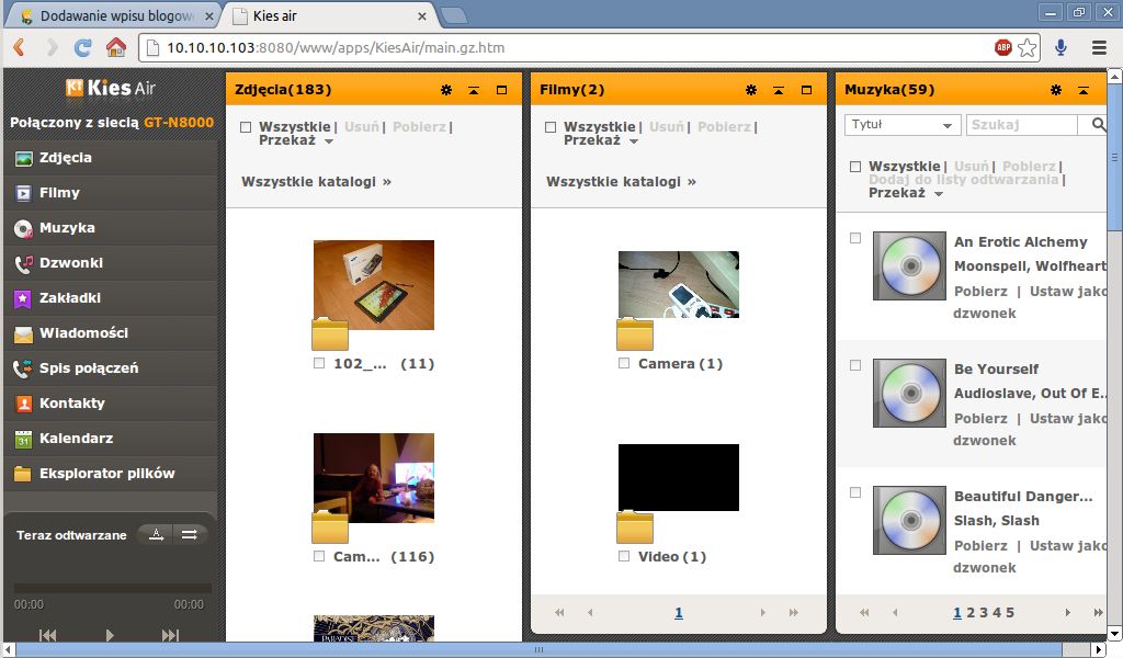

Program KiesAir jest bardzo łatwy w użyciu i prawdopodobnie część użytkowników na tym etapie zakończy czytanie moich przygód z przesyłaniem danych z androida do linuksa, znajdując to czego szukali. Jak działa program? Wręcz banalnie: po odpaleniu program prosi nas, abyśmy połączyli się komputerem do tej samej sieci, do której podłączony jest nasz tablet i wprowadzili konkretny adres w przeglądarce. Adres ten to nic innego, jak adres IP naszego tabletu, który nasłuchuje połączenia na porcie 8080. W moim przypadku jest to http://10.10.10.103:8080. Po wykonaniu powyższej czynności, w oknie przeglądarki wyświetli się monit o podanie kodu PIN, który właśnie został wygenerowany i wyświetlony na ekranie tabletu.
Po wpisaniu PIN'u oczom naszym ukazuje się istny kombajn do zarządzania zawartością naszego tabletu. Mamy dostęp do muzyki, filmów, zdjęć, dzwonków, zakładek, spisu połączeń, kalendarza, jak i eksploratora plików. Pliczki możemy pobierać, wysyłać, teoretycznie przeglądać (nie udało mi się pooglądać filmików), lecz wszystko to jest, według mnie, jakieś takie "przerośnięte". Owszem, jest to ładne i czytelne, ale według mnie, średnio funkcjonalne. Do poprawnego działania niezbędna jest zainstalowana java, a wszystko działa tak jakoś ślimaczo - mam wrażenie, że większość pakietów podróżujących przez sieć dzięki KiesAir, robi to bez większej potrzeby i bezsensownie zapycha naszą sieć - co kto lubi, ale ja nie takiego rozwiązania szukałem...

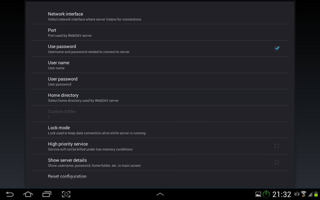

Jak już wspomniałem, do osiągnięcia celu użyłem programu od The Olive Tree: WebDav Server. Pobieramy go i instalujemy na tablet za pomocą sklepu Play - program jest rozpowszechniany za darmo. Uruchamiamy zainstalowany program i wchodzimy do ustawień (settings). Zanim udostępnimy zawartość tabletu, musimy ustawić kilka opcji:
  • Network interfaces: ustawiamy Loopback
  • Port: możemy ustawić, np. 8080
  • Use Password: Zaznaczamy, aby nikt niepowołany zgrał nasze dane
  • Username: podajemy nazwę użytkownika
  • Password: wprowadzamy hasło
  • Home directory: ustawiając na Root (/) mamy dostęp do wszystkich pliczków w tablecie
WebDAV Settings
WebDAV Settings

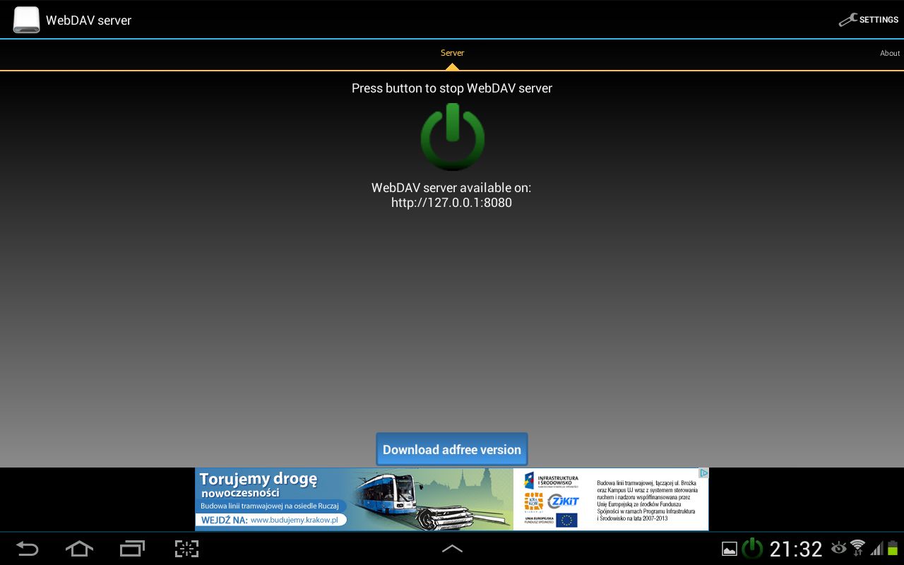

Dalsze parametry pozostawiamy bez zmian - nie mają większego znaczenia. Mając ustawione opcje, powracamy do ekranu głównego, klikamy na czerwoną ikonę i uruchamiamy serwer, a stan uruchomienia będzie obrazować zielona ikonka w tray'u, za pomocą której możemy ponownie wywołać okno programu WebDAV Server.

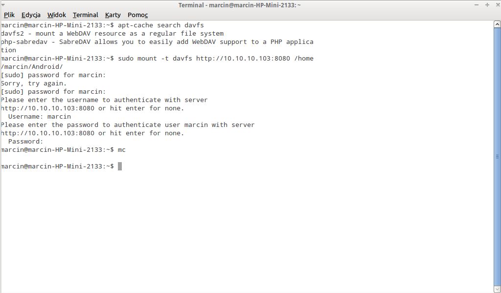

Na Ubuntu robimy to (za pomocą konsoli) tak:
sudo apt-get install davfs2
Kiedy mamy już zainstalowany davfs w systemie, musimy utworzyć katalog, do którego będziemy montować udział:
mkdir ~/Android

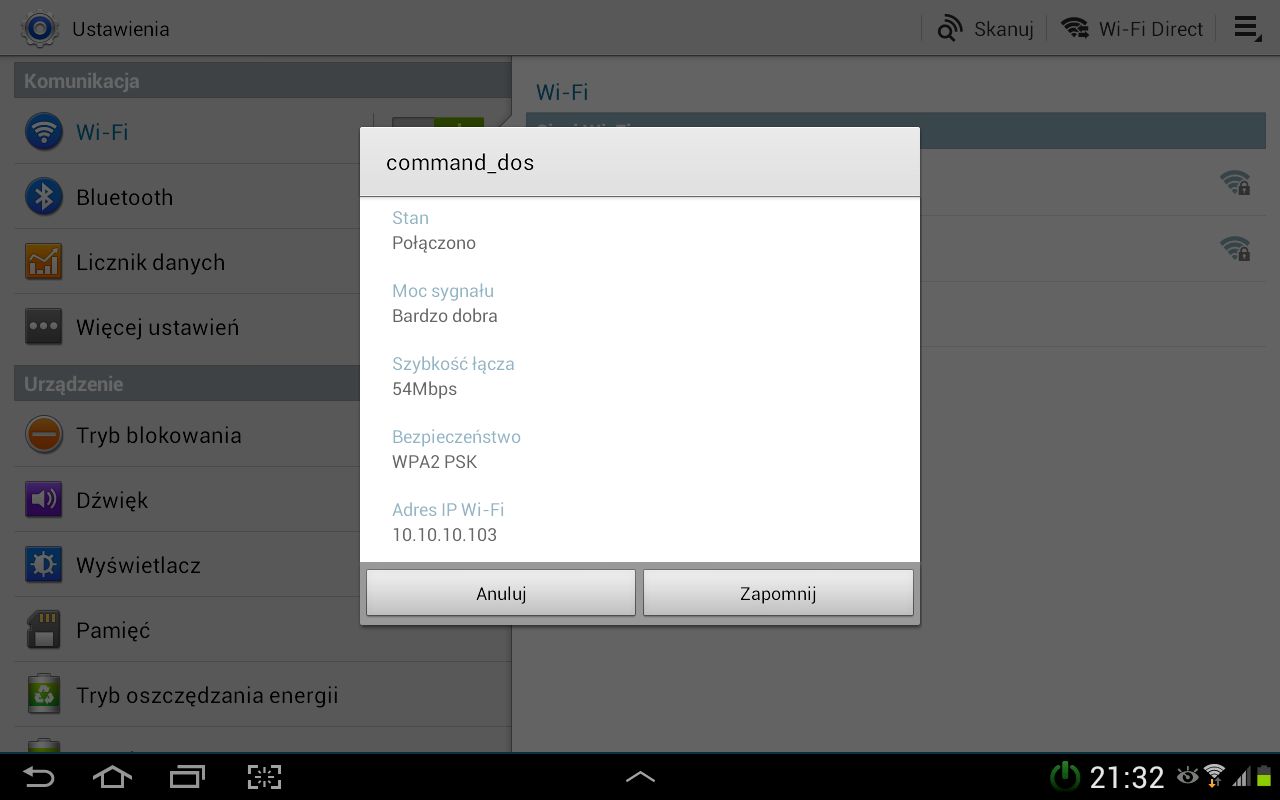

Mając katalog, możemy przystąpić do zamontowania w nim udostępnianego udziału z tabletu. Tablet w mojej sieci ma adres 10.10.10.103 (można sprawdzić to w ustawieniach połączenia):
sudo mount -t davfs http://10.10.10.103:8080 ~/Android
i voila...
Android IP
Android IP

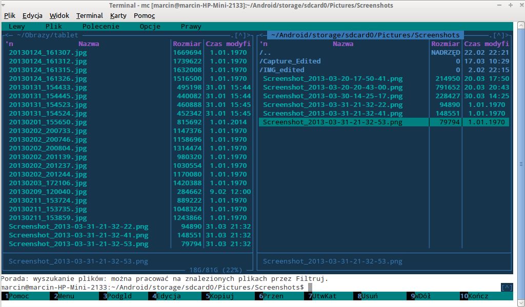

Teraz możemy za pomocą naszego ulubionego menadżera plików przejść do katalogu ~/Android i zobaczyć w nim zawartość tabletu, z którego możemy teraz zgrać co trzeba na dysk naszego komputera będącego pod kontrolą pingwina.
Midnight Commander
Midnight Commander
Może metoda ta nie jest jakaś nadzwyczajna czy imponująca, ale jest (IMHO) genialna w swej prostocie. Robi co trzeba, nie generując zbędnego ruchu sieciowego podczas działania. Wydajność, czytelność, pełna integracja z drzewem katalogów - nic więcej do szczęścia nie potrzeba. Ściąganie plików z androida na linuksa to teraz czysta przyjemność - o takie właśnie rozwiązanie mi chodziło. Oczywiście, całość można sobie ułatwić, tworząc skrypty gotowe do uruchomienia, które automatycznie bez klepania w konsoli zrobią co trzeba, ale to nie jest aż tak bardzo konieczne - ileż razy dziennie łączymy się z tabletem w celu pobrania jakiejś słitfoci?
