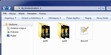

Plik bootanimation.zip to zwykły plik zip o zerowej kompresji (opcja zachowaj lub store w zależności od wersji językowej aplikacji do kompresji). W pliku znajdziemy następujące pliki/katalogi (mogą się różnić katalogi):
455645
  • desc.txt
  • part0
  • part1

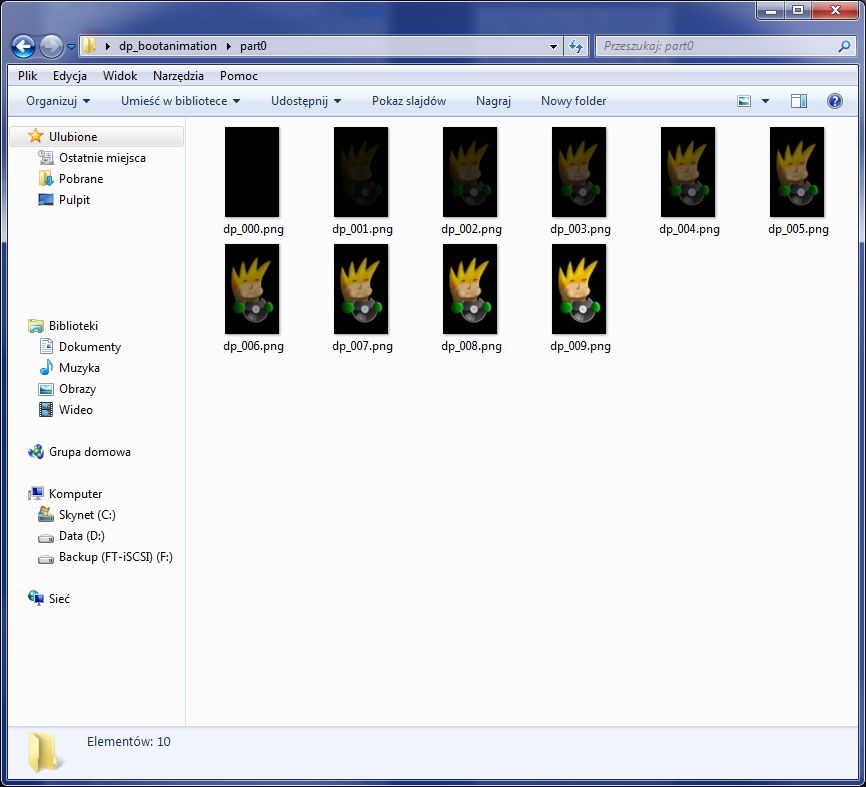

part0 i part1 (czasami można spotkać tylko part0) to katalogi zawierające pliki z której składana jest animacja, czyli:
part0
455650

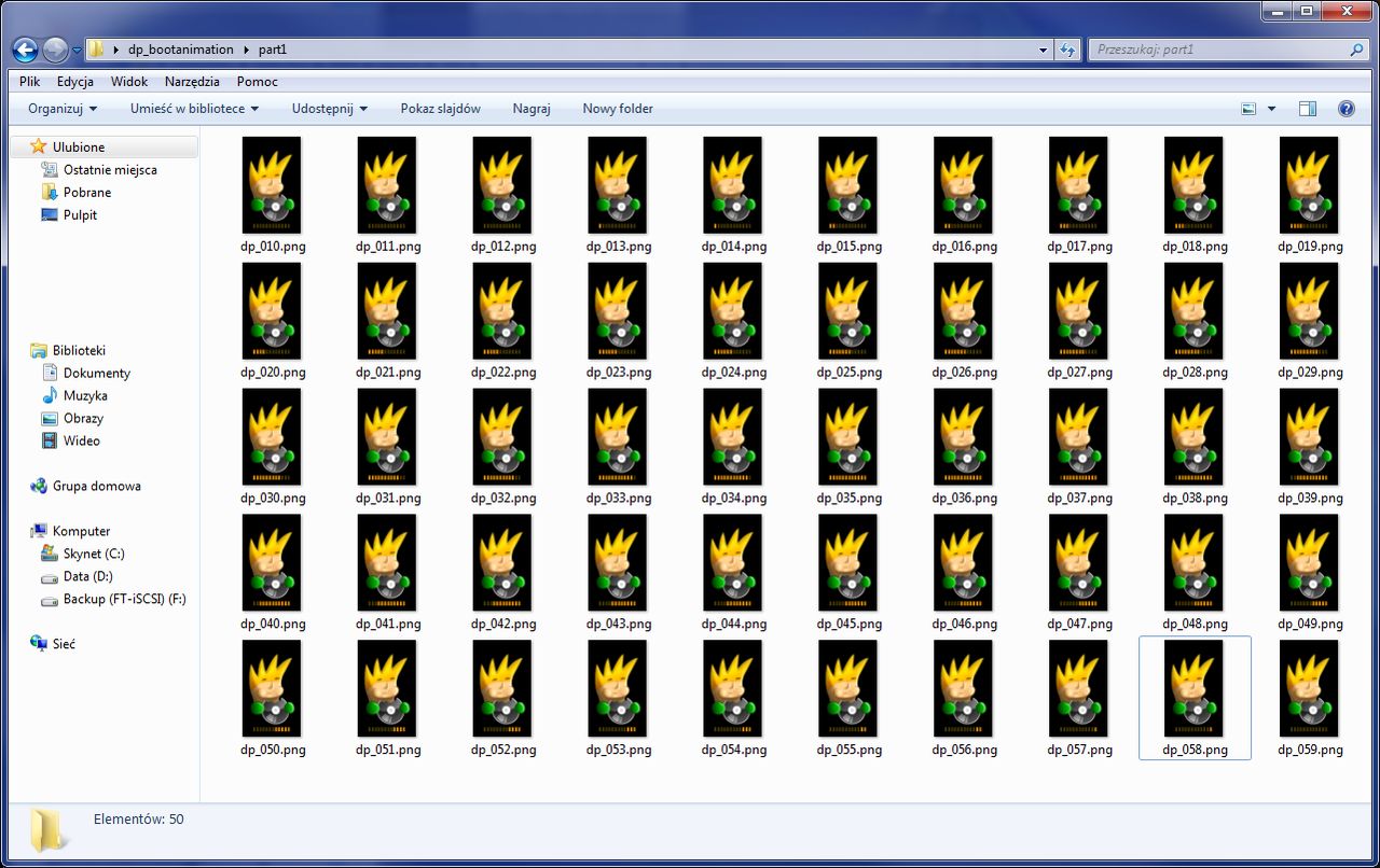

part1
455653
mniej więcej tak wygląda rozkład katalogów i plików. To co jest w katalogu part0 musi zaczynać się numerowanie i w katalogu part1 numerowanie powinno być kontynuowane tak jak w part0. Ważne aby część bez numeracji nazywała się tak samo czyli np cm_ i kolejny numer.
Czas na plik desc.txt, powinien on zawierać: 480 800 25 p 1 0 part0 p 0 0 part1
gdzie:
480 to szerokość klatki (szerokość obrazu) 800 to wysokość klatki (wysokość obrazu) 25 to ilość klatek na sekundę
Rozdzielczość może być oczywiście inna ale trzeba brać pod uwagę możliwości naszego smartfona ponieważ inaczej może animacja się nie uruchomić.
p - określa początek wpisu pierwszej animacji 1 - oznacza ile razy animacja ma się zapętlić (w tym przypadku raz) 0 - oznacza czas pauzy po zakończeniu odtwarzania (maksymalnie 10, 0 jest dla braku pauzy) part0 - nazwa katalogu gdzie znajdują się obrazki dla pierwszej części animacji
p - określa początek wpisu drugiej animacji 0 - określa w tym przypadku ilość zapętleń animacji - tutaj nieskończoność, czyli do czasu uruchomienia systemu 0 - czas pauzy po każdym przebiegu animacji part1 - nazwa katalogu gdzie znajdują się obrazki dla drugiej części animacji

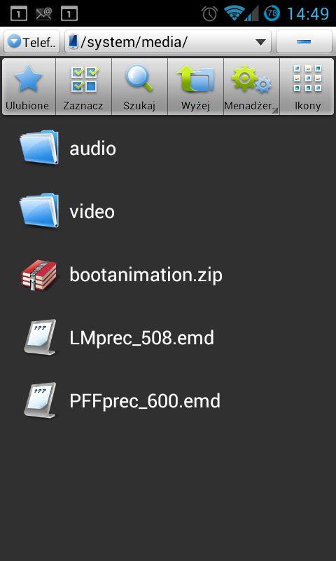

Jak już pisałem na początku, telefon musi być zrootowany i przydało by się posiadać menadżer plików, który pozwala na przeglądanie katalogów systemowych. Ja korzystam z ES Explorer.
455672
Trzeba jeszcze ustawić uprawnienia pliku na:
455674
Teraz możemy spokojnie zrestartować telefon i cieszyć się naszą animacją :)
