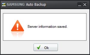

Po zainstalowaniu programu (możemy zostawić kamerę podłączoną do USB) wkładamy kartę pamięci do komputera i uruchamiamy program. Program nie posiada dużo ustawień (i dobrze) gdzie konfigurujemy nazwę komputera i lokalizację zapisu danych z kamery. Po tej czynności po chwili otrzymamy komunikat, że dane do wykonywania kopii zostały zapisane na karcie pamięci. Jesteśmy jeden krok do przodu.

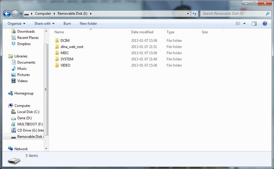

Generalnie na karcie pamięci zostanie utworzony katalog dlna_web_root a w nim odpowiedni plik o zawartości:
[code=]MacAddr=00:00:00:00:00:00 UDN=uuid:00000000-0000-0000-0000-000000000000 friendlyName=NIXIE WOLSupport=1 ServerFlag=1[/code]
447540
Oczywiście w miejscach zer będą normalne wartości. Jest parametr WOL - nie sprawdziłem czy kamera potrafi wybudzić PC gdy jest wyłączony ale "aktywny".

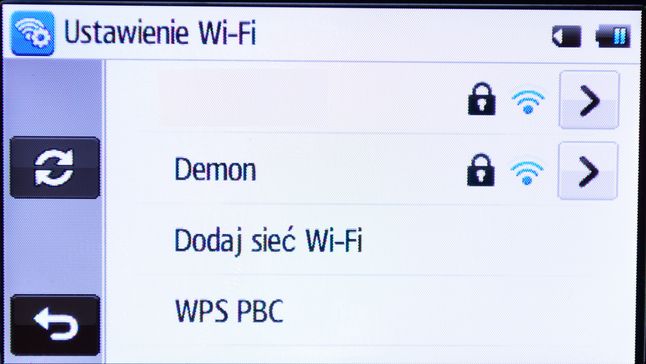

Po konfiguracji karty pamięci czas na WiFi. Samo połączenie z siecią bezprzewodową nie jest skomplikowane. Po wejściu w menu np Automatycznej kopii zapasowej w lewym dolnym rogu mamy ikonę połączenia z sieciami bezprzewodowymi. Wybieramy ją i w tym momencie kamera będzie wyszukiwała sieci bezprzewodowe.

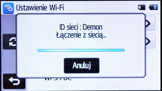

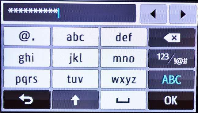

Po wybraniu sieci kamera spróbuje się połączyć z nią i zapyta przy okazji o hasło. Jeżeli wszystko się powiedzie, kamera będzie gotowa do pracy w sieci.

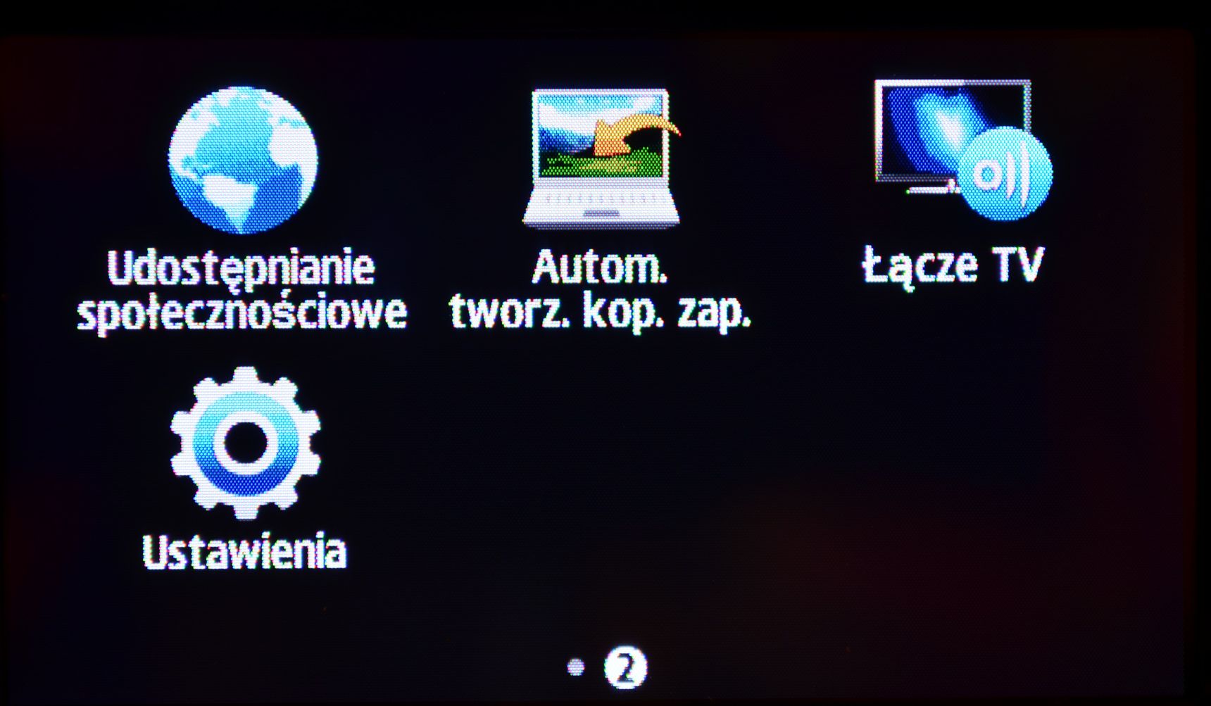

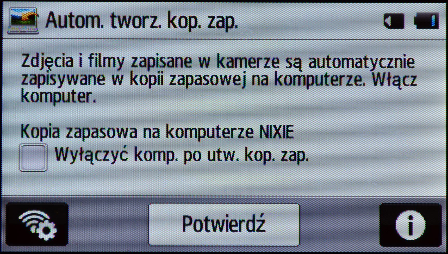

Funkcja ta powinna działać poprawnie bez żadnych problemów, jeżeli w poprawnie połączyliśmy się z naszą siecią i komputer też jest w tej samej sieci. Z menu wybieramy opcję Automatyczne tworzenie kopii zapasowych (jest na drugiej stronie).
447554
Pojawi się komunikat z opcją rozpoczęcia tworzenia kopii zapasowej, nazwą komputera, na który kopia zostanie wykonana (ten na którym wcześniej skonfigurowaliśmy kopie) Szkoda, że nie można skonfigurować więcej komputerów i wybierać je w tym menu - z pewnością by to pozwoliło na większą mobilność. Możemy zaznaczyć opcję wyłączenia komputera po wykonaniu kopii.

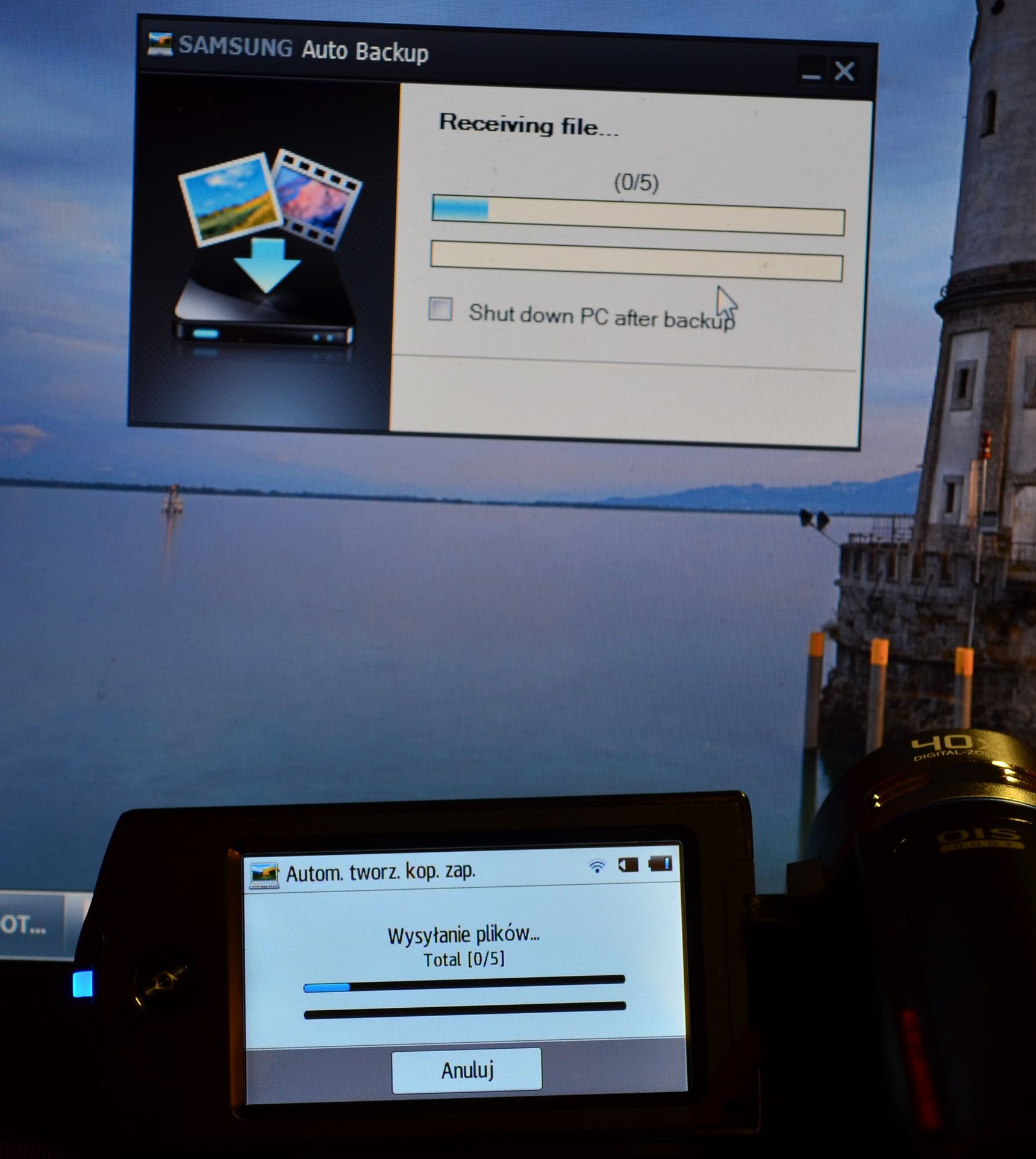

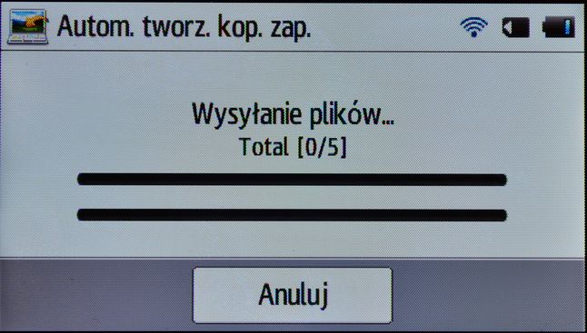

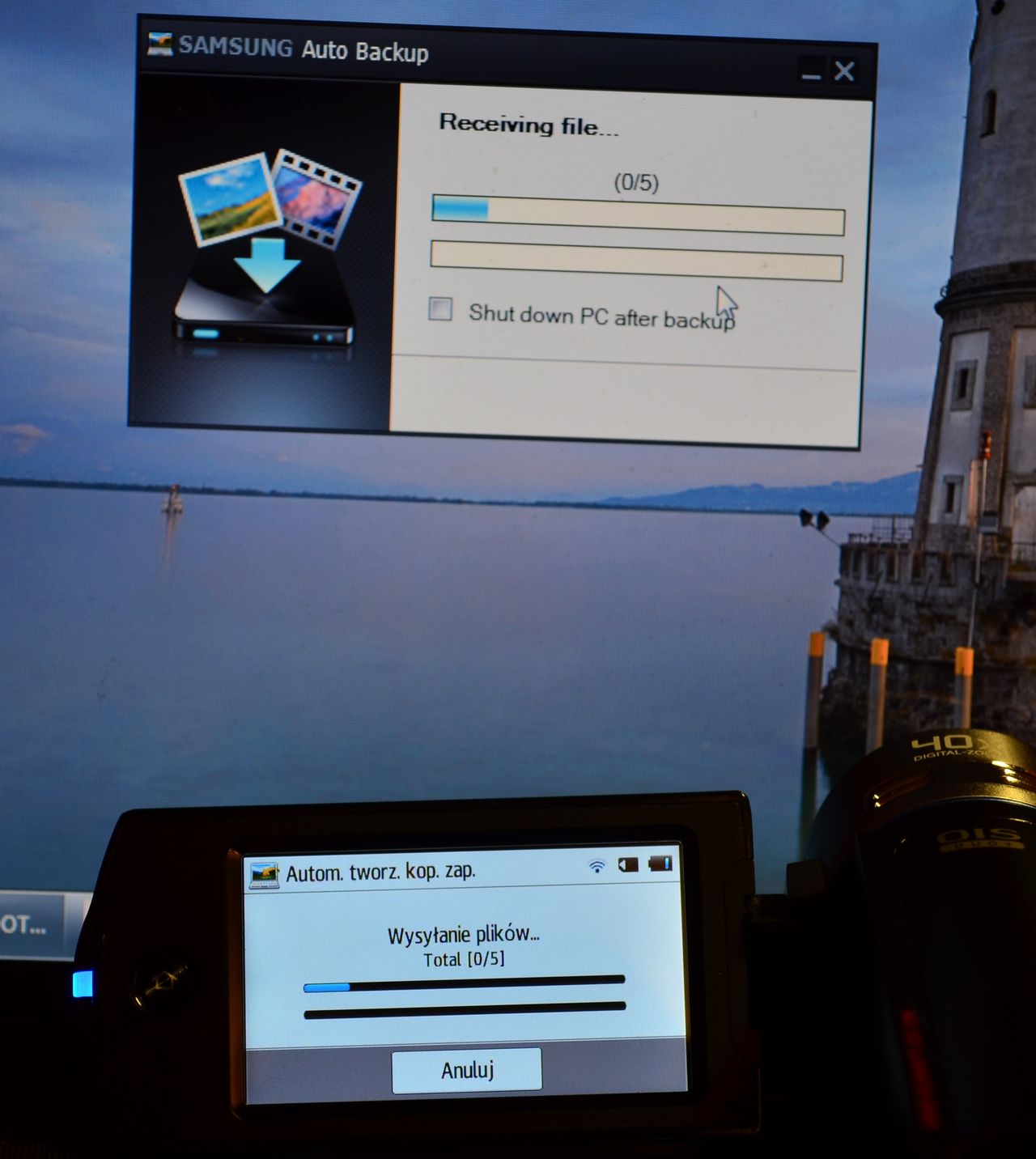

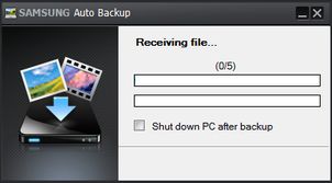

Jak naciśniemy Potwierdź rozpocznie się kopiowanie plików.
99906
99907
447561

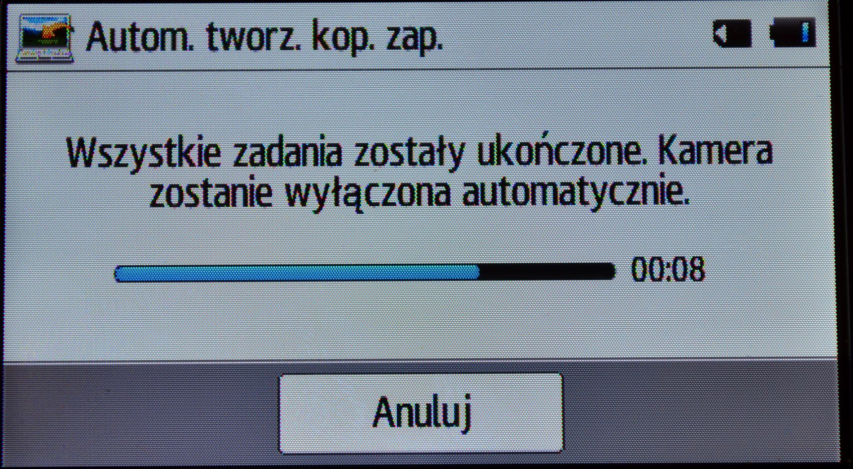

Po zakończonej operacji kamera rozpocznie proces "usypiania". Czyli wszystko może być w pełni automatyczne. Jeżeli zaznaczyliśmy wyłączenie komputera to ten także zostanie wyłączony.
