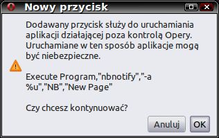

Odpowiedni link przeciągamy na pasek narzędzi (proponuję na prawo od paska adresu). Na pytanie, które się pojawi, odpowiadamy "OK".

Przycisk (jak widać na zrzucie) wysyła polecenie systemowe [code]nbnotify -a %u[/code] gdzie "%u" to adres bieżącej strony. Roboty z tym teoretycznie dużo nie było (ale męczyłem się z tym przez własną sklerozę).
