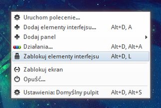

  • klikamy PPM na pulpit i wybieramy opcję zablokuj elementy interfejsu

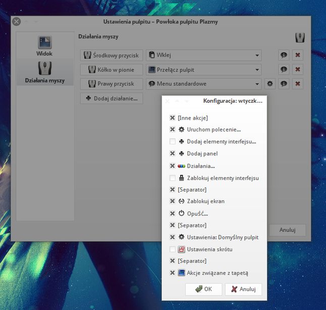

  • następnie znów klikamy PPM, wybieramy opcję Ustawienia: ______ , w nowo otworzonym oknie wybieramy po lewej Działania myszy, następnie obok pozycji Menu standardowe klikamy w przycisk konfiguracji, i odznaczamy dwie opcje: Zablokuj (odblokuj) elementy interfejsu i Dodaj elementy interfejsu.
Blokowanie elementów interfejsu
Usuwanie zbędnych opcji z menu
Teraz by coś zmienić na pulpicie będziemy musieli wykorzystać to oto menu:
Zmiana opcji pulpitu

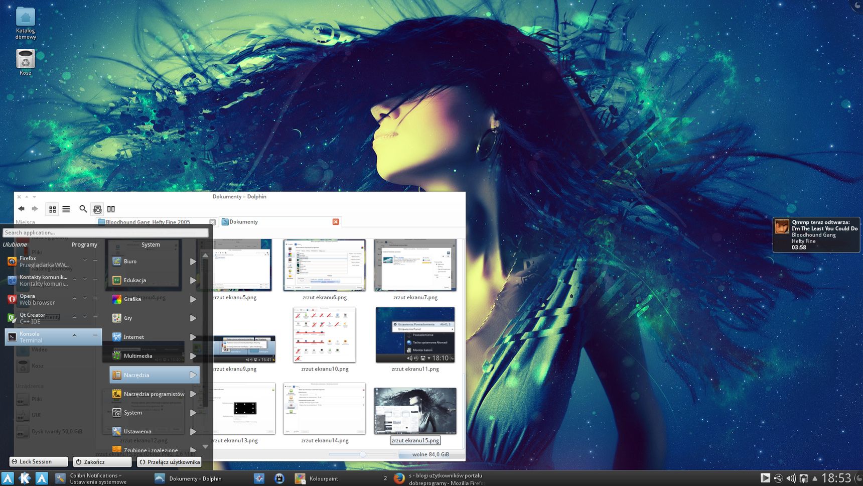

4. Ble! KDE jest cukierkowate
Cokolwiek to  oznacza, muszę się zgodzić że Oxygen, szczególnie z domyślnym zestawem kolorów jest paskudny (opinia!). Nic nie stoi jednak na przeszkodzie, by wygląd zmienić. Ja bardzo polubiłem QtCurve z którego korzystam na co dzień. Po pierwsze instalujemy pakiet z tym silnikiem. W Archu po prostu [code=bash] pacman -S qtcurve[/code] natomiast w Kubuntu: [code=bash]sudo apt‑get install qtcurve[/code]

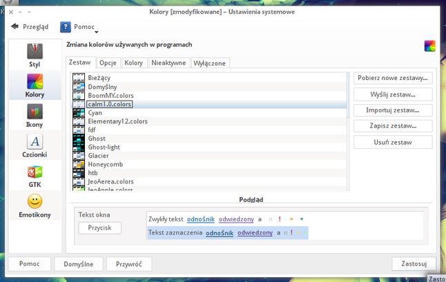

Gdy już pakiet zainstalowaliśmy pora na konfigurację. Po pierwsze udajemy się w Ustawienia systemowe, gdzie wybieramy Wygląd programów, Styl interfejsu i klikamy na opcję qtcurve. Następnie pobieramy jakiś motyw. Głównym miejscem, gdzie można znaleźć motywy jest kde-look.org, ja jednak polecam deviantart.com, gdzie znajdziemy sporo ciekawych tematów. Weźmy na przykład ten motyw. Najpierw musimy go pobrać i wypakować archiwum. Następnie wciąż w oknie Ustawień systemowych wybieramy opcję konfiguruj, klikamy przycisk importuj, szukamy miejsca gdzie wypakowaliśmy archiwum i wybieramy plik calm.qtcurve. Na końcu zaś klikamy Ok. Teraz czas na zmianę schematu kolorów. Po lewej stronie okna klikamy zakładkę o jakże oczywistej nazwie Kolory. Po prawej klikamy przycisk importuj kolory, i ponownie jak poprzednio wybieramy plik, tym razem calm.colors. Na koniec klikamy w Zastosuj i voila nasze okna wyglądają dużo lepiej (opinia!).
Dodawanie schematu kolorów
Dodawanie motywu qtcurve

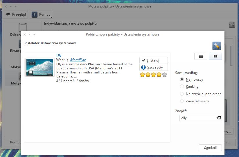

Kolejną opcją może być zmiana wyglądu plazmy (wszak nie każdy lub transparentny panel). A więc znów ustawienia systemowe, Wygląd przestrzeni roboczej i po lewej stronie zakładka Motyw pulpitu. Naszym oczom ukazuje się pewna lista już zainstalowanych motywów, która oczywiście możemy poszerzyć. A więc klikamy pobierz nowe motywy, wpisujemy np. Elly, wybieramy Instaluj, Zamknij i Zastosuj i po chwili mamy zastosowany nowy motyw.
Instalacja motywu plazmy

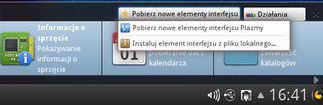

Spora część osób narzeka na standardowe menu w KDE. Żaden problem by je zmienić. Do wyboru mamy sporo różnych opcji, od zwykłego menu, przez Lancelot, Homerun Kicker, po lekkie i wygodne AppMenu-Qml. By zainstalować to ostatnie klikamy w logo plazmy w prawym rogu panelu Dodaj elementy interfjesu, następnie Pobierz nowe elementy interfejsu Plazmy, po czym w znajomo wyglądającym oknie wpisujemy appmenu, następnie instaluj, po czym możemy dodać je do panelu i przetestować.
Dodawanie elementu interfejsu
Dodawanie elementu interfejsu ć.d.

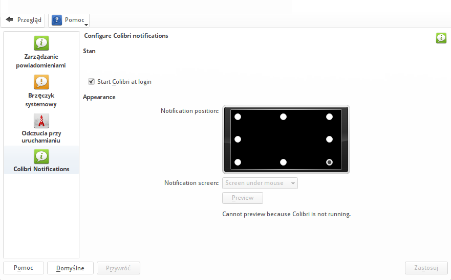

Po zainstalowaniu pakietu, musimy wyłączyć stare powiadomienia. W tym celu robimy to tak jak na obrazku (Odznaczamy opcję: powiadomienia od programów):
[image=zrzutekranu11][join][image=zrzutekranu12] `
Ciekawostka: Odznaczając drugą opcję, pasek postępu np. kopiowania plików, będzie w osobnym oknie (jak np. w Windowsie)
Kolejnym krokiem jest udanie się do dobrze nam znanych Ustawień systemowych, do kategorii Powiadomienia programów i systemów. Wybieramy po lewej zakładkę Colibri Notifications, i zaznaczamy "ptaszek" z opcją Start Colibri at Login.
Włączanie powiadomień Colibri

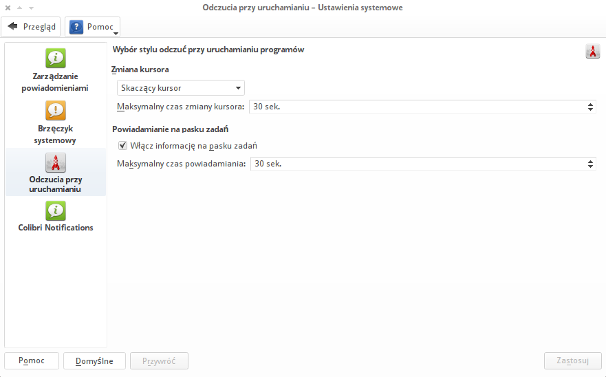

W tej także części ustawień systemowych możemy wyłączyć skaczący kursor (sekcja Odczucia przy uruchamianiu programów).
Wyłączanie skaczącego kursora
