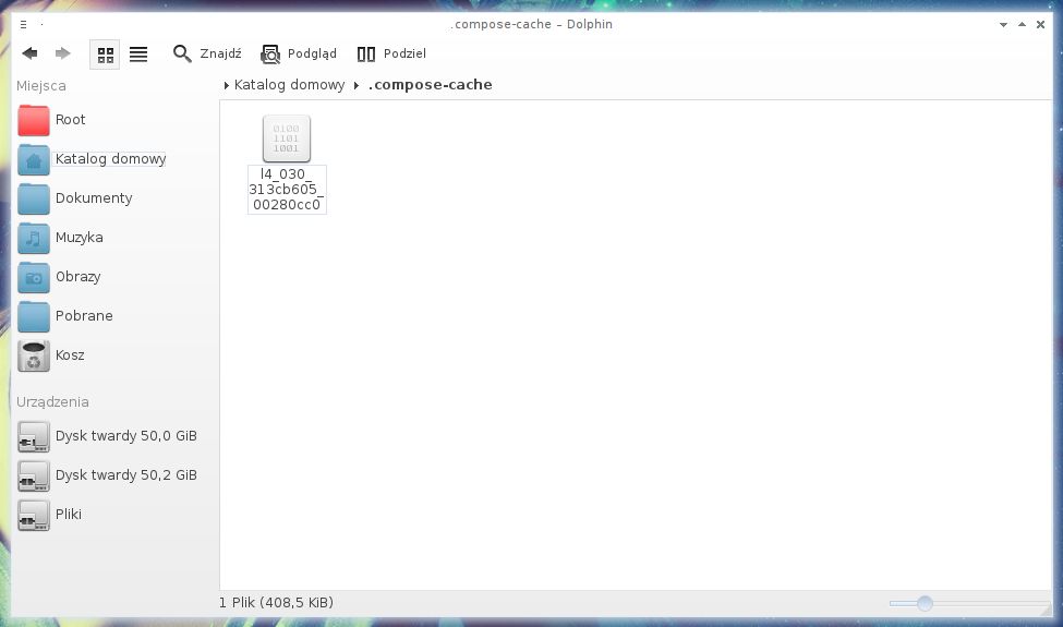

a) Katalog .compose-cache
Ciekawym trickiem na nieco(nacisk na to słowo zamierzony) szybsze uruchamianie programów, jest utworzenie katalogu .compose-cache w katalogu domowym użytkownika.

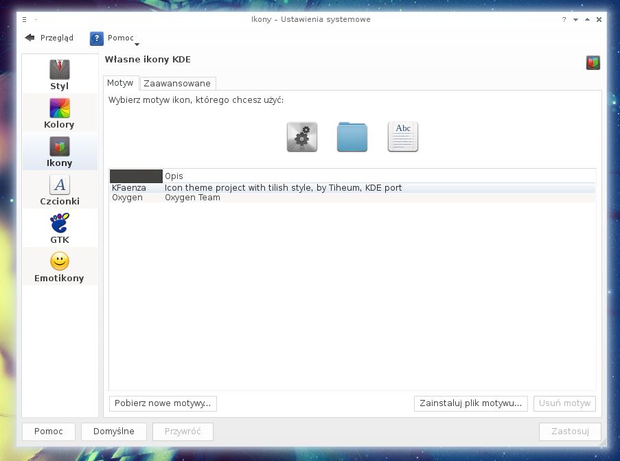

a) Zmiana ikon
Dość często można usłyszeć narzekania na to, że domyślne ikony pięknem nie porażają. Cóż jest to na pewno kwestia gustu, dlatego więc możemy je zmienić (choć uczciwie przyznać trzeba, że zestawów ikon dla KDE bardzo dużo nie ma). W tym celu zmiany w US wchodzimy do modułu Wygląd programów, sekcja Ikony. Domyślnie raczej dużego wyboru nie ma, bez problemu dodatkowe zestawy możemy zainstalować. Jak tego dokonać? Pierwszą opcją jest kliknięcie na dole Pobierz nowe motywy. Jeżeli tą metodą nic interesującego nie znajdziemy pozostaje szukanie np.: w deviantarcie.
Skądkolwiek zestaw pobierzemy, musimy go zainstalować. Możemy to zrobić, albo przyciskiem Instaluj plik motywu, albo bezpośrednio rozpakowując do katalogu ~/.icons. W przypadku gdy nowe ikony na liście się nie pojawią, należy sprawdzić czy nie były np.: pakowane podwójnie.
Ikon można również próbować szukać w otchłaniach repozytoriów.
Po dodaniu ikon, możemy ich użyć: wybieramy jedną pozycję z listy i dajemy Zastosuj.
Uwaga! Czasem zdarzy się, że ikony nie zostaną zastosowane dla np. Dolphina. Nie wiem czemu tak się dzieje, ja radzę sobie w ten sposób
rm .kde4/cache-nazwauzytkownika/icon-cache.kcache
(usuwam plik z zbuforowanymi (?) ikonami).

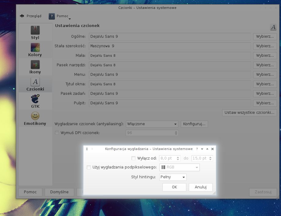

b) Ustawienia czcionek
Aby zmienić czcionki jakich KDE używa, wybieramy się do sekcji Czcionki (nadal w tym samym module). Co do wybrania konkretnych opcji niewiele pomogę. W tym miejscu należy samemu poeksperymentować. Ja używam czcionki Droid Sans, Włączony antyaliasing i pełny hinting (jakoś żyję ;). Na pewno jest to kwestia gustu.

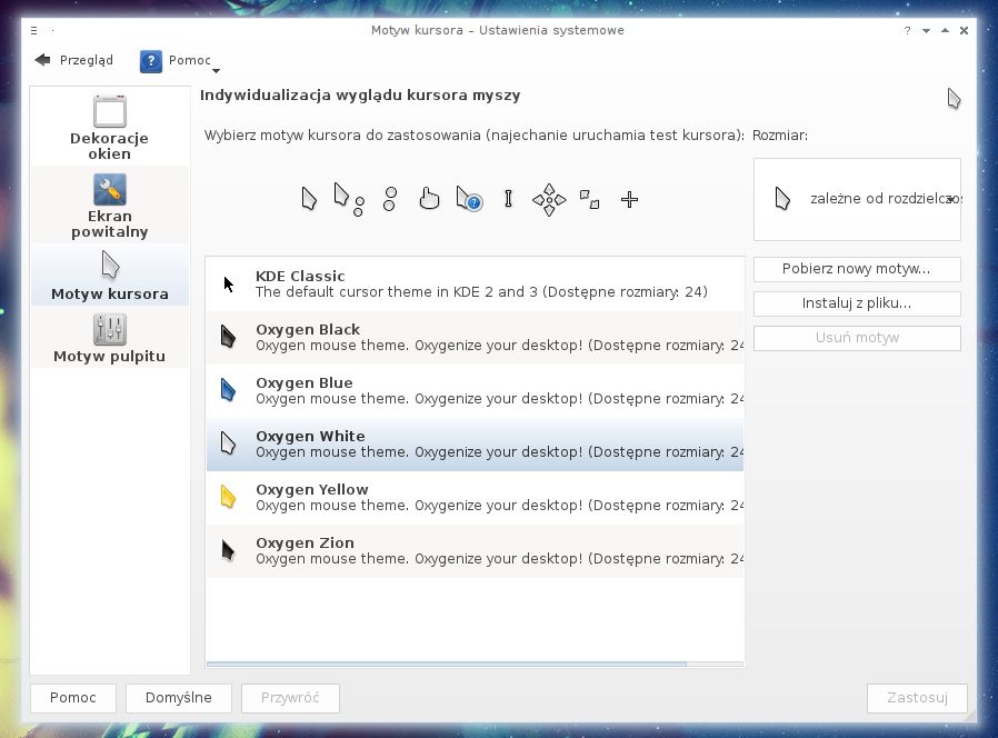

c) Zmiana kursora
Zmianę tę dokonujemy w US, module Widok przestrzeni roboczej, zakładka Motyw kursora. Podobnie jak ikony można je pobrać za pomocą przycisku, lub poszukać ich na wielokrotnie wspomnianym deviantarcie. Z własnoręcznie pobranymi kursorami postępujemy dokładnie tak samo jak z ikonami.

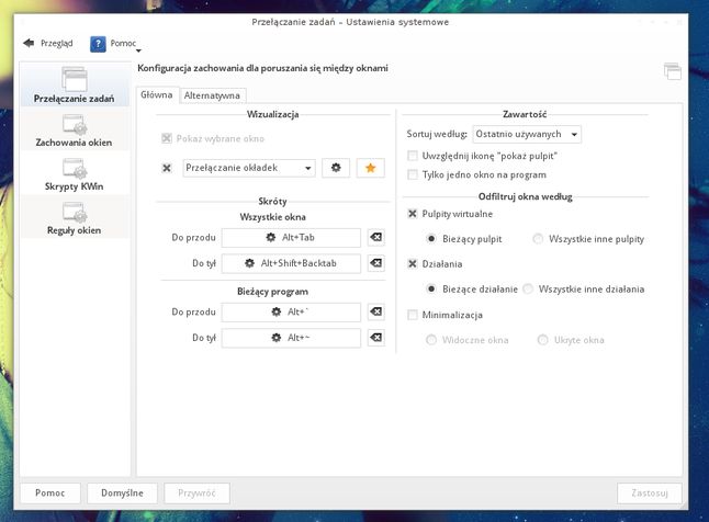

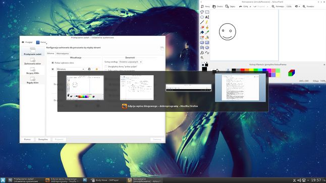

Zmiana sposobu wyświetlania zmiany okien
Aby zmienić to jak domyślnie zachowuje się środowisko przy zmianie okien za pomocą skrótu Alt+Tab (który również możemy zmienić, ale zazwyczaj po co?) wchodzimy do US, pierwsza sekcja: Przełączanie zadań. Możemy tutaj wybrać jeden z predefiniowanych rodzajów przełączania, lub za pomocą znanego nam przycisku pobrać nowe. Od razy do wyboru są m.in.: przełączanie okładek (Cover Flow), przełączanie przebierane (jak w Windows 7), miniaturki (chyba domyślnie), ikony (podobnie jak w GNOME Shell) itd. Po lewej zaś stronie możemy między innymi ustawić jak okna sortować i czy do listy okien dołączyć pulpit (tak jak jest w Windows 7+).
[list]
[item]
[/item][/list]

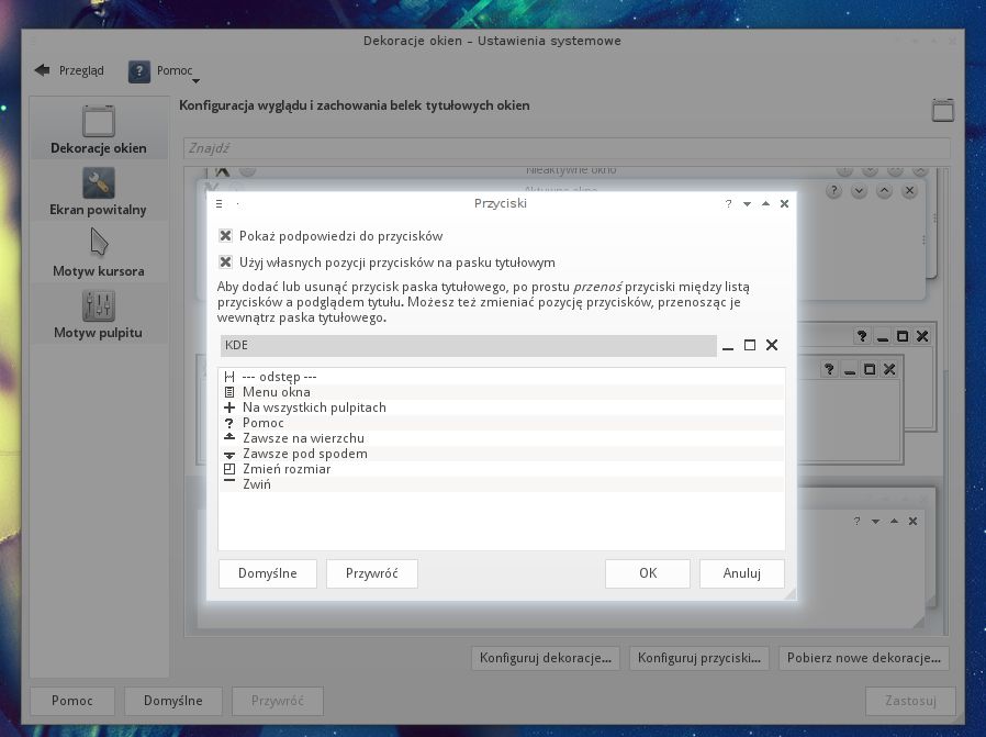

Orientacja przycisków na pasku tytułowym
W zależności, czy wolimy przyciski okna po lewej, czy po prawej stronie (a może jeszcze inaczej), możemy to skonfigurować w US, module Wygląd przestrzeni roboczej , sekcja Dekoracje okien i na dole przycisk konfiguruj przyciski.

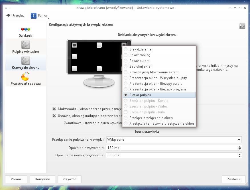

Krawędzie ekranu
Kolejną przydatną rzeczą, są akcje wykonywane po najechaniu na odpowiednią krawędź pulpitu. W celu konfiguracji, tejże funkcji, musimy udać się do modułu Zachowanie przestrzeni roboczej, sekcji krawędzie ekranu. Wystarczy na imitacji monitora, kliknąć w odpowiedni checkbox, by zobaczyć możliwe akcje do wykonania (jeżeli jakaś opcja jest wyszarzona, należy udać się do modułu efekty pulpitu). Ja np. mam ustawione w lewym górnym rogu, prezentację okien, w prawej zaś siatkę pulpitu.
Jeżeli wydaje nam się, że ledwie dojechaliśmy do krawędzi ekranu i już dzieją się cuda, warto zmienić opcję Opóźnienie wywołania.

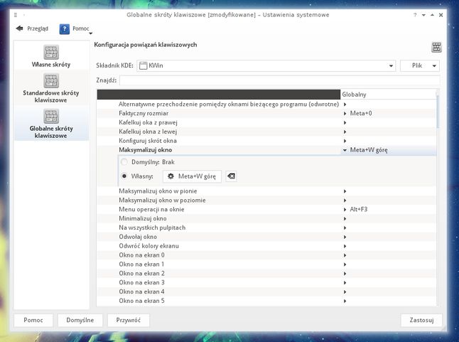

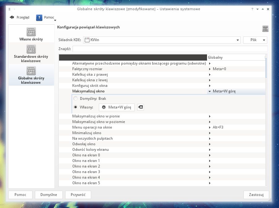

Skróty klawiszowe
Przydatną rzeczą, jest przypisanie odpowiednich skrótów klawiszowych w celu zarządzania oknami. Ja u siebie ustawiłem je tak by przypominały trochę te Windows-a i ElementaryOS. Pokażę jak to zrobić. Udajemy się do modułu Skróty i gesty, zakładka Globalne skróty klawiszowe. Można (i należy) korzystać z dostępnego u góry filtra. Na początku wybieramy składnik KDE, który chcemy skonfigurować. np.: Kwin. Następnie wpisujemy frazę Włącz/wyłącz prezen..... Wybieramy elementy którego szukaliśmy, klikamy na niego, zaznaczamy radio: własny, i klikamy pole obok, w które wpisujemy skrót klawiszowy.
U mnie wygląda to następująco:
- Kwin, Włącz/wyłącz prezentację okien(bieżący pulpit): Meta+S
- Kwin, Kafelkuj okna z lewej: Meta+Lewo
- Kwin, Kafelkuj okna z prawej: Meta+Prawo
- Kwin, Pokaż siatkę na pulpicie: Meta+E
- Kwin, Maksymalizuj okno: Meta + Góra
- Kwin, Minimalizuj okno: Meta+Dół
- Menedżer sesji KDE, Lock Session: Meta + L
Oczywiście, jeżeli dany skrót klawiaturowy był przypisany do innej akcji, KDE nas o tym poinformuje.

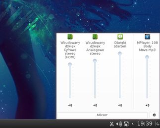

Ustawienie kroku zmiany głośności
Jeżeli ktoś chce zmienić, co ile "skacze" poziom głośności przy kręceniu rolką myszy, może zedytować odpowiedni plik. Najszybciej wg. mnie to w konsoli:
nano .kde4/share/config/kmixrc
I dodanie (lub zmienienie) pod sekcją [Global], linijki:
VolumePercentageStep=x
gdzie x to oczywiście liczba.

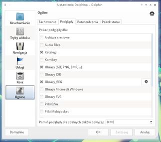

Podgląd plików
Jeżeli twoje pliki MP3 posiadają zapisaną w tagach okładkę, być może w Dolphinie będziesz chciał ją wyświetlić. Podobnie jeżeli posiadasz sporo plików wideo, a same nazwy nie wiele ci mówią możesz włączyć ich miniaturkę. Najpierw musisz jednak zainstalować odpowiednie pakiet (rzecz jasna jest to kwestia dystrybucji której używasz). W Arch-u robimy to tak:
yaourt -S kdemultimedia-ffmpegthumbs audiothumbs
Co do Kubuntu, ten sposób powinien zadziałać:
[list] [item] Pobieramy archiwum stąd [/item][item] Wypakowujemy pobrany plik, najlepiej do nowo utworzonego katalogu [/item][item] W konsoli przechodzimy do miejsca, gdzie wykonaliśmy poprzednie kroki i wykonujemy następujące polecenia:
sudo apt-get install libtag-extras-dev libflac++-dev libqt4-dev kdelibs5-dev mkdir build ; cd build ; cmake -DCMAKE_INSTALL_PREFIX=`kde4-config --prefix` ..;make sudo make install
[/item][/list]
Zainstalowanie drugiego pakietu to kwestia polecenia
sudo apt-get install ffmpegthumbs
Teraz, gdy udało się nam zainstalować odpowiednie elementy, pora na ich włączenie w menedżerze plików. Tak więc uruchamiamy go, z menu ustawienia wybieramy opcję Konfiguracja: Dolphin. Po lewej wybieramy zakładkę Ogólne, następnie kartę Podglądy. Tam zaznaczamy opcje Audio Files i Pliki filmów. Nic nie stoi na przeszkodzie, aby włączyć podglądy innych plików. Ja nie zaznaczałbym jedynie opcji pliki pulpitu, dlaczego? Obrazek poniżej to wyjaśni.
