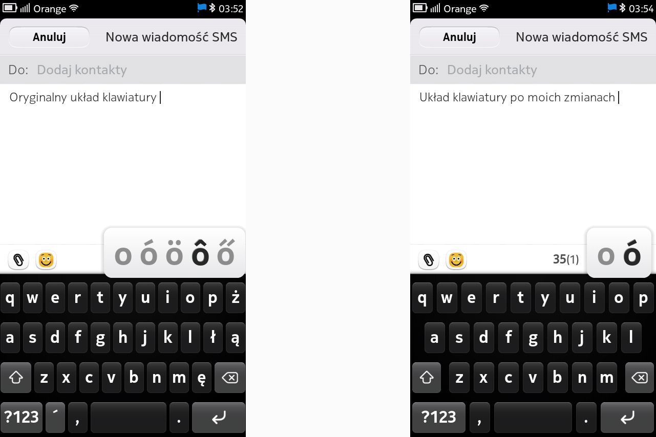

Najprostsze i oczywiste rozwiązanie to przełączyć się na układ angielski. Wówczas tracimy jednak możliwość wprowadzania naszych znaków narodowych w ogóle, a przecież mogą być nam momentami potrzebne. Ciągłe żonglowanie układami klawiatur też nie jest rozwiązaniem idealnym. Postanowiłem więc zmodyfikować szablon oryginalnego, polskiego układu klawiatury. Było przy tym trochę dłubaniny, ale efekt jest myślę nie najgorszy. Poniżej zrzut ekranowy z oryginalnego układu (z lewej) i po modyfikacjach (z prawej). W orientacji poziomej wygląda to analogicznie.
Jak widać, dzięki usunięciu „zbędnych” klawiszy zwiększyły się rozmiary pozostałych. Większe są też odstępy pomiędzy poszczególnymi klawiszami. Oczywiście nie są to olbrzymie różnice, mimo to odczuwalnie wpływają na komfort pisania. Zmiany sprowadzają się jednak nie tylko do usunięcia zbędnych przycisków. Jak wiadomo znaki diakrytyczne można też uzyskiwać poprzez przytrzymanie przez chwilę klawisza. Problem był jednak w tym, że po przytrzymaniu np. a pojawiał się „dymek” z ąäáâă co bardzo utrudniało wprowadzanie pożądanego znaku. Ograniczyłem zatem wybór tylko do polskich znaków narodowych.

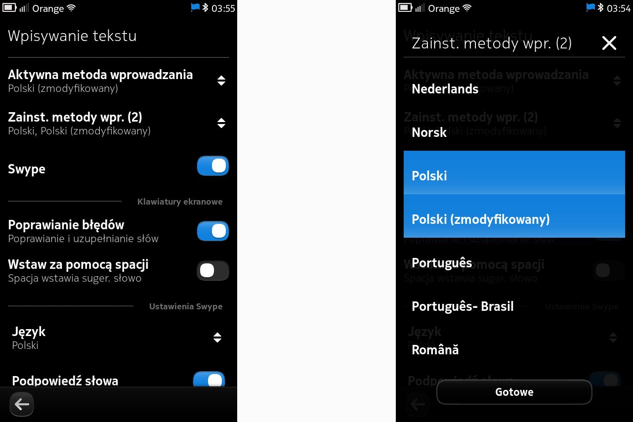

Po wydaniu ostatniej komendy wyświetli się ostrzeżenie o treści mv: can't preserve ownership of (...) Operation not permitted, ale możemy je zignorować. Zamykamy Terminal i wchodzimy w Ustawienia -> Czas i język -> Wpisywanie tekstu.
Tu zaczynamy od listy Zainstalowane metody wprowadzania, odszukujemy na liście Polski (zmodyfikowany), zaznaczamy i dotykamy Gotowe. Wracamy do poprzedniego ekranu, gdzie dotykamy opcję Aktywna metoda wprowadzania i wybieramy Polski (zmodyfikowany). I to wszystko!
