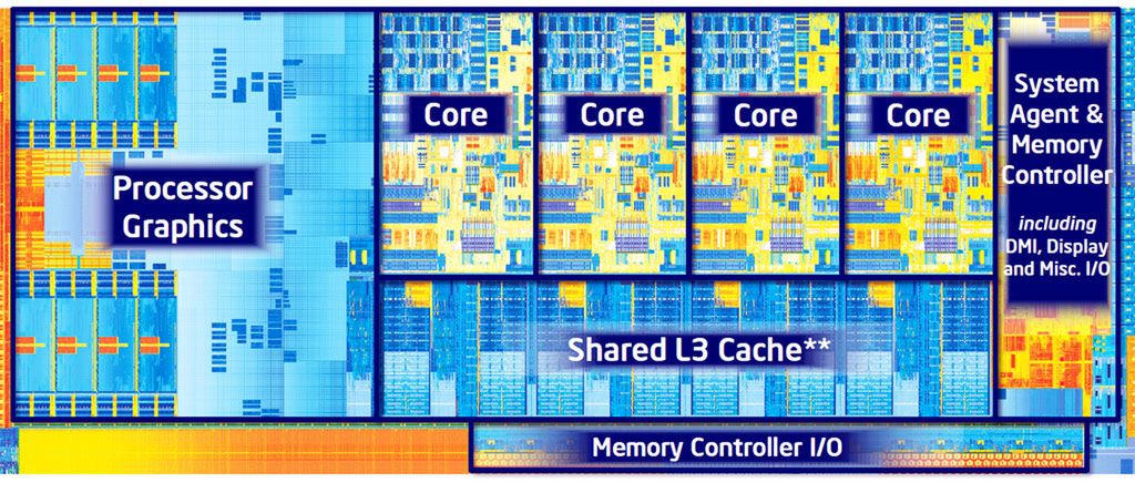

Powyższy obraz prezentuje architekturę procesorów IvyBridge. Jak widać nie ma tu żadnej pamięci do rejestrowania overclockingu. Jak więc producent może wnioskować, że nasz procesor uległ awarii podczas overclokingu?
Pierwsze co przychodzi na myśl – przegrzanie. Jednak każdy procesor posiada czujnik termiczny, który wyłączy jednostkę, jeśli temperatura osiągnie krytyczny poziom. Jeśli już w jakiś sposób udałoby się jednak doprowadzić do uszkodzenia procesora przez przegrzanie, to wcale nie musiało by to być przez overclocking, tym bardziej przy temperaturze panującej w ostatnich dniach za oknem połączony z niedbalstwem 90% populacji w stosunku do sprzętu komputerowego.
Myśl druga – zbyt wysokie napięcie. Tutaj jednak nie mam żadnego pomysłu jak zbadać, że procesor został potraktowany zbyt wysokim napięciem. Na nóżkach procesora (czy też pinach połączeniowych znanych z nowych podstawek) nigdy nie spotkałem się z żadnymi charakterystycznymi zmianami powstałymi na skutek nawet przesadzenia z napięciem (no dobra, napięcie rzędu 8kV jednak może zrobić krzywdę ). Być może jednak jeśli ma ktoś o pecha i przesadzi z napięciem (chociaż w 99% przypadków daje się zauważyć że wyższe napięcie nie da już wyższych zegarów i wtedy należało by przerwać dalszy overclocking) powoduje jakieś zmiany wewnątrz procesora – ale ciężko mi uwierzyć, że Intel ogląda każdy procesor wracających do nich w ramach gwarancji prześwietlając go jakimś mikroskopem elektronowym lub czymkolwiek innym co umożliwiałoby znaleźć różnice w uszkodzonej jednostce. Jeśli jednak tak jest to... co w tym procesorze takiego jest, po czym jednoznacznie można określić że krytyczne napięcie zostało przekroczone.
