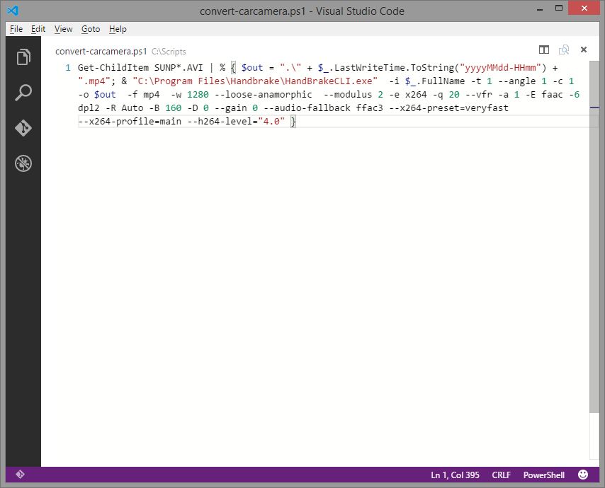

W podobny sposób zautomatyzowałem sobie konwersję filmików z kamery samochodowej. Moja kamerka jest bardzo prostym sprzętem, który zapisuje filmiki w postaci plików AVI z kodekiem MJPEG. Te same pliki przekonwertowane do kodeka H.264 i w kontenerze MP4 zajmują o wiele mniej miejsca i nie tracą zbytnio na jakości. Konwersja jest dość prosta, wystarczy Handbrake lub mencoder. Dzięki automatyzacji nie muszę pamiętać o wszystkich parametrach, które powinienem przekazać do HandbrakeCLI i których nazwy niekoniecznie są specjalnie intuicyjne. Nie muszę również niczego klikać i mogę skrypt odpalić dla kilku filmików naraz. A do tego mogłem zrobić jeszcze jedną rzecz - skrypt potrafi automatycznie nazywać pliki w zależności od daty zapisu do pliku przez co z "SUNP0001.AVI" robi się nagle "20150503-1021.mp4". Mógłbym zmieniać nazwy ręcznie, ale coś może mnie wyręczyć!
553090
Pewnym problemem może być tylko fakt, że skrypt wygląda jak magiczne zaklęcie i działa zapewne dobrze tylko dla określonego rodzaju filmików z określonej kamerki.
