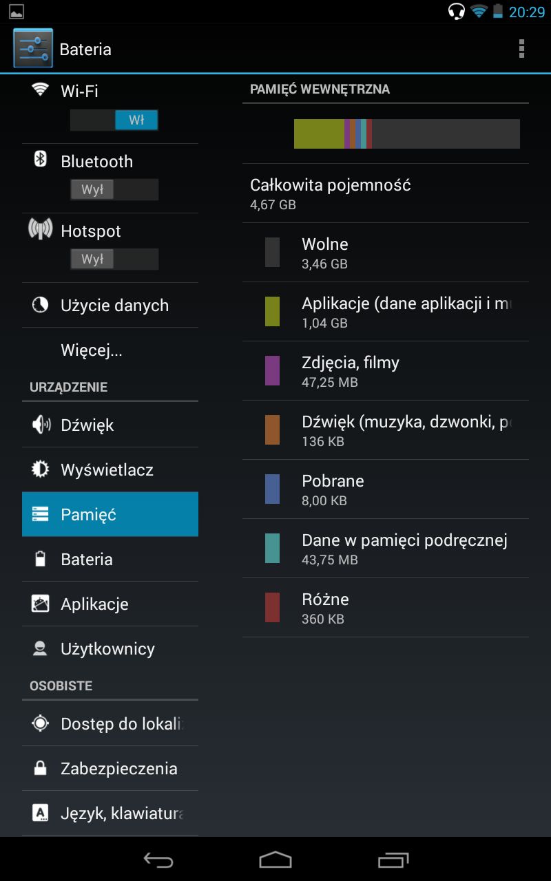

Pamięć
Do naszej dyspozycji mamy około 4,6 GB na dane i aplikacje. Poza pamięcią wbudowaną mamy również możliwość użycia kart microSD do 32GB.

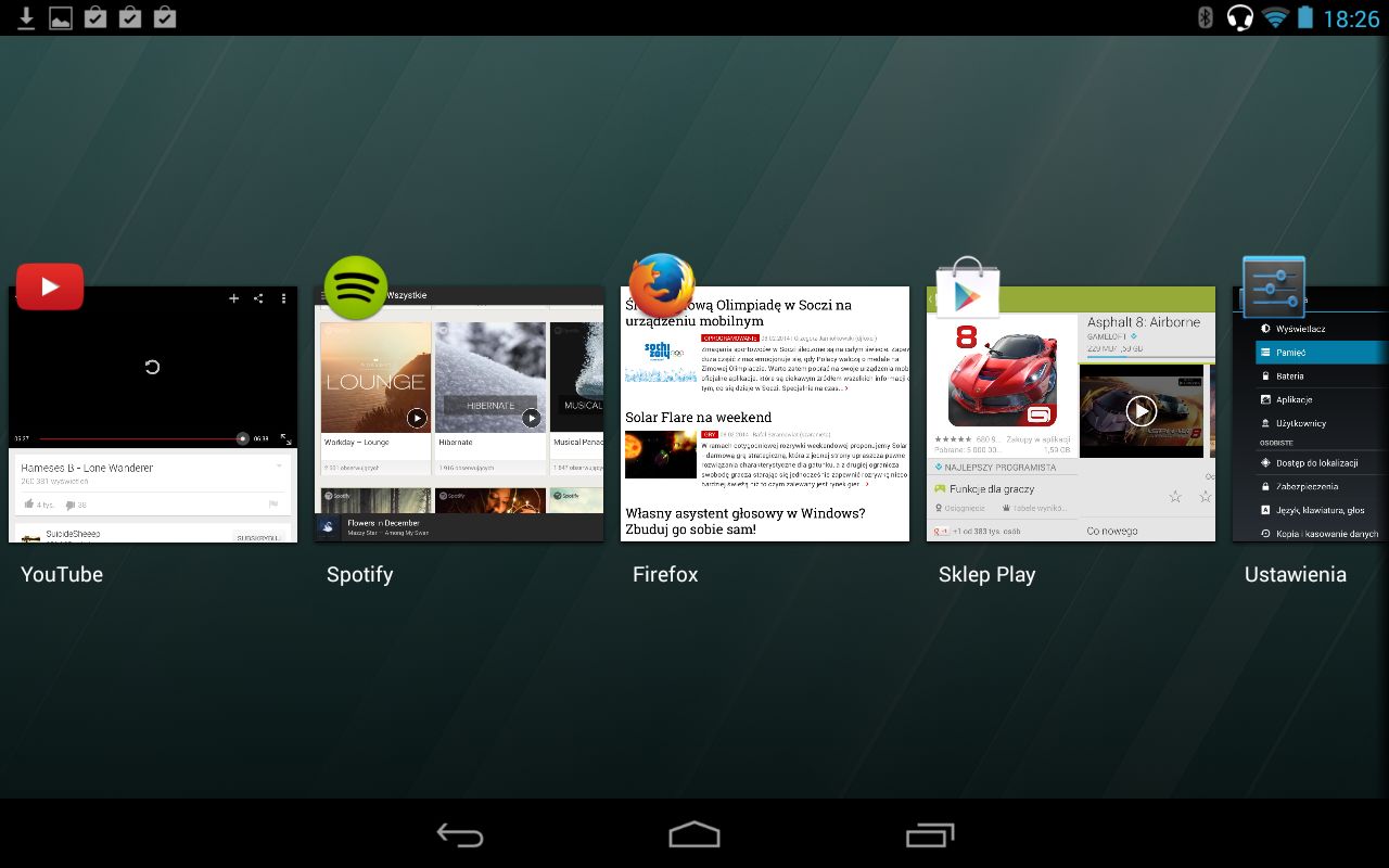

Pierwsze moje wrażenie z tym tabletem było bardzo pozytywne. Jak już podkreślałem we wcześniejszym wpisie, miałem nieprzyjemne doświadczenia z systemem Android. Zaraz po uruchomieniu i wstępnej konfiguracji zaskoczyła mnie sprawność z jaką tablet działał. Przez dwa tygodnie jego użytkowania nie zauważyłem zwolnień, klatkowania czy zamrażania się interfejsu. W tym miejscu procesor zrobił na mnie bardzo pozytywne wrażenie. Jednak nie ma róży bez kolców.
504408
Wraz z nową dla Androida architekturą procesorów przyszły problemy ze stabilnością aplikacji i ich kompatybilnością. Bardzo często zdarzają się zupełnie nie zapowiedziane awarie aplikacji oraz ich automatyczne zamknięcie się. Niestety nie tylko aplikacje potrafią się same zamykać czy zawieszać. To samo tyczy się systemu Android.
Wyobraźcie sobie jak nieprzyjemne było, jak w trakcie oglądania filmu zawiesił się odtwarzacz a wraz z nim po krótkiej chwili system operacyjny. Na nic nie zdało się czekanie. Pomógł tylko restart. Identyczne historie dzieją się podczas np. przeglądania internetu. Czytam dobreprogramy.pl a tu nagle zamyka się przeglądarka. Ale to jeszcze nic. Po restarcie zapomniała nie tylko otwarte karty ale i całą historię oraz ulubione. Pięknie. Jednak jako, że są to problemy typowo programowe, z pewnością w kolejnych wersjach Androida i wraz z aktualizacjami aplikacji problem powinien zanikać.
To co nam daje procesor Intela to głównie duża sprawność w zarządzaniu procesami, płynnie działające interfejsy, aplikacje oraz długi czas trzymania na baterii.

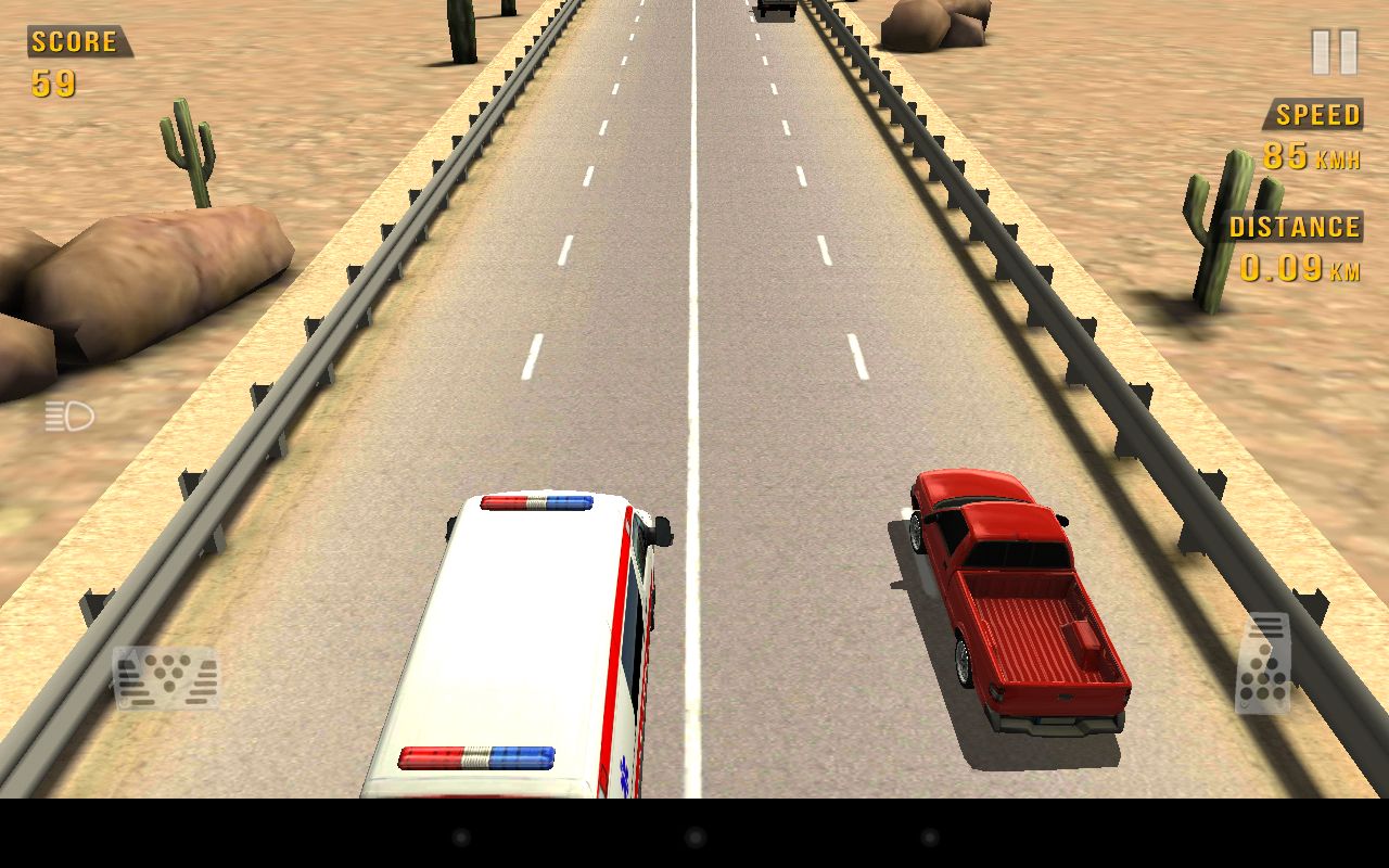

O ile sam procesor jest wydajny to nie mogą tego powiedzieć o układzie graficznym. Jest to raczej przeciętniak. Zauważyłem też kilka problemów z niektórymi uruchamianymi grami. Część z nich jest nie grywalnych zwracając nam nieczytelne artefakty. Nie ma za to problemu z graniem w prostsze gry. Działają płynnie, nie klatkują, nie ma też artefaktów.

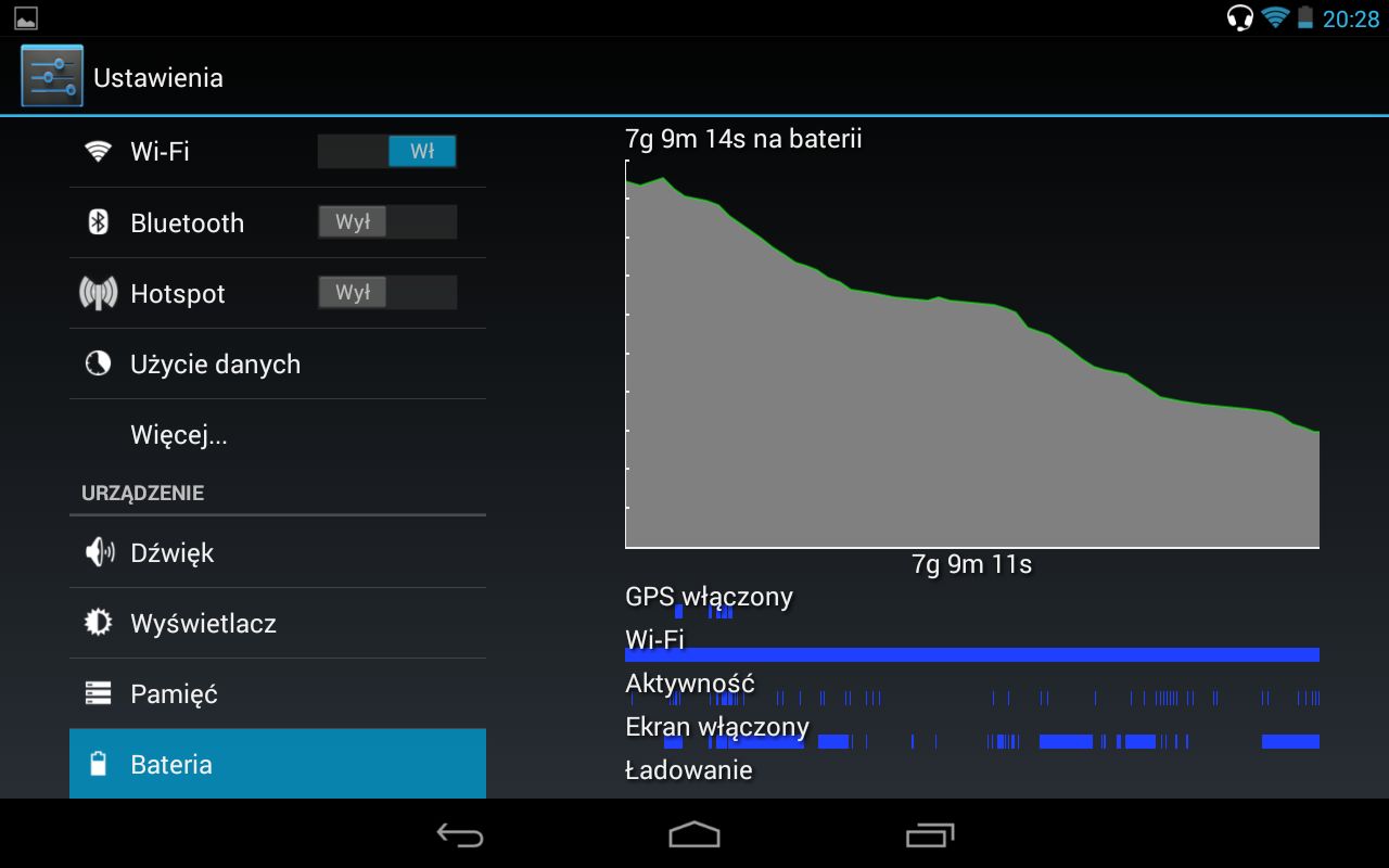

Bateria
Bez problemu można osiągnąć wynik 8 godzin przeglądania internetu, czytania czy słuchania muzyki. W wypadku oglądania filmów czas ten skraca się o połowę.

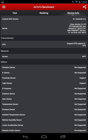

Na pokładzie mamy tylko 2 czujniki tj. akcelerometr i czujnik natężenia światła. Akcelerometr działa sprawnie nie ma problemów z jego orientacją w położeniu.

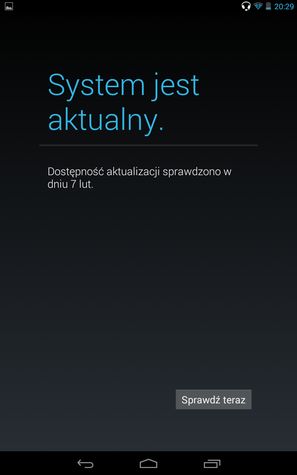

System

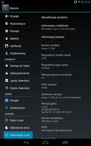

Tablet ten napędza czysty system Android 4.3 dla architektury x86. Nie znajdziemy tu żadnych nakładek, zbędnych aplikacji czy innego CrapWare. Ze względu na architekturę procesora możemy raczej zapomnieć o wgrywaniu modyfikacji jak np. CyjanogenMod.

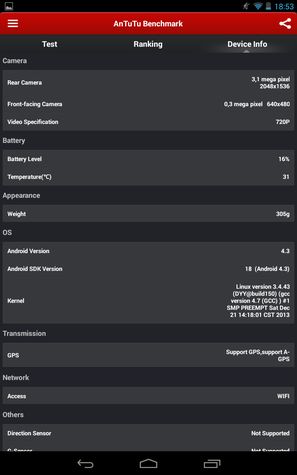

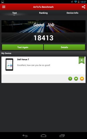

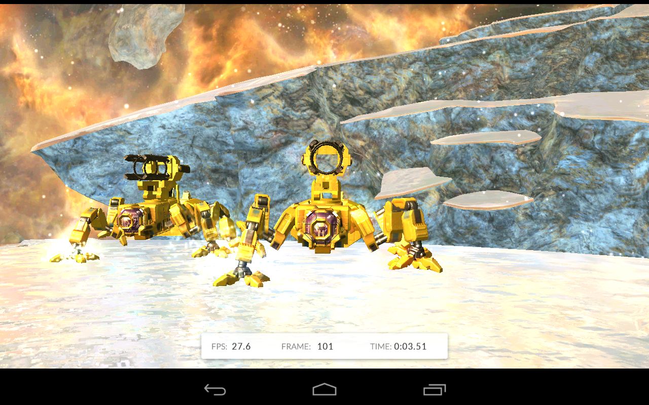

Benchmarki

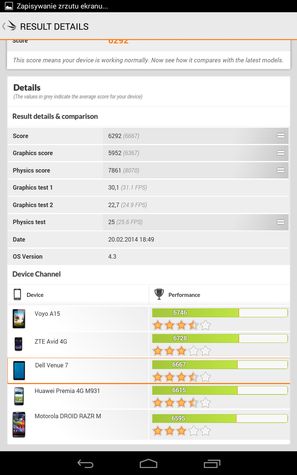

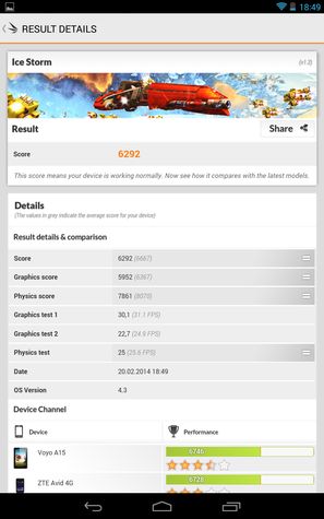

Przeprowadziłem 2 benchmarki. Wyniki poniżej.
504474
112900
112901
112902
112903
Podsumowanie
Sprzętowo jest to świetnie wykonany tablet. Jak można zobaczyć z powyższych benchmarków, procesor Intela, pomimo, ze jest to już obecnie starsza generacja daje nam dużą moc, w benchmarku pobija nawet bez problemu Samsung Galaxy SIII. Za niedużą cenę mamy dużą wydajność i kiepski aparat. Moim zdaniem jest to słuszny kompromis. Tablety nie służą do robienia zdjęć i kręcenia filmów a za to procesor ma ogromne znaczenie w komforcie użytkowania tabletu. W tej części tablet spisał się zdecydowanie na plus. Mając porównanie z Samsung Galaxy Tab 7.0 mogę powiedzieć tyle, że tablet Dell-a go deklasuje pod względem wykonania, wydajności czy komfortu obsługi.
