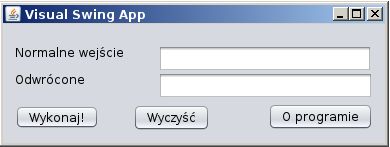

Główne okno programu
Robimy sobie taki projekt interfejsu jak poniżej:
Okno główne programu
Od razu sugeruje nam, że program nie będzie skomplikowany, bo nie jest istotą tego przykładu zrobienie „programu do wszystkiego”. Do tego podczas rozciągania/zwężania elementów mogą pojawiać się przerywane linie przy brzegach lub na środku, co zakotwicza widżet w układzie okna — element będzie na stałym miejscu niezależnie od rozmiaru okna. Może się również rozciągać, aby się przystosować do nowego rozmiaru okna.
Sam program ma robić napisy wspak, tak więc program ten nie będzie skomplikowany, chociaż zrobimy sobie model w postaci klasy Napis.
Mając już interfejs i model, utworzymy sobie do każdego z przycisków zdarzenie mouseClicked
Dla jButton0:
private void jButton0MouseMouseClicked(MouseEvent event) {
String texcik= new Napis(jTextField0.getText()).getOdwrocony(); //odwrócony tekst bez klasycznego tworzenia obiektu
jTextField1.setText(texcik);
Dla jButton1:
jTextField0.setText("");
jTextField1.setText("");
Dla jButton2:
new AboutDialog().setVisible(true);

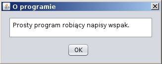

Okno to będzie reprezentowane przez klasę AboutDialog i będzie dziedziczyć po klasie JDialog, tak więc utworzymy klasę odpowiadającą oknu dialogowemu. Będzie wyglądać tak:
Okno dialogowe
Okno dialogowe
Do przycisku dodamy obsługę zdarzenia mouseClicked:
	this.setVisible(false);
To spowoduje, że okno dialogowe zostanie zamknięte. Okno dialogowe będzie modalne (do initComponents() dodamy setModal(true)).
Pole tekstowe będzie wypełnione zawartością widoczną na ekranie (poniżej znajduje się kod dotyczący tego elementu):
private JTextArea getJTextArea0() {
    	if (jTextArea0 == null) {
    		jTextArea0 = new JTextArea();
    		jTextArea0.setEditable(false);
    		jTextArea0.setText("Prosty program robiący napisy wspak.");
    		jTextArea0.setAutoscrolls(true);
    		jTextArea0.addMouseListener(new MouseAdapter() {
    			public void mousePressed(MouseEvent event) {
    				jTextArea0MouseMousePressed(event);
    	return jTextArea0;
Następnie dodamy do pola tekstowego zdarzenie mouseEntered:
private void jTextArea0MouseMousePressed(MouseEvent event) {
	 easterEgg();
Oraz zdarzenie mouseExited:
Robimy Easter Egga
Nasz Easter Egg ma być niespodzianką, do której dostęp nie będzie taki oczywisty. Do tego będzie takim szczególnym oknem ze szczególną zawartością. Będzie reprezentować go metoda easterEgg(), którą dodamy do klasy AboutDialog. Jej celem jest zmiana napisu na „Are you as creepy as creeper?”.
A oto cała metoda:
private void easterEgg()
jTextArea0.setText("Are you as creepy as creeper?");
