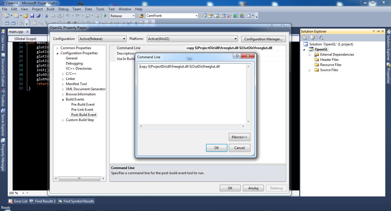

Przechodząc do sedna wpisu. Problem wspomniany na samym początku, że aplikacja nie jest w stanie zlokalizować wymaganego pliku .dll w  domyślnych ścieżkach. Jednym z tych miejsc jest folder w którym znajduje się sama aplikacja. Zatem umieszczenie tam brakującego pliku rozwiąże problem. Oczywiście można to zrobić raz, ręcznie i mieć z głowy. Mając na uwadze fakt, że możemy zdefiniować kilka różnych konfiguracji do budowania projektu, takich docelowych miejsc może być znacznie więcej i nie muszą one znajdować się w katalogu z solucją co zaczyna sprawę komplikować.

Wydaje mi się, że nazwy są wystarczająco sugestywne i nie trzeba ich omawiać. Do rozwiązania naszego problemu możemy wykorzystać Post-Build Event, który posłuży nam do skopiowania odpowiedniego pliku do katalogu, w którym znajdzie się skompilowana aplikacja. Aby zmodyfikować te zdarzenia trzeba otworzyć właściwości projektu i przejść do odpowiedniej zakładki po lewej stronie. Nie można zapomnieć, aby zmienić zakres zmian z aktywnej konfiguracji na wszystkie konfiguracje. Robi się to za pomocą rozwijanej listy na górze okna. Gdy znaleźliśmy odpowiednie zdarzenie edytujemy jego parametr Command Line poprzez dodanie takiej linii
copy $(ProjectDir)dll\freeglut.dll $(OutDir)freeglut.dll

Użylismy tutaj makra znanego z wpisu dotyczącego konfiguracji VS2010, $(ProjectDir) oraz nowego $(OutDir), które jak jego nazwa sugeruje, wskazuje na folder z wynikiem końcowym kompilacji. Sama komenda jest zwykłym kopiowaniem pliku, czyli zautomatyzowaną czynnością, która nasunęła się jako pierwsze rozwiązanie.
