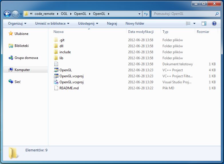

Ważne jest aby zaznaczyć, że to ma być pusty projekt w języku C++. Następnie kopiujemy do projektu foldery ze ściągniętej paczki i zmieniamy nazwę folderu z bin na dll. Struktura projektu powinna wyglądać następująco

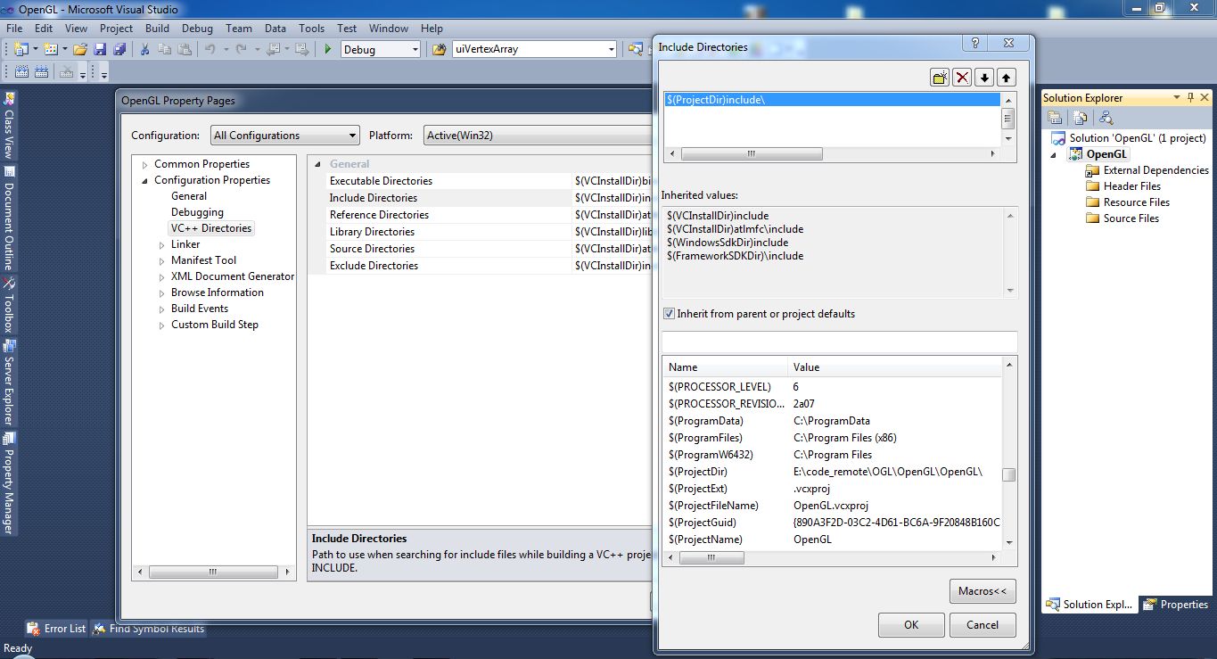

Teraz trzeba ustawić odpowiednie ścieżki aby kompilator mógł ich użyć. Z menu kontekstowego wybierz "Properties". Z rozwijanej listy na górze okna zmień z konfiguracji "Active" na "All Configurations". W zakładce "Configuration Properties ->VC++ Directories" edytuj "Include Directories" oraz "Library Directories". Do pierwszej podanej wyżej zmiennej dodaj wartość
$(ProjectDir)include\
natomiast do drugiej
$(ProjectDir)lib\
"$(ProjectDir)" jest to macro, które wskazuje bezpośrednio na katalog w którym znajduje się projekt niezależnie od miejsca w którym się znajduje. Na zdjęciu poniżej możesz zobaczyć jaką wartość ma u mnie i porównać z tą u siebie.

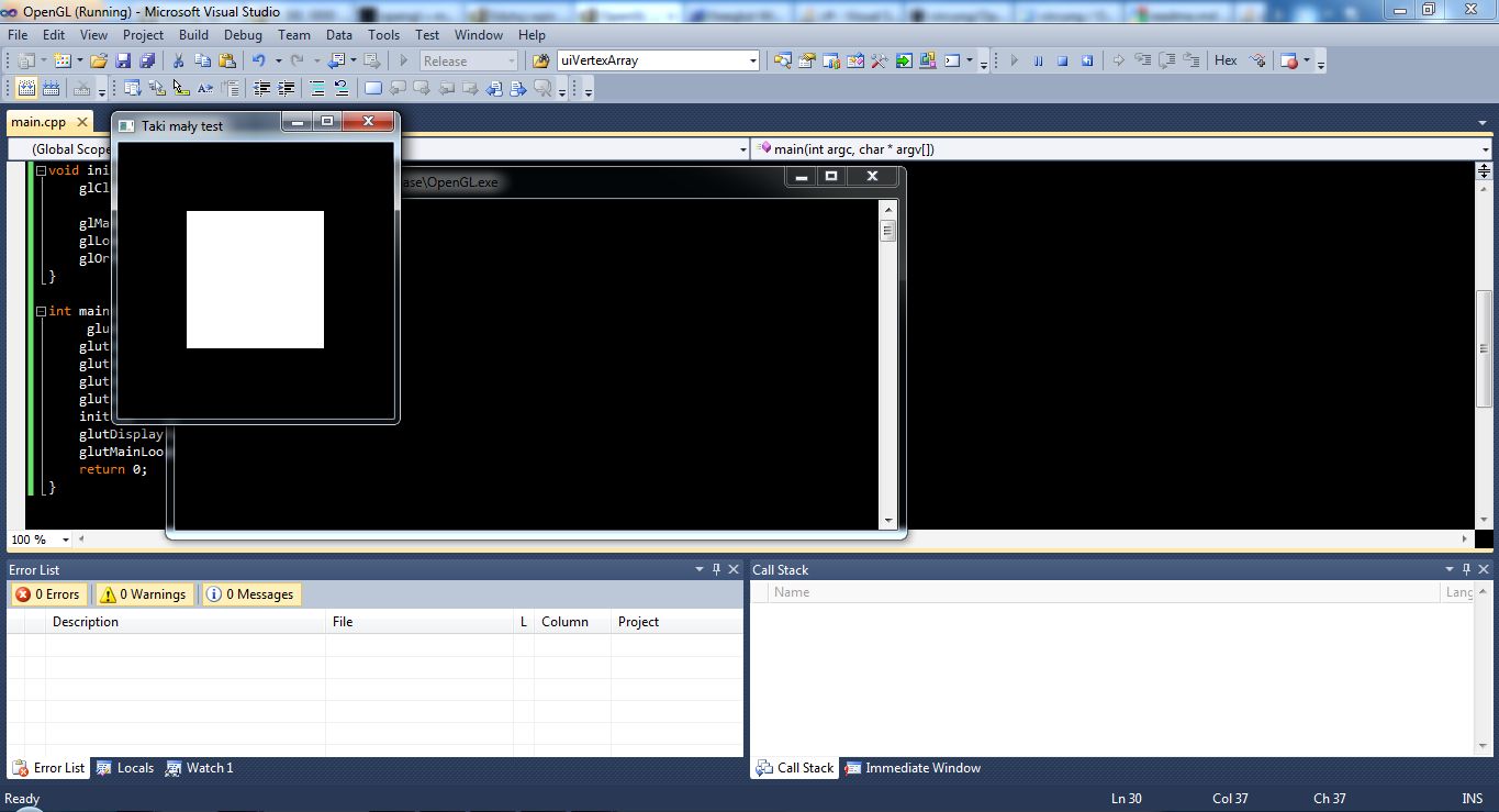

Oraz test
Tak skonfigurowana Solucja jest przygotowana do rozpoczęcia pracy z OpenGL. Możesz używać jej jako szablonu dla każdego nowego programu. W repozytorium na github jest odpowiedni tag, aby można było w łatwy sposób odnaleźć tą wersję. Dołączam również program demonstrujący, że powyższa konfiguracja działa. Wyświetla on biały kwadrat na czarnym tle.
