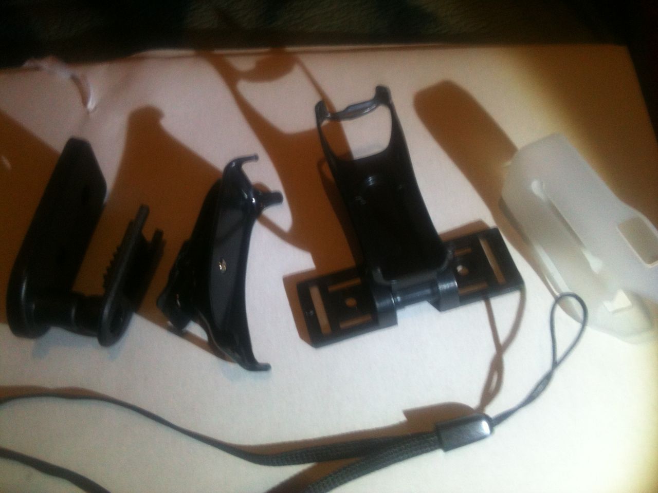

W opakowaniu znajdziemy ilość akcesoriów, która naprawdę robi wrażenie. Trzy elementy montażowe, sznureczek, gumowe etui, kabelek mini USB oraz instrukcja obsługi każą się zastanowić, ile z kwoty 15 zł poszło faktycznie na produkcję kamery jako takiej.
Idąc od prawej, na zdjęciu widać kolejno: podstawkę z obrotowym ramieniem i otworem na śrubkę w podstawie, wczepiany na obudowę klips, dziwny montaż w kształcie literki "T" oraz przeźroczystą osłonkę z gumy albo innego rozciągliwego materiału.

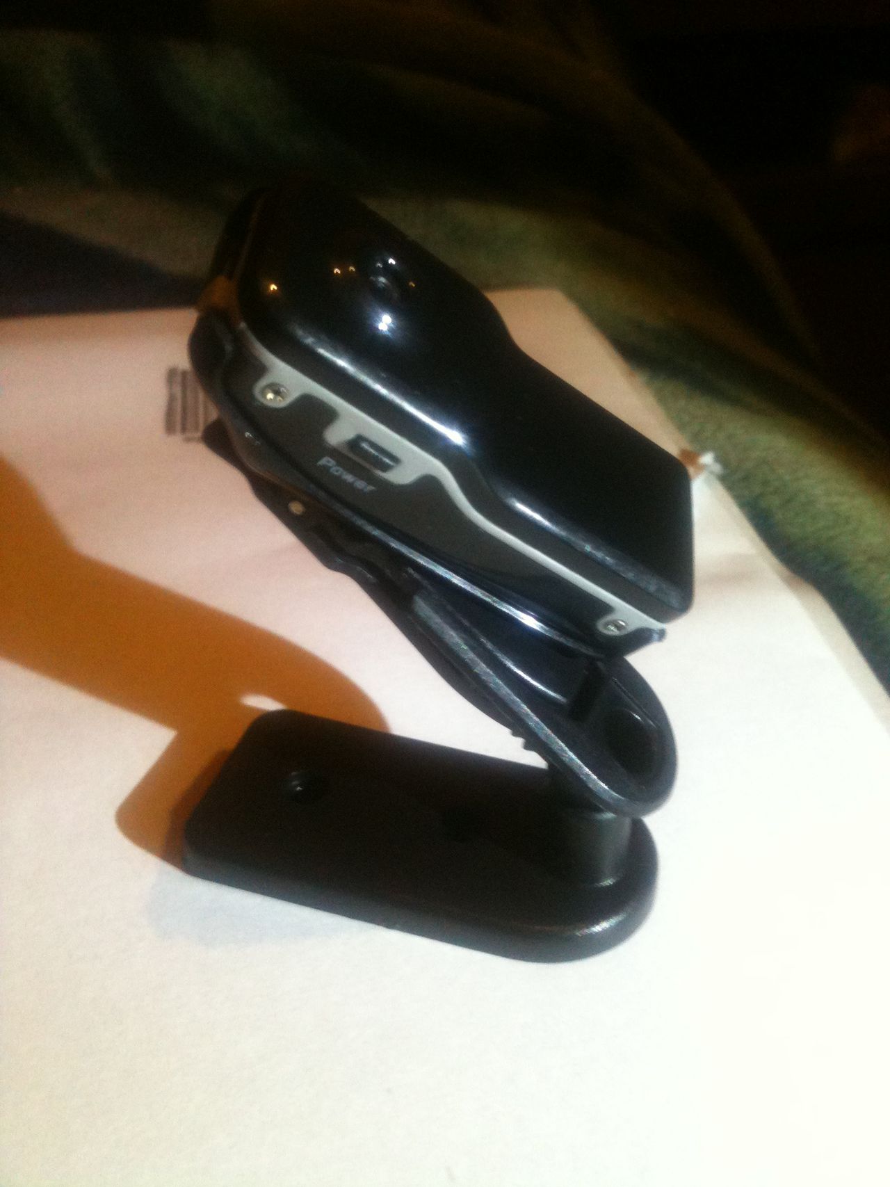

Urządzenie do pivota mocujemy za pomocą klipsa z zestawu, tworząc transformersa z aż 3 części opakowania naraz. Wygląda to nawet elegancko i wystarczająco dobrze trzyma sprzęt:

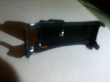

Gorzej, gdy zamarzymy o podczepieniu klipsa np. do ubrania. Część spinająca trzyma się tej podczepianej do tyłu kamerki za pomocą przechodzącej na wylot śrubki z nakrętką. Bez modyfikacji urządzenie swobodnie obraca się w poziomie niczym śmigło samolotu, przy okazji luzując nakrętkę. Uwierzcie mi na słowo, że nie chcecie, aby ta się odkręciła - żeby można było ponownie ją zamontować, trzeba wybić pina trzymającego sprężynkę do ruszania klipsem i dopiero potem złożyć wszystko do kupy. Jest to masakrycznie trudne i wymaga iście zegarmistrzowskiej precyzji. Świetnym rozwiązaniem problemu jest taśma izolacyjna puszczone przez środek klipsa (między jego "szczękami") i wkoło obudowy kamerki. Zasłania to co prawda slot na kartę pamięci, ale też zapobiega wpadaniu tam pyłu itp.
Gumowa osłona jest dość dobrze dopasowana, choć precyzja wycięcia otworów budzi uśmiech politowania na twarzy. Niestety, z założonym pokrowcem nie da rady wsadzić urządzenia na którykolwiek z dołączonych montaży, co znacząco zmniejsza użyteczność tego dodatku.

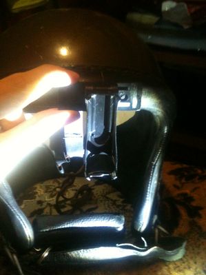

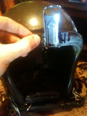

Wreszcie dochodzimy do elementu w kształcie literki "T". Nie wiem, do czego jest on przeznaczony, jednak wygląda na swego rodzaju montaż do hełmu lub kasku. A przynajmniej pasuje do mojego:

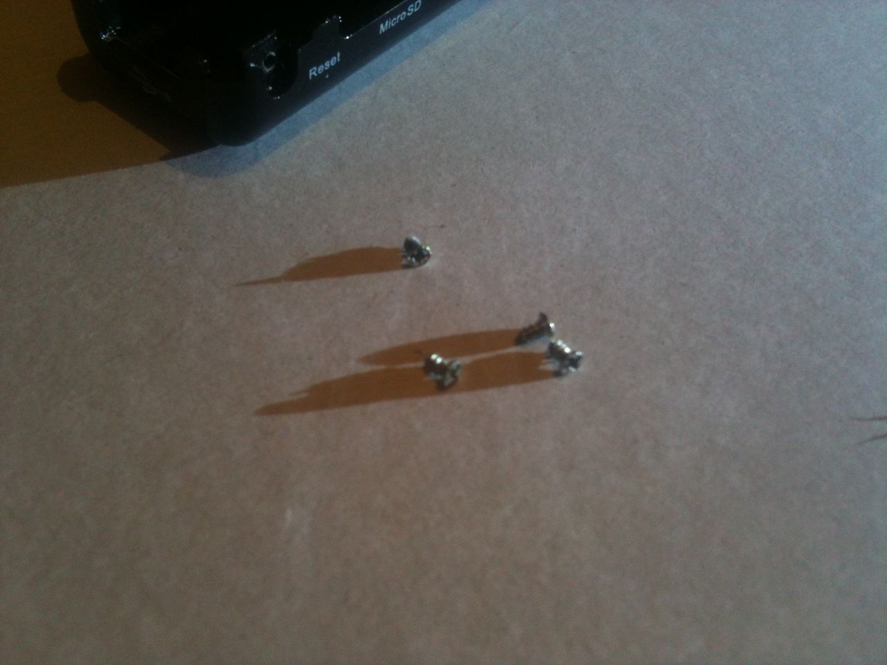

Czyli dzisiejsze danie główne. Faktycznie jest miniaturowa. Z założonym klipsem wymiary to zaledwie 5/2/2 cm (wysokość/szerokość/grubość). Czarna, plastikowa obudowa nie skrzypi przy mocniejszym ściśnięciu palcami, brak nadlewek i wgnieceń. Całość skręcona jest czterema niesamowicie maciupeńkimi śrubeczkami, których radzę nie ruszać bez śrubokręta z magnetyczną końcówką.

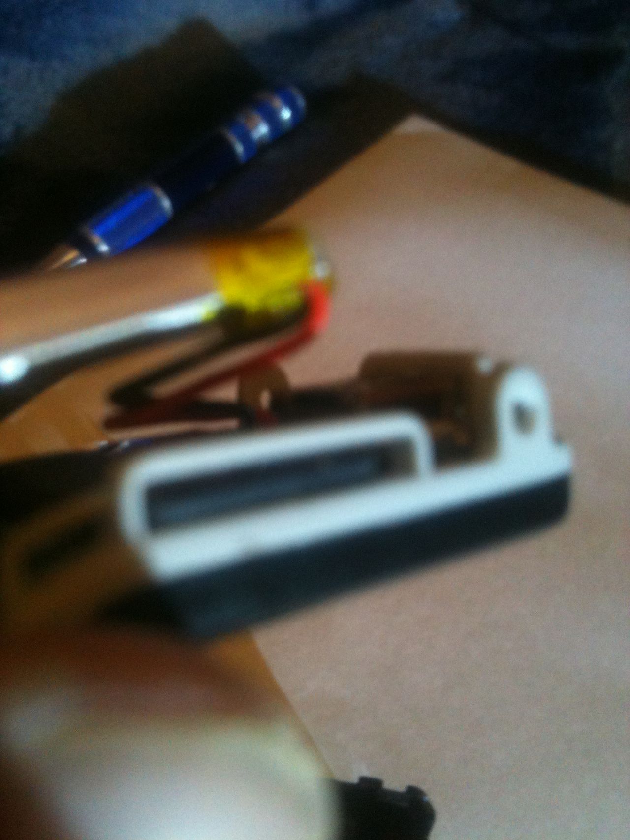

Najgorsza część dotycząca budowy to zdecydowanie slot na karty microSD. Bardzo niefortunnie go zaprojektowano, bowiem szczelina jest za szeroka i zdecydowanie zbyt łatwo jest...wepchnąć kartę do środka obudowy, ponad właściwym otworem, nad czytnik. Aby ją wyjąć, trzeba wszystko rozkręcić. Oczywiście przydarzyła mi się taka historia.
W środku znajduje się jedna płytka drukowana z malutkimi portami USB oraz czytnikiem kart. Wszystko połączone jest kabelkiem z ładowalną bateryjką o nieznanych mi parametrach.

Kamerkę umocowałem na hełmie kolegi za pomocą klipsa oraz taśmy klejącej i ruszyliśmy radośnie do boju. W domu zgrałem pliki z karty pamięci na dysk, no i się zaczęło.

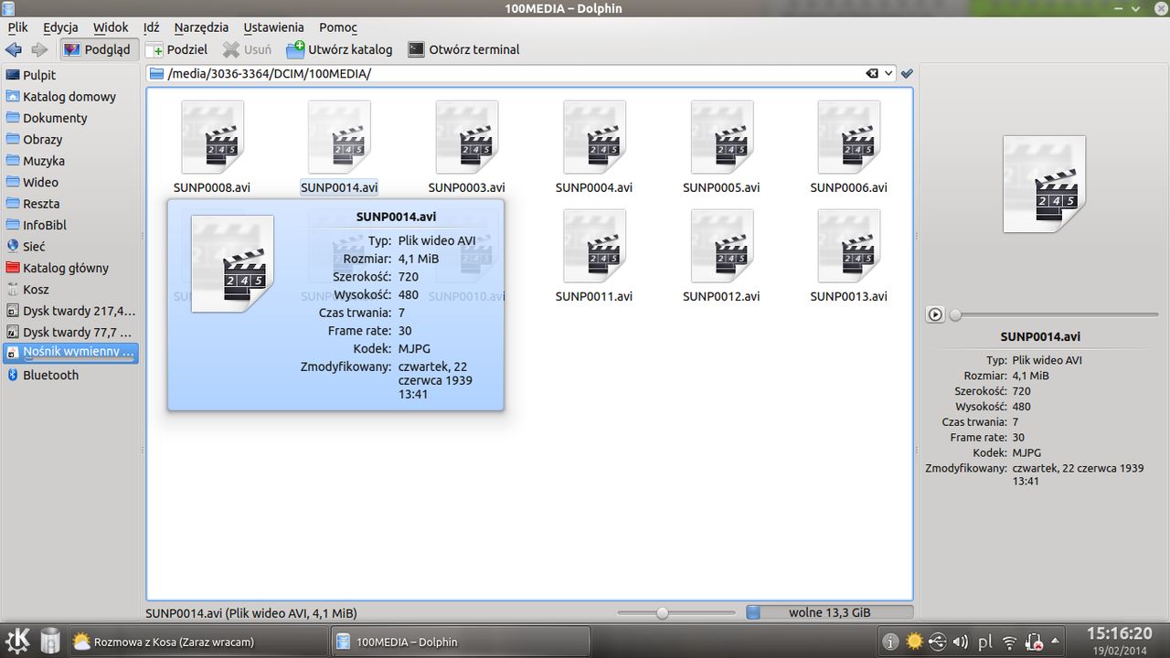

W dodatku cała moja zabawa z ustawianiem daty okazała się po części bezsensowna. O ile na video wszystko się zgadza, to już metadane nagrań pochodzą z okresu...tuż sprzed ale jednak nie podczas (pozdrawiam czepliwych) II Wojny Światowej. Naprawdę, poniżej dowód:
