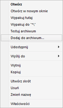

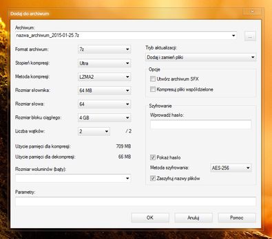

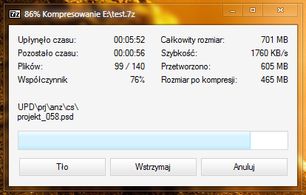

Format archiwum jaki należy wybrać, to oczywiście 7z z metodą kompresji LZMA2 i jej poziomem ustawionym na Ultra (lub bez kompresji jeśli wiesz, że nic na niej nie zyskasz lub gdy zyskasz zbyt mało w stosunku do czasu jaki trzeba poświęcić na rozpakowanie). Daje to najlepsze rezultaty upakowania danych w większości przypadków. Wielkości słownika i słowa można zostawić domyślne (wpływają na ilość potrzebnej pamięci operacyjnej przy wypakowywaniu, nie wpływając znacząco na prędkość pakowania). Liczba wątków zależnie od ilości rdzeni jakimi dysponuje twój procesor. Jeśli potrzebujesz, możesz wybrać wielkość woluminów, czyli co ile 7‑Zip ma dzielić archiwum na kolejne części (czego akurat nie polecam ponieważ w razie uszkodzenia kontenera trudniej jest odzyskać dane, nawet w archiwum nieciągłym).
125219
125220
Po kliknięciu w przycisk OK, rozpocznie się pakowanie. Nie zapomnij później przetestować archiwum (skrót również pod ppm w menu kontekstowym).

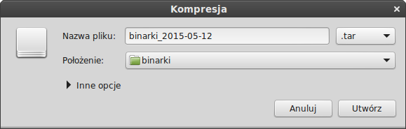

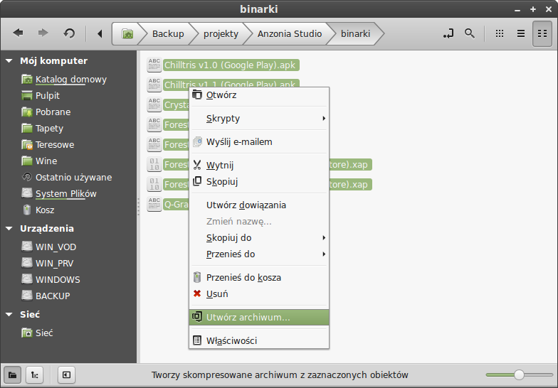

Niestety na Linuksie nie ma GUI do 7‑Zip’a (przynajmniej oficjalnego), ale z powodzeniem można posłużyć się linią poleceń lub nawet napisać skrypt, który użytkownik wywoływałby z poziomu managera plików (np. Nautilusa, Nemo itp.).
W ostateczności można użyć File Roller, który jest bardzo ubogi, ale za to jest prosty w obsłudze i świetnie integruje się ze środowiskiem. Jeśli chcesz spakować bez kompresji, użyj formatu *.tar. Jeśli chcesz kompresować, ale zależy ci na zachowaniu np. atrybutów pliku wybierz *.tar.7z.
Poniżej przykład środowiska graficznego Cinnamon, managera plików Nemo i File Roller.

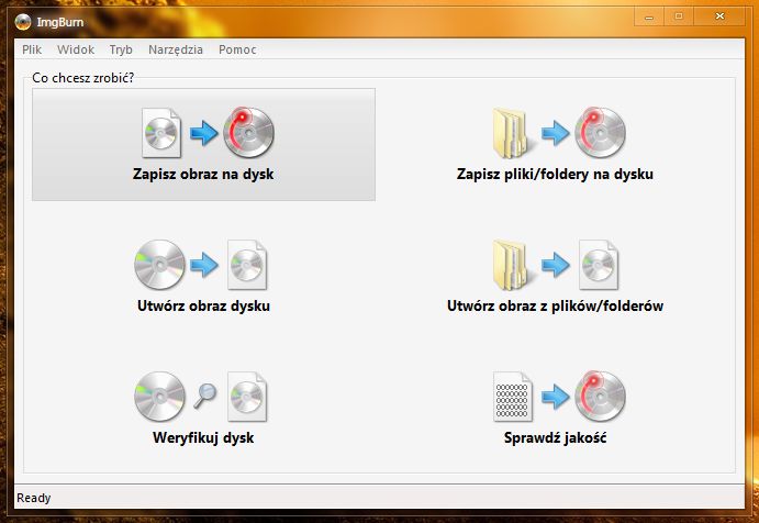

Na początku utwórz obraz płyty. Nie ma większego znaczenia, którym programem to zrobisz (w tym konkretnym przypadku). Po prostu użyj takiego jakiego lubisz lub do jakiego się przyzwyczaiłeś. Cały proces opiszę na przykładzie faworyzowanego przeze mnie ImgBurn, ponieważ jest darmowy, lekki, łatwo zrobić z niego wersję portable (wystarczy stworzyć pusty plik ImgBurn.ini) i działa nawet na Linuksie przez Wine.
Uwaga: postaraj się aby w obrazie dla docelowego nośnika pozostało co najmniej 25% wolnego miejsca (~1GB dla DVD i ~5GB dla BD), choć im więcej tym lepiej. W przeciwnym razie dvdisaster nie będzie w stanie dodać wystarczająco dużo danych korekcyjnych aby miało to sens.

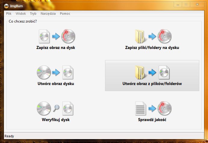

1. Po uruchomieniu programu wybierz opcję Utwórz obraz z plików/folderów.

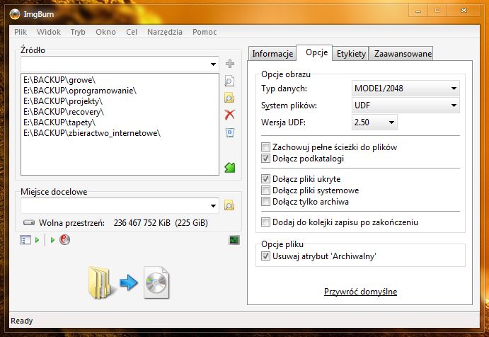

2. Przeciągnij pliki kopii zapasowej w stosowne pole. Powinny pojawić się na liście ze ścieżkami bezwzględnymi.
554019
3. Przejdź na zakładkę Opcje i ustaw:
[list] [item]Typ danych: MODE1/2048 Dla DVD i BD i tak nie można wybrać MODE2, ale nawet gdyby była taka możliwość, to nie ma on sensu ponieważ im większy blok, tym mniej miejsca na dane korekcyjne (systemu plików, nie użytkownika i nie tych, które potem doda dvdisaster).[/item] [item]System plików: UDF (i wersję 2.50) Nie ma sensu marnować miejsca dla przestarzałych fs, tym bardziej że ISO9660 i jego rozszerzenie Joliet posiadają ograniczenie: maksymalna wielkość pliku to 2GB - dlatego właśnie wybierz sam UDF. Na Windows XP i starszych wymagane są sterowniki, w przeciwnym razie system operacyjny nie rozpozna zawartości płyty po nagraniu.[/item] [item]Jeśli w swojej kopii będziesz mieć pliki z atrybutem ukryty i/lub systemowy, zaznacz stosowne pola.[/item] 3. Przejdź na zakładkę Etykiety i nazwij swoją kopię. Proponuję zawrzeć w niej datę. Pozostałe opcje mogą pozostać domyślne.

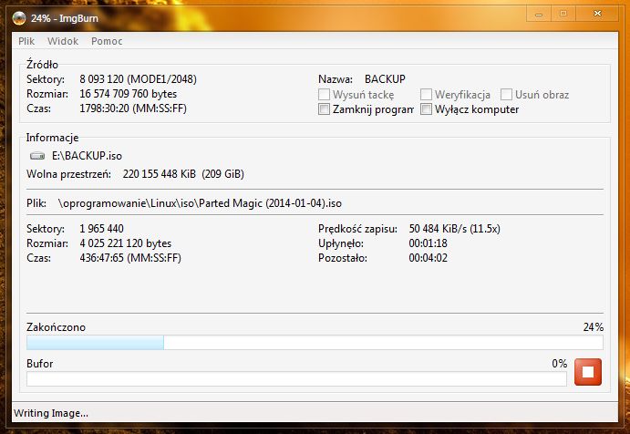

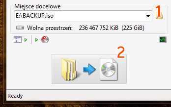

4. Wybierz miejsce docelowe na obraz płyty, jego nazwę i kliknij w przycisk z ikoną Tworzenie.
554023
5. Jeśli wcześniej nie nadałeś etykiety, zostaniesz o nią zapytany. Wyświetli się też okno z podsumowaniem kompilacji, które zatwierdzasz klikając w ok. Po chwili ImgBurn rozpocznie proces tworzenia obrazu.

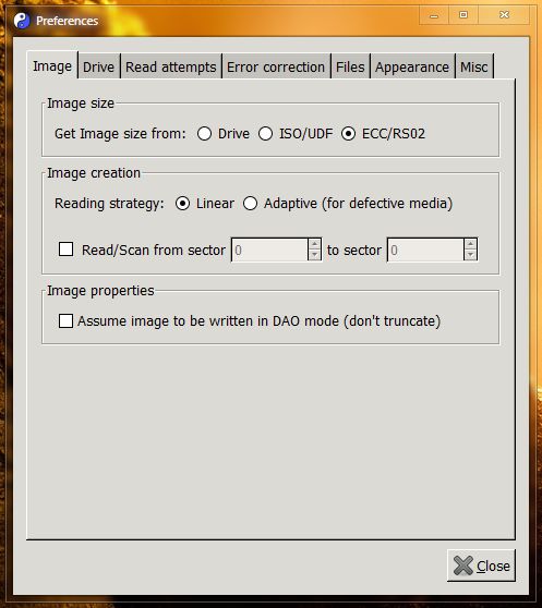

2. Kliknij w ikonkę z symbolem klucza i śrubokręta aby przejść do opcji.

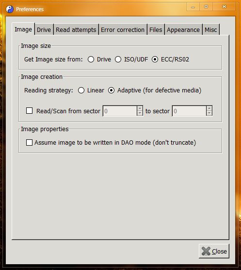

Na zakładce Image upewnij się, że rozmiar obrazu odczytywany będzie z ECC/RS02, a nie z napędu lub systemu plików. Upewnij się też, że strategia odczytu będzie Liniowa.

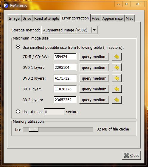

Na zakładce Error Correction wybierz metodę Augmented Image (RS02) i upewnij się, że ilość sektorów dla poszczególnych nośników zgadza się z tymi z obrazka niżej. Zakładając, że w obrazie zastosowałeś mode 1, rozmiar sektora będzie mieć 2048 bajtów. Można w ten sposób wyliczyć maksymalną wielkość obrazu dla danego typu nośnika. Błędne ustawienie tych wartości spowoduje, że *.iso nie będzie dało się wypalić np. na płycie M‑Disc (dvdisaster rozszerzy obraz ponad przewidywaną dla danego typu nośnika ilość sektorów).
554036

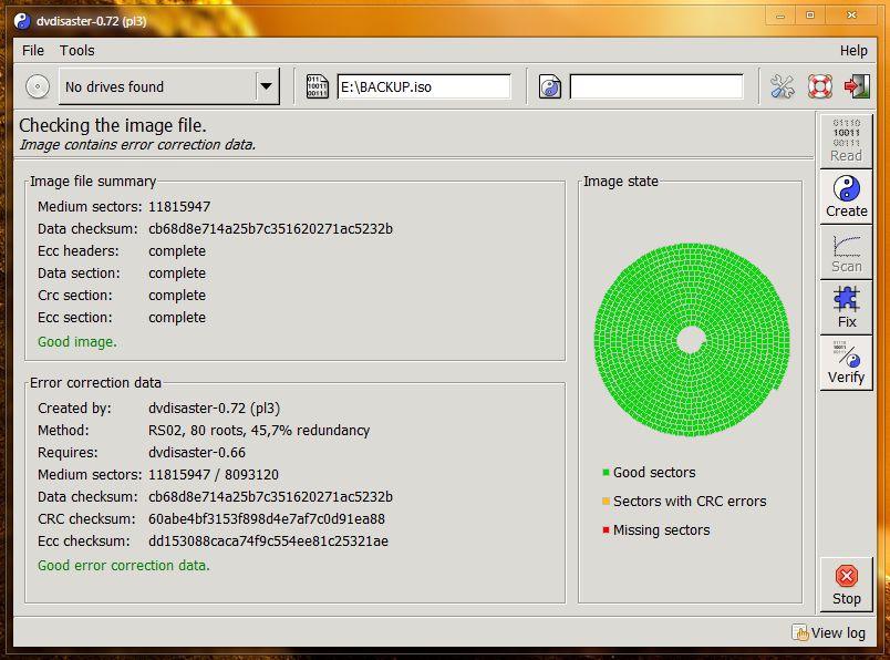

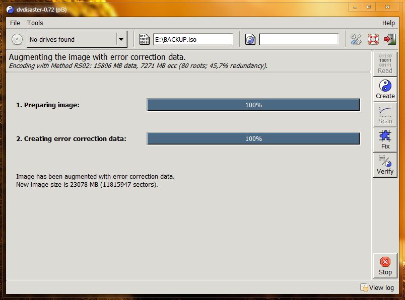

3. Zamknij okno z opcjami i kliknij w ikonkę Create. Rozpocznie się dodawanie danych korekcyjnych do obrazu ISO.
554038

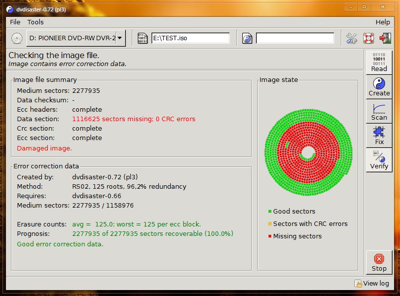

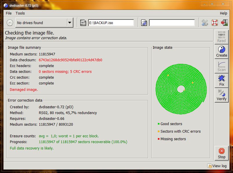

4. Po zakończeniu całego procesu, kliknij w ikonkę Verify, aby sprawdzić czy obraz nie został uszkodzony, czy nadaje się do wypalenia na płycie.
554040
Jeśli zamiast Good Image, wyświetli się Damaged Image, oznacza to że obraz był uszkodzony (bad sektory na dysku twardym, błędnie działający program tworzący obraz itp.) lub po dodaniu danych korekcyjnych został uszkodzony (niewspierany system plików itp.).
Wówczas trzeba prześledzić wszystkie kroki, które wykonałeś i znaleźć przyczynę uszkodzenia obrazu.
554043

Podobnie jak w przypadku tworzenia obrazu, tak i tym razem nie ma większego znaczenia jaki program zostanie użyty (także w tym konkretnym przypadku). Po prostu użyj takiego jakiego lubisz lub do jakiego się przyzwyczaiłeś. Tym razem również opiszę nagrywanie płyty z obrazu w programie ImgBurn.

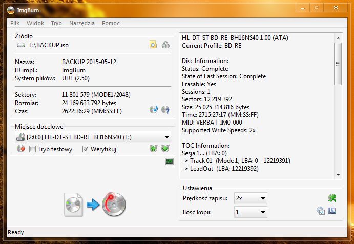

1. Po uruchomieniu programu wybierz opcję Zapisz obraz na dysk.
554047
2. Wybierz Źródło, czyli plik obrazu klikając w ikonkę z lupą.
554049
3. Ustaw Prędkość zapisu mniej więcej na połowę indeksu nośnika (NIE nagrywaj najwolniej jak to możliwe!). Zwykle daje to możliwie najlepszą jakość zapisu (najmniej błędów PIE/PIF, najlepszy Jitter itd.).
4. Upewnij się, że jest zaznaczona opcja Weryfikuj (tuż pod listą wykrytych napędów) i wciśnij przycisk odpowiedzialny za rozpoczęcie procesu nagrywania płyty.

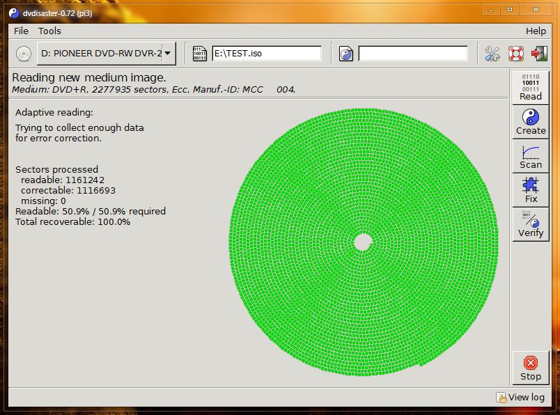

Jeśli boisz się o nagrane dane, okresowo monitoruj stan nośnika. Do tego celu, również możesz posłużyć się programem dvdisaster.

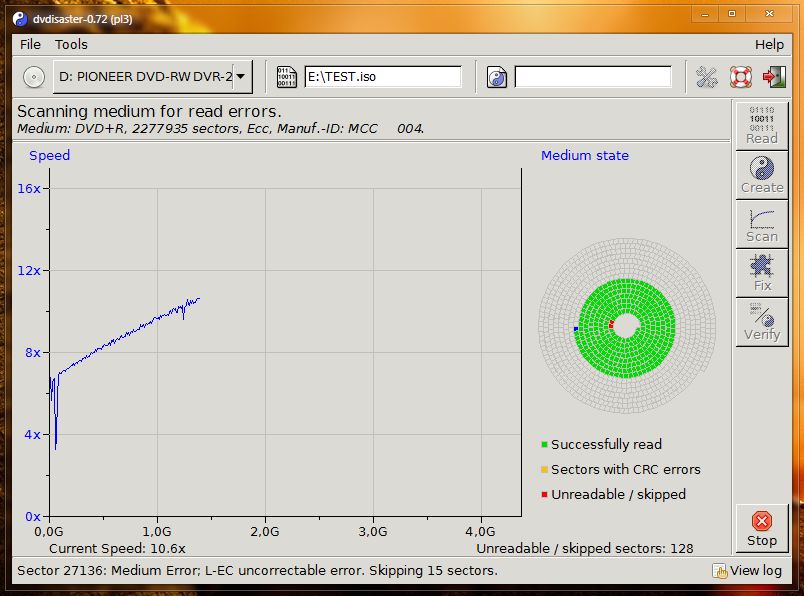

1. Włóż nośnik do napędu i wybierz opcję Scan. Jeśli natrafisz na pierwsze problemy, od razu przerwij odczyt przyciskiem Stop, ponieważ nie ma sensu czekać na przeskanowanie całego nośnika skoro i tak trzeba będzie wykonać obraz tej płyty w celu naprawienia danych (o ile w ogóle to będzie możliwe).
Na potrzeby poradnika nagrałem spreparowaną kopię na zwykłą DVD+R, po czym ją zarysowałem, tak aby za symulować problemy z odczytem sektorów i przedstawić w jaki sposób naprawić uszkodzone dane.
554058
2. Uzupełnij ścieżkę do obrazu w pierwszym polu, w górnej części okna programu.
554060
3. Przejdź do opcji i na zakładce Image, przestaw odczyt z Liniowego na Adaptacyjny.
554062
4. Tym razem wybierz opcję Read. Dvdisaster wykona teraz obraz ISO nośnika. Zależnie od ilości błędów odczytu i wielkości płyty, może to potrwać od kilku do kilkunastu godzin. Dużą rolę odgrywa także nagrywarka, która powinna mieć laser w jak najlepszej kondycji i dobrze radzić sobie z korekcją (czym nie mogą pochwalić się nagrywarki Slim, a tym bardziej tanie napędy firm typu krzak).
554064

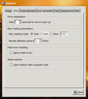

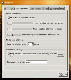

Jeśli masz duże problemy z wykonaniem obrazu, spróbuj zaznaczyć opcję Read and analyze raw sectors i Keep uncorrectable raw sectors in the following directory (po czym wybierz lokalizację w której dvdisaster ma przechowywać te pliki). Autor programu zaleca spróbować zmienić Raw reading mode z 0x20 na 0x21, dzięki czemu na niektórych napędach osiągnie się lepsze rezultaty. Dotyczy to jednak wyłącznie płyt CD.
Możesz też zwiększyć minimalną i maksymalną ilość prób odczytu pojedynczego sektora przez napęd, przesuwając suwaki (im wyższa wartość max, tym o tyle razy dłuższy odczyt nośnika po natrafieniu na felerny blok).

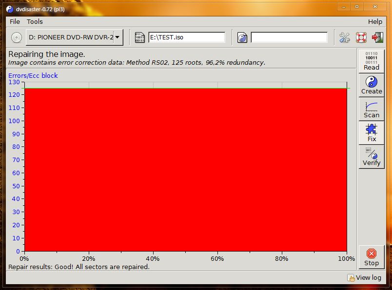

6. Jeśli ilość możliwych do naprawienia danych jest 100% lub wystarczająco duża aby spróbować, wybierz opcję Fix.
554074
Podobnie jak z wykonywaniem obrazu, proces może potrwać bardzo długo. Na końcu dvdisaster poinformuje użytkownika ile danych udało się naprawić, a ile nie. Jeśli udało się w 100%, można taki obraz wypalić na kolejnej płycie, jeśli mniej, można np. zamontować w wirtualnym napędzie, skopiować całą zawartość na np. dysk twardy i sprawdzić które pliki są całe (dlatego m.in. warto pakować dane - przy testowaniu archiwum wszelkie rozbieżności skutkują informacją o uszkodzeniu).
