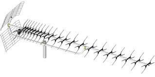

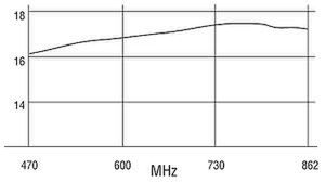

Po powrocie na Dolny Śląsk z przykrością stwierdziłem, że moja stara antena siatkowa po uruchomieniu nadajnika na Ślęży oraz Czarnej Górze nie odbiera nic z naszych multipleksów. (Analog odbierałem ze Ślęży, kiepsko bo kiepsko, ale był). Co ciekawe wszystkie kanały naziemne z Republiki Czeskiej mój telewizor wyłapał wzorowo na poziomie 80% sygnału z nadajnika Trutnov/Cerna Hora (analogowej czeskiej TV nie odbierałem wcale co warte podkreślenia). W pierwszym odruchu stwierdziłem, że to wina anteny i kabla, które swoje lata już miały. Kupiłem zatem solidną antenę Tri Digit. Efekt jaki otrzymałem był słaby.. pikseloza kanałów polskich nadawanych z nadajnika w Opolu Chrzelicach. W czeskich kanałach nie zmieniło się nic. Sprawdziłem zatem charakterystykę anteny i stwierdziłem, że mogę jeszcze coś poprawić. Zakupiłem ATX 107 MAX, która ma nieco inna charakterystykę niż Tri Digit, przełożyłem wzmacniacz LNA 177 do niej i w efekcie nie zyskałem nic poza tym , że czasami wieczorami, albo podczas TROPO mam dwa MUX'y. Pozostało mi czekać na odpalenie ostatniego nadajnika czyli Śnieżnych Kotłów. Jak zapewne się domyślacie jego włączenie nie dało nic.

Antena ATX-107..
Antena ATX-107..
i jej charakterystyka
