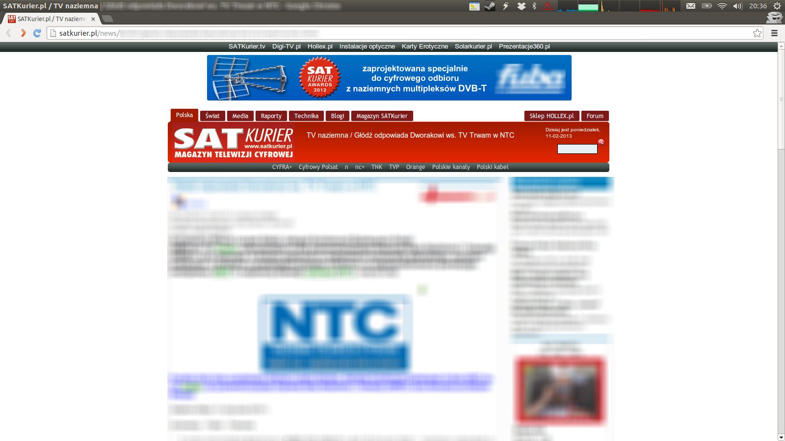

Jakiś czas temu opisywałem troszkę swoich doświadczeń i trudności z odbiorem polskich programów cyfrowych. Dziś, jak to co jakiś czas mi się zdarza, zerknąłem na stronę SATKuriera coby dowiedzieć się czy coś ciekawego mnie nie ominęło. Newsy jak newsy nie wniosły w sumie niczego nowego, jednakże moją uwagę przykuł poniższy baner reklamowy:
Jaka antena do DVB‑T?
Tak się składa, że mam bardzo podobną antenę innego producenta. Tyle, że jej producent nigdzie nie napisał o tym aby była jakaś specjalna do DVB‑T.. zasadniczo na żadnej z 9 anten które posiadam nic takiego napisane nie jest. Jedna posiada jakieś naklejki z napisem DVB‑T co prawda, ale nic poza tym. Zacząłem się zatem zastanawiać czy są jakieś specjalne anteny do DVB‑T (a właściwie wiedziałem, że ich nie ma). Zasadniczo anteny do analogu nie różnią się od tych do odbioru sygnału cyfrowego. Ba.. na naszej dotychczasowej instalacji analogowej bez problemu możemy skorzystać z dobrodziejstw cyfry (tak przynajmniej dla większości przypadków zapewniają na stronie www.dipol.com.pl). Wystarczy tylko odpowiedni odbiornik. W większości przypadków nic nie trzeba zmieniać (no może czasem poza dodaniem lepszej jakości wzmacniacza do anteny siatkowej).
