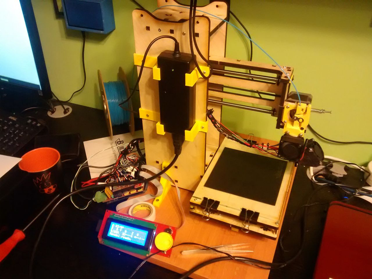

Jako, że od ponad roku projektuje i drukuje w pracy różnej maści obudowy dla elektroniki np. dla Banana Pi/Pro, elementy do robotów itd. zapragnąłem mieć drukarkę również w domu. Jako, że lubię dłubać i majsterkować wybór padł na zbudowanie jej na podstawie jakiegoś projektu RepRap. Po długich poszukiwaniach wybór padł na projekt drukarki Tower Simple XL, która jest modyfikacja znanej drukarki PrintrBot Simple.
579416
Założeniem było aby na drukarkę nie wydać więcej niż 800zł, aby pole robocze wydruku miało około 150x150x150mm oraz żeby drukarka zmieściła mi się na burku obok komputera.

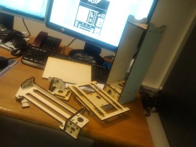

Posiadam dostęp do plotera laserowego dzięki FabLab Trójmiasto na którym wyciąłem szkielet obudowy. Części do drukarki zakupiłem w polskich sklepach poza zestawem Arduino + Ramps + LCD, który miał posłużyć do sterowania wszystkimi elementami w drukarce.

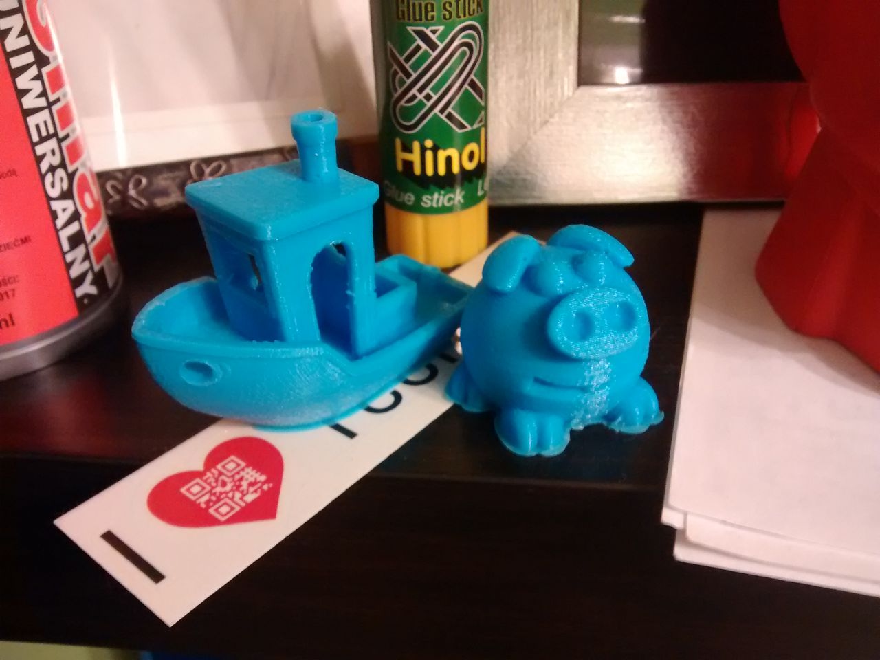

Po z łożeniu i uruchomieniu i wstępnej kalibracji stołu uruchomiłem pierwszy testowy wydruk.
131699
131700
[join][img=budowa(6)][join][img=budowa(7)][join][img=budowa(8)][join][img=budowa(9)][join][img=budowa(10)][join][img=budowa(11)][join][img=budowa(12)][join][img=budowa(13)][join][img=budowa(14)][join][img=budowa(15)]
Już wtedy wiedziałem czego brakuje w mojej drukarce. Chłodzenia! Chłodzenie wydrukowanych elementów pozwala zachować ich kształt zwłaszcza mniejszych elementów. Zatem zabrałem się za zaprojektowanie pierwszej wersji chłodzenia.
Pierwsza wersja chłodzi póki co tylko z jednej strony, ale i tak była duża poprawa jakości wydruku przy mniejszych elementach.

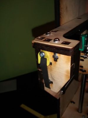

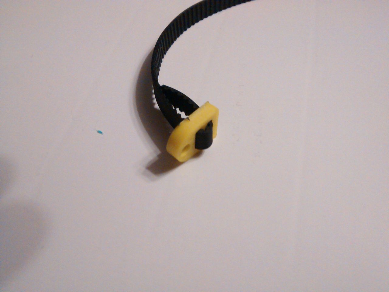

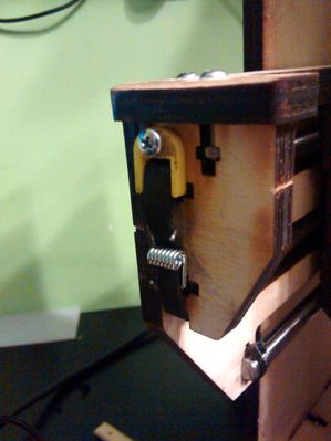

Jako że mam w pracy dobrej jakości drukarkę i jednak moje wydruki nie są do końca takie jakie bym chciał postanowiłem dalej ulepszać moja drukarkę. Przygotowałem projekty m.in stabilizatorów dla drukarki (dzięki czemu drukarka stoi teraz przykręcona do blatu na gumowych gumkach) dzięki czemu nie ślizga się po całym biurku podczas wydruku. Po kilku wydrukach zauważyłem też, że paski dla osi X i Y się luzują (głupio przemyślane montowanie na sama śrubkę) przygotowałem uchwyty na pasek oraz zakupiłem naciągacze pasków. Ostatnim elementem póki co jest projekt chłodzenia wydruku z dwóch stron, który jest przygotowany do wydruku już mam nadzieje w ostatniej wersji.
579435
131704
131705
Moja konstrukcja ma też trochę ograniczeń ze względu na sztywność. Nie mogę drukować z większą prędkością niżeli 30‑40mm/s ale i tak jestem w stanie uzyskać bardzo podobnej jakości wydruki przybliżone jakością do drukarki za 12000zł, choć wydruk trwa wtedy jakieś 2,5 razy dłużej. Czeka mnie jeszcze rozwiązanie problemów ze sztywnością osi Z (gdy ramie znajduję mniej więcej po środku są większe drgania) ale mam już pewien pomysł, który wdrożę w krótkim czasie.
