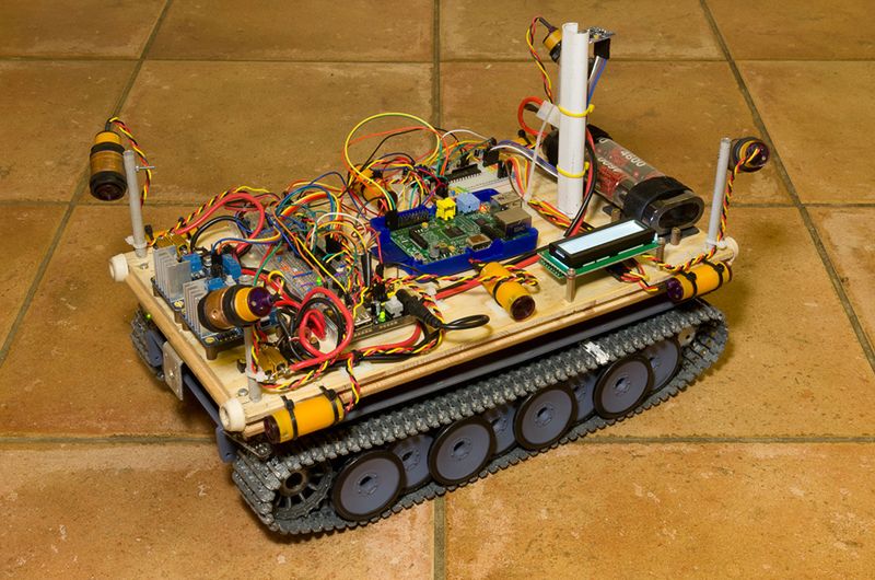

Od samego początku zastanawiałem się nad samym nadwoziem dla robota. Czy ma być to nadwozie zamknięte i schludne czy po prosu ma być to typowy prototyp ze zwykłą sklejką i elektroniką na zewnątrz.
Tego nie chciałem
Tego nie chciałem

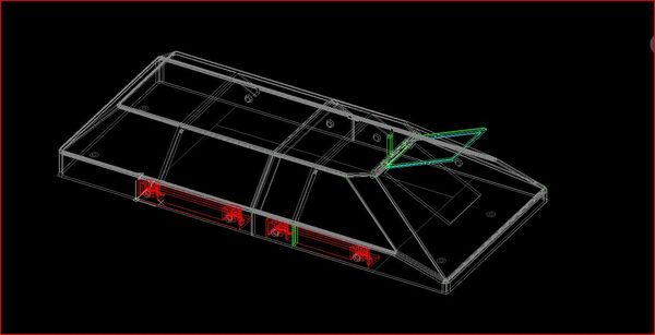

Mam znajomego (Michała), który posiada drukarkę 3D i któremu opowiedziałem o moim pomyśle na nadwozie. Kolega zgodził się pomóc mi zaprojektować i wydrukować takowe nadwozie.
114151
114152

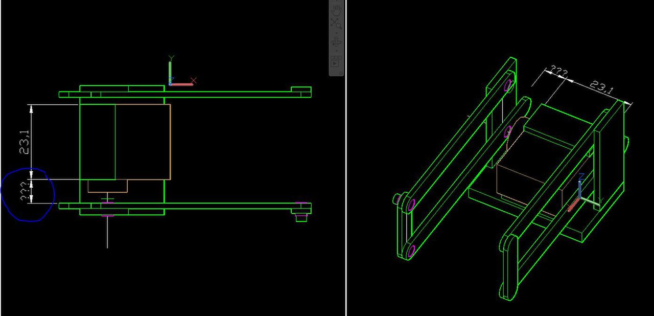

Moja koncepcja zakładała, że obudowa posiadać będzie klapkę z której wysuwać będzie się kamera, która byłaby w stanie robić zdjęcia, nagrywać lub strumieniować obraz. Koncepcji mechanizmu wysuwania oraz rodzaju klapy było dużo, ale udało nam się wybrać jedno rozwiązanie.
Mechanizm wysuwania kamery
Sama klapka będzie tylko zaczepiona na prostym drucie. Mechanizm będzie wypychać klapkę.
Wydruk Klapki
Wydruk Klapki
Wysięgnik na kamerkę został lekko zmieniony względem wstępnego projektu i zostało mu tylko jedno ramię.

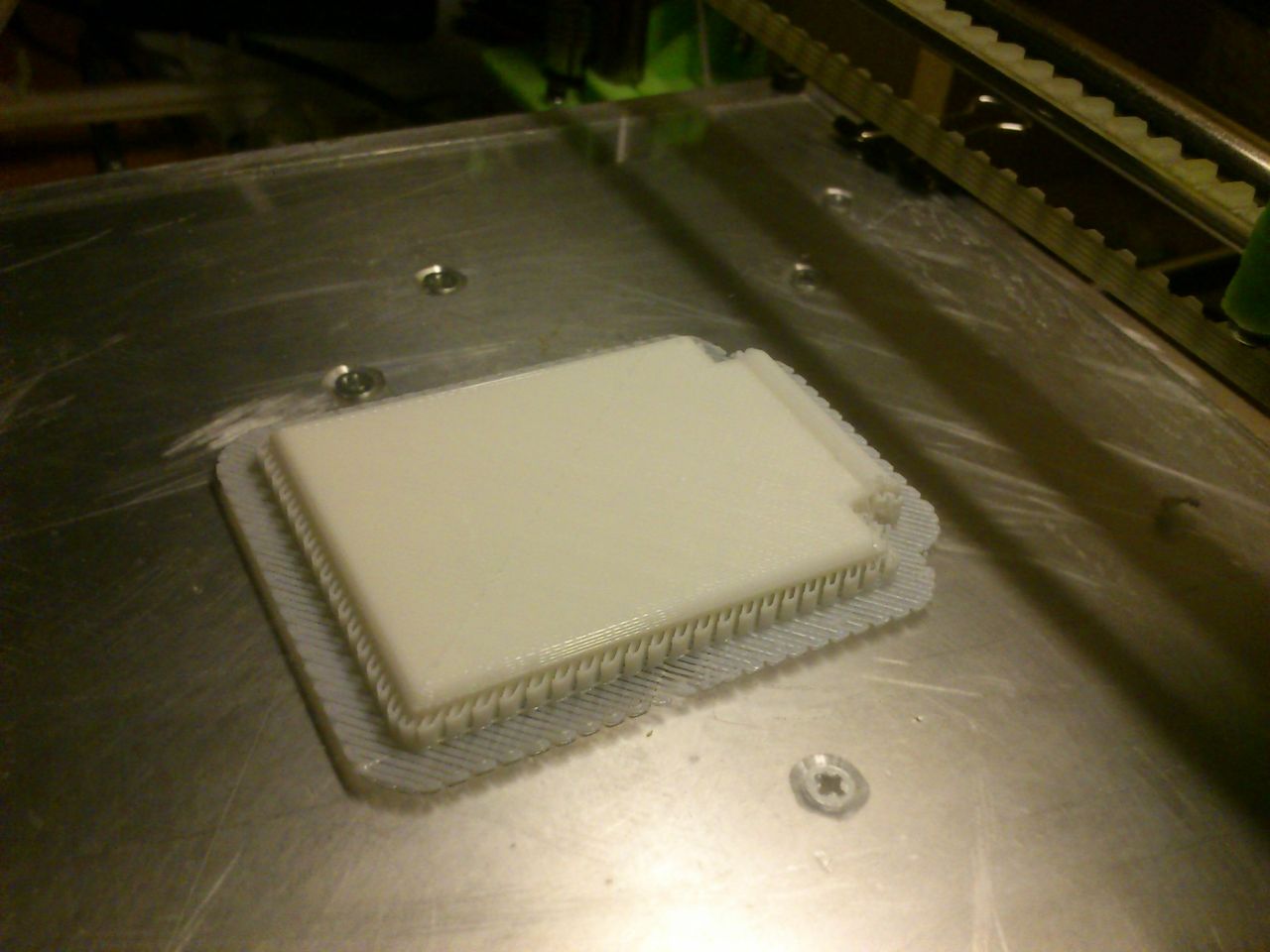

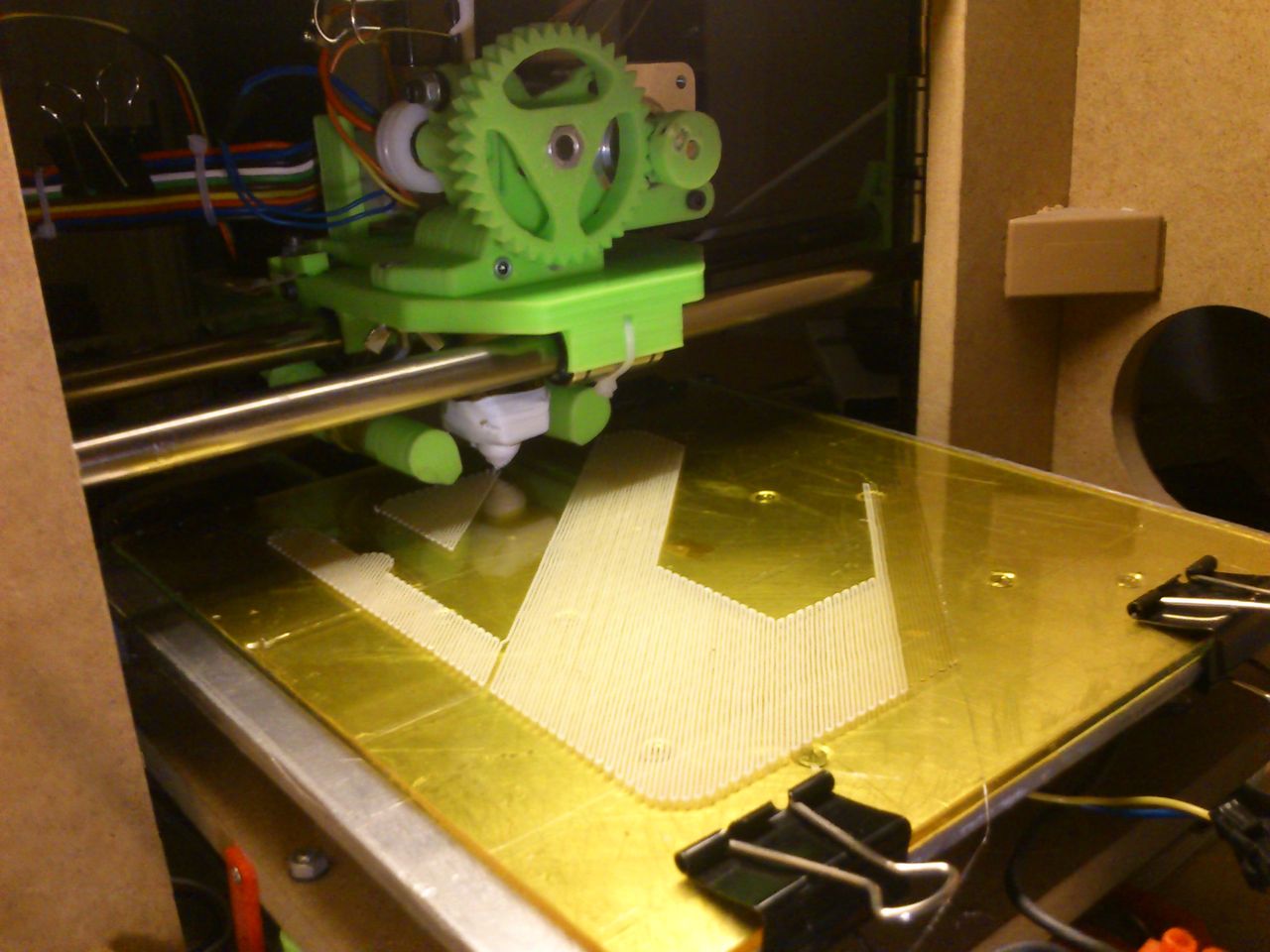

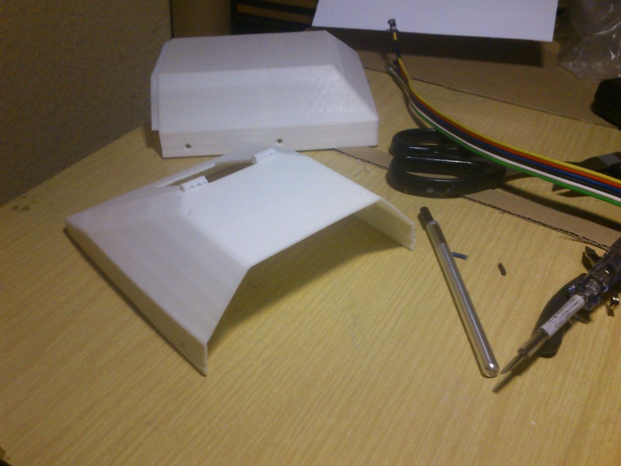

Prototyp nadwozia
114157
114158

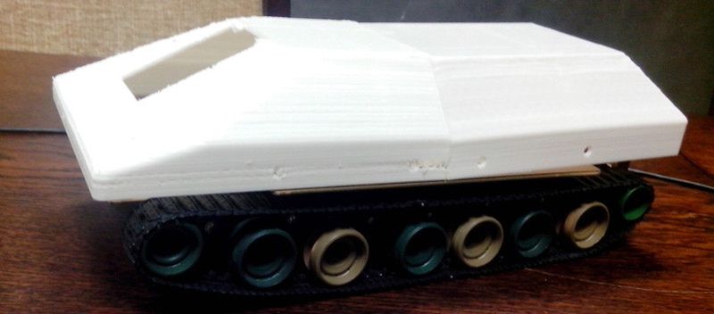

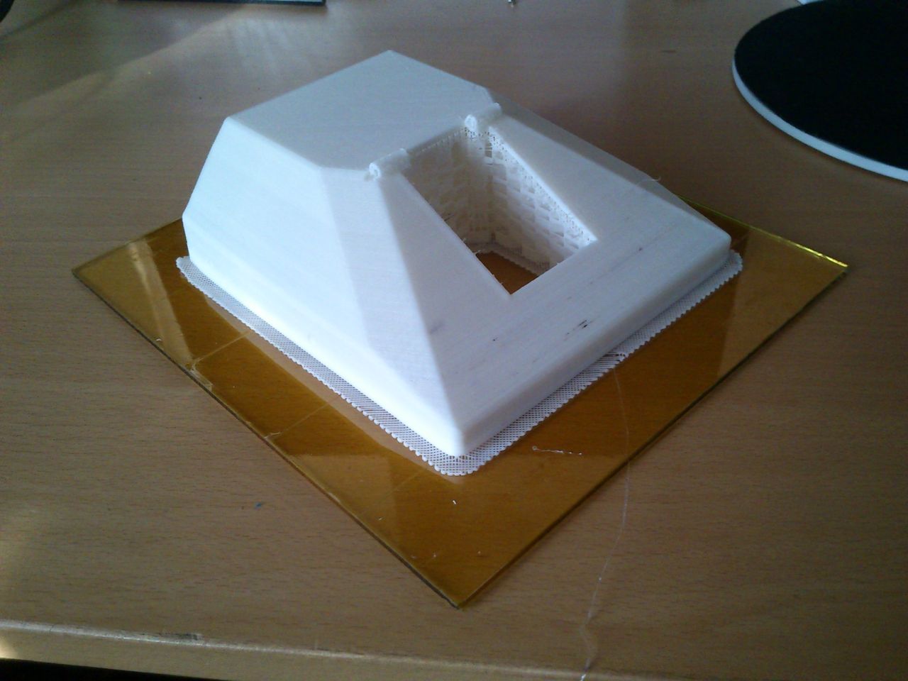

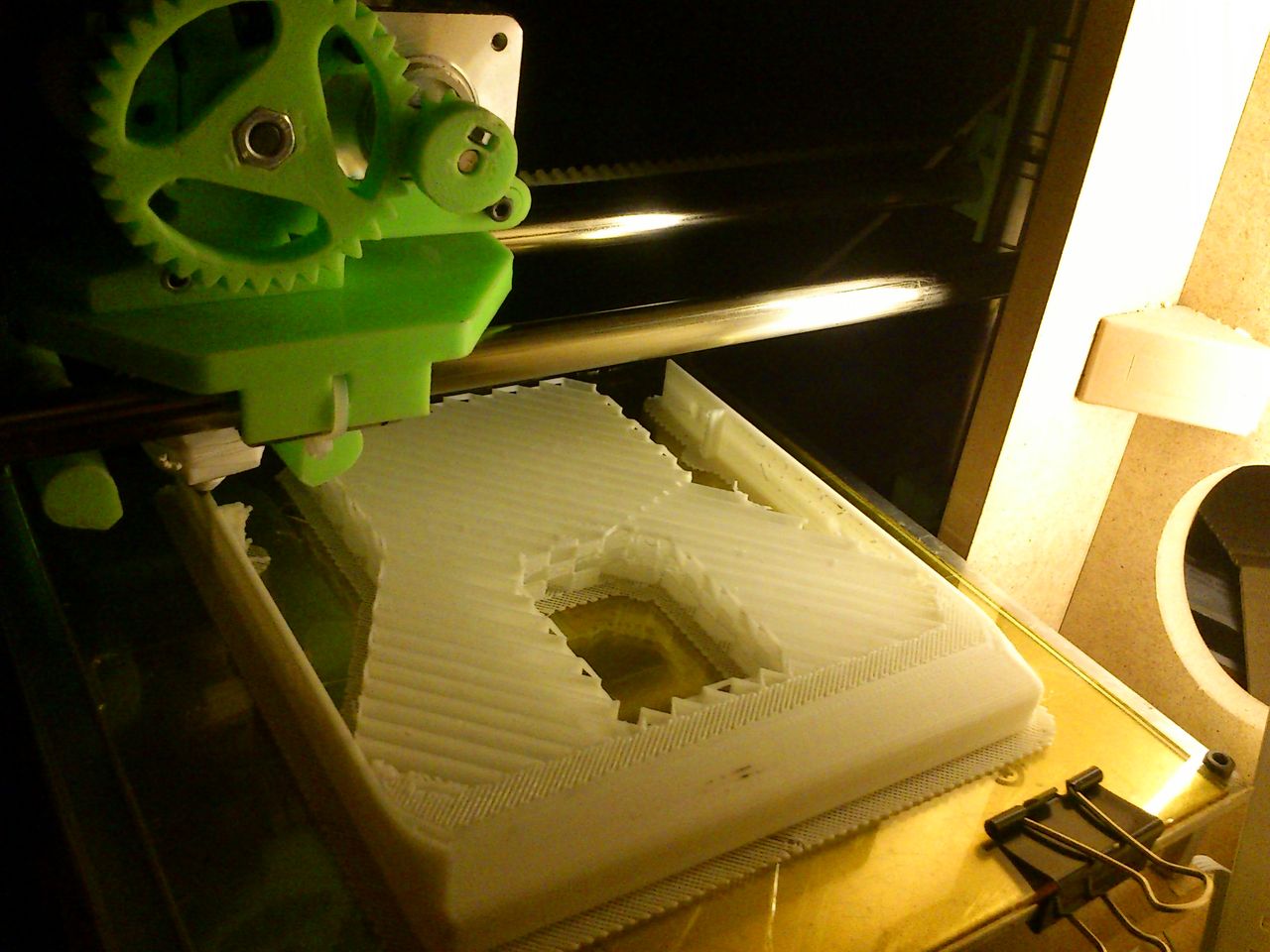

Pierwsze drukowanie na szybko nadwozia do przymiarek wypadło obiecująco. Praktycznie zero poprawek. Wymierzone prawie idealnie. Pozostało teraz wydrukować nadwozie w lepszej jakości.
509864
114160
114161
[join][img=druk4][join][img=druk5]
509869
Po wydrukowaniu pozostało wyciąć podpórki niezbędne w procesie druku, aby wydruk się nie zdeformował lub wykrzywił podczas druku.

Po wycięciu podpórek pora na ich wygładzenie i malowanie.
114167
114168

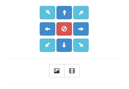

Obecne sterowanie było robione szybko i nie jest jakimś super precyzyjnym rozwiązaniem. Polega ono na wysyłaniu parametrów przez prostą stronę i na podstawie tych parametrów ustawianiu pinów do jazdy.
Stare sterowanie
Stare sterowanie

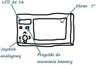

Pracuję nad płynnym sterowaniem wykorzystując do tego części z tabletu oraz układ atmega8 z joystick-iem analogowym, który ma być podłączony do tabletu za pomocą USB. Dodatkowo planuję dwa przyciski do wysuwania i chowania kamery oraz opcjonalnie dodatkowo lcd 2x16 lub 2x8 do wyświetlania dodatkowych informacji.
114170
Środek z tabletu
W planach mam przygotowanie projektu obudowy i jego wydruk. Dodatkowo zaprogramować muszę układ atmega oraz połączyć go z tabletem, aby móc odbierać polecenia i przekazywać je do robota za pomocą WiFi. Również myślę już nad dodatkowym modułem 433Hz (z mocnym nadajnikiem np. Telecontrolli) do komunikacji i sterowania.

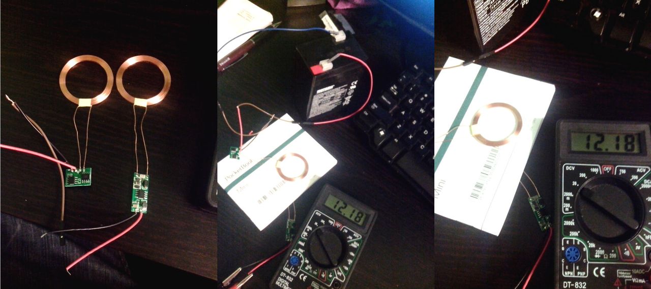

W planach mam również bezprzewodowe ładowanie. Moduł bezprzewodowy jest na 12V a moje baterie w robocie na 9,6V dlatego zastosuję redukcję napięcia, np. rezystor lub zwykły stabilizator.
Moduł bezprzewodowej ładowarki 12V
Koncepcja jest taka, aby robot w późniejszym czasie potrafił podjechać sam pod stację ładującą w razie gdyby kończyłyby mu się baterie. Jest to jedno z najtrudniejszych zadań, aby robot sam nawigował w zamkniętych pomieszczeniach. Dlatego najpierw sam będę podjeżdżać do stacji ładującej ;)
