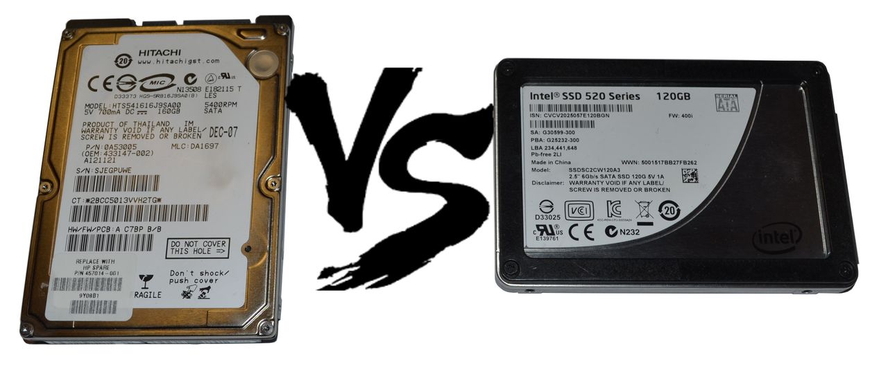

Laptop ten fabrycznie ma zamontowany dysk SATA1 - no cóż trochę już wolny jak na te czasy i w sumie trochę ogranicza możliwości sprzętu - trzeba będzie to zmienić w najbliższej przyszłości. Sprzęt i tak posiada kontroler SATA2, także nie osiągnie się tutaj pełni szczęścia i możliwości płynących z użytkowania tego dysku.
Porównanie wagi dysków: Intel SSD 120GB - 80gram Hitachi 160GB - 100gram
Wagowo wielkiej różnicy nie ma, jednak w "delikatności" urządzeń jest spora. Gdyby oba dyski upadły, to zdecydowanie mniejsze prawdopodobieństwo jest, że SSD przestanie działać poprawnie.

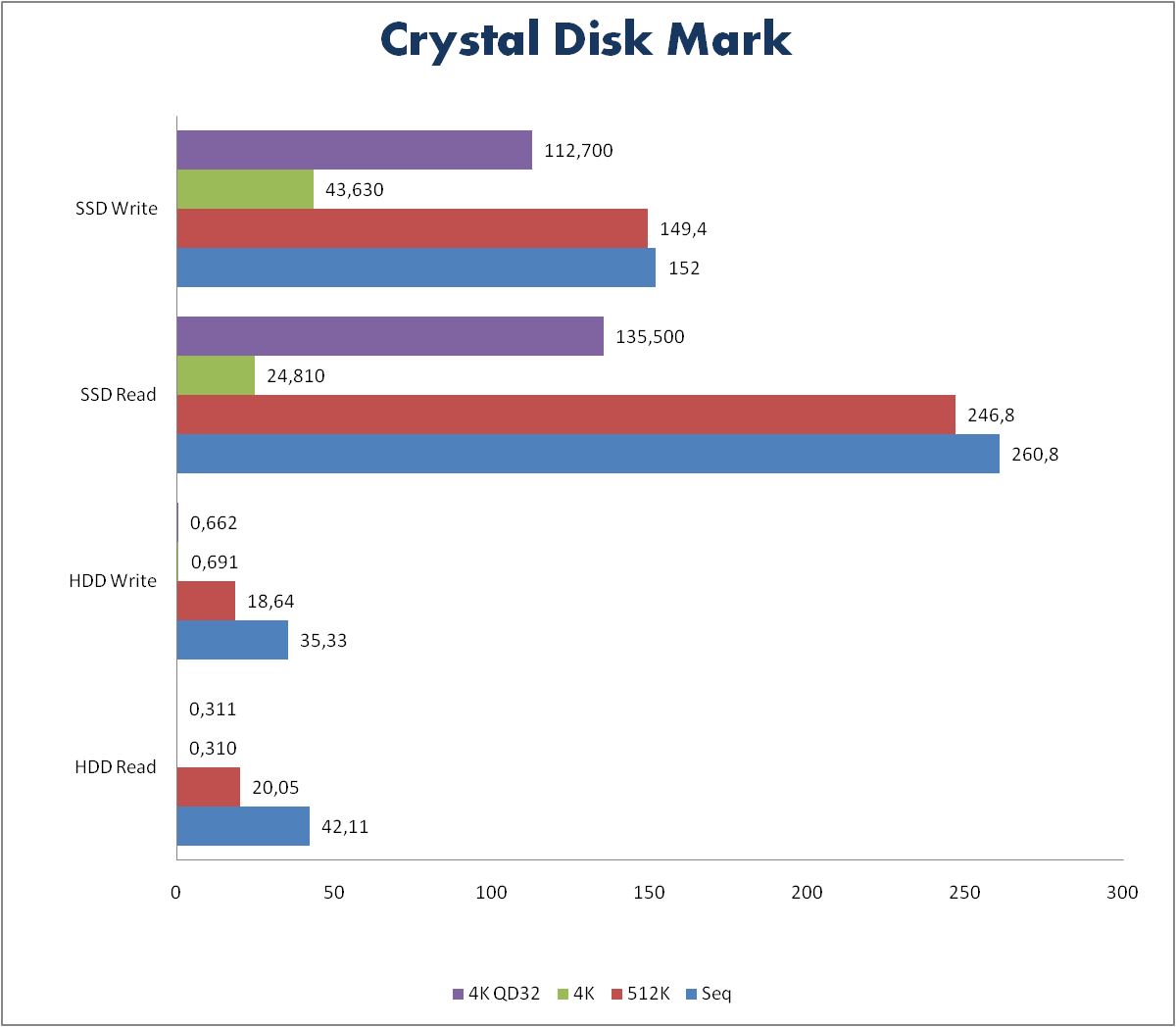

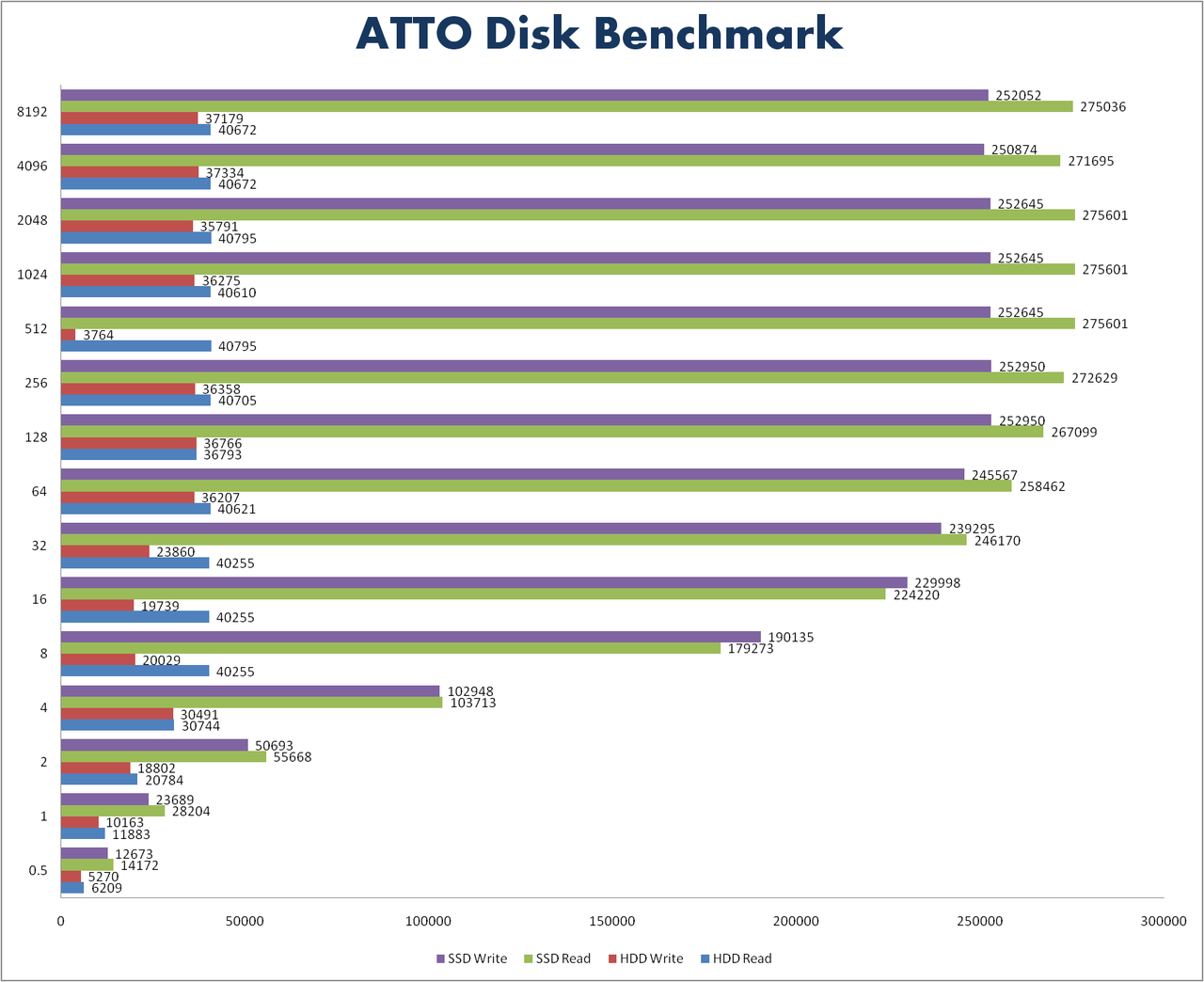

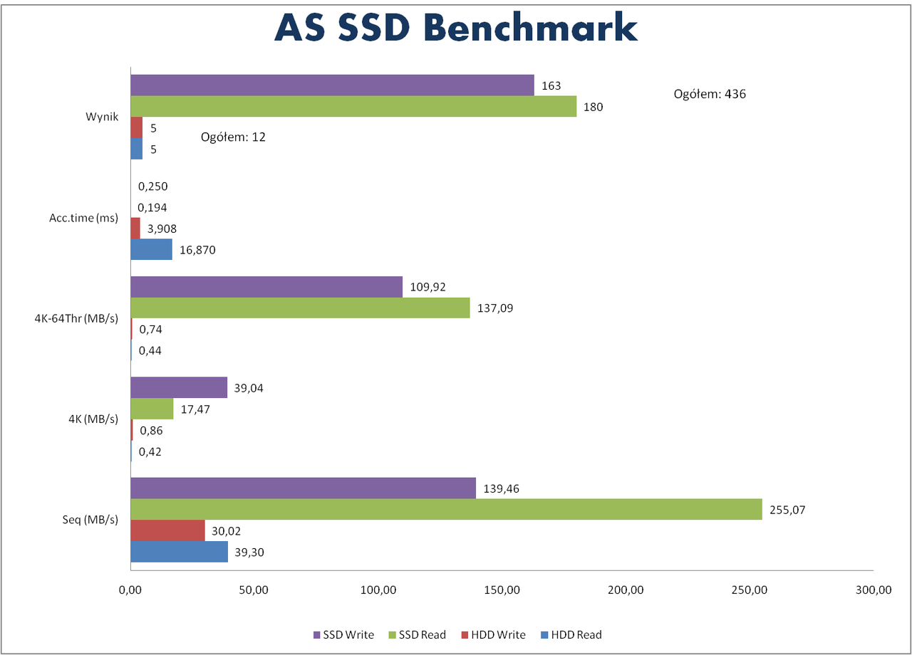

Testy przeprowadziłem 3 razy i uśredniłem (co nie było trudne, bo różnice praktycznie nie odbiegały od siebie).
System na którym były dyski testowane to Windows 7 wraz z wszystkimi poprawkami.
Do testów użyłem trzech programów (w sumie trzeci zauważyłem we wpisie djDziadka ). ATTO Disk Benchmark 2.47 Crysta Disk Mark AS SSD Benchmark
Do pobierania informacji o dysku: Intel SSD Toolbox Crystal Disk Info

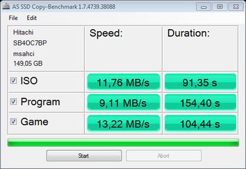

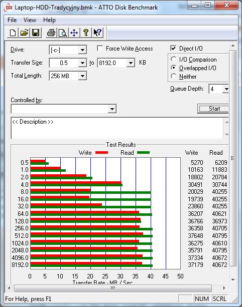

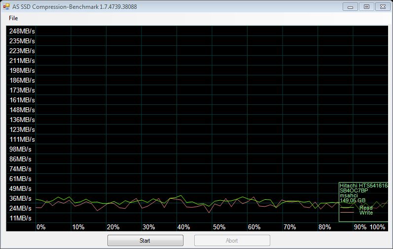

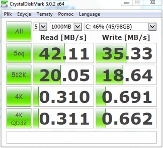

Testy HDD
103128
103129
461946
103131
103132
461950

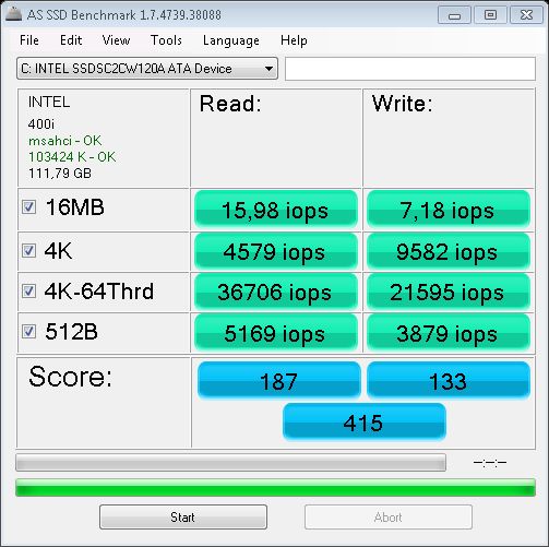

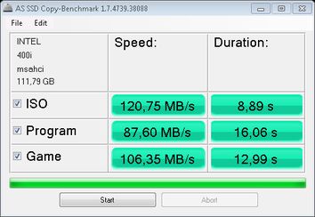

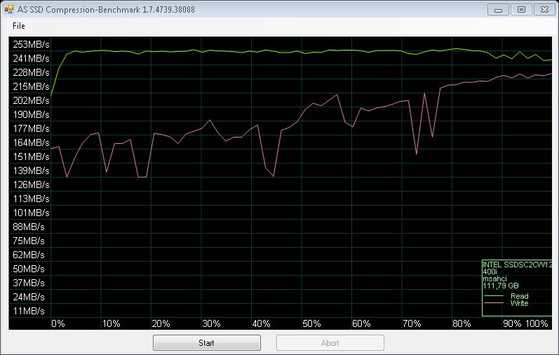

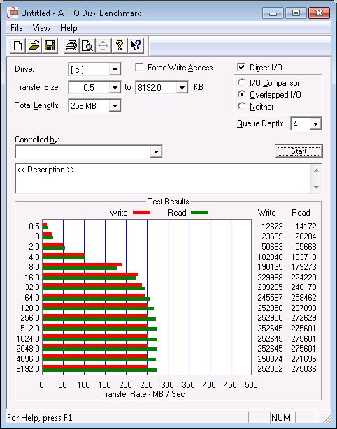

Testy SSD
Do dysku SSD użyłem jeszcze narzędzia Intel SSD Toolbox, gdzie zalecane było dostrojenie.
103134
103135

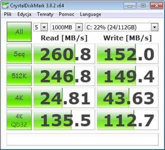

Po tej operacji przystąpiłem do testów wymienionymi wcześniej programami - jak w przypadku talerzowca.
103136
103137
461960
103139
103140
461964
461965

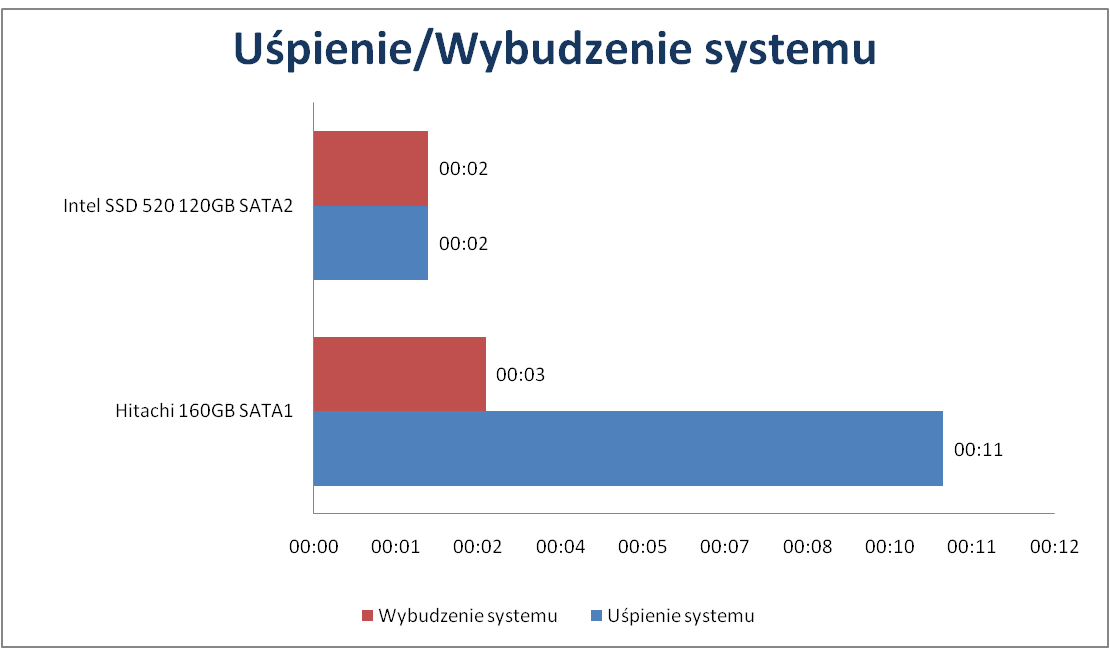

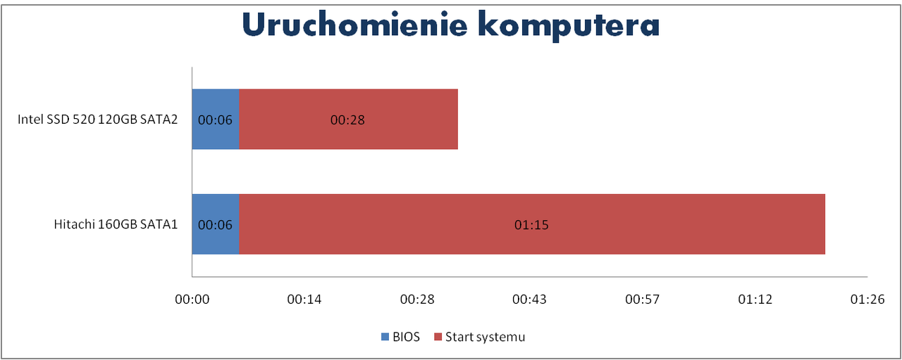

Porównanie startu i uśpienia/wybudzenia systemu:
461968
461969
Widać, że talerzowiec zostaje mocno w tyle. Nieważne czy to start czy kopiowanie danych gdzie tutaj SSD jest "Demonem prędkości".

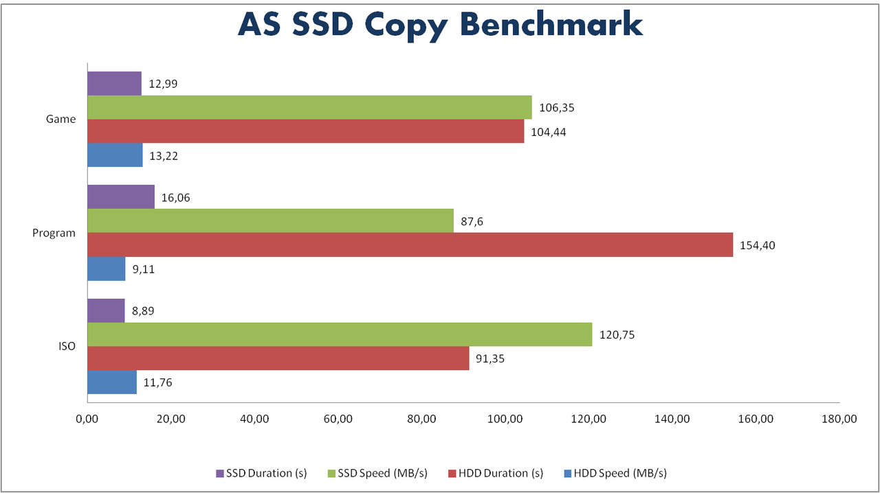

Zebrałem wszystko w jedną całość aby łatwiej było czytać wykresy
461972
461973
461974
461975
Każdy może ocenić sam - ale tutaj nie ma co oceniać - dysk HDD w moim laptopie to szrot.
