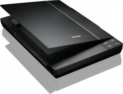

Postanowiłem więc kupić skaner dla siebie. Po przejrzeniu wielu testów i opinii zdecydowałem się na zakup sprzętu z niższej półki. Wydając ok. 300zł parametry powinny być wystarczające do archiwizacji. Z racji tego, że z biegiem czasu negatywy gdzieś przepadły, rezygnując z przystawek mogłem zaoszczędzić kilkadziesiąt złotych.
Wybór padł na skaner EPSON Perfection V33.
