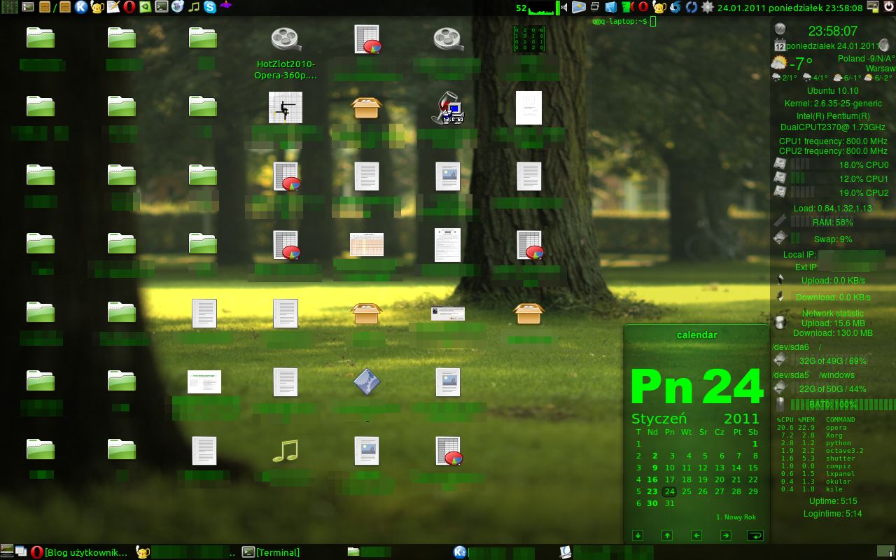

5. Screenlet "Terminal" I tu dotarliśmy do sedna. Instalujemy Screenlety (to minus) i odpalamy screenlet Terminal. Jeśli go nie ma, to ściągamy z gnome-look.org i instalujemy (to ew. minus). Zaznaczamy w ustawieniach, aby screenlet terminal wstawał ze startem systemu (to plus) i aby był przylepiony do pulpitu (to plus, bo nie będzie się plątał i robił tłoku). W efekcie mamy terminal przyczajony jak tygrys na polowaniu i ukryty jak słoń w jarzębinie. Jak potrzeba, to łatwo znaleźć, a jak nie potrzeba, to nie wadzi. Efekt widoczny na załączonym obrazku. Tak lubię, tak mi wygodnie. Może nie zawsze, ale tak ma być. Polecam.
377425
Screenlet Terminal (można nie zauważyć, więc powiem: pod panelem, nad kalendarzem, tuż obok środkowego drzewa.)
