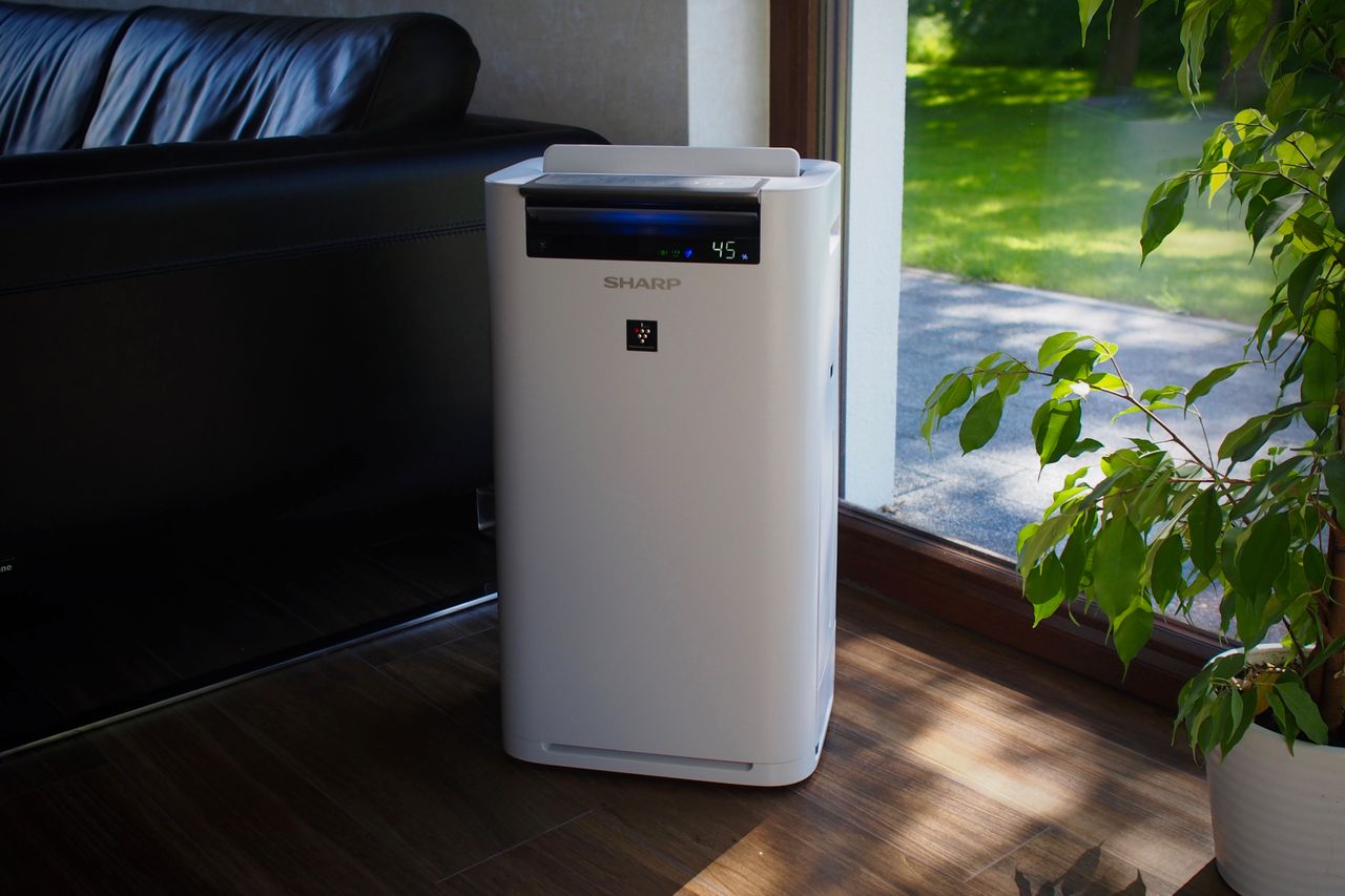

Po długich poszukiwaniach wybór padł na Sharpa - z dwóch zasadniczych względów. Po pierwsze jest to jeden z niewielu producentów oferujących oczyszczacze z funkcją nawilżania. Po drugie zależało mi aby urządzenie było możliwie ciche. Nie bez znaczenia była także estetyka oraz renoma tego japońskiego producenta.

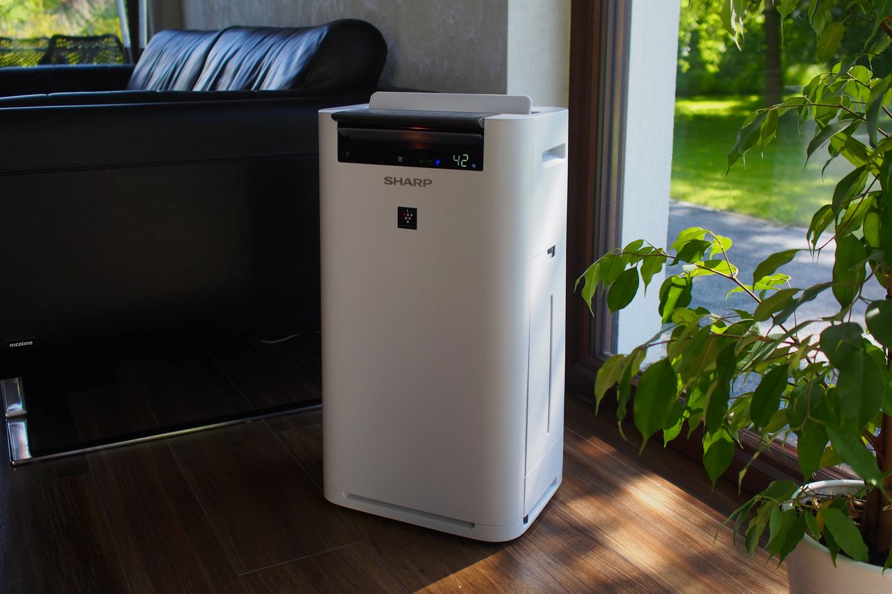

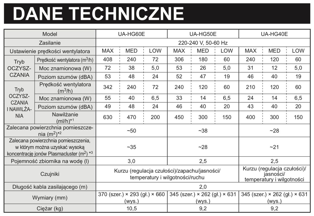

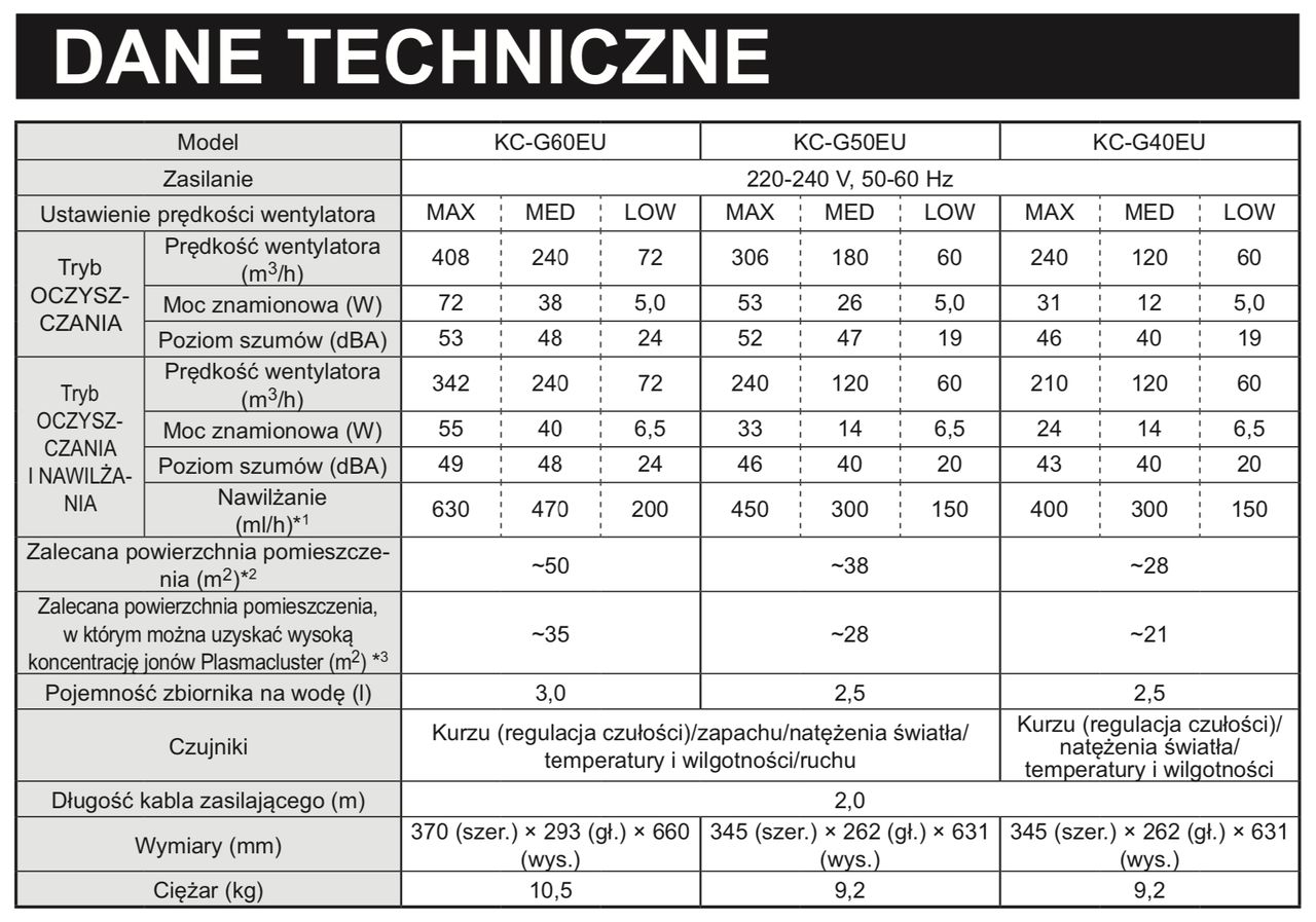

Ostatecznie stanęło na modelu Sharp UA-HG60E, technicznym bliźniaku bardziej znanego KC-G60EU (czym się różnią poszczególne modele i serie na końcu tekstu). I muszę przyznać, że gdy sprzęt przyjechał do mojego domu byłem wprost zachwycony.

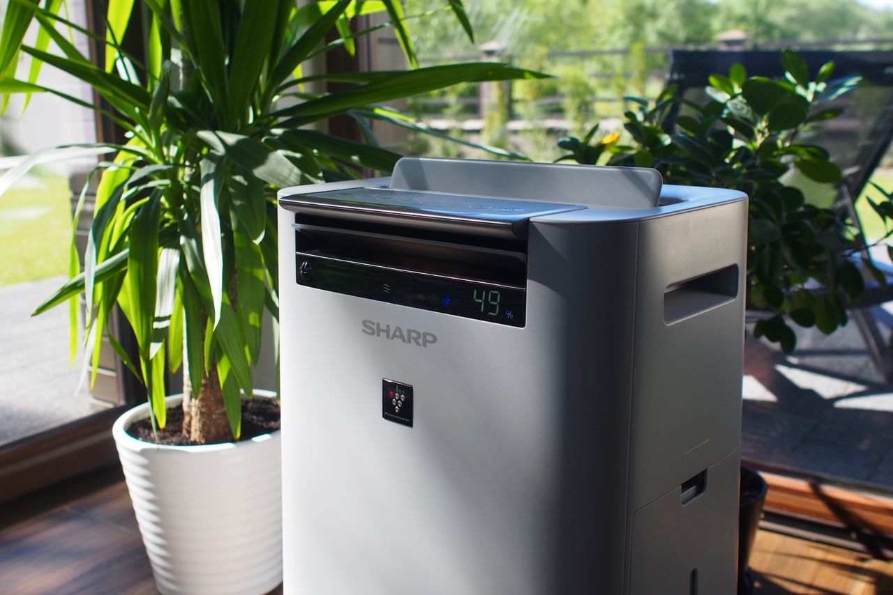

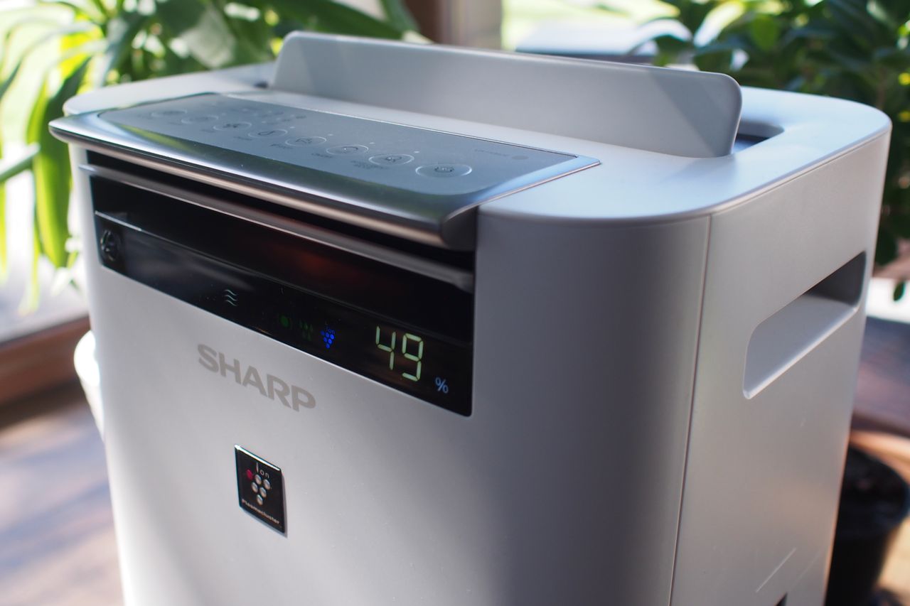

Przede wszystkim Sharp jest bardzo ładnie zaprojektowany i porządnie wykonany. W odróżnieniu od wielu oczyszczaczy dostępnych na rynku, nie wygląda jak tani klimatyzator z marketu budowlanego - a tak trochę kojarzyły się nawet starsze Sharpy z linii KC‑A. Spora w tym zasługa matowego tworzywa wysokiej jakości, z którego jest wykonany, a także siwego koloru charakterystycznego dla serii UA‑HG. Dzięki temu oczyszczacz idealnie komponuje się w moim salonie, na tle srebrzysto-siwej tapety w którą się dosłownie "wtapia". W zasadzie jedyne oczyszczacze, które jeszcze podobają mi się pod względem wzornictwa to Xiaomi - ale te nie posiadają funkcji nawilżania i są znacznie głośniejsze.
Choć wybrałem największy model o najwyższej wydajności (408 m3/h, dedykowany do powierzchni do 50 m2) i, co za tym idzie, o największych gabarytach, to nie przytłacza on rozmiarami (66 x 36 x 29 cm), szczególnie wysokością, która nie przekracza podłokietników typowej kanapy.

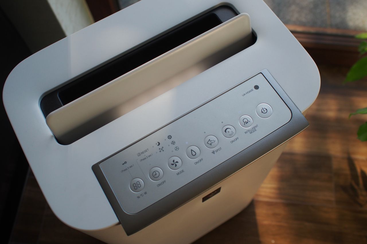

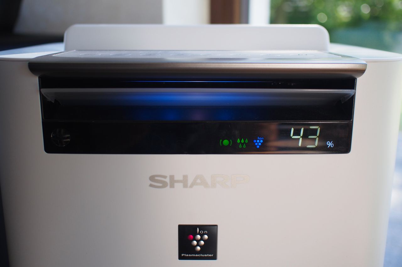

Panel obsługi urządzenia jest wygodnie zlokalizowany na górze urządzenia, przy czym korzysta się z niego sporadycznie, bo oczyszczacz i tak pracuje zwykle w trybie automatycznym. Ważniejszy jest panel informacyjny ze wskaźnikami trybu pracy oraz poziomem wilgotności/temperatury powietrza. Ponad nim znajduje się jeden z dwóch wylotów powietrza, subtelnie oświetlony diodami LED, których barwa wskazuje aktualny poziom zanieczyszczenia powietrza. Wszystko to wygląda bardzo estetycznie, a zarazem jest bardzo czytelne - nawet z drugiego końca salonu.

Trwało to dobre 1,5 godziny, po czym słyszę z kuchni, że nagle wszystko ucichło. Zepsuł się? ;) Nie, po prostu w najcichszym trybie oczyszczacz jest ledwie słyszalny (24 dB). Jeszcze cichsze są mniejsze modele UA‑HG50E (bliźniak KC‑G50EU) oraz UA‑HG40E (KC‑G40EU) - te w trybie Low generują zaledwie 19 dB. Przy dźwięku o takim natężeniu spokojnie można nawet spać, głośniejsze (i bardziej irytujące barwą) są tradycyjne nawilżacze.

Oczywiście wszystkim można sterować także ręcznie, np. włączyć Clean Ion Shower, korzystający z flagowej technologii Sharpa o nazwie Plasmacluster. W tym trybie oczyszczacz jonizuje powietrze aby zmniejszyć elektryczność statyczną i korzystając silnego nawiewu powietrza zatrzymać kurz. Innym ciekawym trybem jest Plasmacluster Ion Spot, w którym jonizowane powietrze jest nawiewane silnym strumieniem do przodu w celu pozbycia się przykrych zapachów i drobnoustrojów np. z ubrań na wieszakach albo z zasłon czy z kanapy.
Ponadto można też ręcznie zmieniać moc oczyszczania, ustawić opóźnienie czasowe włączania/wyłączania, aktywować zabezpieczenie przed dziećmi itd.

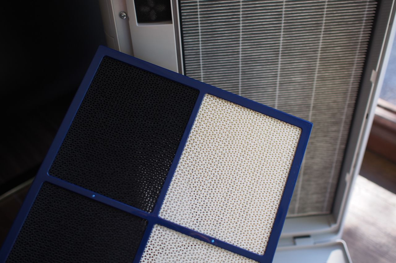

Napisałem wyżej, że oczyszczacz jest całkowicie bezobsługowy, ale to pewne uproszczenie. Na co dzień tak faktycznie jest, ale co miesiąc trzeba dokonać jego czyszczenia, co sygnalizuje pomarańczowa lampka na panelu.
Czynność ta jest jednak banalna - trzeba zdjąć pokrywę z tyłu (która pełni też funkcję filtra wstępnego), a także znajdujący się pod nią filtr węglowy (pochłaniający zapachy) oraz filtr HEPA (usuwający cząsteczki zanieczyszczeń). Wszystko to wystarczy następnie odkurzyć odkurzaczem od strony zewnętrznej i już. Trwałość tych filtrów producent określa na maksymalnie 10 lat, ale trzeba się liczyć z tym, że przy naszym zanieczyszczeniu powietrza trzeba będzie je wymienić znacznie szybciej.

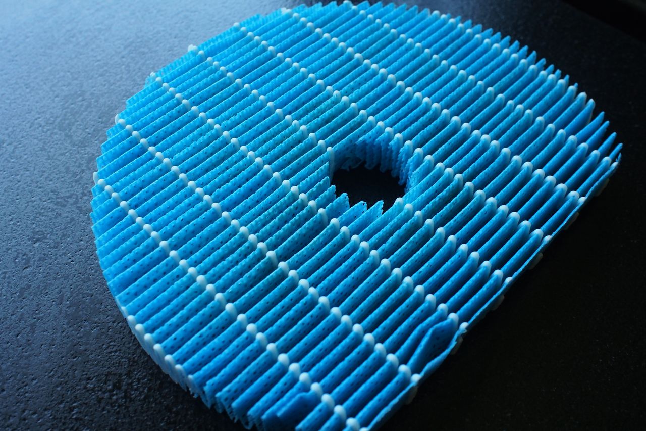

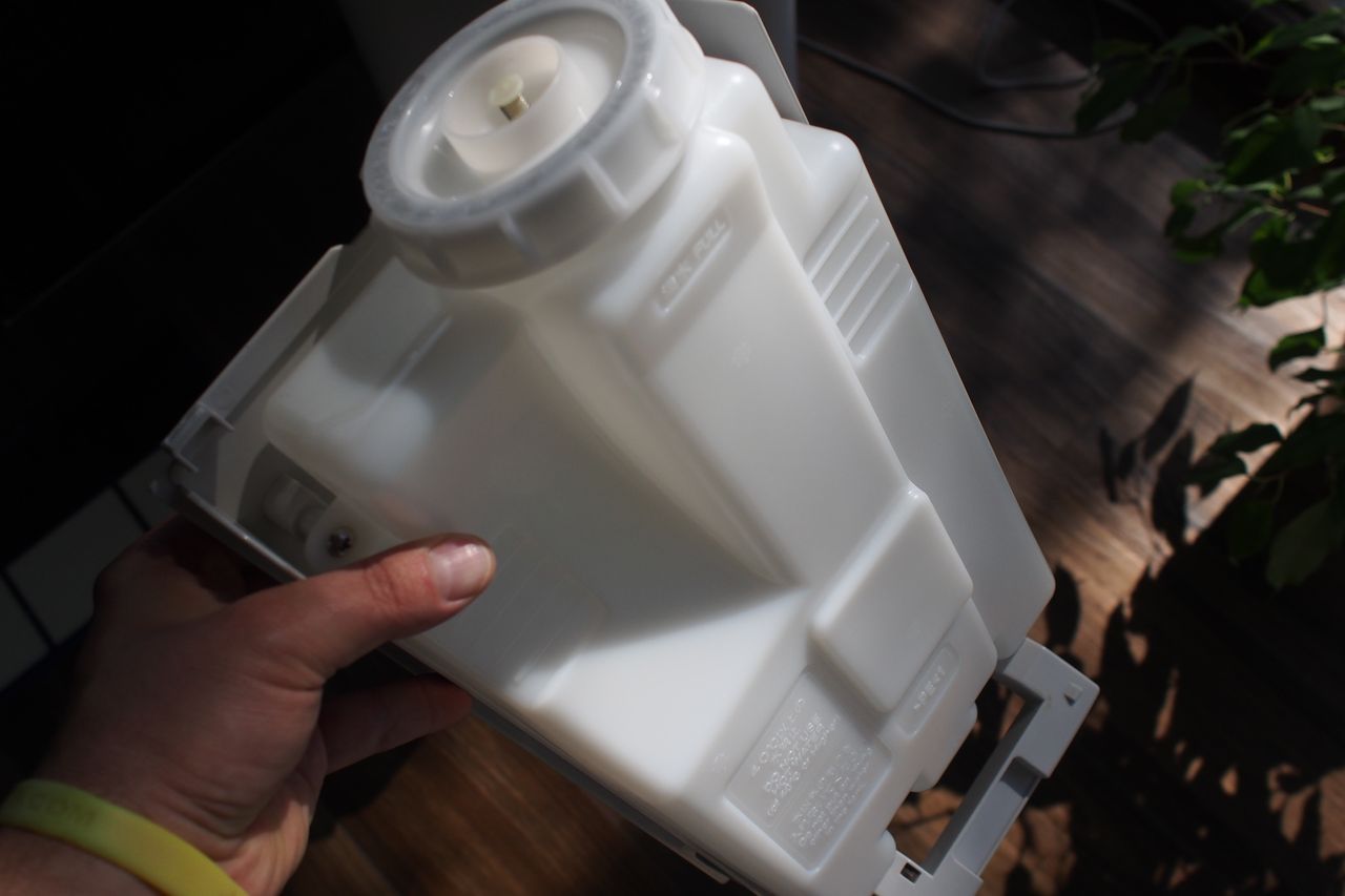

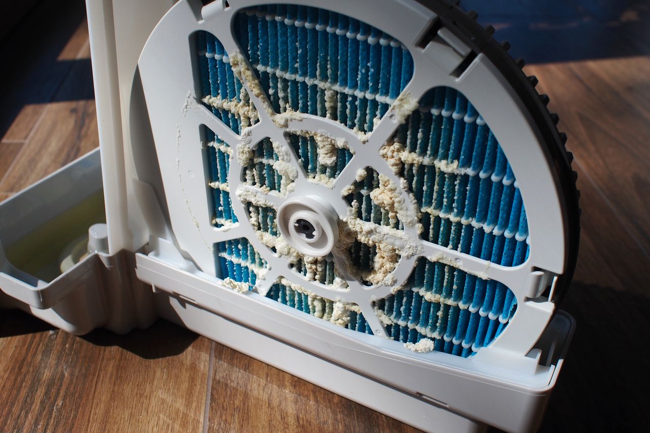

Nieco bardziej wymagające są czynności związane z elementami nawilżacza. Pierwszy raz gdy je wydobyłem byłem nieco przerażony - wyglądało jakby na filtrze wody zagościło życie nie z tej planety ;) Na szczęście to po prostu osad z soli (mam zainstalowany zmiękczacz wody), w przypadku braku zmiękczacza będzie tam odkładać się kamień. W jednym i drugim przypadku procedura czyszczenia jest bardzo prosta - najpierw trzeba palcami delikatnie usunąć największe grudki osadu, a następnie zanurzyć filtr na pół godziny w roztworze z wody i kwasku cytrynowego. Po tym czasie osad się rozpuszcza, filtr płuczemy, suszymy i voila! Pozostają lekkie przebarwienia, ale poza tym wygląda jak nowy.
Warto dbać o te elementy, bo koszt wymiany jest słony - komplet trzech oryginalnych filtrów kosztuje ok. 800‑1000 zł, w zależności od modelu. Kieszeni nie wydrenuje za to pobór energii elektrycznej - nawet podczas średniego trybu pracy, urządzenie zużywa jedynie 40 W, w trybie Low poniżej 7 W, a w szczytowym 72 W. Średnio jest to na poziomie ok. 25‑30 W, a więc koszty prądu są w zasadzie pomijalne.

Zdecydowanie najciekawszą i najbardziej zaawansowaną serią jest topowa G (KC‑G), z trzema modelami KC‑G40, KC‑G50 i KC‑G60 oraz jej bliźniacza odmiana HG (UA‑HG) w skład której wchodzą UA‑HG40, UA‑HG50 i UA‑HG60. Pod względem głośności i pojemności pojemników na wodę są zbliżone do serii D, ale mają ładniejszy design oraz producent wyposażył je w większą liczbę czujników i lepszą automatykę. O ich cenach za chwilę.
Przyznacie, że można się w tym trochę pogubić - a to przecież tylko część oferty jednego tylko producenta. Spróbuję to więc nieco usystematyzować. Z tego co zdążyłem się zorientować, serie A, D i G są sprzedawane przez sieć sprzedawców wyspecjalizowanych, natomiast modele z serii HD i HG są dostępne w elektromarketach. Dwa kanały dystrybucji, a nawet dwie osobne strony internetowe (pierwsza i druga). A, D i G są zasadniczo dostępne przede wszystkim w kolorze białym, jedynie trzy modele można kupić także w modnym antracycie (KC‑D40 oraz KC‑G40, KC‑G50). Z kolei seria HG jest z założenia bardziej wyrafinowana kolorystycznie - tu zamiast bieli jest do wyboru jasny szary (siwy), który świetnie będzie komponował się z nowoczesnymi i loftowymi aranżacjami, a także koniakowy brąz do eleganckich wnętrz.
Pomijając kolor, pod względem parametrów, konstrukcji, odpowiadające modele G/HG wydają się być 1:1 bliźniaczymi konstrukcjami. Jednak różne kanały ich sprzedaży mają niebagatelny wpływ na ceny. Jeszcze pod koniec ubiegłego roku katalogowo kosztowały podobnie - najmniejsza "czterdziestka" 2099 zł, "pięćdziesiątka" 2699 zł, a "sześćdziesiątka" aż 3299 zł.
