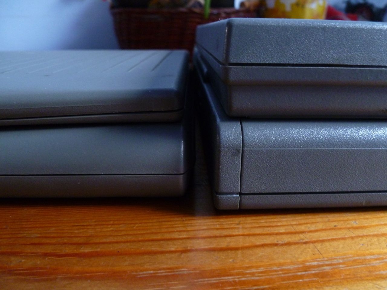

Po kilku dniach trafiła do mnie niewielka paczka, zawierająca PowerBooka Duo i zasilacz. Musze przyznać, że i dziś ten 20 letni już komputer robi wrażenie. Oczywiście widać po nim, że nie jest to współczesna konstrukcja, jednak swoimi rozmiarami bardzo nie odstaje od bardziej współczesnych nam laptopów.

PowerBook Duo i PowerBook G4 12". Dziesięć lat różnicy a wymiary niemal takie same.

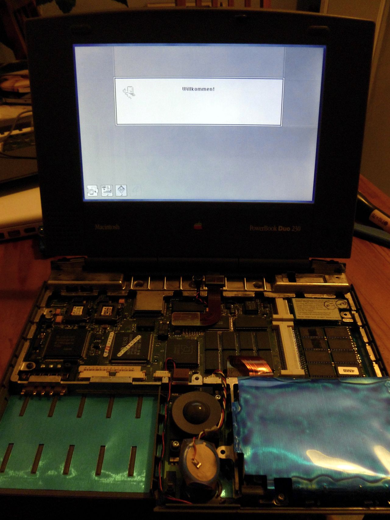

Po podpięciu do zasilania PowerBooka Duo i naciśnięciu przycisku uruchomienia, komputer się nie uruchomił, a zamiast oczekiwanego "gongu" usłyszałem pisk sprzęgającego się mikrofonu i głośnika. Odpiąłem komputer od zasilania i wypiąłem baterię. Następnie zresetowałem ustawienia pamięci PRAM i ponownie wpiąłem zasilanie. Tym razem nie było oczekiwanego piszczenia, jednak i na "gong" radosnego Macintosha próżno czekałem.
505547

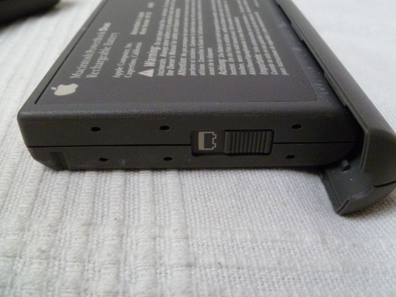

Bateria z przełącznikiem uniemożliwiającym jej ładowanie.
Zamiast tego usłyszałem trójtonową melodię oznaczająca problem z pamięcią lub płytą główną. Jednak po chwili ukazał się ekran startowy i komputer uruchomił się. Posiada on zainstalowany Mac OS 7.0.1 w wersji niemieckiej. Ponieważ PowerBook Duo jest relatywnie lekki i przy braku baterii bardzo łatwo go przewrócić, wyłączyłem w baterii opcję ładowania i wsunąłem ją do jej gniazda aby go dociążyć. Niestety, w tym samym momencie Duo się wyłączyło i ponownie nie chciało się uruchomić. Po powtórzeniu procedury uruchamiania, (Reset PRAMU itd...) ponownie się uruchomił. Tym razem nie eksperymentowałem już ale chciałem sprawdzić co kupiłem.

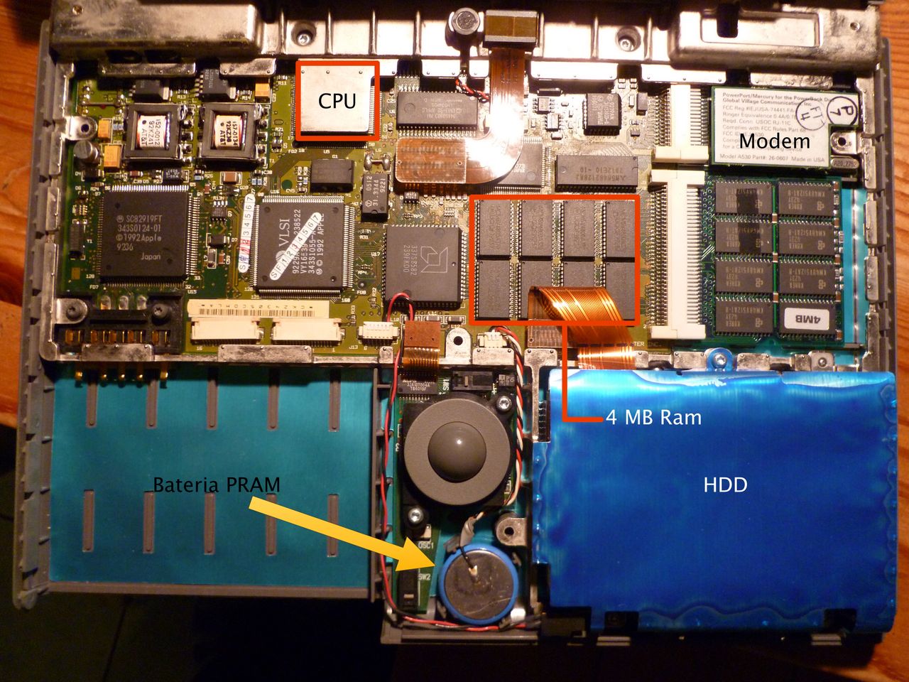

Postanowiłem zacząć od najbardziej oczywistej dla mnie przyczyny kłopotów z PowerBookiem Duo - wymiana baterii PRAM. Jeśli czytaliście mój opis dotyczący wymiany dysku w iBooku, rozczaruję was. Rozebranie Duo na czynniki pierwsze jest zajęciem dużo mniej angażującym, choć bardzo łatwo uszkodzić komputer. Do jego obudowy użyto plastiku któremu daleko do wytrzymałości współczesnych tworzyw sztucznych. Duo skręcone jest tylko czterema śrubami, a reszty dopełniają zatrzaski łączące dwie części komputera. Podczas jego rozbierania należy bardzo uważać, aby nie połamać zatrzasków... a o to uwierzcie mi na słowo, wcale nie trudno. Kolejną przeszkodą okazały się plastikowe osłony zawiasów matrycy. Jak wynika z instrukcji serwisowej, należy je przy pomocy śrubokręta zsunąć z zawiasów i... później wymienić na nowe. Serwisant nie musiał się kłopotać, jakby to nie zrobił, zawsze miał nowe pod ręką. Ja nie miałem tego luksusu, to też bardzo starałem się ich nie uszkodzić. Ostatecznie dostałem się do wnętrza komputera.
505554

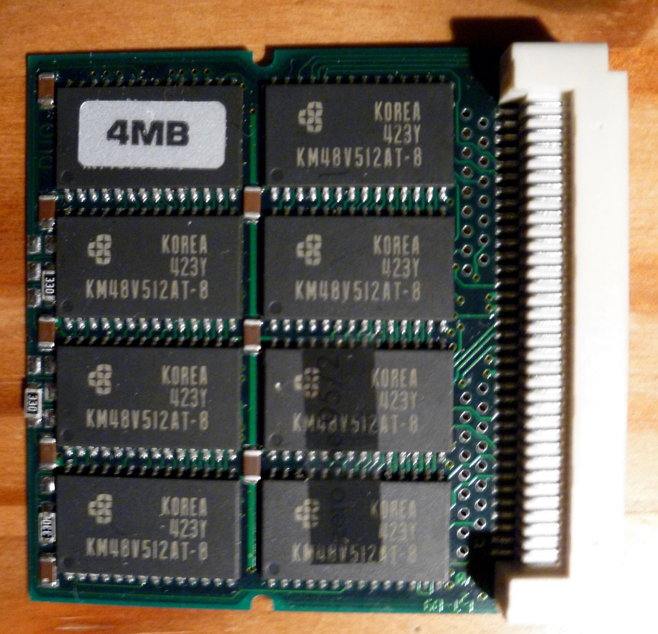

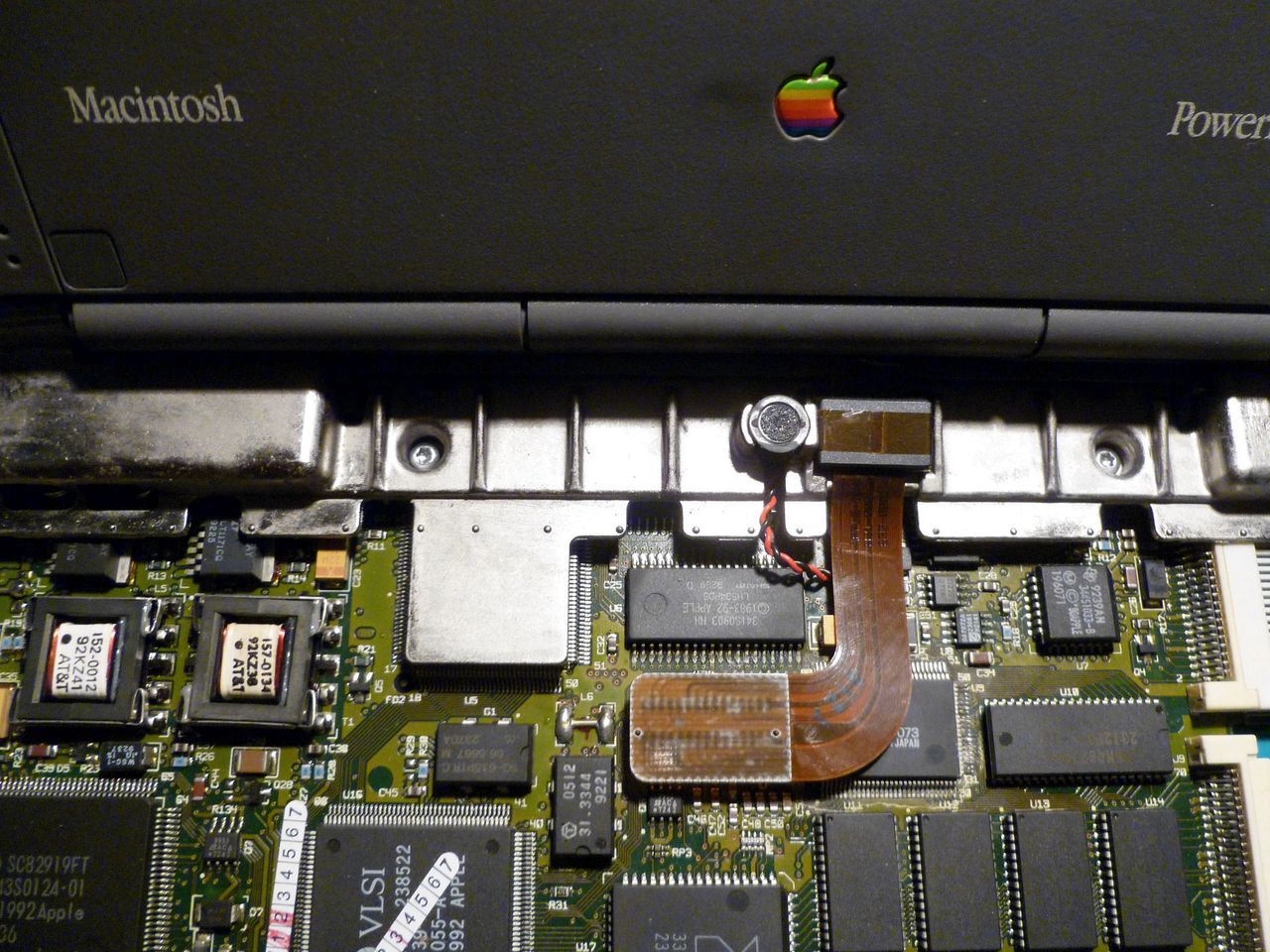

Sama konstrukcja nie jest zbyt skomplikowana. Moją uwagę zwrócił radiator procesora stanowiący zarazem podstawę zawiasów matrycy. Jednak procesor Motorola 68030 taktowany 33 MHz nie wymagał bardzo wyszukanego radiatora. Drugim ciekawym elementem jest dodatkowa pamięć komputera. Jest to karta pamięci dedykowana konkretnie do serii Duo.
505556
Bateria podtrzymująca pamięć PRAM znajduje się w specjalnym uchwycie przy trackballu, a do płyty wpięta jest specjalnym kabelkiem. Składa się ona z dwóch baterii zegarkowych o symbolu 2430 dostarczających 3 V każda. Na moje nieszczęście ich łączenie wcale nie było takie proste jakby się to mogło wydawać. Komputer z baterii PRAM pobierał dwa napięcia. Jedno 3V i jedno 6V. Baterie połączono przy pomocy "nabitych" blaszek bo jak wiadomo, lutowanie kabelków do baterii odpada. Po zakupieniu dwóch nowych "pastylek" stanąłem przed problemem ich trwałego połączenia. Pierwsze moje podejście zakładało ułożenie kabelków z blaszkami we właściwych miejscach a następnie ciasne owinięcie całości taśmą izolacyjną. Pomysł był "prawie dobry", gdyż zestaw przestał mieścić się w koszyczku, a dodatkowo nie miałem pewności czy nic się poluzowało. Ostatecznie znalazłem inne rozwiązanie. Obydwie baterie wraz z kabelkami i blaszkami wcisnąłem do izolacji termokurczliwej i bardzo delikatnie podgrzałem aby docisnęła ona baterie i kabelki. Efekt okazał się zadowalający, a mój zestaw mieścił się w koszyczku.
505558

Pomimo faktu, że Duo kilkakrotnie bez problemów się uruchamia, często mu się zdarzają problemy ze sprzęgającym mikrofonem i wówczas za żadne skarby nie chce wrócić do żywych. Odpiąłem z płyty głównej i mikrofon i wszystkie dodatkowe elementy, jednak objawy nie znikają. Moje zaniepokojenie wzbudzają kondensatory w module zasilana, gdyż wydają one czasem niepokojący pisk. Tak więc nie zawsze da się samotnie usunąć drobne usterki i trzeba zwrócić się do specjalistów. Na szczęście w Krakowie jest pewna firma o której mówię, że pracuje tam dwóch Wozniaków, prawdziwych maniaków elektroniki, którzy są w stanie namierzyć niedziałający układ oraz go wymienić, a wszystko to wśród gór płyt, części elektronicznych, płytek drukowanych a nawet równie starych jak moje Duo komputerów. Jeśli chcę mieć w pełni sprawne Duo, trzeba powierzyć go w ręce dwóch Wozniaków.

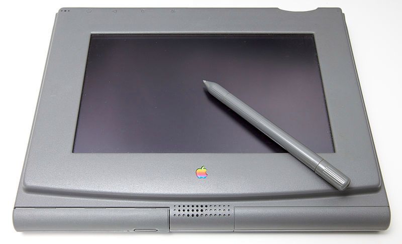

W 1992 roku Apple planowało uruchomić produkcję tabletu opartego na komputerze Duo 230 - Apple PenLite. W stosunku do zwykłego Duo miał on się różnić ekranem przystosowanym do obsługi piórka, na stałe przymocowanym do obudowy zamiast klawiatury. Pen Lite miał być kompatybilny z wszystkimi akcesoriami przeznaczonymi dla Duo, również ze stacją dokującą DuoDock. Miał on pracować pod kontrolą Mac OS a system wprowadzania tekstu był bardzo zbliżony do Apple Newtona. Ostatecznie jednak zrezygnowano z tego pomysłu.
