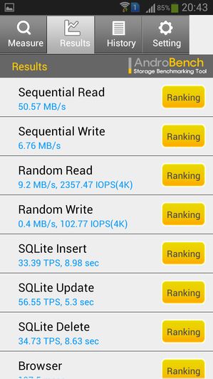

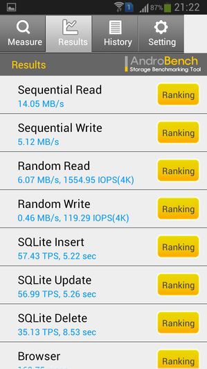

Kolejna możliwość dostępna w Androidzie 4.2.2 to zaszyfrowanie partycji z danymi (po starcie konieczne jest podanie hasła). To zostało zrobione w testowym urządzeniu, wyniki przed:
i po:
Możnaby powiedzieć, że to tylko cyferki i możnaby przytaczać masę innych benchmarków, prawda jest na chwilę obecną jednakże taka, że dla przeciętnego użytkownika takie urządzenie jest więcej niż wystarczające - działa, nie wiesza się (i mocno nie przywiesza), daje dostęp do wielu aplikacji, itd. itd.
