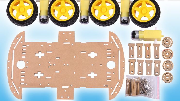

Początkowo próbowałem zrobić podwozie robota z klocków Lego. Jednak mają one to do siebie, że nie są zbyt trwałe. Trudno jest tak umocować silniki, aby przy uderzeniu w przeszkodę całość konstrukcji nie rozpadła się. Potrzebne byłyby zapewne silniczki zalane w plastiku z Mindstorma, ale koszt ich jest zbyt wysoki. Postanowiłem kupić gotowe podwozie z popularnego serwisu aukcyjnego:
559584

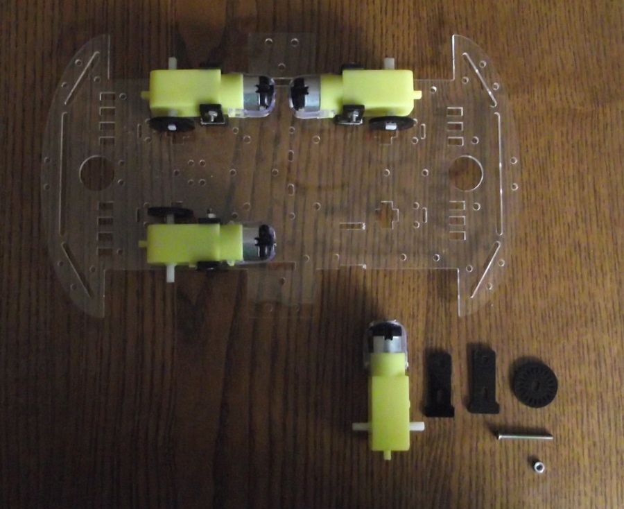

Papierową naklejkę należy zdjąć, a następnie całość złożyć zgodnie z instrukcją. Wszystko skręca się dość prosto, poza jedną przeszkodą otóż niestety Chińczycy nie są zbyt solidni i kątowniki do umocowania silniczka nie pasowały do wyciętych dziurek. Trzeba było popracować trochę, aby je powiększyć.

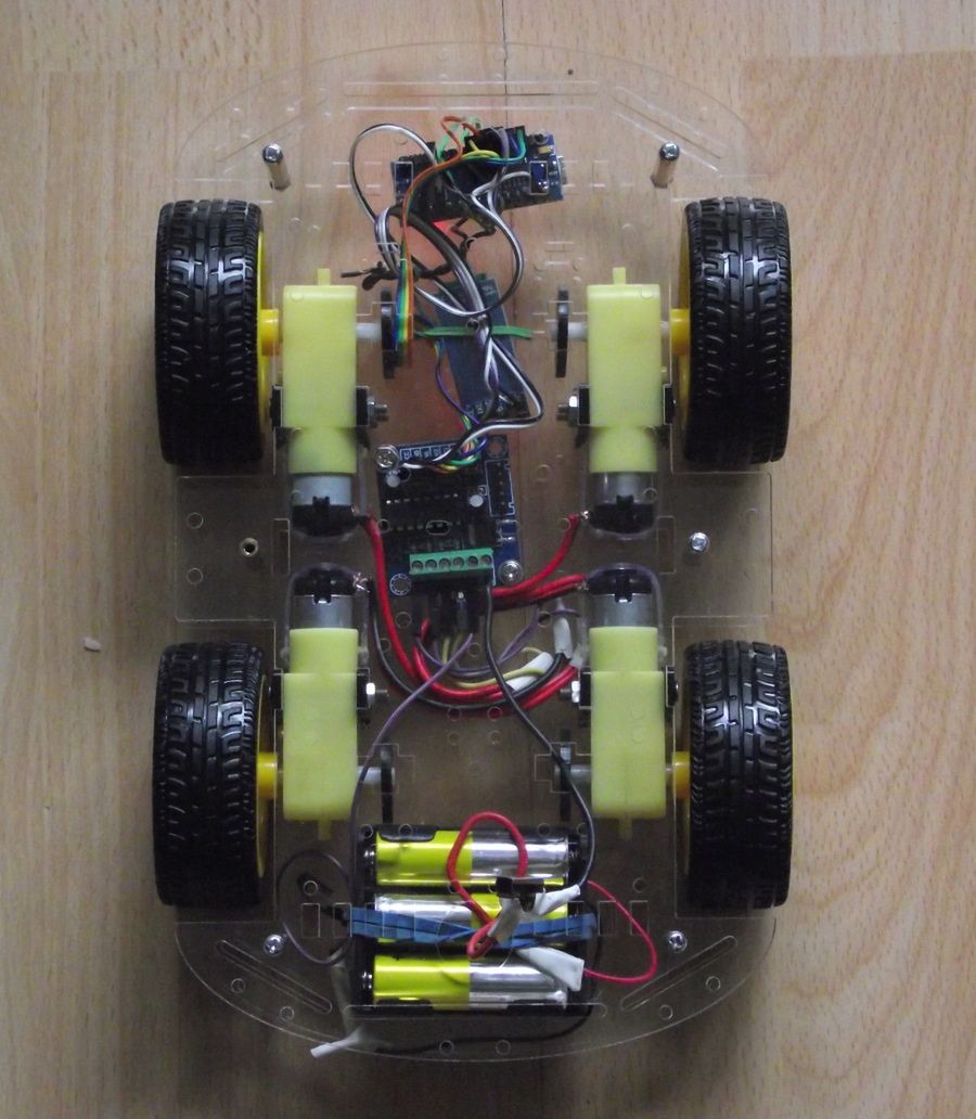

Po zmontowaniu całości samochodzik wygląda następująco:
559588
Sercem pojazdu może być dowolne Arduino, w moim przypadku użyłem klona Arduino Nano. Jest ono bardzo małe, nie zajmuje wiec dużo miejsca, ma złącze USB i nie zużywa dużo prądu, a ilość pinów jest wystarczająca. Jako sterownika silników użyłem: UNO MEGA2560 R3 Mini L293D Motor Driver, kupiony z Chin (popularny zagraniczny serwis aukcyjny). Ma on tę zaletę, że może posłużyć jako zasilacz dla naszego Arduino. Obsługuje dwa kanały. Należy przylutować kabelki do silników i połączyć prawą stronę do kanału A, a lewą do kanału B (łącząc po dwa kable). Wyjście VCC i GND łączymy z Nano do pinów: 5V znajdującego się obok A7 oraz dwa piny dalej GND. Do VIN i GND obok wyjść na silniki podłączamy zasilanie bateryjne (VIN jako +). Prąd dostarcza kołyska 6 paluszków akumulatorków 1,2V. Sterowanie silników odbywa się przez piny D5, D6, D9, D10 podłączone do pinów sterownika IN1, IN2, IN3, IN4 (dwa silniki * przód i tył). Te piny Nano pozwalają na użycie PWMu. Do połączenia z telefonem po bluetooth użyłem popularnego modułu HC‑05. Wymaga on zasilania 3,3V podłączonego z Arduino. Piny RX i TX tego modułu podłączamy do pinów A7 i A8. W Arduino IDE potrzebujemy do komunikacji biblioteki Software Serial, którą musimy ściągnąć i zapisać w katalogu lib.

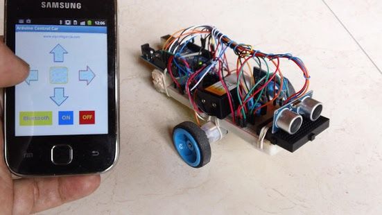

Potrzebujemy programu na telefon z Androidem, który będzie łączył się po bluetooth z autem. Użyłem do tego aplikacji Arduino Controll Car.
559592
Działa ona w prosty sposób, wysyłając litery odpowiadające klawiszom po ich wciśnięciu (a - naprzód, e - tył, b - prawo, d - lewo, c - stop). Wyłapując je w aplikacji na Arduino wiem czy pojazd ma jechać naprzód do tyłu czy też skręcać. Nie da się nie zauważyć, że zachowuje się ono bardziej podobnie do czołgu niż samochodu, ponieważ sterowanie kierunkiem musi polegać na obracaniu kół z jednej strony szybciej niż z drugiej. Jednak ze względu na brak odpowiedniej aplikacji na Androida, będzie on skręcać obracając tylko jedną stroną kół, bez możliwości regulacji stopniem skrętu. Kod testowy dla autka:
