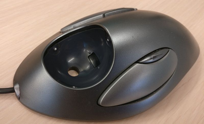

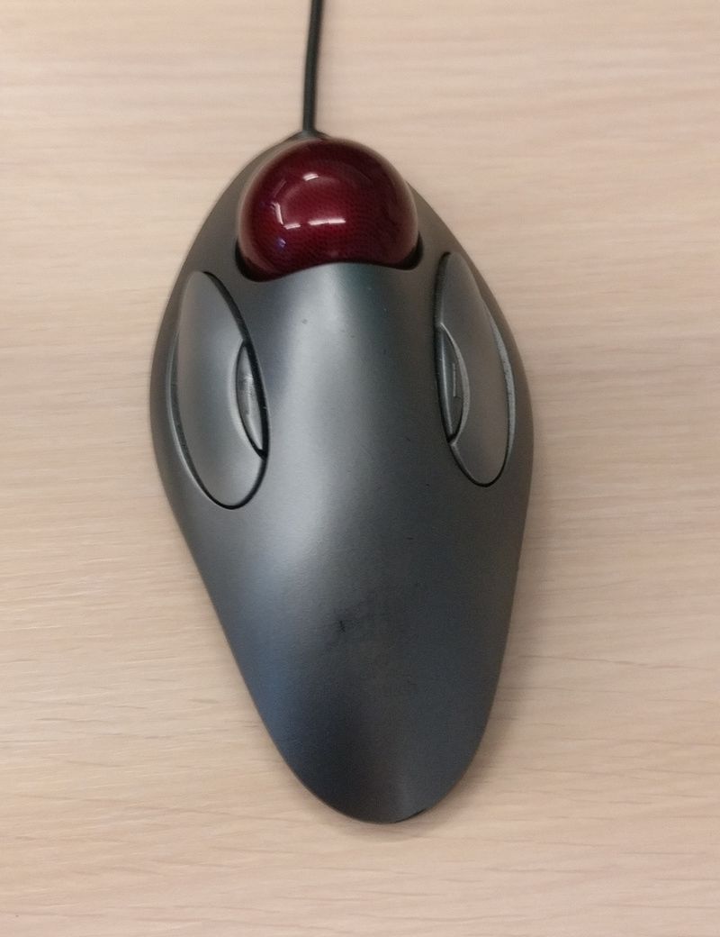

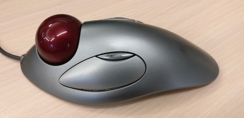

Osobiście od 2 lat używam w pracy urządzenia Logitech Marble Mouse [zdj], które kupiłem jako używane (refurbished) na aukcji za ~60 zł. Zdecydowałem się na ten model, gdyż jako jeden z nielicznych oferował 4 przyciski bezpośrednio pod palcami.

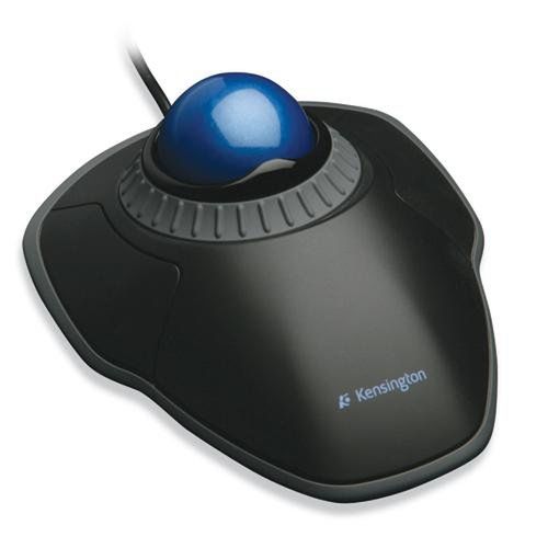

Firma Kensington, znana z oferowania z pozoru ekstrawaganckich, ale ergonomicznych urządzeń (jak np. mysz trzymana ręką pionowo) oferuje np. model Kensington Orbit Trackball, z dwoma przyciskami i pierścieniem do przewijania, oraz Kensington Expert Wireless Trackball Mouse, mający 4 równej wielkości przyciski trackball, również z pierścieniem do przewijania.

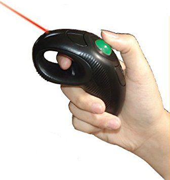

Ciekawym urządzeniem jest również YUMQUA Y‑10L, przeznaczony do prowadzenia prezentacji mobilny trackball, którego można swobodnie trzymać i obsługiwać jedną ręką w powietrzu, wyposażona również w wskaźnik laserowy.

Kolejną wadą, jest… sama kulka, którą łatwo uszkodzić, a wygodna praca z trackballem wymaga od kulki bycia idealną gładką sferą. Należy szczególnie uważać podczas transportu. Zwykle niestety nie da się kupić samej kulki.

W skrócie: wpis ten odnosi się do urządzeń pod nazwą „Logitech USB Trackball” (prawdopodobnie niestety inne trackballe Logitecha też w to wpadną), przemapowuje mi klawisze i włącza emulację rolki, a raczej dwóch rolek. Klawisze działają następująco:
- Lewy duży — lewy przycisk myszy
- Lewy mały — środkowy przycisk myszy (klik), emulacja rolki (trzymanie)
- Prawy mały — prawy przycisk myszy
- Prawy duży — gesty/wstecz
Czyli pod kciukiem mam zarówno lewy i środkowy przycisk oraz emulację rolki – trzymając lewy mały przycisk, kulka zamienia się w rolkę i mogę przewijać w dowolną stronę (również poziomo). Pod palcem serdecznym mam duży przycisk do gestów (easystroke) oraz prawy przycisk myszy, którego generalnie używam stosunkowo mało (jest to najtrudniej dostępny przycisk na tym urządzeniu).
