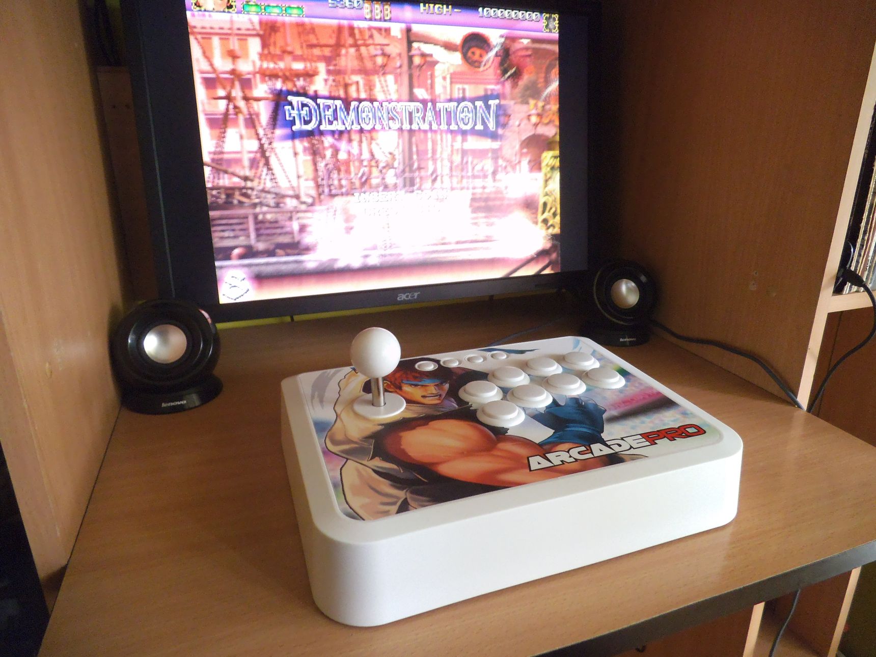

Datel ustawiony przy monitorze 22 cali

Datel należy do grupy kompaktowych arcade sticków. Jego wymiary to 28cm x 21cm x  5,5cm (nie licząc długości drążka:D). Na początku wydawać się może, że jest za wysoki jednak dzięki temu można go wygodnie trzymać na kolanach i grać.

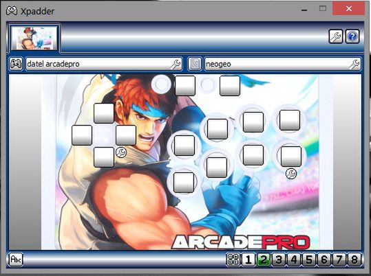

Datela przetestowałem w kilku scenariuszach, w żadnym nie sprawił mi większych kłopotów. Pierwsze sprawdziłem w miarę aktualne bijatyki zarówno na PC jak i PS3. Kontroler był wykrywany bez problemu i znacznie podniósł jakość rozrywki. Wykonanie pewnych kombinacji na sticku było znacznie łatwiejsze niż na padzie. Kolejno postanowiłem sprawdzić emulatory maszyn arcade, czyli MAME. Tu także najnowsze kompilacje (0.149, 0.150, 0.152) bez problemu wykryły Datela. Dobrze ustawiony monitor plus kontroler, a zapanuje nastrój rodem z maszyny arcade. Miło było odpalić wiele klasyków i powrócić do czasów młodości (choć naprawdę każdemu kto może pozwolić sobie na prawdziwą maszynę arcade polecam jednak jej kupno). Ostatnim testem były ROM dumpy z maszyn typu Taito Type X. Skrypt, który pozwala odpalić je na zwykłym komputerze bywa bardzo wybredny jeśli chodzi o podłączone kontrolery. Datel poradził sobie tutaj znakomicie w większości wypadków. Problem sprawiła tylko jedna gra Demon Bride, do której skonfigurowania użyć musiałem Xpaddera. Muszę przyznać, że grało mi się świetnie na tym arcade sticku i to pomimo tego, że na co dzień używam bardziej zaawansowanych modeli lub oryginalnych z maszyn arcade. Problemem są tak naprawdę tylko przyciski, które obawiam się, że prędzej czy później odmówią współpracy.
Xpadder z profilem ustawionym na Datela

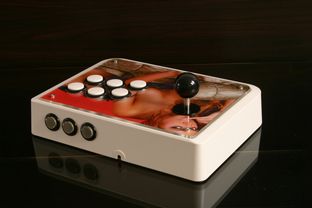

Modyfikacja wyglądu i wnętrza
Modyfikacja przycisków i drążka
Modyfikacja obejmująca także zmianę położenia przycisków
Zmiana bebechów plus obciążenie samego urządzenia
