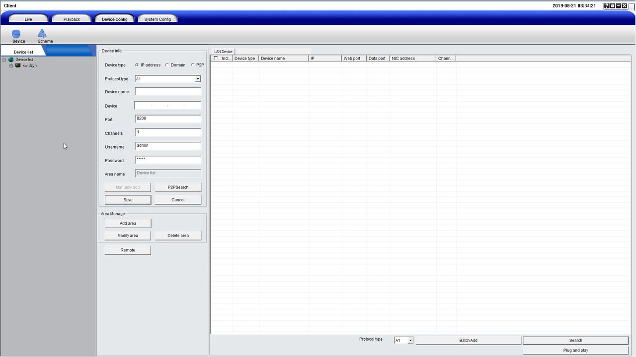

Na pierwszy rzut oka wydaje się, że opcja zmiany daty/czasu musi znajdować się w "Device Config" lub "System Config" ale cały pic polega właśnie na tym, że NIE!
682188
682189
Jedno i drugie menu nie oferowały nic takiego. Ktoś normalny zada teraz pytanie: "Czy nie lepiej byłoby zajrzeć do instrukcji?". Pewnie tak ale po pierwsze nie miałem jej pod ręką, musiałbym szperać w necie a po drugie... po co mi instrukcja skoro musi to być tak proste? :)

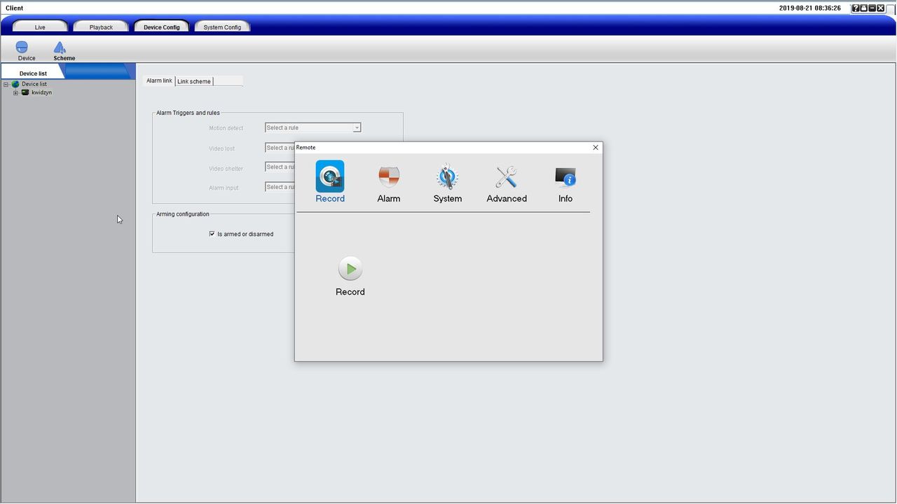

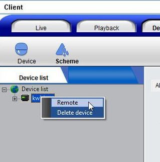

Ostatecznie było to bardzo proste ale dopiero za którymś razem zajarzyłem, że wystarczy kliknąć RMB na nazwie urządzenia aby przejść do jego ustawień zdalnych.
682192

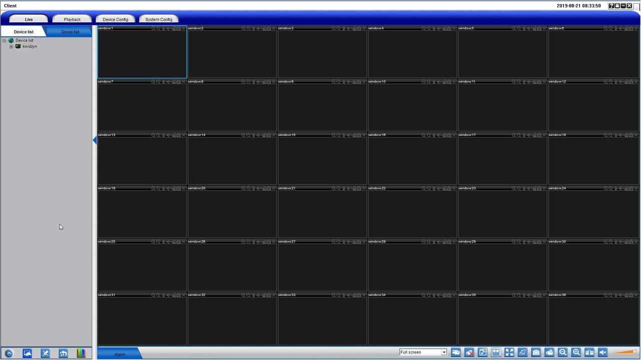

Ciekawostką pozostaje fakt, że owo menu dostępne jest dopiero z poziomu "Device Config" - wcześnie próbowałem prawego klawisza myszy będąc na podglądzie kamer ("Live") i tam taka opcja nie było możliwa. Być może właśnie to nieco mnie zmyliło a tym samym dzięki temu powstaje ten wpis ;)

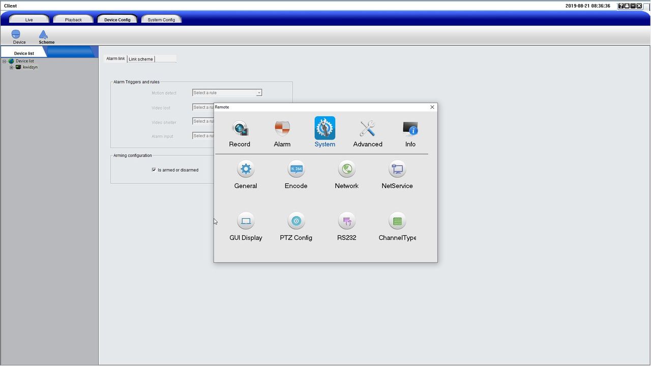

Po kliknięciu przycisku "Remote" jest już banalnie, co obrazują poniższe zrzuty:

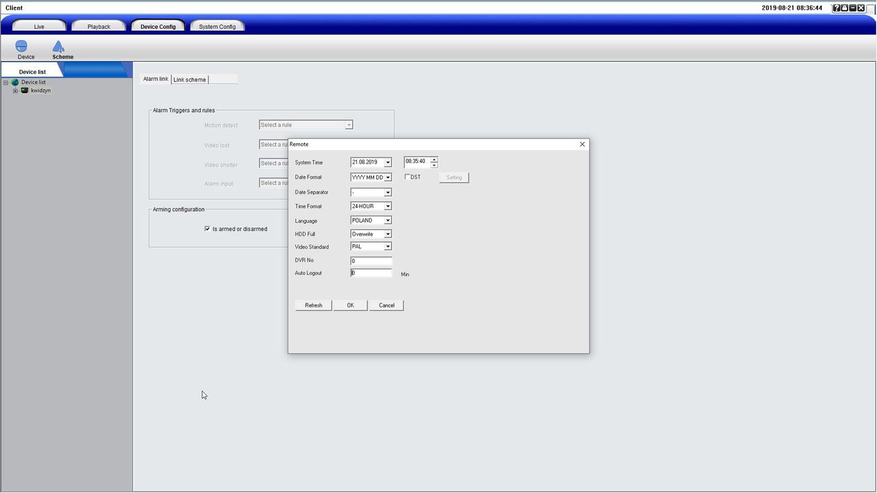

682195
682196
Wystarczy ustawić odpowiedni czas i datę oraz zatwierdzić.
