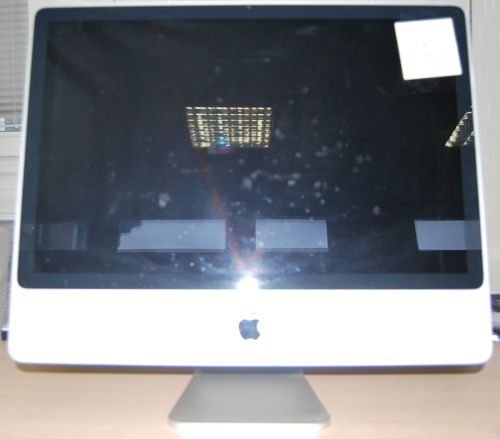

iMac od przodu wygląda tak (przepraszam za jakość dwóch pierwszych zdjęć, ale dopiero zobaczyłem, że są niewyraźne jak wrzuciłem je na kompa, a sprzęt już oddałem):

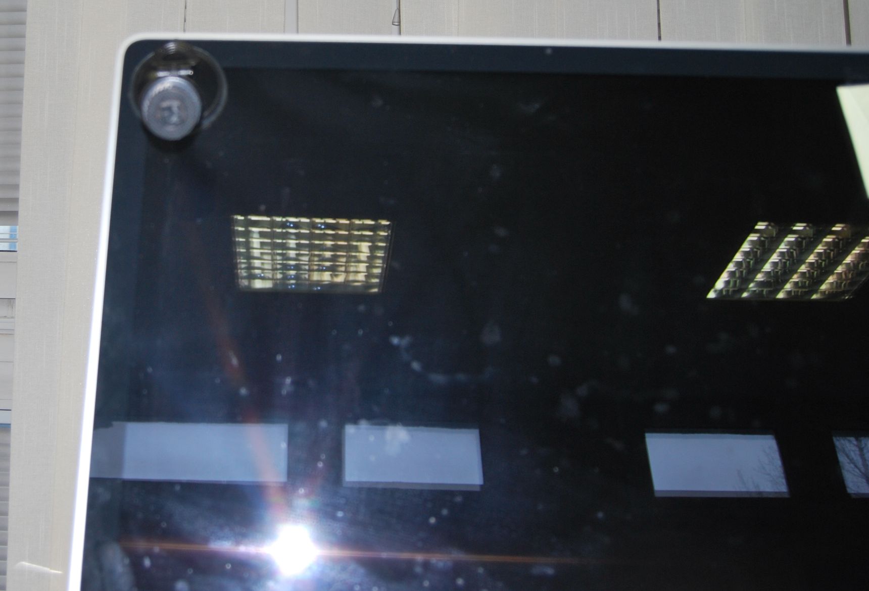

W pierwszym kroku rozkładania iMaca należy skorzystać z przyssawki od nawigacji by ściągnąć szybę chroniącą matrycę:
Szybka ta jest przymocowana na magnesach, wystarczy ją lekko przyciągnąć do siebie za pomocą przyssawki. Przyssawkę najlepiej przykleić w górny lewy bądź prawy róg, tam szybka łatwo odejdzie. Sama szybka jest wykonana z jakiegoś tworzywa sztucznego i jest w miarę elastyczna, jednak ostrożności nigdy za wiele.

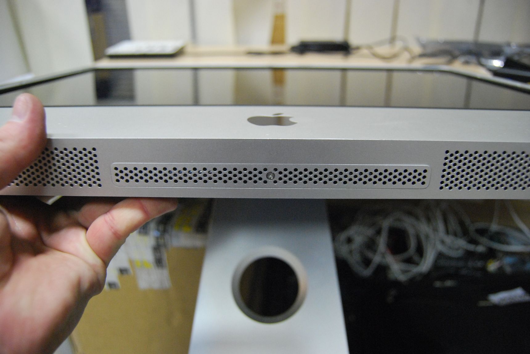

W przypadku śrubek na dolnej krawędzi trzeba uważać bo dwie śrubki bliżej środka są dłuższe od pozostałych, należy o tym pamiętać. Po odkręceniu tych 12 śrubek zostaje nam jeszcze jedna śrubka do odkręcenia, a raczej zaślepka na pamięć RAM, która znajduje się na spodzie całego komputera:

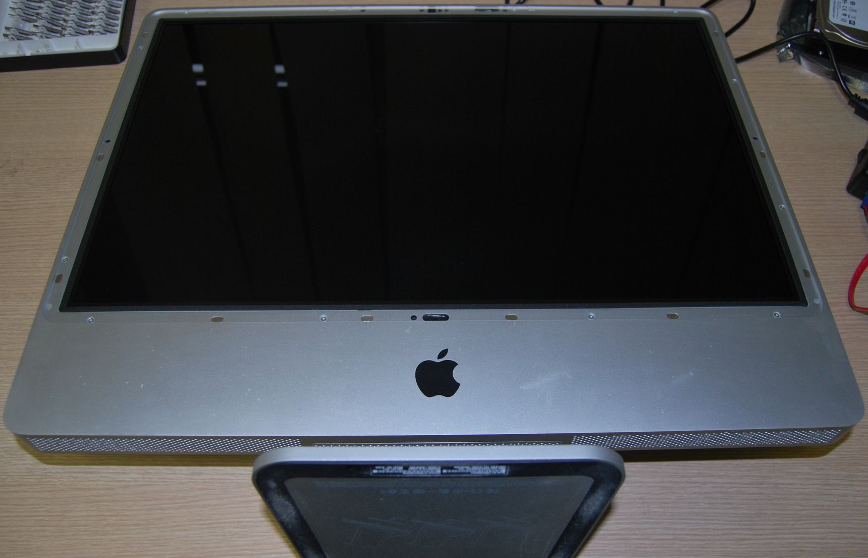

Po odkręceniu tej zaślepki możemy przystąpić do demontażu aluminiowej osłony. Osłonę należy ściągać bardzo ostrożnie ponieważ jest do niej podłączona kamerka (kamerka przymocowana jest do górnej krawędzi), a i samą osłonę ściąga się z małym oporem.

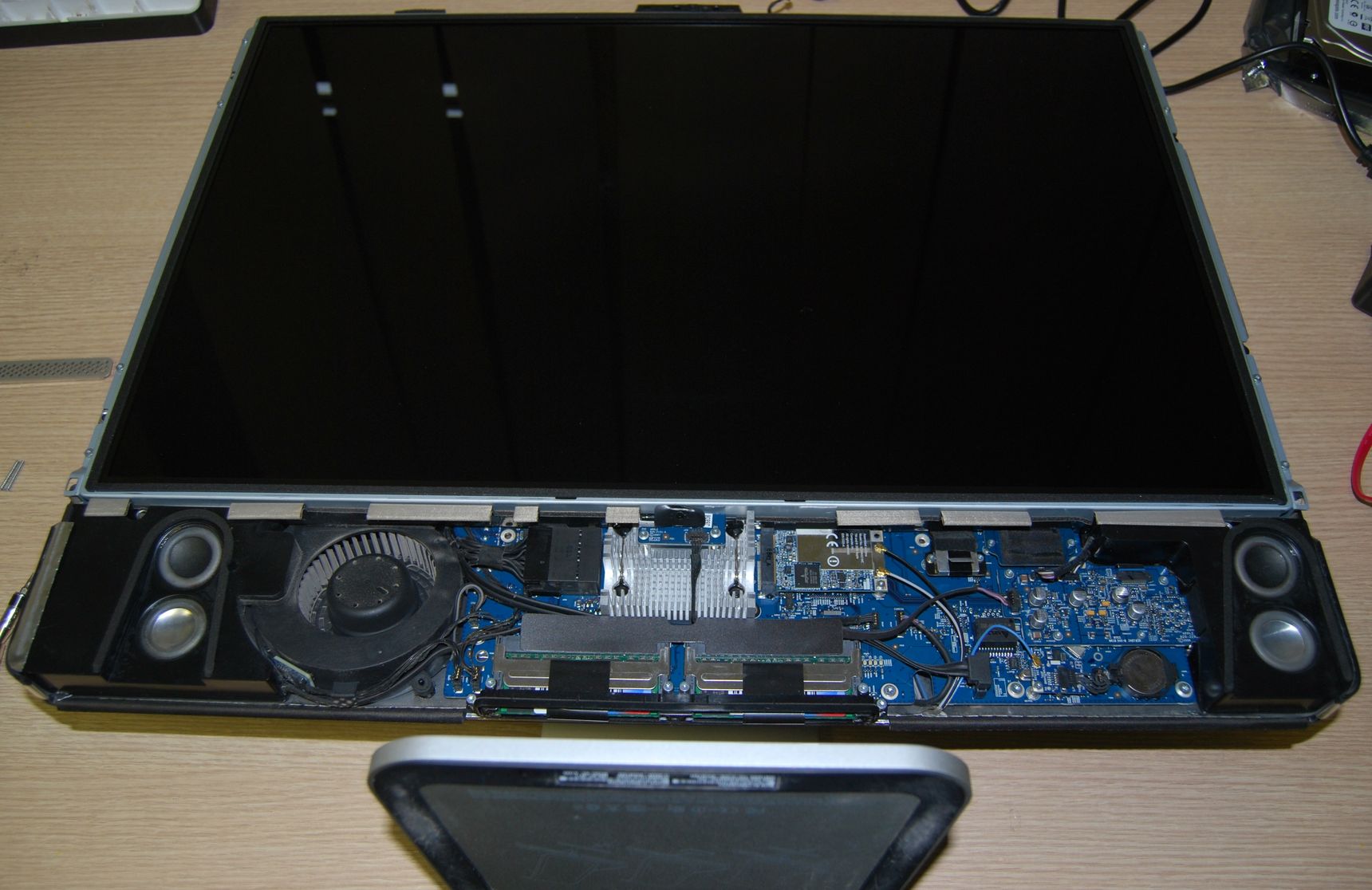

Po wykonaniu powyższych czynności byłem już w połowie drogi i powoli odkrywałem "zawartość" iMac'a:

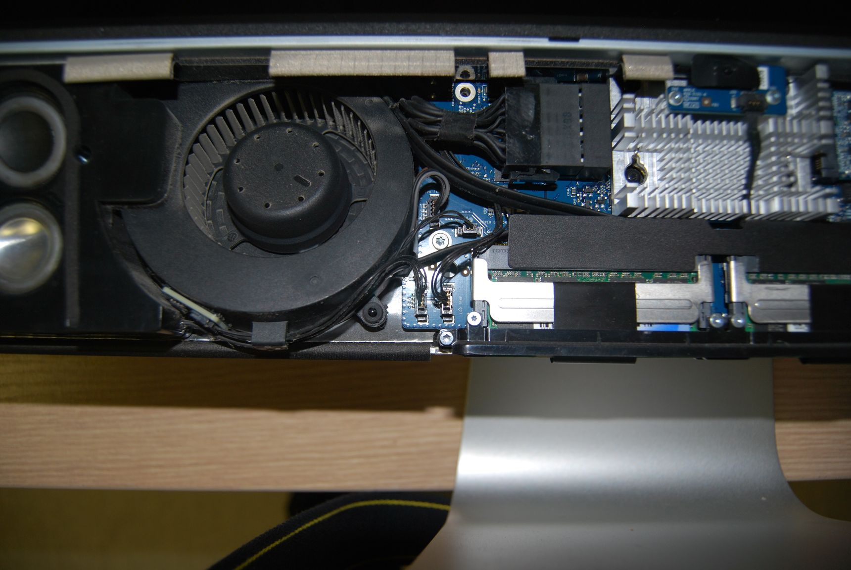

Matryca była przykręcona kolejnymi 8 śrubkami, które znajdują się na lewej i prawej krawędzi. Po odkręceniu tych śrubek można było podnieść matrycę, ale nie tak szybko bo jest ona jeszcze przypięta trzema kabelkami. Pierwszy znajduje się niedaleko wentylatorka po lewej stronie. Jest to ten przy dolnej krawędzi położony bliżej ramu:

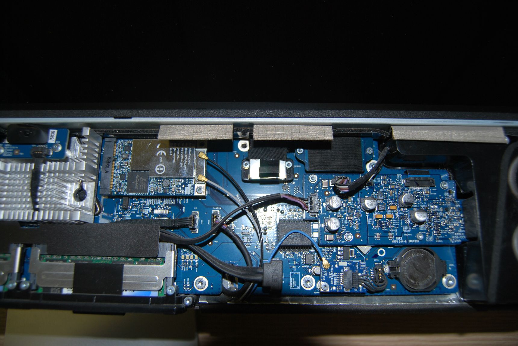

Drugi znajduje się obok karty wifi i jest przykręcony 2 śrubkami typu torx (ten srebrny element):

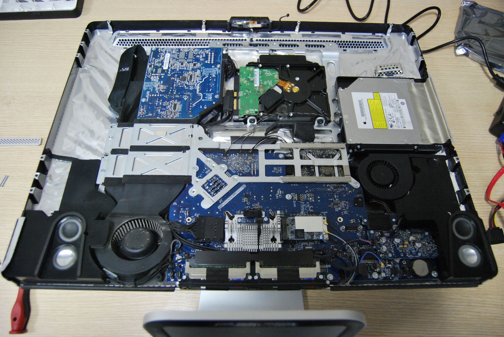

Natomiast trzeci to nie lada gratka bo jest podpięty od spodu matrycy po lewej stronie. Po odpięciu dwóch pierwszych kabli matrycę można unieść i odczepić ostatni kabelek bez większych problemów. W tym momencie możemy ściągnąć całą matrycę i zobaczyć "co nasz kotek ma w środku", a ma tam nie za wiele:
Jak widać miejsca trochę jest w tym "monitorze", Apple poszedł w minimalizm. Choć osobiście spodziewałem się znaleźć tam dysk 2,5 cala, a nie zwykłą 3,5 calówkę. Sam dysk był marki Western Digital, więc nie było źle, ale taki niedosyt pozostał. Nowe modele iMac'a mają zostać pozbawione napędu optycznego (który znajduje się po prawej stronie) w celu jeszcze większej minimalizacji jego grubości. Sprzęt niby kreatywny, ale szału nie ma.
