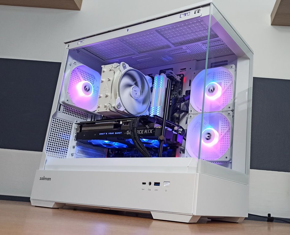

M4 White to nowa obudowa komputerowa w formacie Mini Tower w ofercie firmy Zalman. Debiutuje ona wraz z innym modelem o nazwie P30. Obie dostępne są w wersji białej i czarnej, posiadają wentylatory ARGB oraz ewidentnie wyróżniają się na tle pozostałych propozycji koreańskiego weterana branży PC. Do testów otrzymałem obie i dziś przyjrzymy się tej mniejszej.

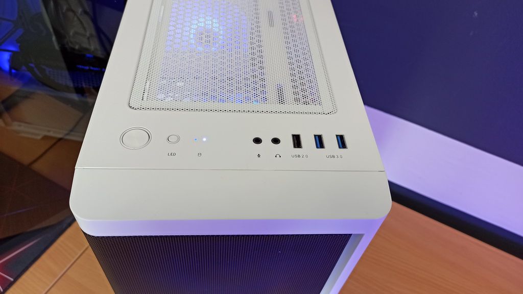

M4 White to niewielka obudowa o wymiarach 385 x 208 x 425 mm i wadze poniżej 4 kg. Jest w stanie pomieścić płyty główne wyłącznie w formacie mATX oraz Mini-ITX. Całą konstrukcję wykonano ze stali i tworzywa sztucznego. Biały plastikowy front zakrywający wentylatory siatką mesh zdejmujemy pewnym pociągnięciem od spodu. Plus za to, że biel plastiku i biel stali pasują do siebie, co nie zawsze jest taką oczywistością nawet w drogich obudowach. Czarny mesh pełni też rolę filtra.
2419550

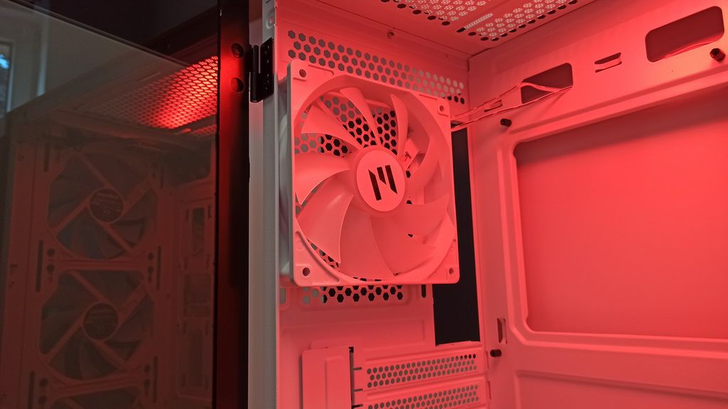

Za nim mamy trzy wentylatory 120 mm model ZA1225BSL. Czwarty znajdziemy na tyle obudowy. Wentylatory o identycznym oznaczeniu mogliśmy zobaczyć w budzie Z10 Plus. Podłączamy je do płyty głównej wtyczką 3‑pin, plus mamy jeszcze odpowiedni rozgałęźnik ułatwiający cały proces. Za podświetlanie odpowiadają wtyczki 3‑pin 5V ARGB, podłączone do prostego kontrolera wymagającego zasilania SATA. Kolorami sterujemy dwojako: domyślnie przycisk reset albo podłączamy się do płyty głównej. Przejście kolorów tęczy odbywa się schodkowo, co wygląda średnio dla oka. Dużo lepiej wypadają jasne jednolite kolory.

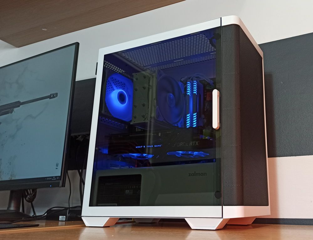

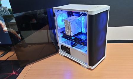

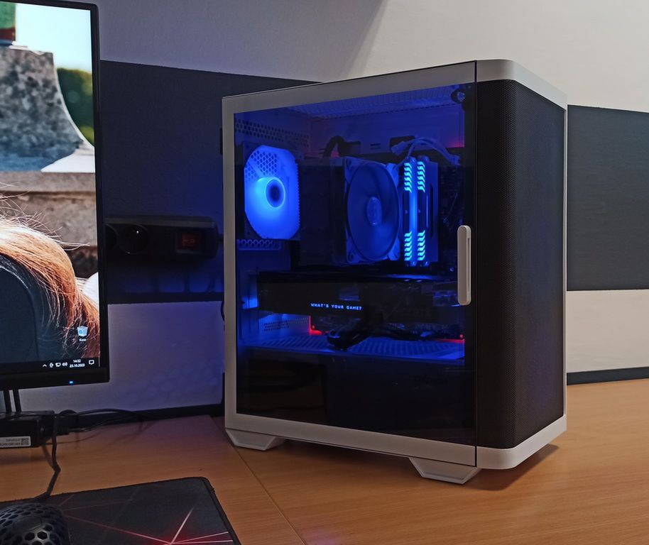

Dziś szklany panel boczny to standard spotykany nawet w bardzo tanich obudowach po 200‑parę złotych. Takowy oczywiście znalazł się w modelu M4, ale wyróżnia się tym, że został zamontowany na zawiasach. Szklane drzwi na swoim miejscu trzymają mocne magnesy. Otwieranie obudowy to łatwizna, a całkowite zdjęcie szkła wymaga wyłącznie jego pociągnięcia do góry. Na miejscu mamy jeszcze dwa dodatkowe filtry przeciwkurzowe.
2419555

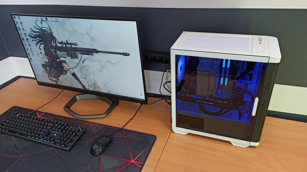

Ogółem składając komputer w M4 White ustaliłem trzy rzeczy: jest solidnie wykonana, mimo niewielkiej kubatury pozwala na względną swobodę w aranżacji wnętrza i bezpośrednio wygląda na obudowę drożą niż jest. To, że jest tańszą konstrukcją zdradza brak USB‑C na froncie. Zamiast tego mamy oczywiście USB 2.0 i 3.0.

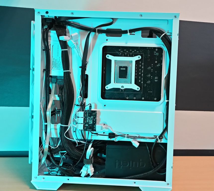

Cable management? Całkiem sensowny dzięki sporej ilości miejsc uchwytu dla opasek zaciskowych i przelotów dla kabli. Obudowa jest tak mała, że przewody pokroju HD Audio czy USB 2.0 mogłem poprowadzić innymi niż zwyczajowo drogami. Kłopotliwie robi się, gdy chcemy dodać klasyczne dyski do komputera. Wtedy musimy wykazać się kreatywnością i cierpliwością. W tak małych obudowach nie da się tego inaczej przeskoczyć, dlatego chyba najbardziej optymalnym rozwiązaniem będzie zostać przy formacie M.2.

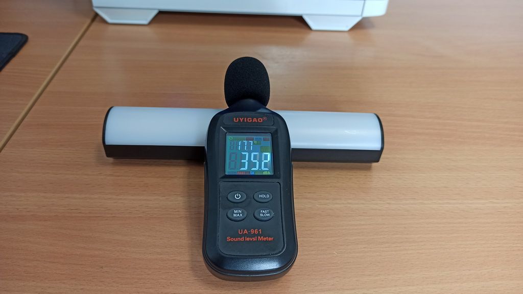

Obroty wentylatorów obudowy i procesora zostawiłem pod kontrolą płyty głównej. W spoczynku odnotowałem 860 RPM z tyłu i 910 RPM na froncie. Arctic wykazał ok. 330 RPM. Dało to łącznie 32 stopnie dla CPU, 37 dla GPU (hot spot 49.7), 21 stopnie dla SSD MX500 oraz 39 stopnie dla NVMe, który nie miał radiatora. Głośność PC mierzona w odległości 40 cm wynosiła ~32dB, czyli system był całkiem cichy.
2419564
Moim testem obciążeniowym był trzydziestominutowy mecz Battlefield 4 oraz trzydzieści minut zabawy w Horizon Zero Dawn. Temperatura karty nie przekraczała 65 stopni a procesora oscylowała między 48 a 62 stopnie. Wentylatory na froncie wykazały 1100 RPM a pojedynczy z tyłu 1040 RPM. Głośność PC wynosiła niespełna 35dB, gdzie najbardziej było słychać chłodzenie CPU. Mimo tego ogólnie wyszedł bardzo kulturalny PC, który przecież można jeszcze potraktować undervoltingiem.
