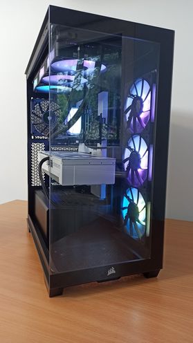

Skrzynka ma swoją osobną recenzję. W telegraficznym skrócie to tradycyjna konstrukcja klasy mid‑tower, adoptująca dość popularny trend braku metalowego szkieletu z prawej strony. W konsekwencji dwa kawałki hartowanego szkła łączą się dając ciekawy efekt.
2475669
Seria obudów 3500 to konstrukcje z tradycyjnym podziałem na piwnicę i główną komorę. Opcję tzw. „dwukomorową” oferują seria 2500 i 6500. Budę Corsair nabyć można w trzech wariantach: 3500X (429 zł), 3500X ARGB (610 zł), iCUE Link 3500X RGB (840 zł). Bazowa wersja nie ma żadnych wentylatorów. Droższa o dwieście PLN ma trzy podświetlane wentylatory RS120. Kolejne dwieście złotych daje trzy wentylatory RX120 wraz z kontrolerem iCUE Link.

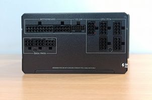

Inne różnice między starym a nowym? Podesłany RMx obok włącznika ma spore pokrętło do ręcznego ustawiania prędkości wentylatora. Domyślnie sprzęt pracuje w trybie start-stop, przez większość czasu radząc sobie pasywnie z nadmiarem ciepła. Mamy też zupełnie inny rozkład gniazd niż w starym RMx. Są to także wtyczki w typowym rozmiarze a niepomniejszonym na modłę serii zasilaczy Shift.
197834
197835

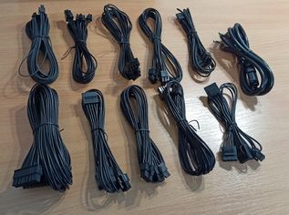

Ciekawostką jest stylistyka przewodów (łącznie dziesięć). Zamiast jednolitego gumowego oplotu mamy imitację customowych przewodów na modłę np. Cablemod. Są one pokryte wyłącznie gumo-podobnym tworzywem a do tego są znacznie cieńsze niż te customowe. Producent dorzucił grzebienie do estetycznego uporządkowania przewodów: 1x dla CPU, 1x dla 24‑pin i kilka dla PCIe.

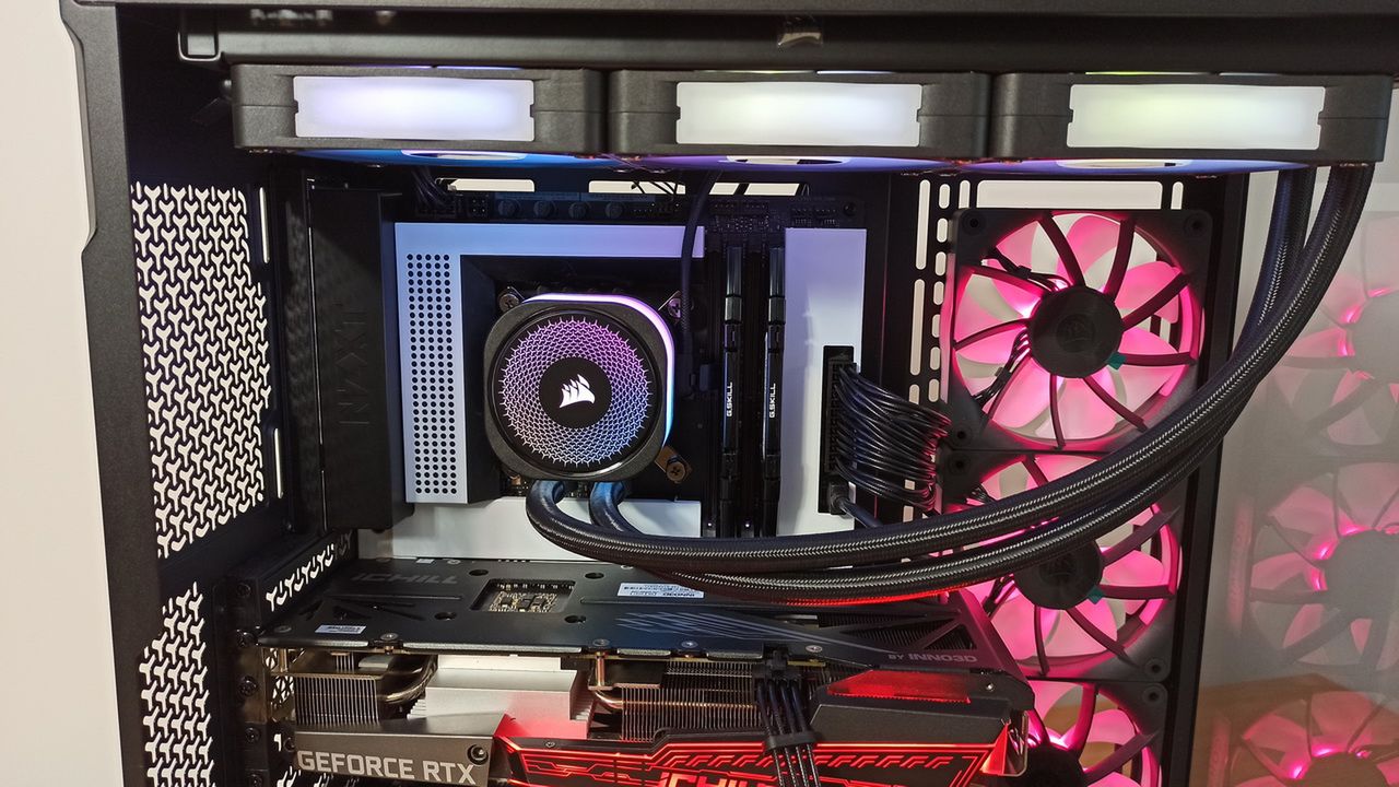

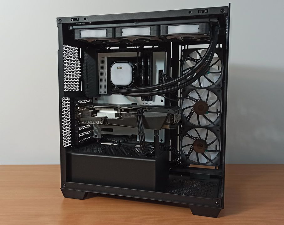

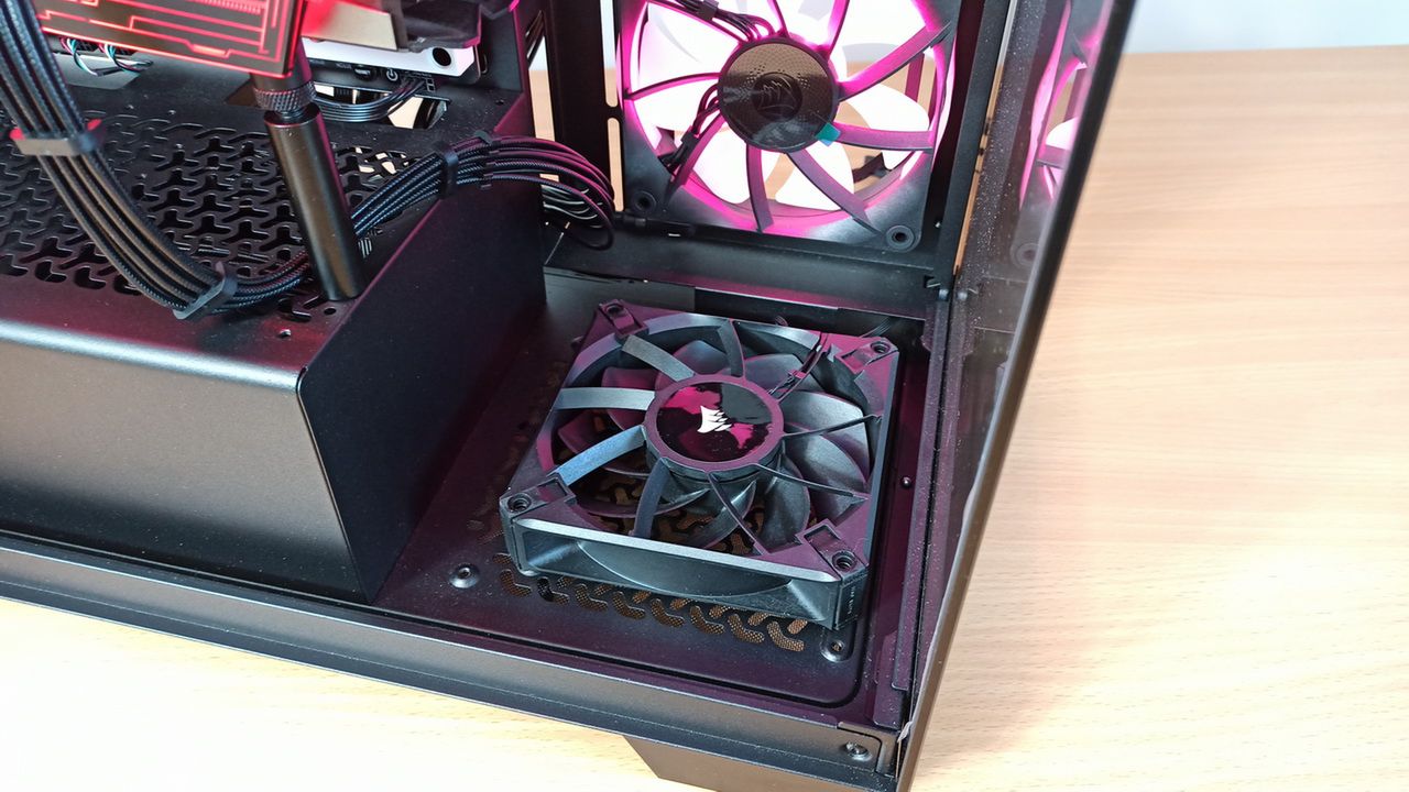

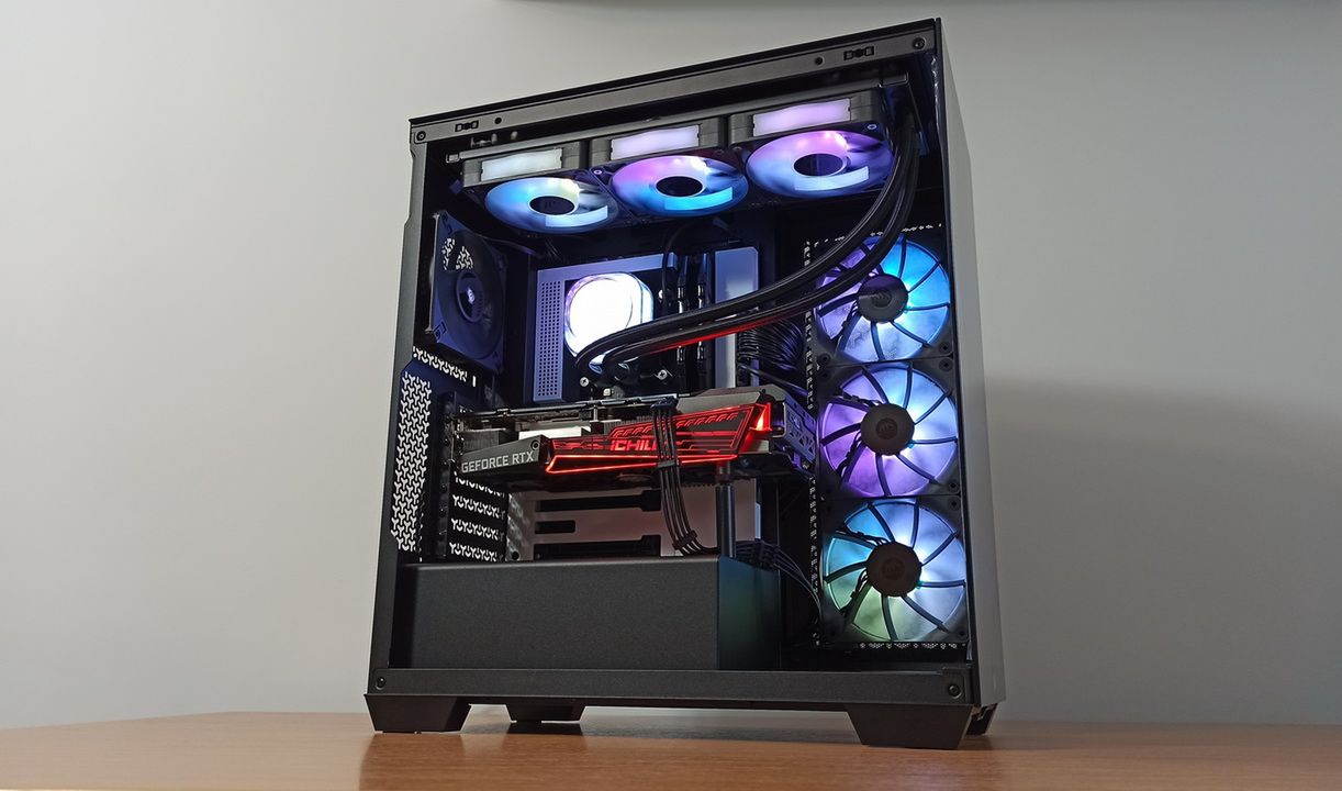

Zasadniczo montaż całości przeszedł bez znaczących problemów. Ze względu na swój układ przyjemnie pracuje się z obudową 3500X. Jedyne, o czym trzeba pamiętać to ograniczona przestrzeń na górze skrzynki kiedy montujemy radiator 280 mm. Zostaje bardzo mało miejsca do manewrowania palcami podczas podłączania przewodu pompy do płyty głównej.
2475680
Obudowa 3500X ma wyraźnie krótszą piwnicę niż inne konstrukcje tego typu. Przewody RM850x są bardzo elastyczne, więc nie było problemów z ich poprowadzeniem. Niemniej obudowa jest wręcz stworzona do zaadaptowania zasilacza z serii Shift (gniazda umiejscowione z boku). Natomiast sam zasilacz wygląda jak… zasilacz. Nie ma, nad czym debatować. Jedyne zakwestionuję sens dodania pokrętła dla kontroli obrotów wentylatora. Na plus zaliczę stylistykę modularnych przewodów i pamięć o „grzebieniach”, acz założenie takowego na kabel 24‑pin sobie darowałem – zbyt dużo dłubania.

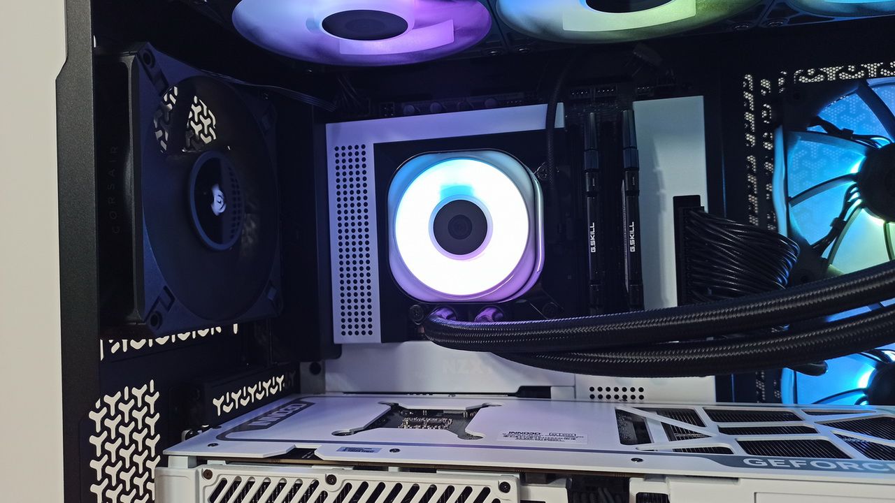

Ogólnie chłodzenie TITAN działa poprawnie, co pokazał test z Core i7‑13700K. Jednak do białej gorączki doprowadzał mnie proces montażu bloko-pompki, którą bez pośrednio przykręcamy do backplate. Opcje są dwie: ktoś użyczy trzeciej ręki, trzymając backplate albo kładziemy PC płasko i podkładamy coś pod płytę główną – nie ma innej metody. Odrobina fabrycznej dwustronnej taśmy na backplate nie utrzyma go na miejscu.
197837
197838
Minus za umiejscowienie portów iCUE Link na bloko-pompce. Starsze chłodzenie iCUE Link H150i takowe miało na końcu radiatora. Co to zmienia? Produkt starszy niejako wyrzucał nadmiar przewodów z okolicy procesora, dając czysty wygląd komputera. Ułatwiało to także samo montowanie podzespołów i zaplanowanie poprowadzenia przewodów.
Teście zwróciłem też uwagę, że potencjalny przewód USB‑C może stanowić problem. Używamy go wyłącznie w przypadku SwapCap VRM FAN i ekranu LCD. Porty na pompce nie możemy ustawić w stronę RAM, ponieważ nie zamontujemy pamięci w trybie Dual Channel. Może problem jest wydumany, ale mimo wszystko mówimy o pewnym ograniczeniu, bo mamy jedną orientację pompki. Kwestia ta "wylazła" kiedy próbowałem napiąć przewody z płynem dla lepszego efektu wizualnego.

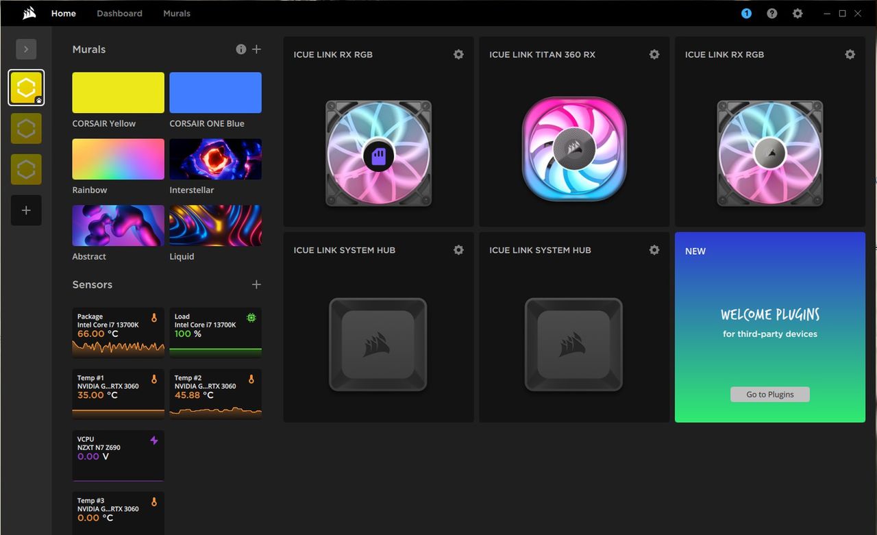

Duże zmiany zaszły w samym programie iCUE. Wciąż szasta zasobami CPU, ale teraz przynajmniej można zapisać profil FAN i RGB do pamięci urządzeń. Tym samym iCUE odpalamy wyłącznie wtedy, gdy chcemy nanieść jakieś zmiany. W końcu też można kontrolować profil pompki w AiO. Widać też, że firma pracuje nad UI, ale mimo tego wciąż potrafi być on przeładowany informacjami.

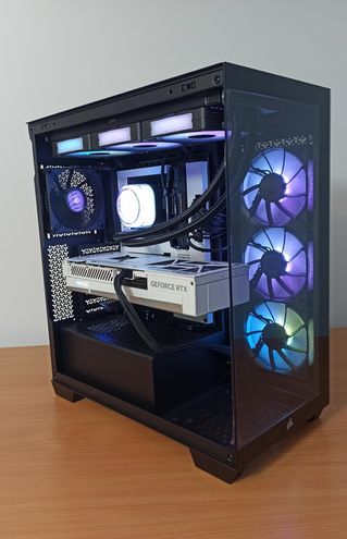

Komputer zbudowany w oparciu o iCUE LINk  w stresie dało się wyciszyć poniżej 38dB. Finalny rezultat od strony estetycznej zostawiam do indywidualnej oceny. O gustach ponoć się nie dyskutuje i mam świadomość, że jednym stylistyka Corsair pasuje a innym nie. Osobiście z całości najpozytywniej patrzę na obudowę serii 3500 – jakość wykonania, ogólny projekt i estetyka są w punkt. Miło, że dostępna jest w trzech wariantach (golas bez wentylatorów, lub z wentylatorami ARGB, lub też z wetylatorami pod iCUE LINK), gdzie każdy dobierze coś według potrzeb.
Bardzo pozytywnie wypada chłodzenie iCUE LINK TITAN 360 RX RGB AIO. Nowe AiO Corsair ma szansę powalczyć cenowo z innymi rozchwytywanymi producentami. Zasilacz doceniam za estetyczne kable, ale brak mi jakiegoś większego wyróżnika, jak miało to miejsce w przypadku serii Shift tego producenta. Na koniec: wentylatory. Działają sprawnie, wyglądają całkiem dobrze (znów kwestia gustu), ale pięćset złotych za trójpak to przesada, gdy AiO kosztuje niewiele więcej.
