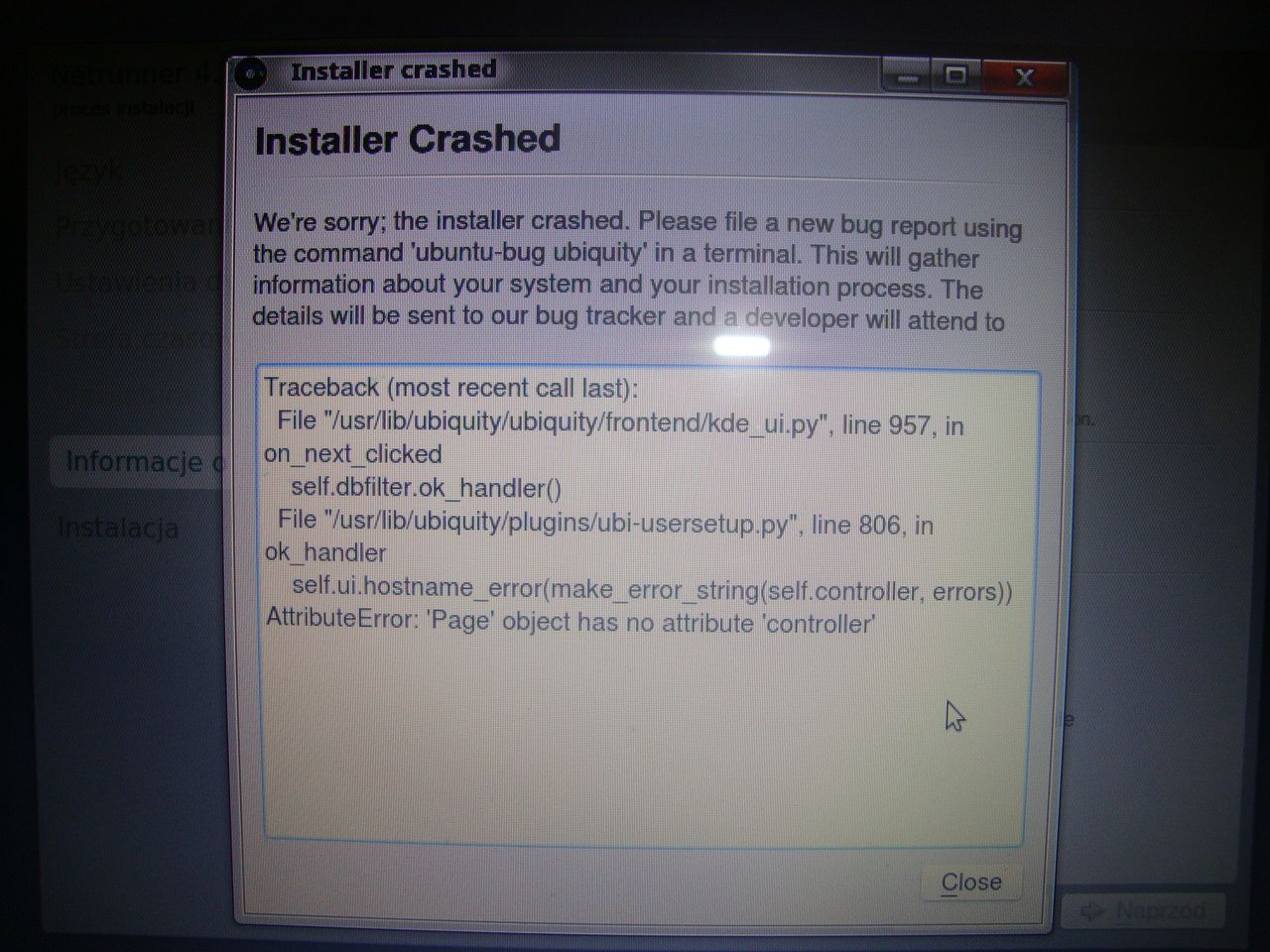

Zostałem zawczasu uprzedzony przez wyżej wspomnianego osobnika o tym, że brak połączenia z Internetem i wybranie innego niż domyślny języka równa się zwis. Sam odkryłem dodatkowo, że wpisanie spacji w nazwie komputera (hosta) skutkuje obrazkiem powyżej. Rzecz jest o tyle kretyńska, że wszystkie pola z jakimiś wymogami poza nazwą hosta mają autosprawdzanie czy to, co wpisaliśmy, trzyma się reguł. Wpisujesz login z małej litery? Elegancko uprzedzi, że tak nie wolno i pozwoli poprawić. Hasła się nie zgadzają? To samo. Spacja w nazwie komputera? CRASH!
U mnie dodatkowo rozwaliło to tablicę partycji, ponieważ tak się niefortunnie złożyło, że wpisałem felerną nazwę podczas pracy programu tworzącego partycje (ubi-partman) :]
Nie wiem też, dlaczego dystrybucja podobno mająca na pokładzie wszystkie kodeki z marszu, oferuje opcję ich doinstalowania jak Ubuntu. To jak w końcu jest, są te kodeki i Flash czy bez ticka w instalatorze ich nie ma?
Ach, instalator nie umie się też podpiąć pod zrobione wcześniej /home (a raczej umie, ale wywala go to na amen). Nie zaznaczajcie też dostępnej w standardzie opcji szyfrowania, bo - niespodzianka! - CRASH!

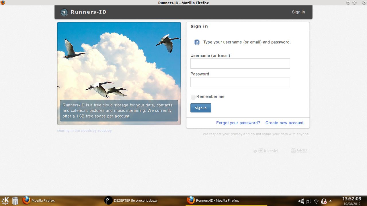

Runners-id, czyli chmura (niewiele różniąca się praktycznie od Ubuntu One):
426510

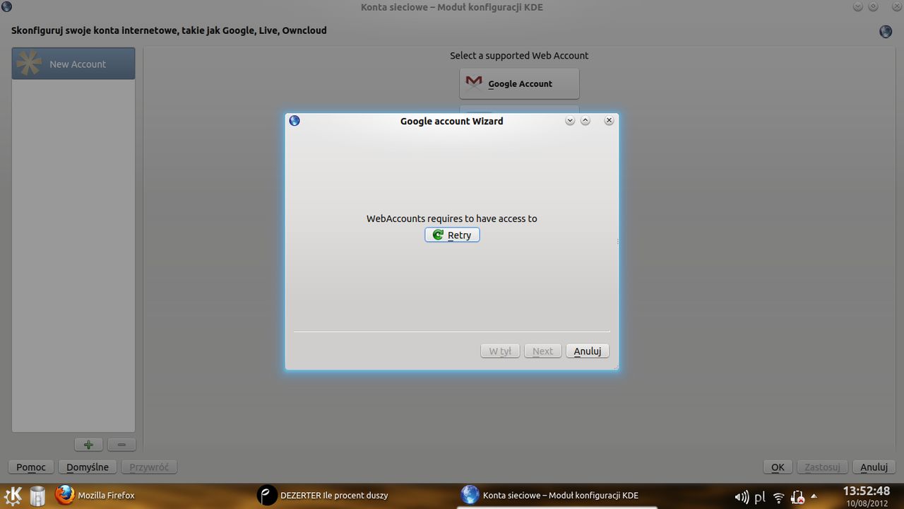

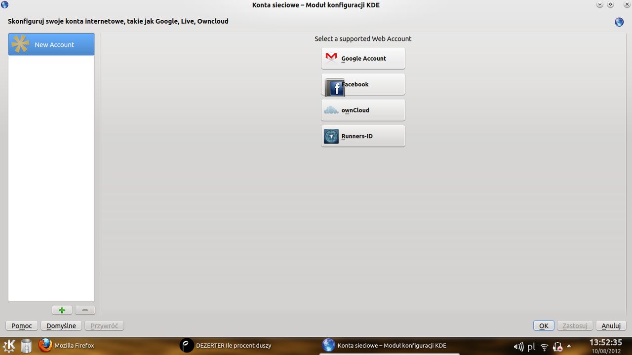

Web‑Accounts, czyli integracja z popularnymi kontami:
426512

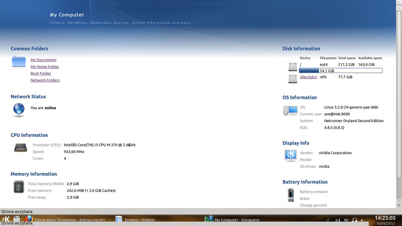

My Computer, czyli przegląd informacji o systemie:
426514
Żadne z nich nie jest mi niezbędne do życia, ale postanowiłem je zbadać. Cóż....
426516
Dodatkowo, zamiast zrobić My Computer jako osobny programik, jest on nakładką na poczciwego Konquerora. W efekcie przeglądarka ta, choć zainstalowana, nie nadaje się do użytku, bowiem wycięto z niej sporo rzeczy. Niepotrzebnie zajmuje więc miejsce jako podstawa czegoś, co mogłoby być "samostójką".

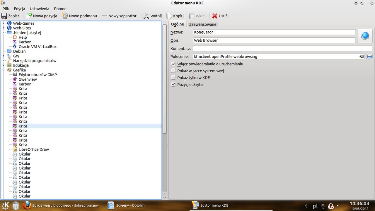

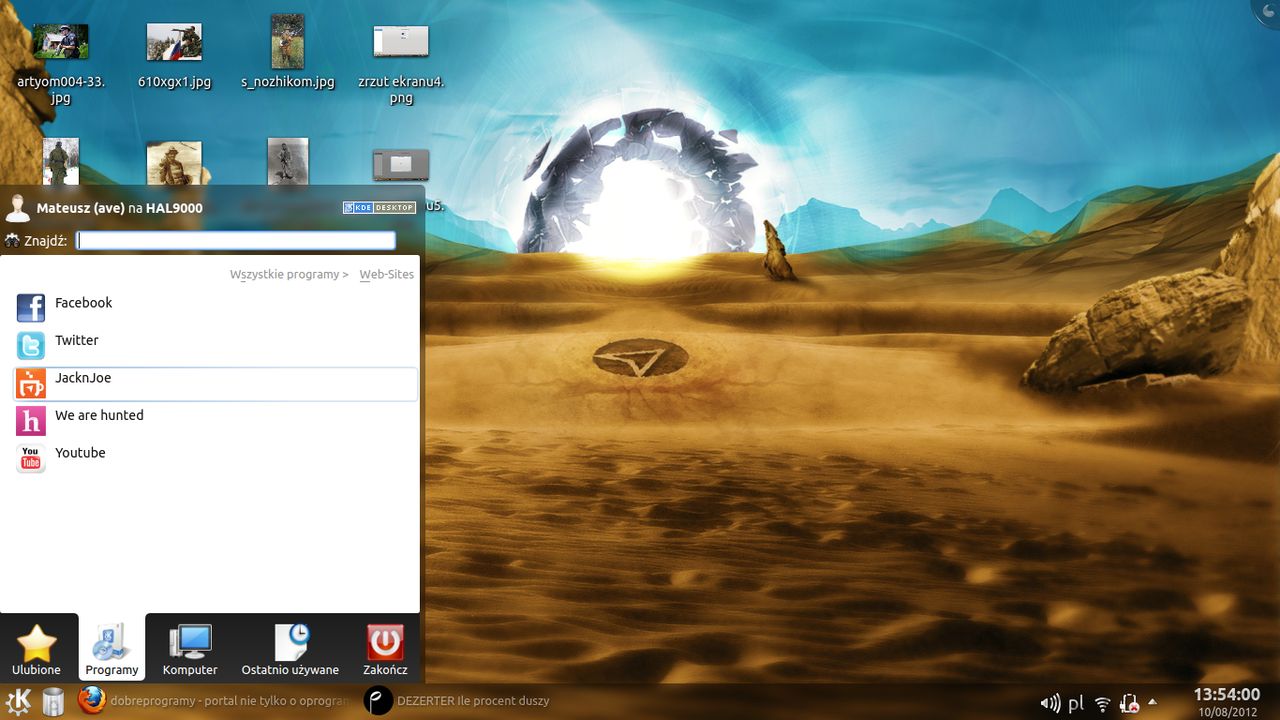

Menu, w którym jest kupa śmieci. Edytor tegoż pokazuje mnóstwo klonów rozmaitych pozycji (Kage Bunshin No Menu?), a także dziwaczny folder .hidden zawierający tylko 3 losowe (?) pozycje. Nowicjusze docenią zapewne podmenu Web‑Sites z Facebookiem (a fuj!), Youtube oraz...Jack n Joe, który jest powiązanym z Blue Systems sklepem z aplikacjami.
426520

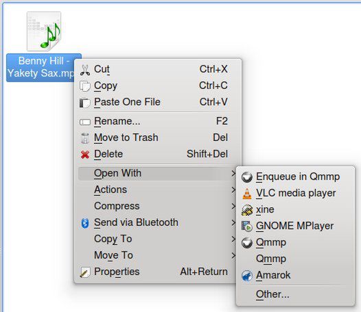

Qmmp ma także problem tożsamy z menu - dublowanie się pozycji:
426543

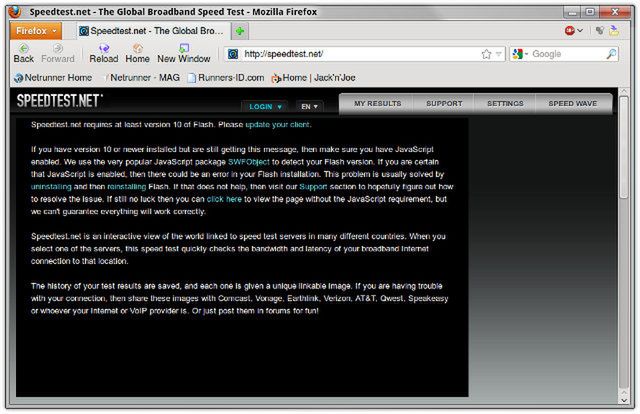

Nie jest to odosobniony przypadek brzydoty. Firefox ma na starcie kilka motywów, częściowo przeznaczonych tylko dla starszych wersji przeglądarki (!) i w stu procentach brzydkich jak noc. Cieszą AdBlock oraz DownloadHelper, pozostałe rozszerzenia to raczej średnio użyteczny spam. Ogólny układ elementów przeglądarki jest NIECO mniej Frankenfoksowaty, jednak nadal wygląda miernie:

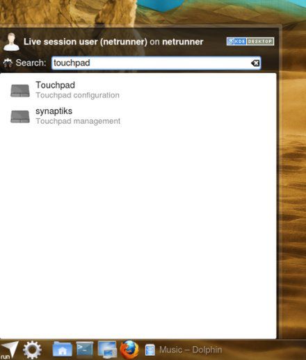

A może skonfigurujmy touchpad?
426548
