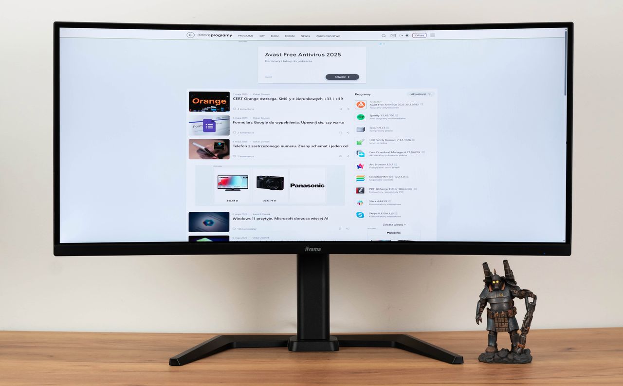

iiyama GCB3280QSU-B2 front
iiyama GCB3280QSU-B2 front© Zdjęcie producenta

Pod względem konstrukcji iiyama nie zawodzi. Monitor jest solidnie wykonany, dominuje tu matowe wykończenie, a podstawa została przeprojektowana tak, aby zajmowała mniej miejsca na biurku. Co więcej, jej montaż jest banalnie prosty – wystarczy jedna śrubka i sprzęt staje gotowy do działania. W kwestii sterowania postawiono na intuicyjny dżojstik umieszczony z tyłu obudowy.
Jednym z kluczowych atutów nowej podstawy jest szeroki zakres regulacji. Umożliwia ona odchylenie ekranu o 23° w górę i 2° w dół, regulację wysokości w zakresie150 mm, a także obrót na boki o 45°. Dodatkowo ekran można obrócić o 90° do pozycji portretowej (tzw. pivot). Istnieje również możliwość wymiany ramienia na inne, zgodne ze standardem VESA 100x100. Bezkompromisowe podejście do tematu ergonomii.
