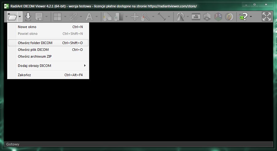

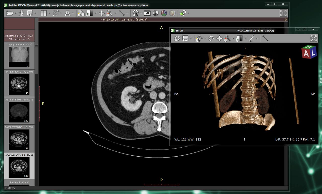

Skoro użytkownik archiwizuje tylko same zdjęcia to co z przeglądarką? Nie znalazłem zbyt wiele propozycji w sieci i subiektywnie najlepsza wydaje mi się RadiAnt DICOM Viewer. Aplikacja jest przejrzysta, na posiadanych przeze mnie próbkach wyświetla to samo i tak samo co na programach z płyty, nie tworzy dziwnych indeksów, jest szybka i mało waży. Pozwala na wybranie pliku lub folderu z plikami, które po wczytaniu doda do listy. Jedyną wadą jest to, że jest za droga jak na oprogramowanie do oglądania raz na sto lat swoich zdjęć, ale wersja próbna wystarczy do czasu ponownej instalacji systemu/wgrania obrazu i kolejnej rejestracji triala (są też i inne proste sposoby, ale nie chcę psuć rodakom biznesu). Można również użyć programów z płyt, ale większość jest strasznie opasła i trzeba w nich żmudnie modyfikować bazy danych, więc to raczej strata czasu. Jeśli ktoś zna jakiś równie lekki i dobry program, ale całkowicie darmowy, bez zbędnych ograniczeń dla pacjenta, niechaj da znać.
