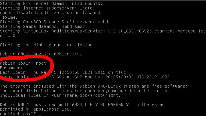

Najpierw zaczniemy od zalogowania się do systemu, ponieważ tego nie pokazałem w poprzednim poście.
415748
Po załadowaniu wszystkiego, co system potrzebuje, zostaniemy poproszeni o podanie loginu. Aby mieć pełne uprawnienia, wpisujemy "root"; zatwierdzamy enterem. Następnie naszym oczom ukaże się nietypowe pole - "Password". A dlaczego nietypowe? A dlatego, że nie widać, co jest w nim wpisywany, nawet nie widać gwiazdek. Osoba siedząca z boku będzie wpatrywała się w ekran, próbowała zliczyć ilość znaczków, a tu nici - nic się nie dowie, i bardzo dobrze :) W końcu to poufne dane i trzeba je chronić!
Jeśli poprawnie wpisaliśmy powyższe dane, zostaniemy zalogowani do systemu. Zostanie pokazanych nam kilka linii informacji, oraz na końcu przydatna informacji (szczególnie w przypadku włamać), kiedy ostatni raz ktoś (a najprawdopodobniej my), logował się na to konto. Powiem od razu, że te kilka linii, które widać po zalogowaniu można zmienić, a nawet pokolorować, lecz o tym trochę później, lecz dla ciekawych podam hasło pod jakim mogą szukać o tym informacji MOTD (Message Of The Day).

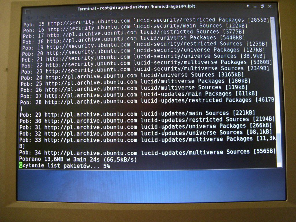

Krok 2:
apt-get upgrade
Polecenie to oznacza pobranie aktualniejszych wersji pakietów od tych, które znajdują się u nas na komputerze. Niestety, nasz system jest po świeżej instalacji, i nie ma co zaktualizować, lecz aby nie być gołosłownym, pokażę zdjęcie z innego komputera, aby zobrazować jak to wygląda.
415758
(Od razu mówię, że nie jest to Debian, a Kubuntu w wydaniu graficznym.)

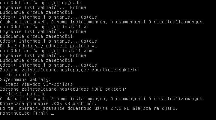

Teraz zabieramy się za krótką, lecz bardzo ważną rzecz - edytor tekstu. Nie jest on instalowany domyślnie. Jego nazwa brzmi VIM (lub w skrócie VI). Aby jego zainstalować musimy wpisać następujące polecenie
apt-get install vim

Wracając do głównego wątku, po wpisaniu polecenia, zobaczymy taki oto ekran:
415769
System spyta się nas, czy chcemy zainstalować pakiet. Potwierdzamy wciskając T (TAK; jeśli mamy system w języku polskim) lub Y (YES; jeśli po angielsku). Czasami może się zdarzyć, że po mimo wpisania T i enter, system odrzuci naszą decyzję. W takim przypadku albo wpisujemy polecenie jeszcze raz (ale po co marnować czas?) albo wciskamy 1 raz strzałkę w górę (strzałkami góra/dół można pokazywać wcześniej używane polecenia), a następnie akceptujemy enterem. Znów zostaniemy poproszeni o akceptację, wciskamy Y, ponieważ czasami zdarza się tak, że system zapomina co znaczy T (tak). Jednakże, jeśli i to nie pomoże, to zostaje wyjście ostateczne - użycie parametry -f lub -‑force-yes .
