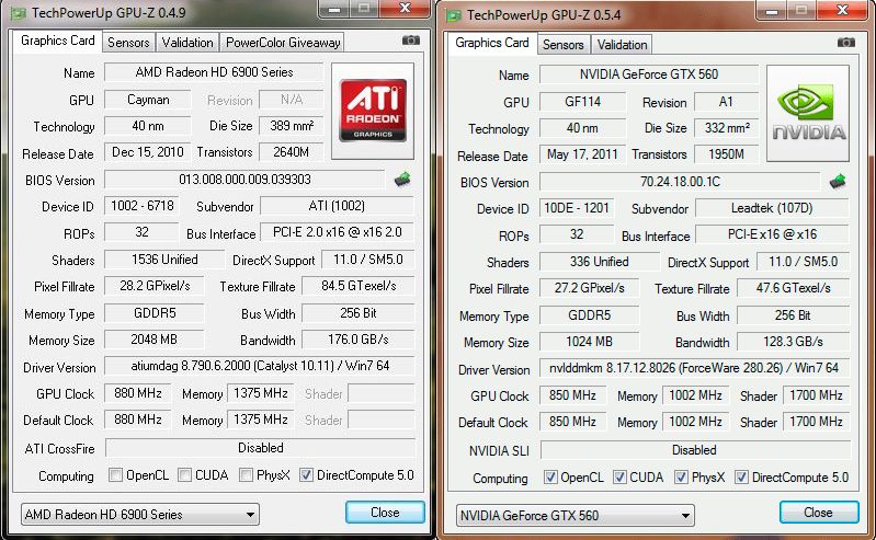

HD, GTS, GTX itd... trudno w tych wszystkich oznaczeniach jest się połapać, dlatego łatwiej moim zdaniem jest określać po parametrach. Jeżeli w grafikę Google wpiszemy na przykład HD 6970 lub GTX 560 i dopiszemy gpu‑z wyświetli nam się masa takich zdjęć:
421816
W przypadku większości wyrobów AMD podana jest seria, ale można rozpoznać kartę graficzną na przykład po Default clock, czyli domyślnym taktowaniu GPU, które znajdziemy na stronie producenta. W przypadku GeForce- ów taki problem nie występuje, są podane dokładne nazwy. Dlaczego warto się z tym bawić? Ponieważ na stronie producenta nie ma wielu ważnych informacji, chociaż dla niektórych modeli zdarzają się długie opisy. Na przykład Specyfikacja HD 6970. Tylko trzeba wiedzieć czego się szuka, i dlatego w miarę spróbuję wyjaśnić oznaczenia. Myślę, że podawanie mojej konfiguracji sprzętowej będzie tu zbyteczne.

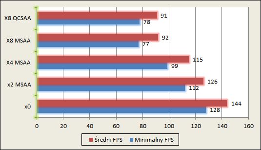

Zacznijmy od Pixel Fillrate, liczba gigapikseli na sekundę. W moim przypadku jest to 7,4 Gpixel/s, czyli przepustowość 22,2 GB/s, bo piksel waży 24 bity. Zrobiłem test w grze Dirt 2, przy najniższych detalach. Z różnymi Antyaliasingami, oczywiście nie będzie po kilka tysięcy FPS- ów, ponieważ mamy jeszcze fizykę i tekstury.
421826

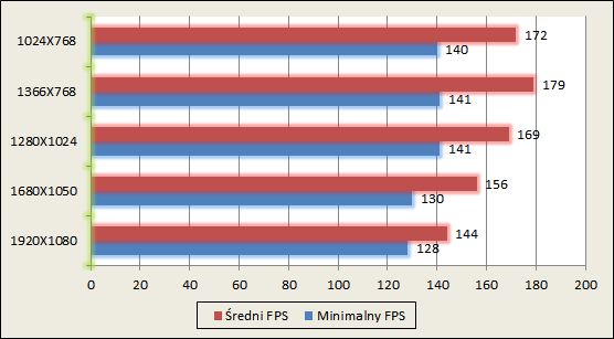

Antyaliasing działa tak, że z jednego piksela pobierane są na przykład dwie próbki koloru, które się miesza i powstaje jeden piksel o zmieszanej barwie dwóch pikseli, im wyższy antyaliasing tym więcej próbek. Właściwie za to odpowiedzialne jest GPU, czyli wartość GPU Clock. Między x0, a x2 jest 13% różnicy. Pomiędzy x2, a x4 jest tylko 9 % różnicy, co świadczy o obciążeniu GPU związanym z AA. Różnica między x4, a x8 wynosi aż 20 %. No dobra teraz czas na test przy różnych rozdzielczościach.
421828

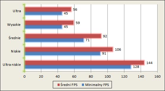

Mierzy się to w GTexel/s, czyli giga pikselach teksturowych. Tekstury są zmienne z racji efektów i Shader- ów. Tutaj zrobię znów test w grze Dirt 2, z tą różnicą, że przy różnych detalach, ale Antyaliasingu x0. No dobra czas na test. Tutaj właściwie jest najważniejszą rzeczą w karcie graficznej jest liczba Shader- ów, oczywiście egzekwo z ROPs, jednakże AMD i Nvidia maja różne ich typy (Shader- ów), więc tutaj patrzymy na Texture Fillrate.
421831
No i właśnie liczba szczegółów zadecydowała, ale nie tylko gdyż w ultra niskich nie ma takich rzeczy jak ręce na kierownicy, ruszająca się kierownice i widownia, wody na szybach. To wszystko się rusza. Dlatego potrzeba mocnej karty graficznej, a właściwie takiej z dużą ilością ROPs.

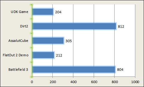

Wielkość i prędkość. Najważniejszy tutaj jest stosunek wielkość/ prędkość, czyli na przykład (patrzymy na Brandwidth) 64 GB/s dla 1 GB, to 128 GB/s dla 2GB. Oto ile pamięci graficznej zużywają gry na mojej karcie z 1GB pamięci.
421839
Jeszcze dużo mam zapasu.
