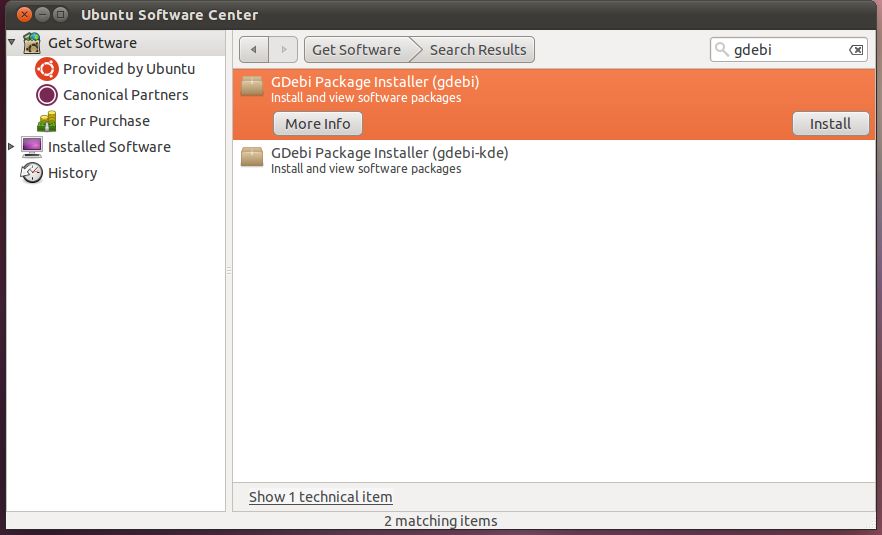

Przykład piąty - instalacja Gdebi przez Centrum Oprogramowania Ubuntu Centrum Oprogramowania Ubuntu (dalej: USC od Ubuntu Software Center/Centre), jak dowiedzieliśmy się dziś, ma mieć różne bajery, znane nam z DobrychProgramów oraz sklepów z oprogramowaniem. Póki co nie jest tak kolorowo i właściwie nie podpowie nam ono wiarygodnie jaki program wybrać, ale jeśli już wiemy co chcemy zainstalować, to da radę (właściwie kolorowo jest, ale tylko w znaczeniu dosłownym).
Do sporządzenia zrzutów ekranu z instalacji używam tego samego systemu, co zawsze, czyli świeżego Ubuntu 11.04 odpalonego z (wygranego) pendrajwa Kingston. 1. Uruchamiamy USC. 2. W polu wyszukiwania - u góry, po prawej - wpisujemy nazwę szukanego programu: gdebi. USC znajduje dwie paczki - interesuje nas w tym przypadku pierwsza (druga jest pod KDE, którego nie ma na świeżym Ubuntu). Zaznaczamy pierwszy wynik wyszukiwania.
386310

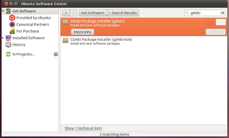

3. Klikamy na przycisku "Install" (lub "Zainstaluj"). Chwila mielenia...
386312

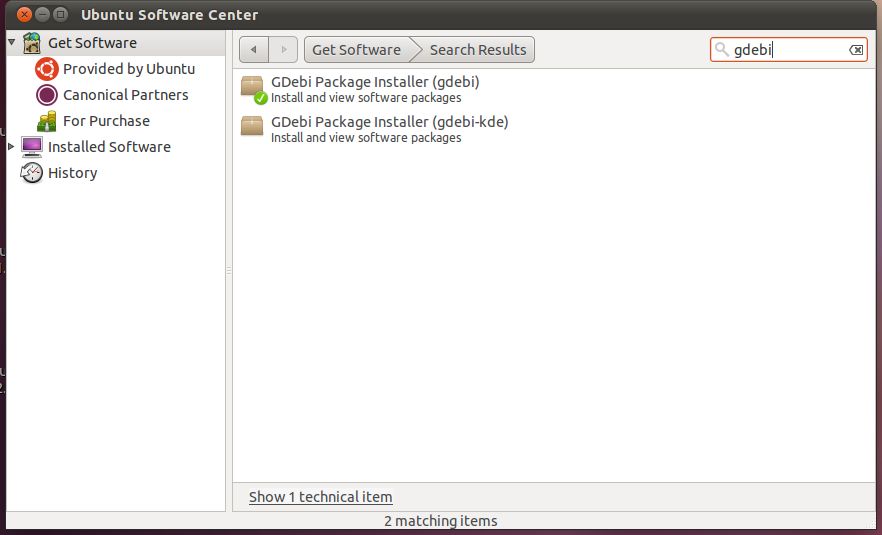

4. ...i gotowe. Program Gdebi zainstalowany.
386314
Czym to się różni od instalacji Opery przez USC z pierwszego przykładu, z pierwszego odcinka? Ano tym, że nie trzeba było pobierać ręcznie instalatora.
