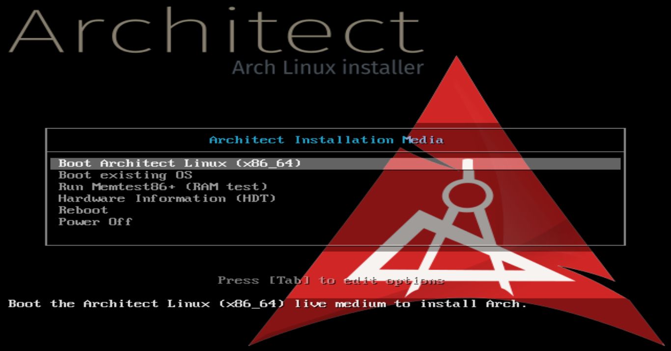

Pierwsze co widzimy po zabootowaniu na komputerze z BIOS:
606055

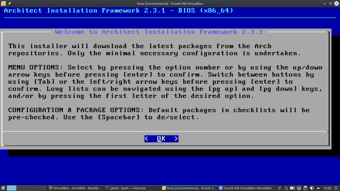

Po uruchomieniu systemu pojawia się powitanie:
606057

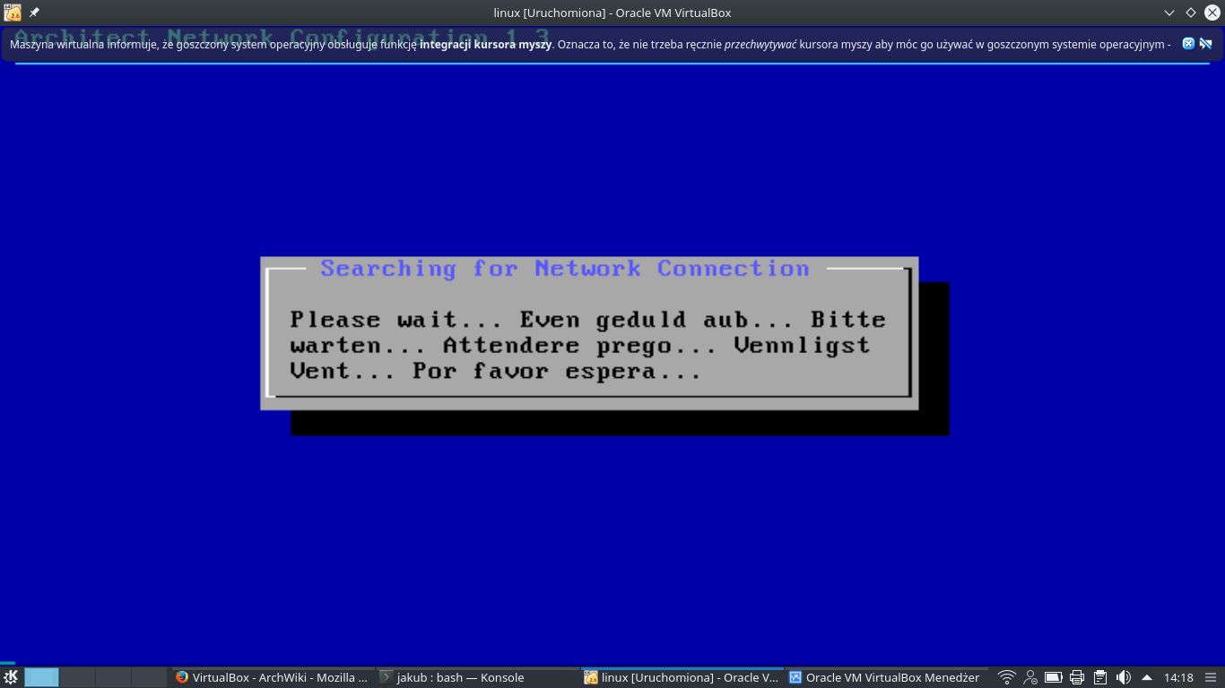

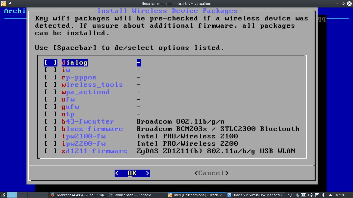

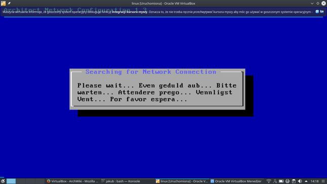

Jeśli instalujemy system na maszynie fizycznej, to wcześniej może pojawić się konfiguracja połączenia sieciowego. Jeśli chcemy użyć wifi, będziemy mogli łatwo skonfigurować sobie połączenie pod warunkiem, że nasza karta wifi zadziała out‑of-box i nie wymaga dodatkowego firmware. Jeśli trzeba doinstalować firmware, to możemy uruchomić sobie drugi terminal za pomocą alt + F2 i rozwiązać problem.

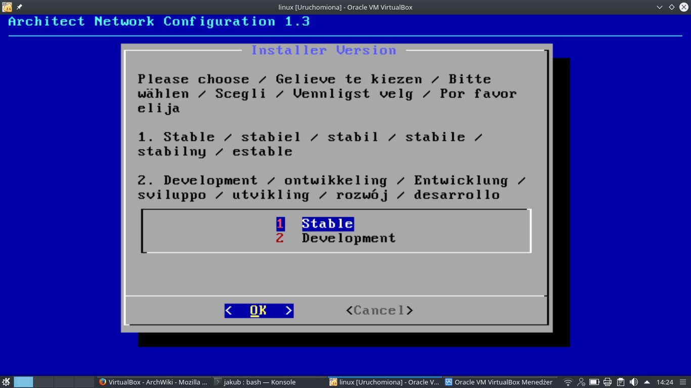

Po prwidłowym skonfigurowaniu wszystkiego pojawia nam siętakie okno:
606060
Jest to pytanie jakiej wersji instalatora chcemy użyć. Ja używałem zawsze wersji stabilnej, ma ona duże możliwości, i nigdy nie sprawiała mi żadnych niespodzianek.

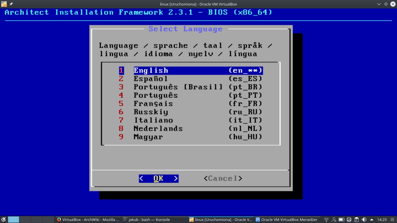

Kolejnym ekranem jest wybór języka:
606063
Jest kilka do wyboru, Polskiego niestety nie ma, więc wybieramy Angielski.

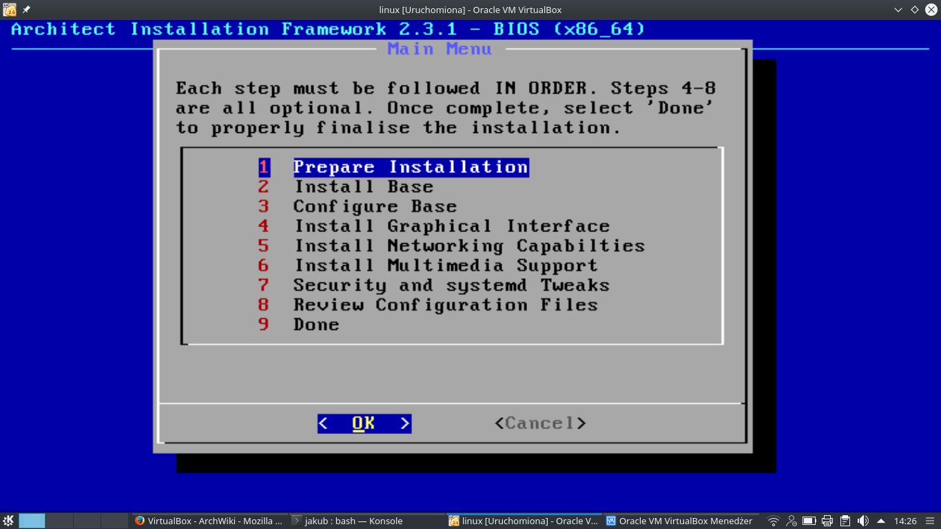

Następnie przechodzimy już do głównej części instalacji, czyli do listy etapów:
606068

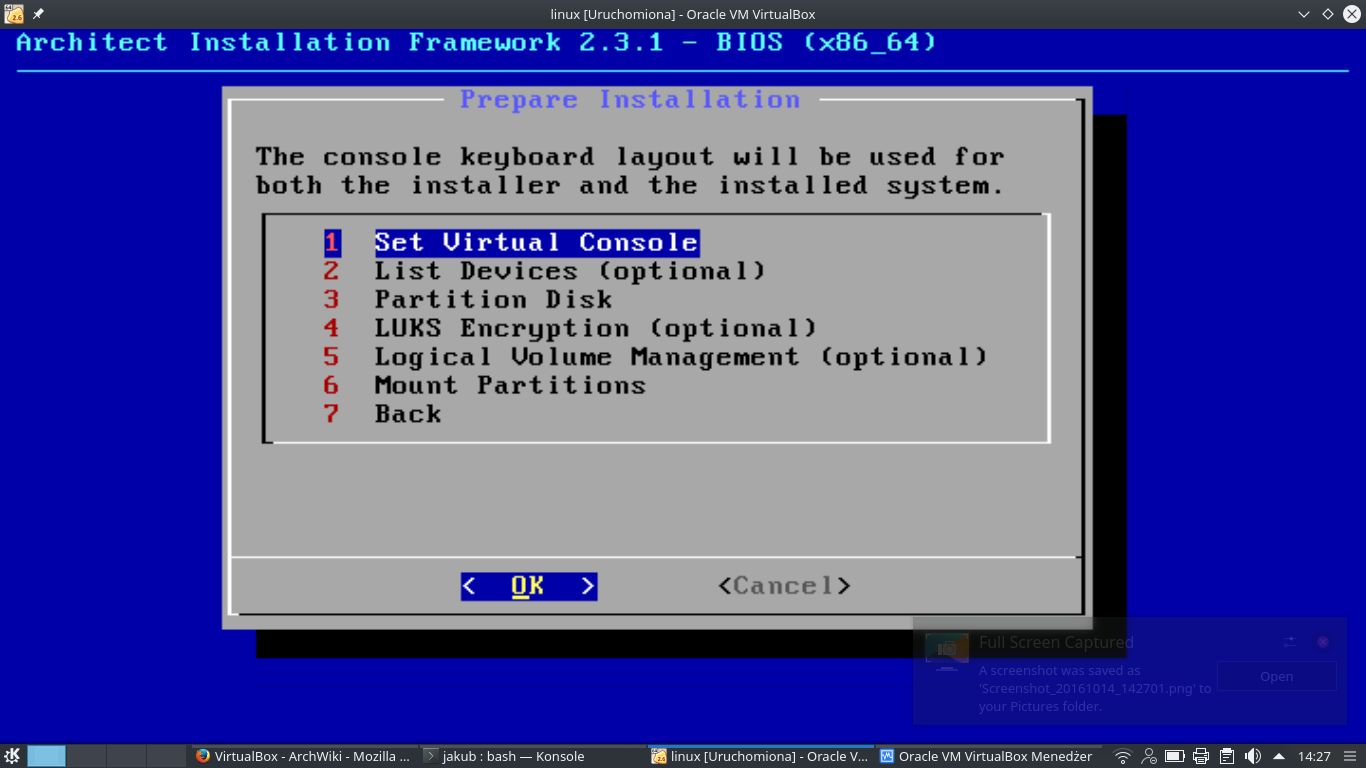

Etap przygotowania instalacji dzieli się na kilka mniejszych:
606070
606071
606072

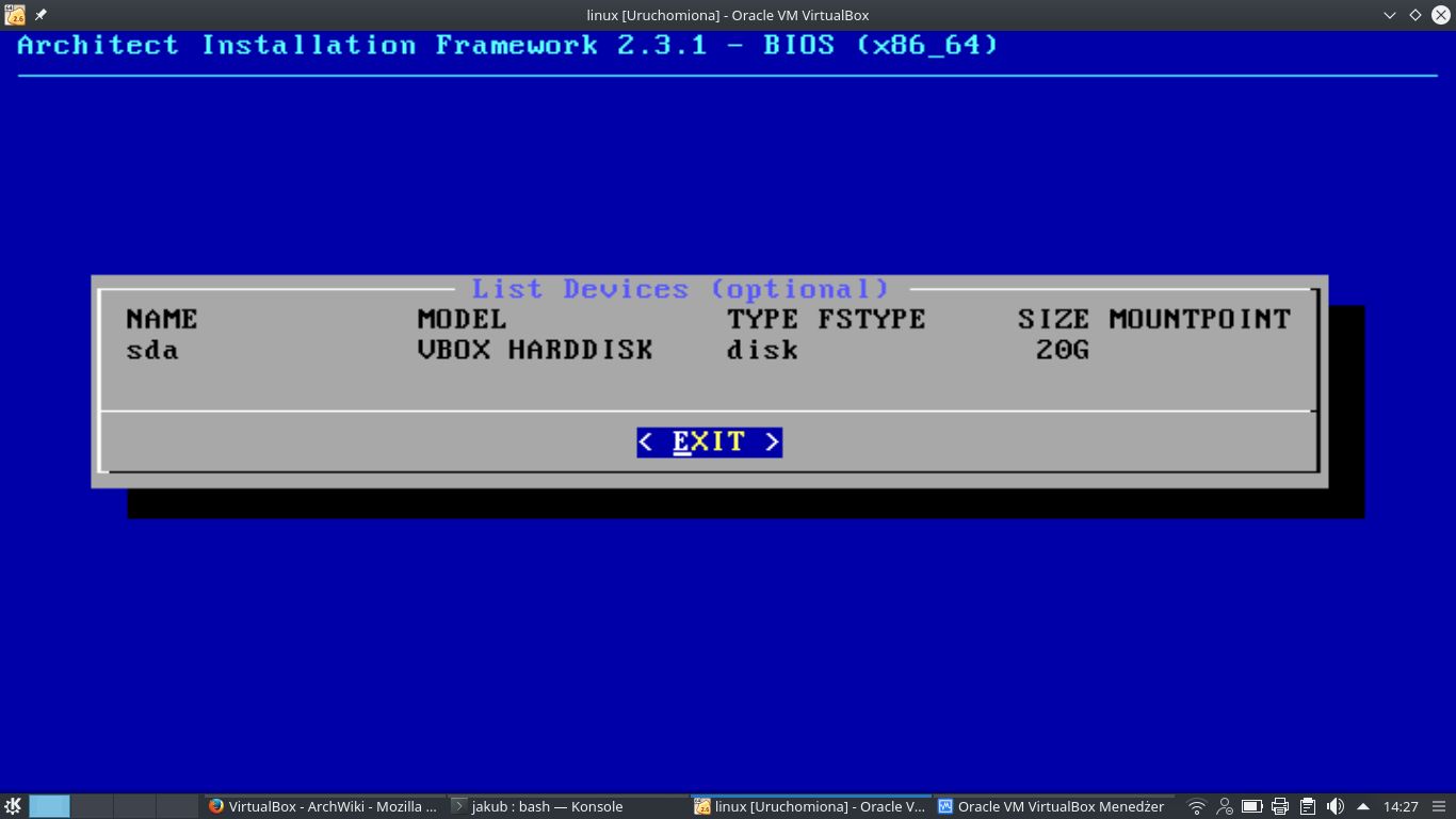

W kroku w którym wybieramy dysk do partycjonowania, mamy nawet ostrzeżenie, że jeśli instalujemy system z pendrive, aby uważać na dysk jaki wybieramy, ponieważ pendrive również będzie na liście.

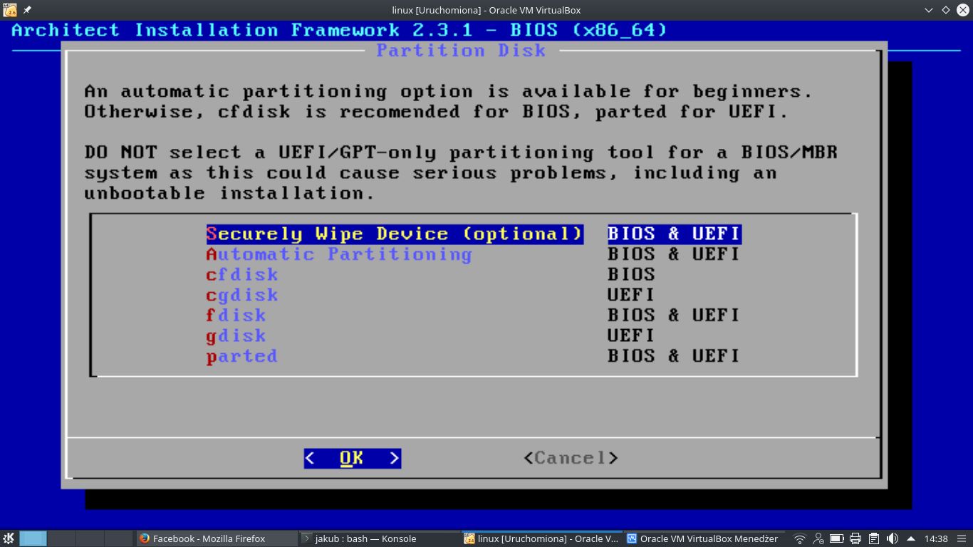

Instalator oferuje nam możliwość wyboru jakim programem chcemy sobie wypartycjonować dysk:
606075
Zauważmy, że z prawej strony mamy informację jakie typy konfiguracji (BIOS lub UEFI) obsługuje dany program co jest bardzo przydatne.

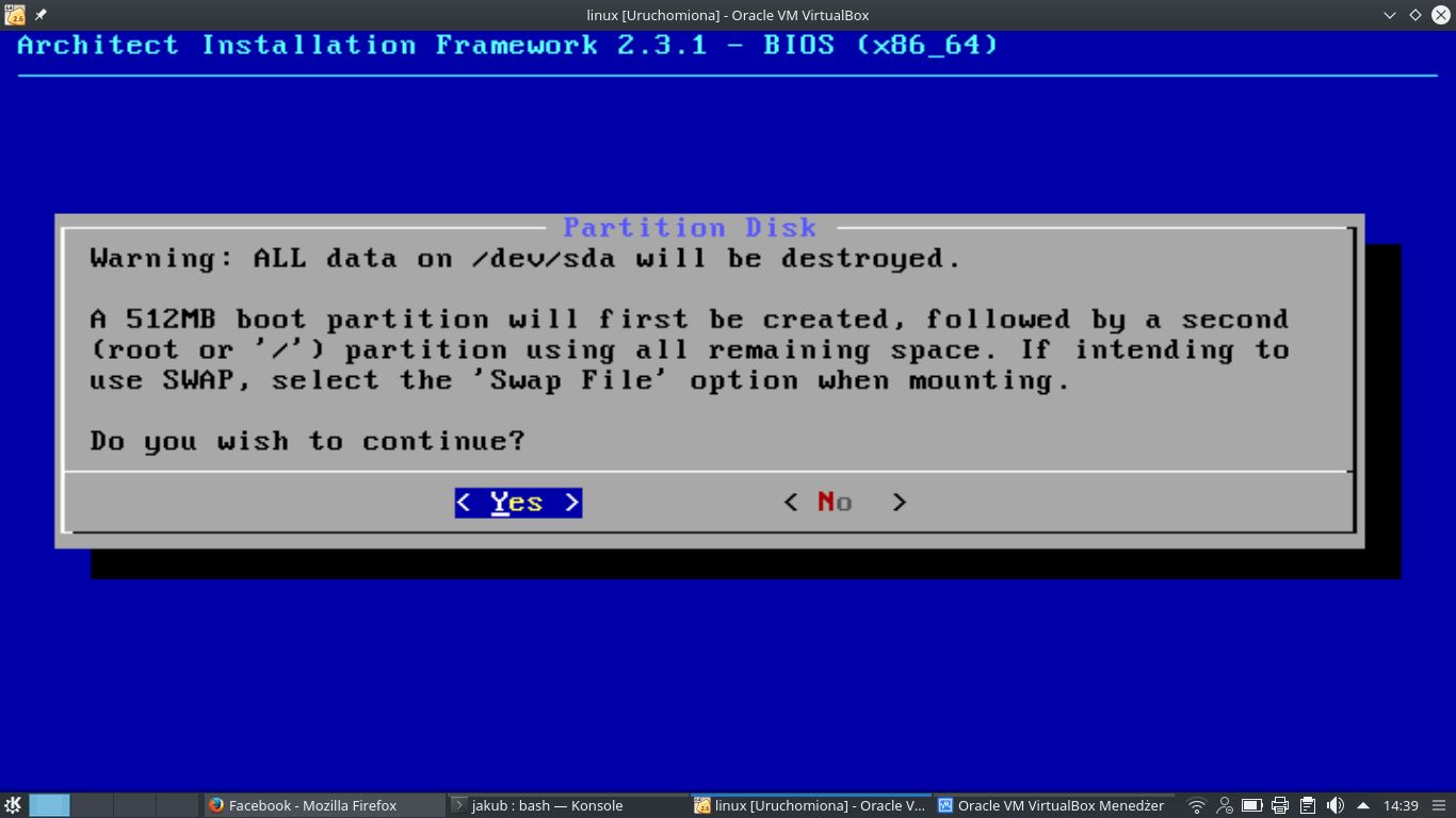

Nie będę używał żadnego z nich, ponieważ każdy wie jak użyć swojego ulubionego programu do partycjonowania. To jest wpis o frameworku do instalacji systemu, więc wybierzmy automatyczne partycjonownie, i zobaczmy jak zostnie podzielony 20 GB dysk jaki ma do dyspozycji ta maszyna:
606078

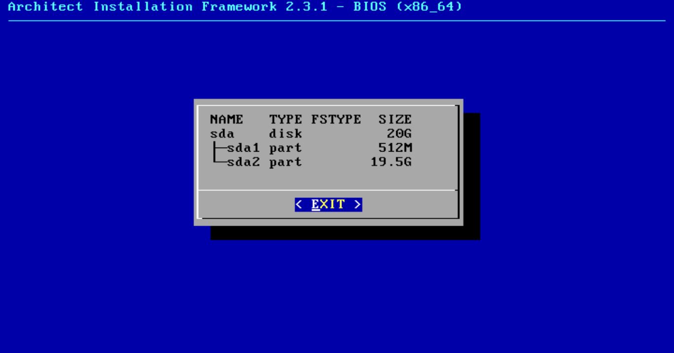

Było ostrzeżenie o skasowaniu danych z wybranego dysku, i teraz nastąpi przedstawienie układu partycji jaki został nam utworzony:
606080
Ten układ partycji jest dość dziwny, ponieważ nie wiadomo jakie miałoby być przeznaczenie tej 512 megabajtowej partycji, czy została ona utworzona aby być partycją SWAP, czy partycją boot. Dodatkowo dziwi fakt, że nie została wydzielona osobna prtycja home.
Nie wiem, czy po prostu dysk był za mały, czy to zawsze tak działa, ale morał z tego taki, że lepiej partycjonować dysk ręcznie. Jednakże będziemy kontynuować z tym układem.

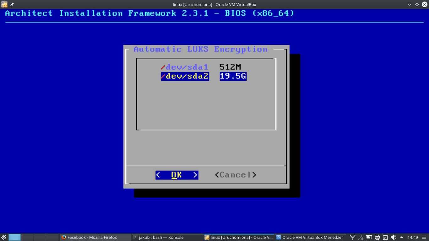

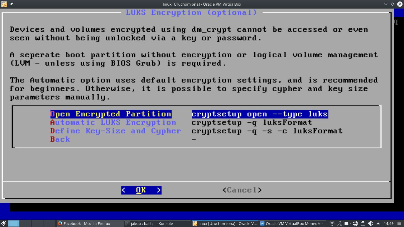

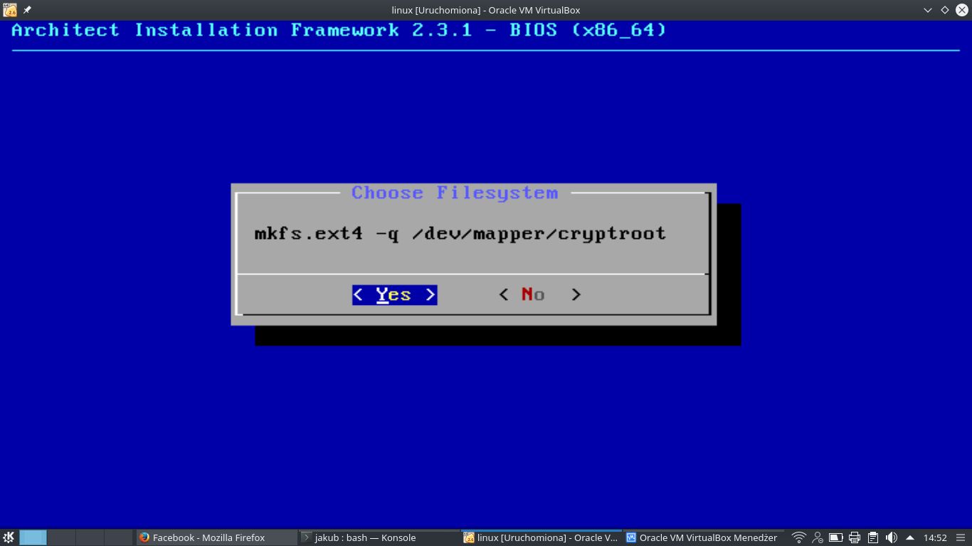

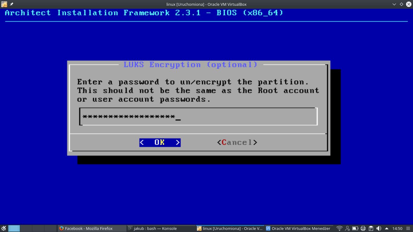

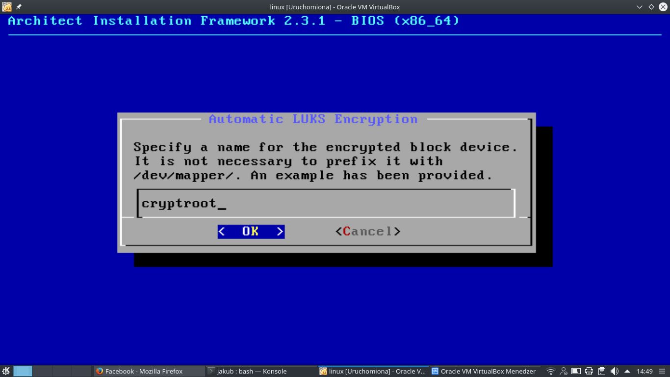

Na jednym ze screenów, można zauważyć, że pod numerem 4 oferowana jest opcja ustawienia szyfrowania. Ciekawe czy ta opcja rzeczywiście działa, i wszystko zostanie prawidłowo skonfigurowane. Więc partycja która ma 512 mb będzie partycją boot, a tą drugą zaszyfrujemy. Wybieramy więc opcję nr 4:
606084
Pójdziemy za tym co poleca komunikat.

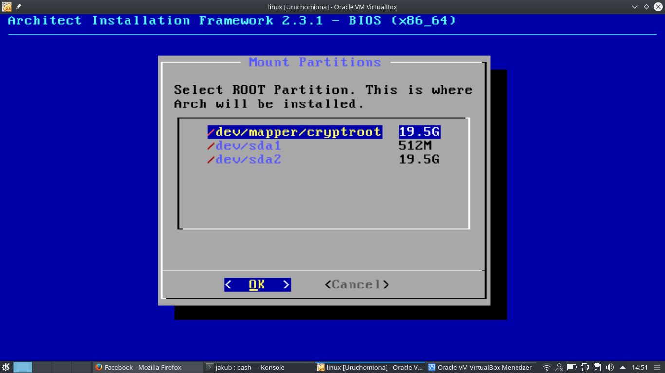

Wybieramy partycję do zaszyfrowania:
606087
606088
606089
Potem mamy już tylko prośbę o powtórzenie hasła, i krok się kończy.

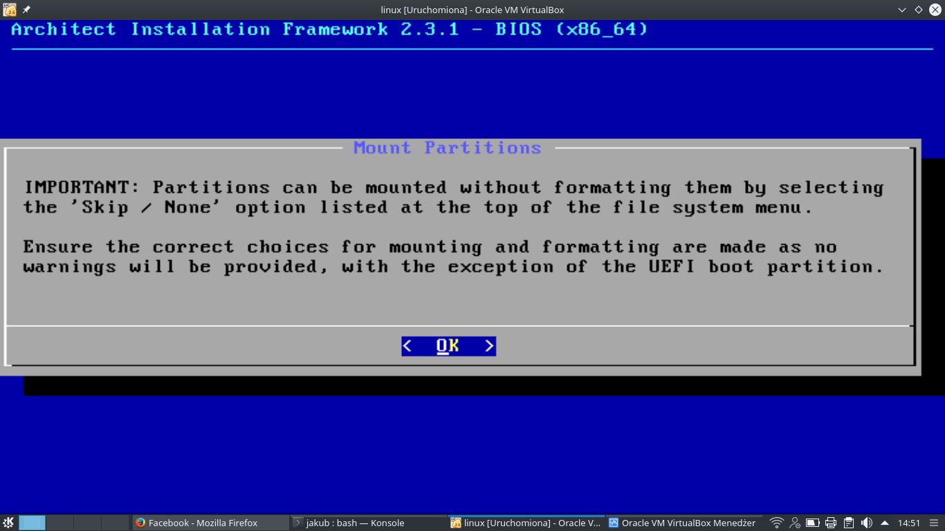

Jeszcze tylko ustawienie punktów montowania, i możemy instalować system bazowy.

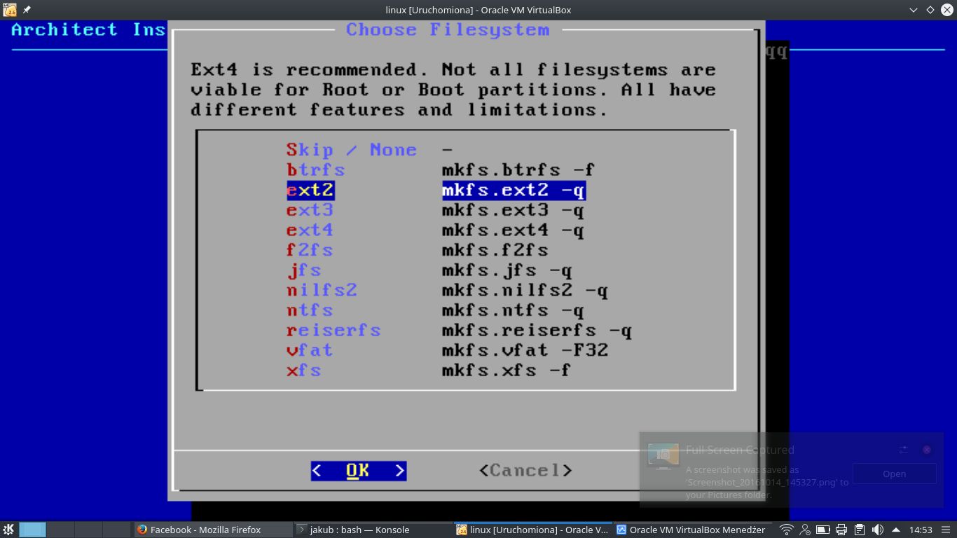

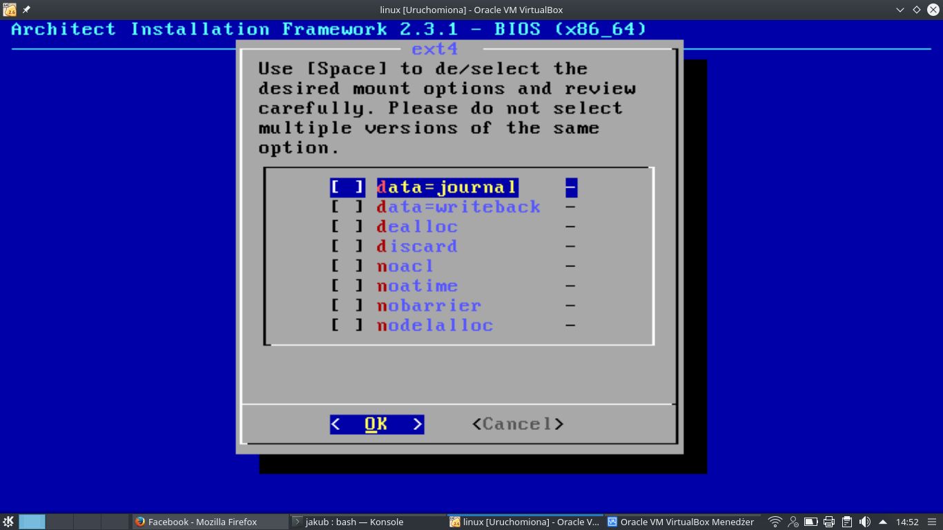

Gdy instalujemy na dysku SSD polecam zaznaczyć discard i noatime.
606098

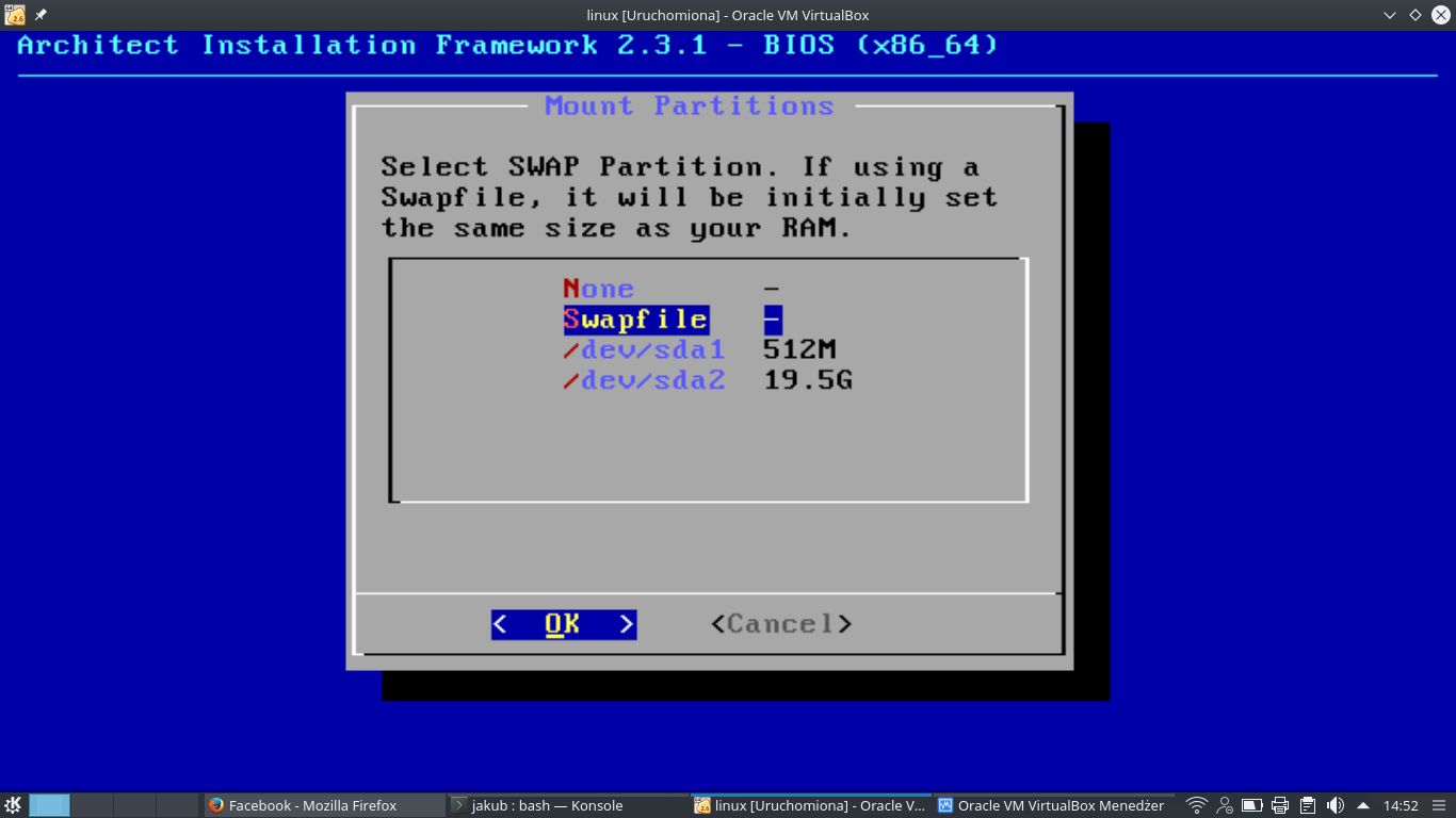

Jak widać, przy wyborze partycji SWAP, można wybrać SWAP w pliku. Tak właśnie zrobimy, ponieważ nie mamy osobnej partycji którą można na SWAP przeznaczyć.
Wtedy pada tylko prośba o podanie rozmiaru pliku w MB lub GB.

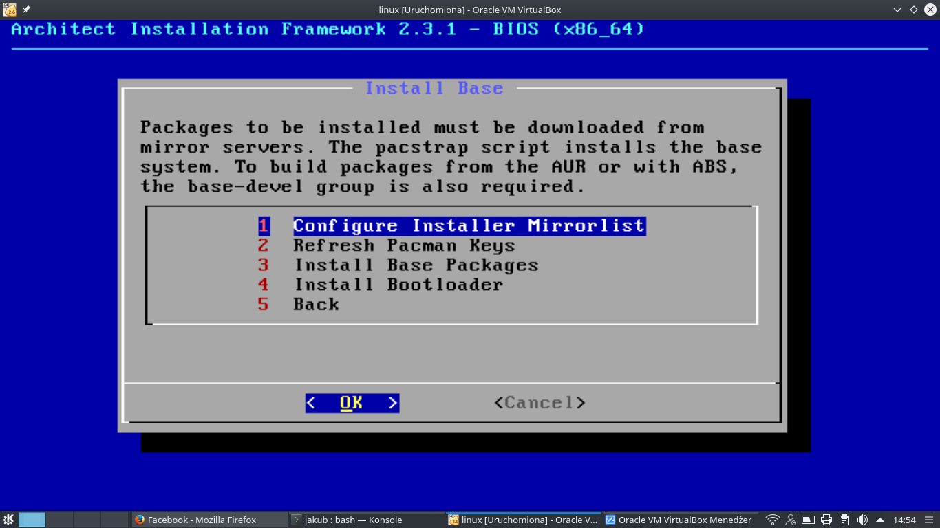

Instalacja systemu bazowego
606103
606104
606105
606106
606107
606108

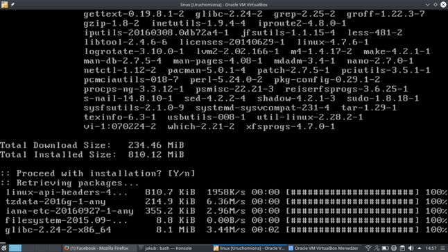

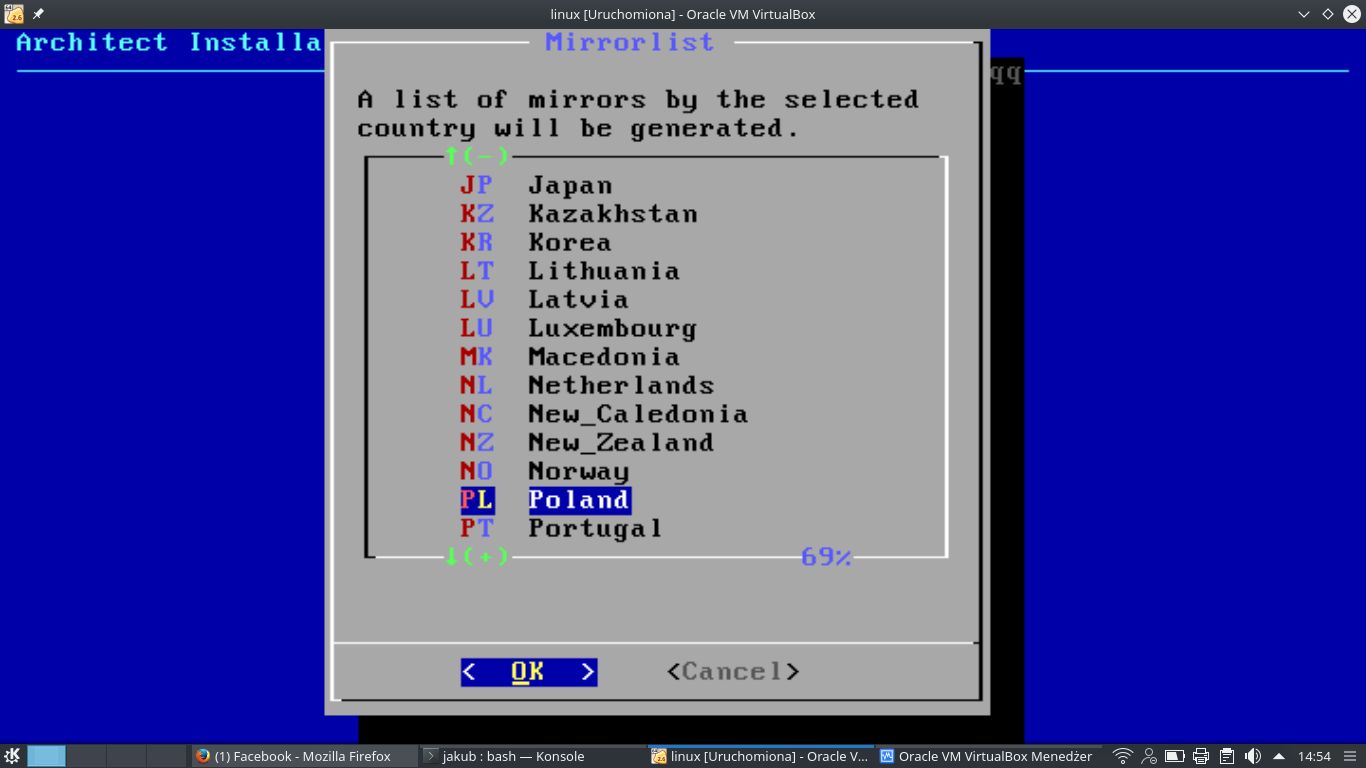

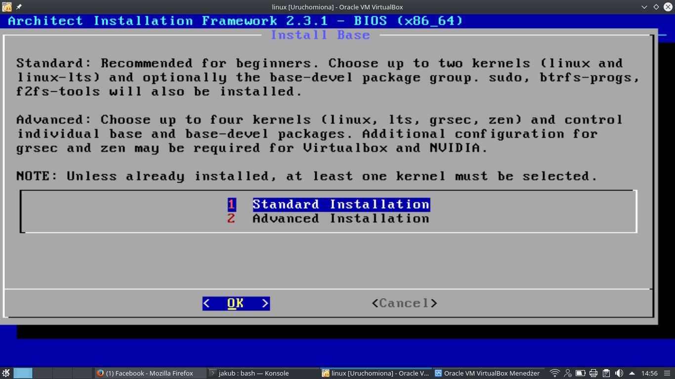

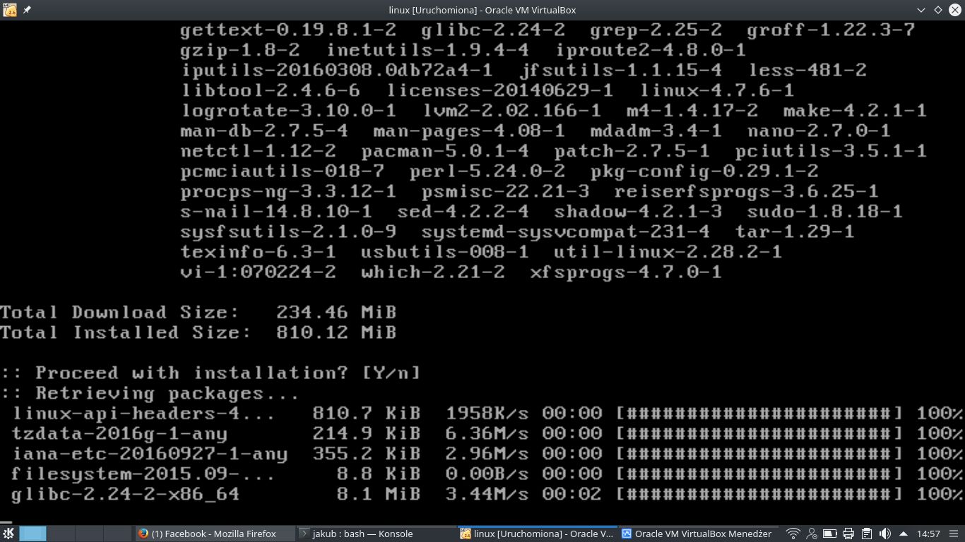

Opcja nr 2, czyli "Refresh Pacman Keys" nie wyświetla żadnych pytań, kolejne screeny to krok 3, czyli "install base packages".
606110
606111
Do wyboru jest opcja instalacji standardowej, i zaawansowanej. Jest także wyjaśnienie, czym one się różnią. Instalacja zaawansowana oferuje większy wybór kerneli oraz możliwość selektywnej instalacji pakietów bazowych. Nam wystarczy instalacja standardowa.
Jeszcze tylko wybieramy czy chcemy najnowszy dostępny kernel, czy też wolimy aktualny kernel z lini LTS. Można również wybrać obydwa :). Decydujemy również czy chcemy mieć pakiety z grupy base-devel. Polecam zaznaczyć jeśli chcemy kompilować ze źródeł albo używać repozytorium AUR (czyli kompilować ze źródeł :) ).

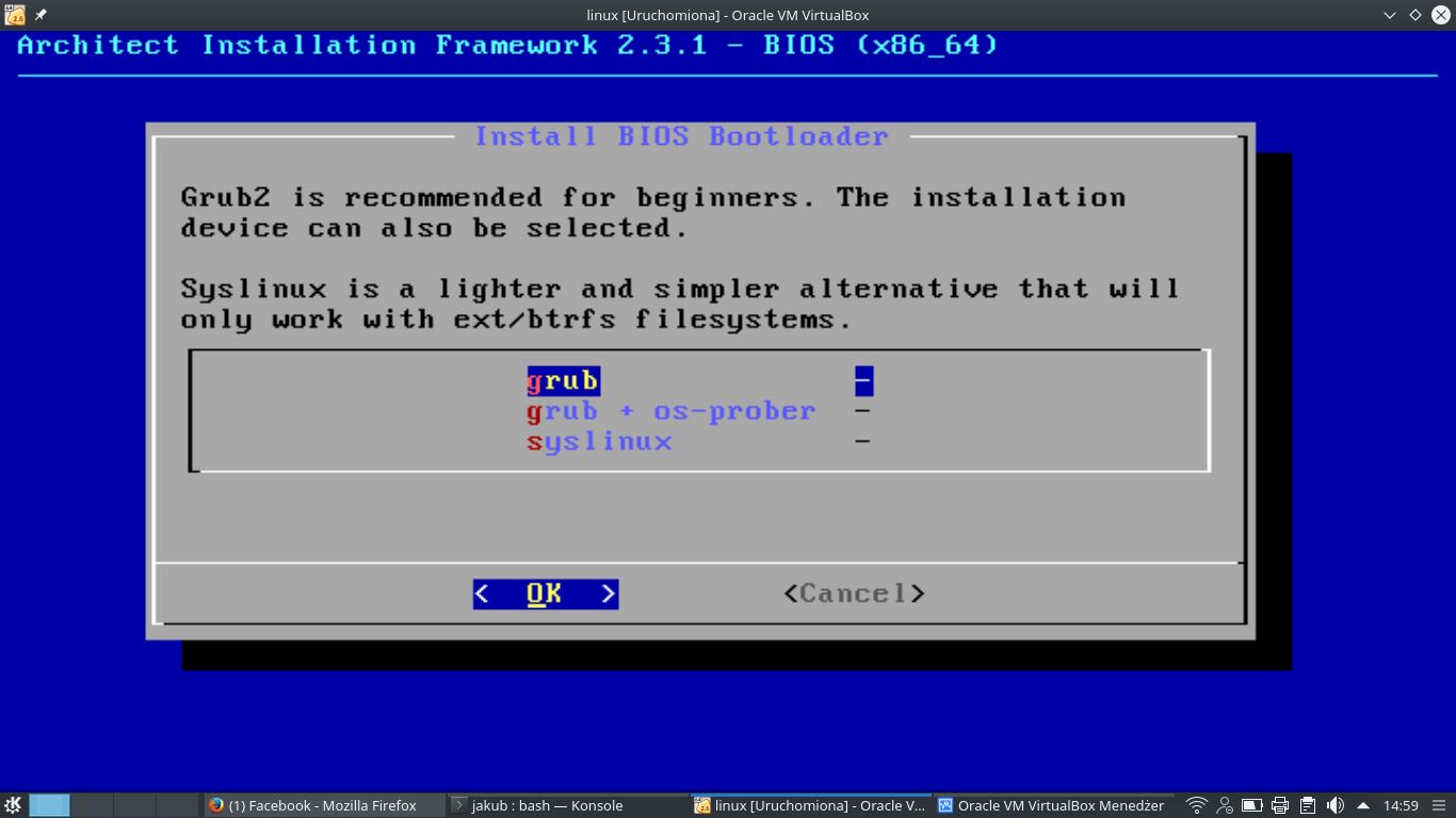

Lista dostępnych bootloaderów różni się w zależności od tego, czy mamy BIOS lub UEFI.
Jeśli mamy na komputerze inne systemy operacyjne, to polecam wybrać grub + os prober.

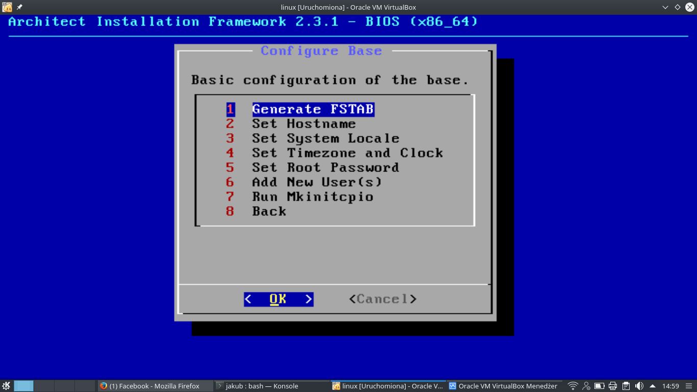

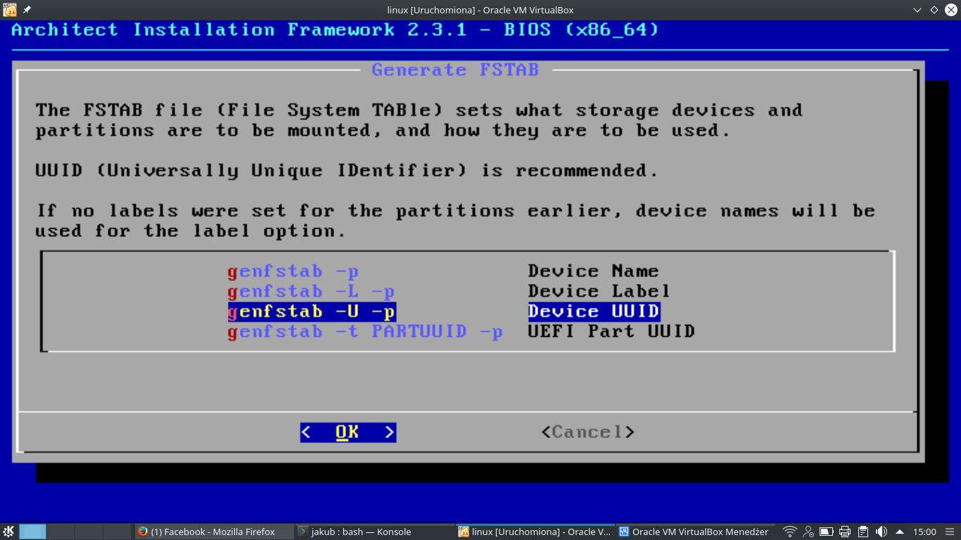

Konfiguracja ma kilka etapów:
606124
606125
606126

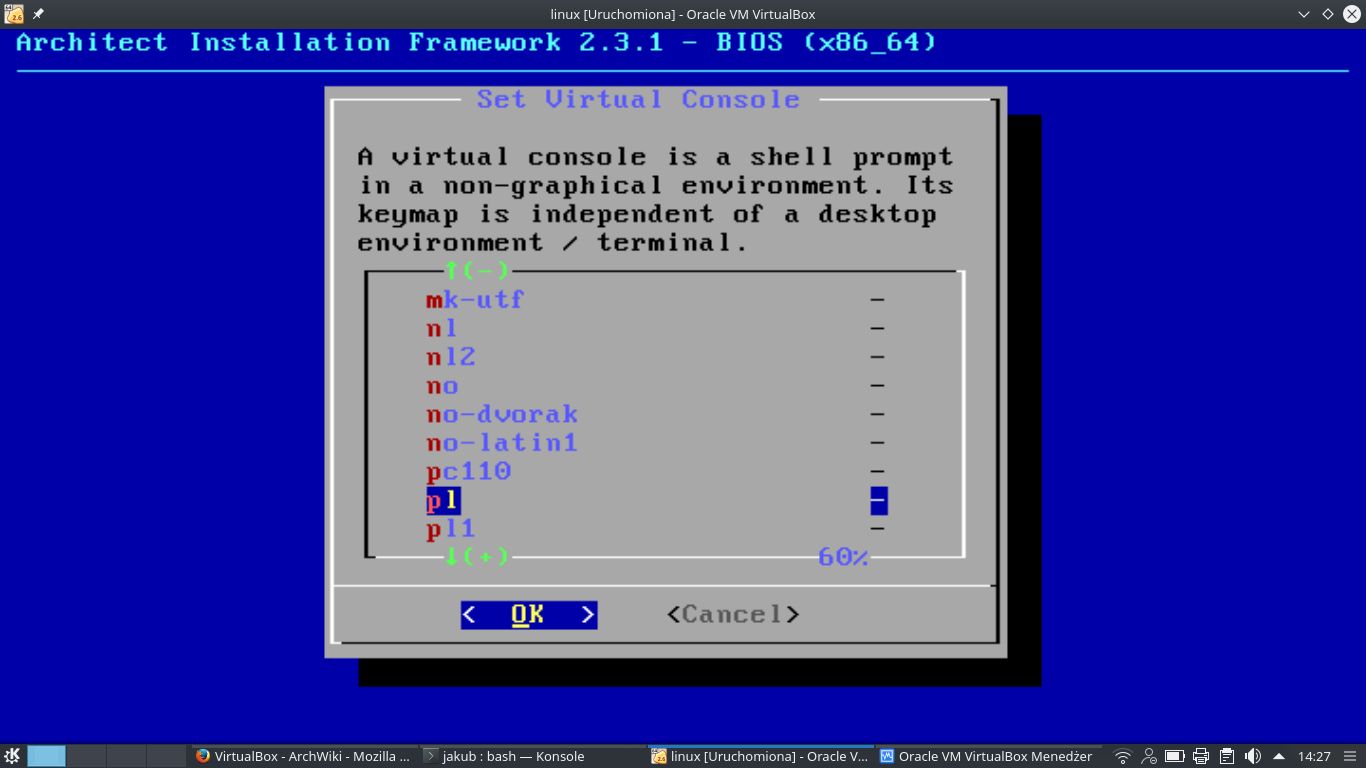

W kroku 2 (set hostname) tylko wpisujemy nazwę hosta. Krok 3 to ustawienie języka systemu, wybieramy pl_PL_UTF8. Krok 4 to wybór strefy czasowej (my wybieramy Europe/Warsaw) oraz decyzja czy chcemy czas w UTC czy też localtime. W kroku 5 podajemy dwa razy hasło roota. W kroku 6 podajemy nazwę użytkownika i dwukrotnie jego hasło. Krok ten wykonujemy tyle razy ile chcemy mieć użytkowników poza rootem. Krok 7 jest automatyczny.

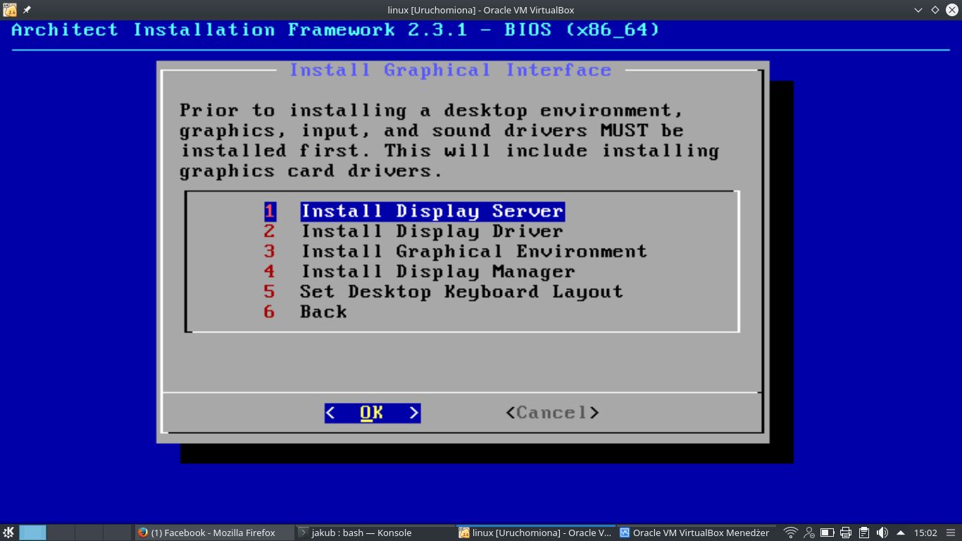

Na początek instalujemy środowisko graficzne. Ten etap ma kilka kroków:
606131
606132

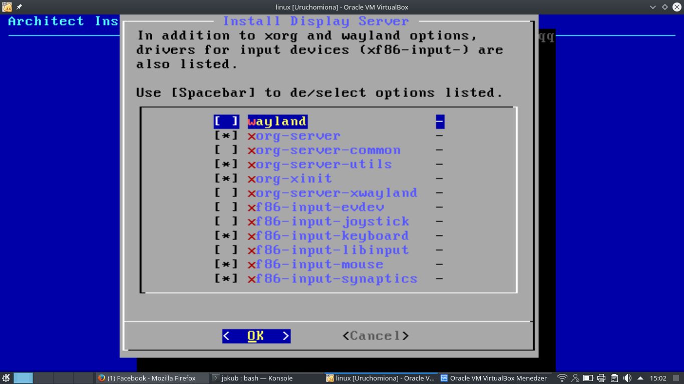

Jak widać, możemy podjąć decyzję, czy chcemy xorg czy wayland, a może jedno i drugie.

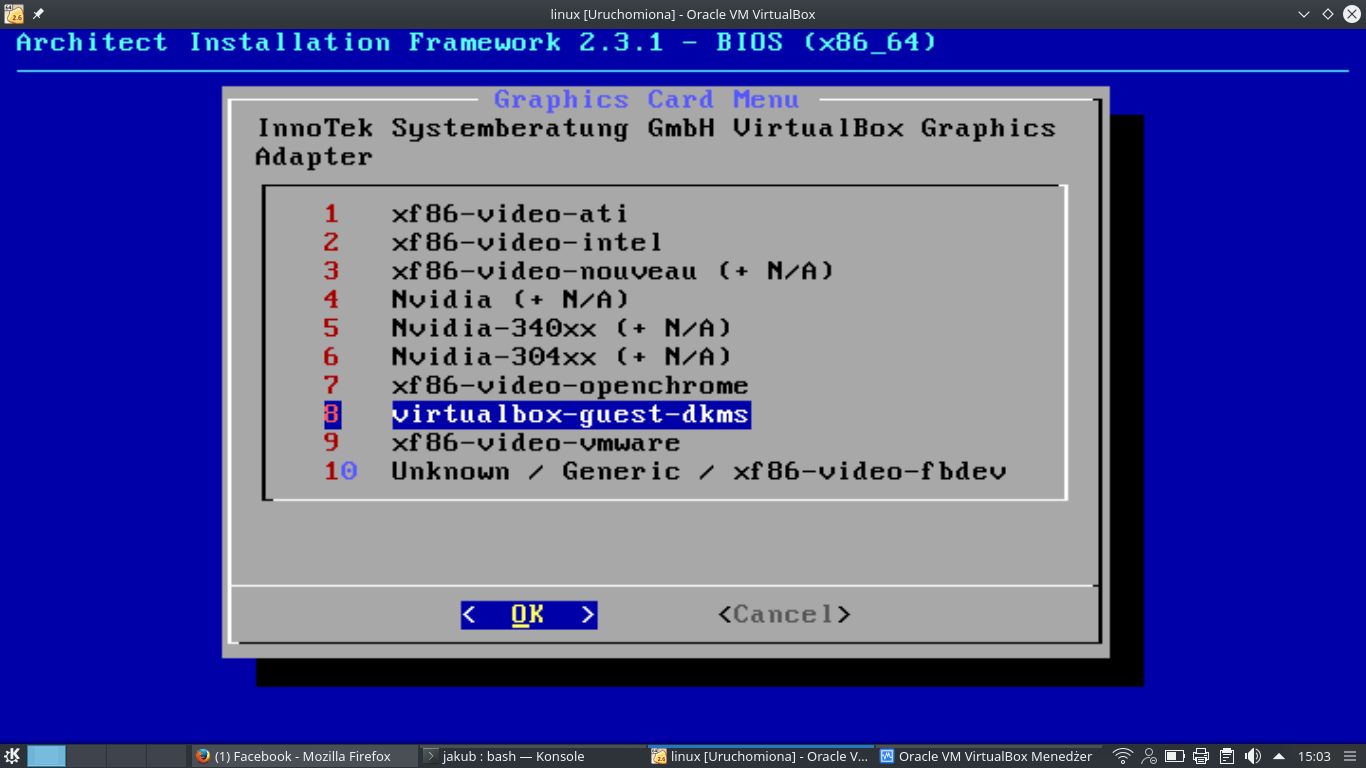

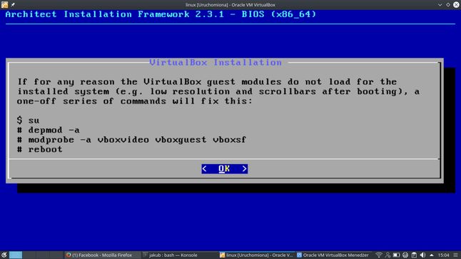

Kolejnym krokiem jest wybór sterownika:
606135
606136

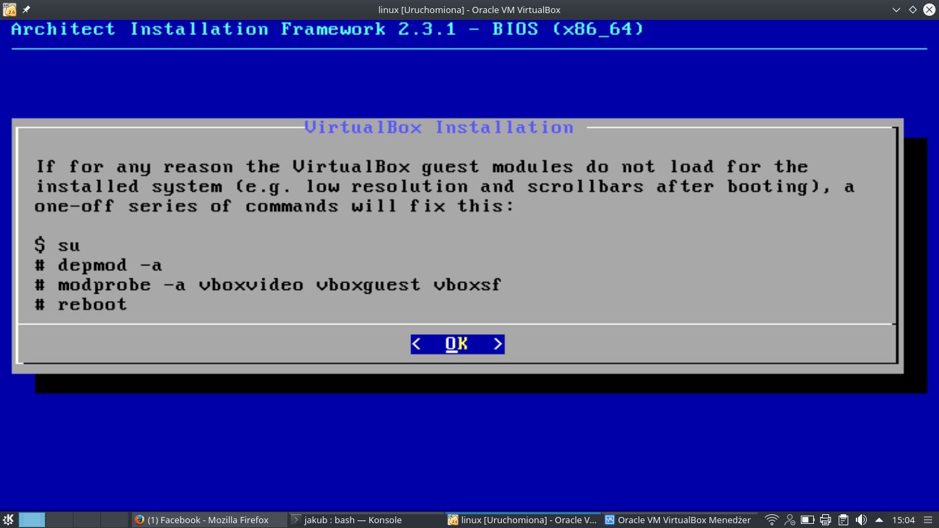

Odpowiedni sterownik zaznacza się automatycznie, tutaj został zaznaczony Virtualbox. Podczas instalacji na laptopie ze zintegrowaną kartą graficzną intela, odpowiedni sterownik również został automatycznie wybrany.

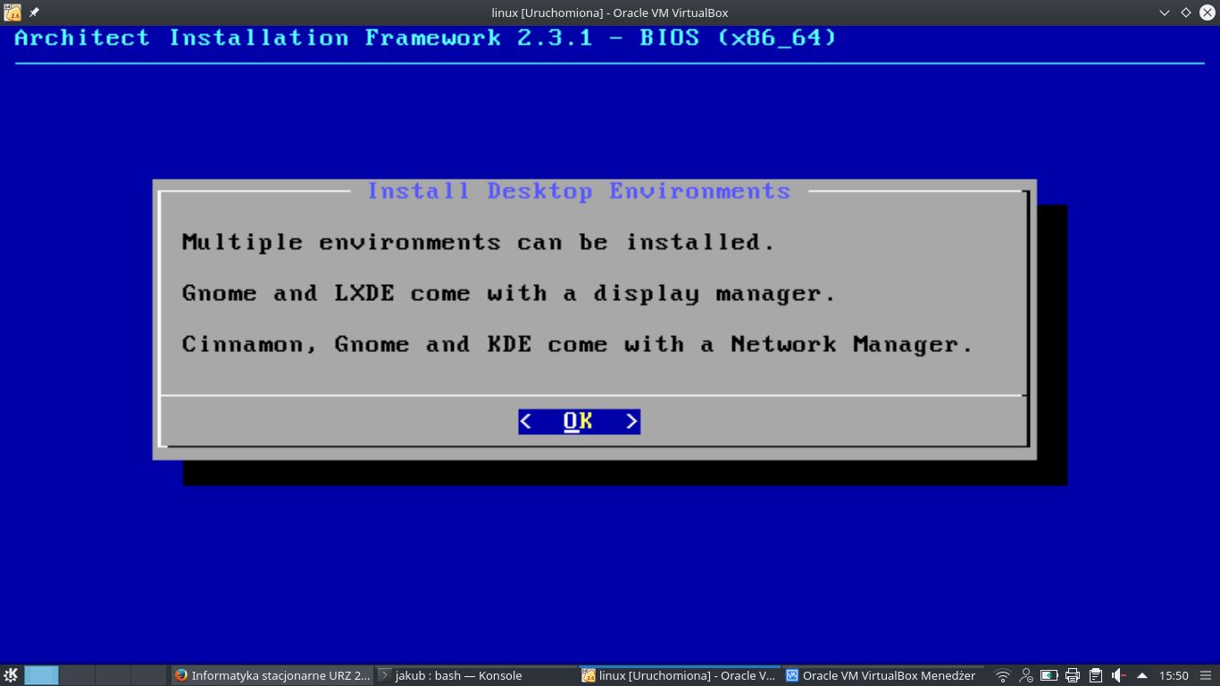

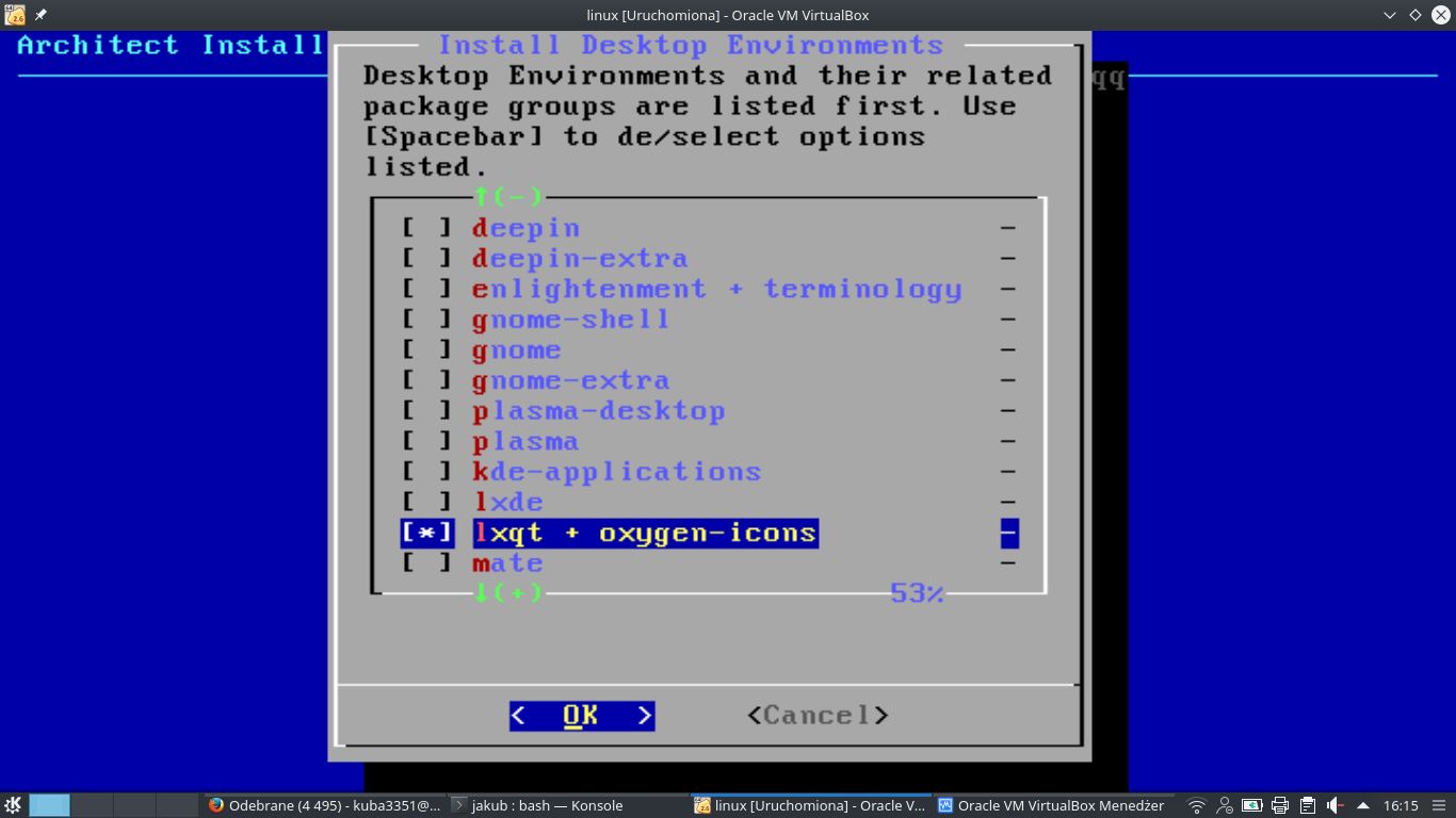

Kolejnym krokiem jest instalacja wybranych przez nas środowisk graficznych:
606141
606142
Nie ma przeszkód aby wybrać ich kilka. Instalujemy LXQT, ponieważ to maszyna wirtualna, więc potrzebujemy coś lekkiego.

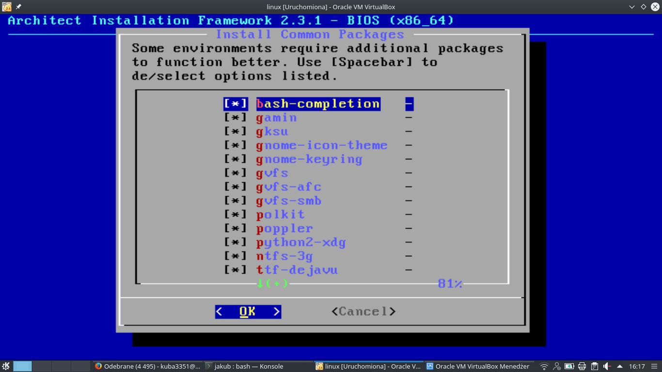

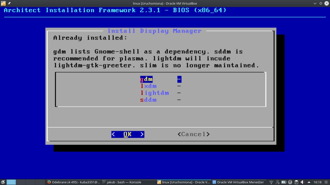

Kolejnym krokiem jest instalacja menadżera wyświetlania:
606149
606150
Instaluję sddm.
W ostatnim kroku wybieramy układ klawiatury używany w środowisku graficznym, i przechodzimy do kolejnej części.
606153
606154
606155
606156
Nie instaluję żadnego z tych pakietów, ponieważ na maszynie wirtualnej są zbędne.

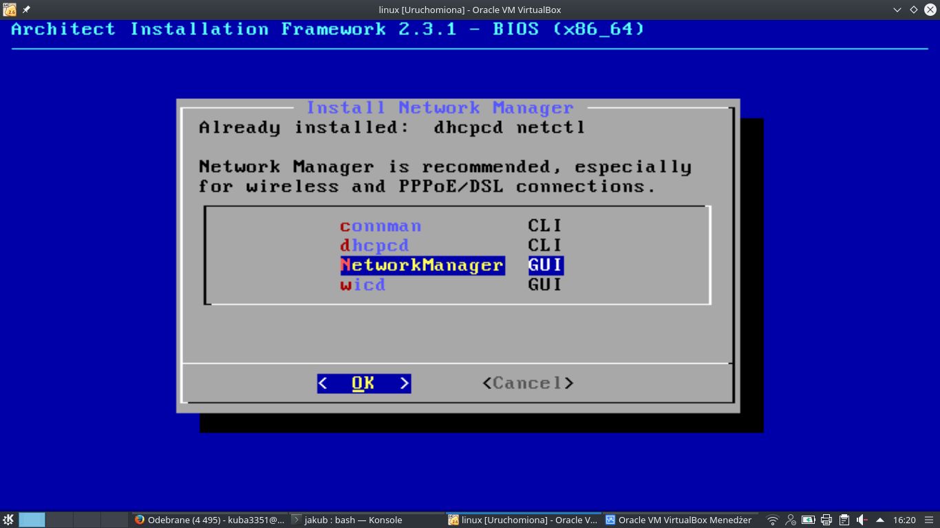

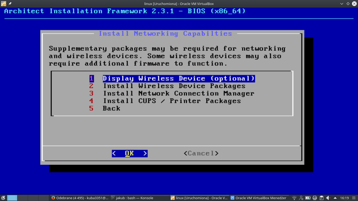

Kolejnym krokiem jest wybór menadżera sieci.
606159
606160
Tutaj należy wybrać odpowiednio dla używanego środowiska graficznego, aby móc łatwo łączyć się z siecią za pomocą apletu udostępnionego przez wybrane środowisko graficzne. Dla KDE i większości innych dobrze jest wybrać NetworkManager, a dla Enlightment wybrać connman.

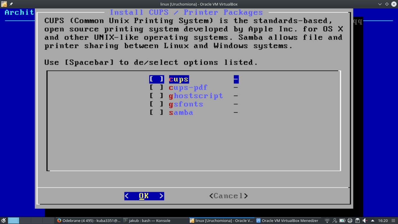

Kolejnym krokiem jest instalacja pakietów niezbędnych dla działania drukarki.
606163
606164
Nie instaluję żadnego z tych pakietów, ponieważ są zbędne na maszynie wirtualnej.

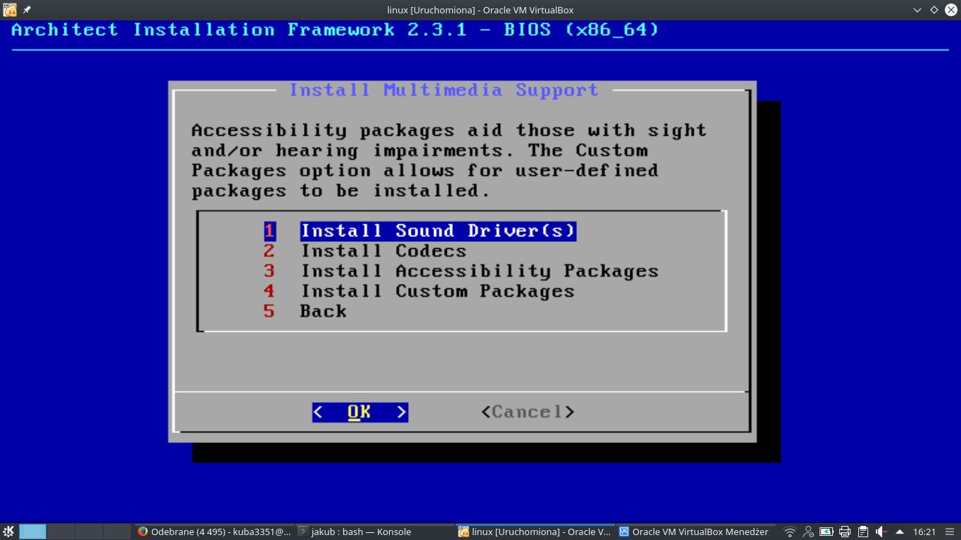

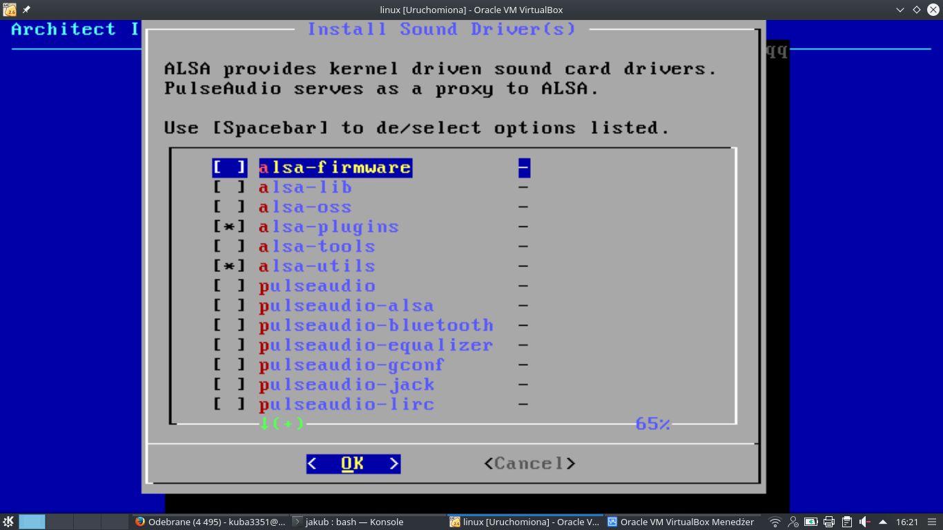

Jeśli chcemy używać kde, warto zainstalować pulseaudio aby uniknąć problemów z dźwiękiem zaraz po instalacji, i konieczności kombinowania z konfiguracją kde aby nie używało pulseaudio. W pozostałych przypadkach możemy instalować samą alsę. Warto zainteresować się również graficznymi "mikserami" znajdującymi się na końcu listy jak np. pavucontrol do pulseaudio.

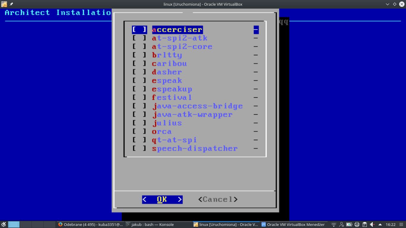

Pakiety z ułatwieniami dostępu:

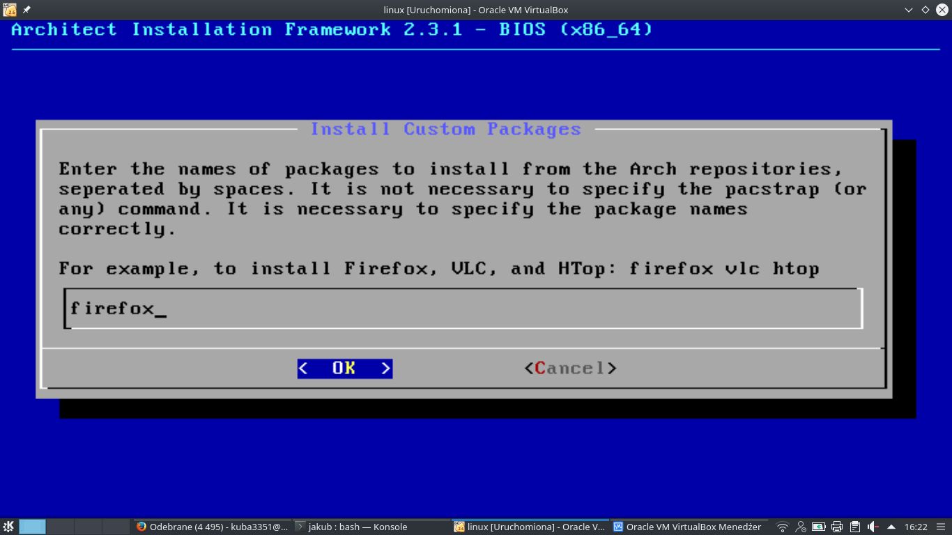

W kolejnym kroku możemy podać swoje własne pakiety jakie chcemy mieć zainstalowane już od pierwszego uruchomienia systemu. Polecam zainstalować ulubioną przeglądarkę internetową, oraz firmware do karty wifi jeśli takie jest wymagane, aby móc podłczyć się do sieci bezprzewodowej bez konieczności podejmowania dodatkowych kroków..
606176
606177

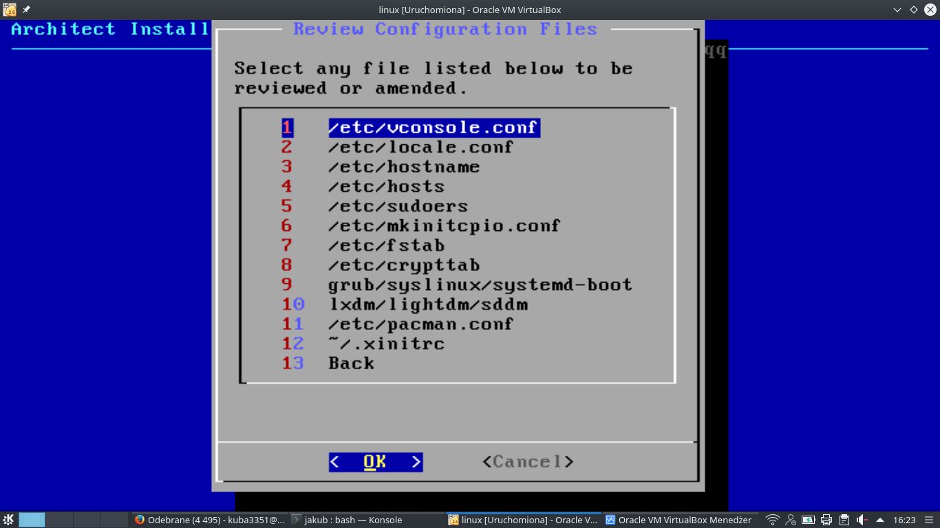

Dosłownie ostatni krok to możliwość przejrzenia oraz edycji plików konfiguracyjnych wygenerowanych w poprzednich krokach:
606179
606180

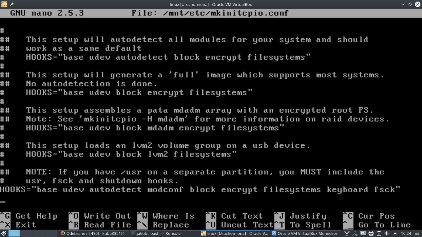

Pozwoliłem sobie sprawdzić plik konfiguracji mkinitcpio aby zobaczyć, czy jest on skonfigurowany do obsługi zaszyfrowanej partycji głównej.
606182
606183
Wygląda na to, że jest w porządku. Wychodzimy więc z instalatora, i próbujemy uruchomić system.

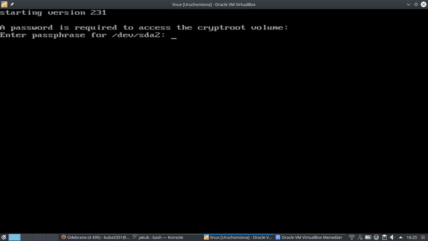

Przy uruchomieniu systemu mamy taki komunikat:
606187
Możemy więc bez obaw korzystać z opcji szyfrowania partycji głównej, jeśli będziemy pamiętać o osobnej niezaszyfrowanej partycji boot, wtedy wszystko zadziała.

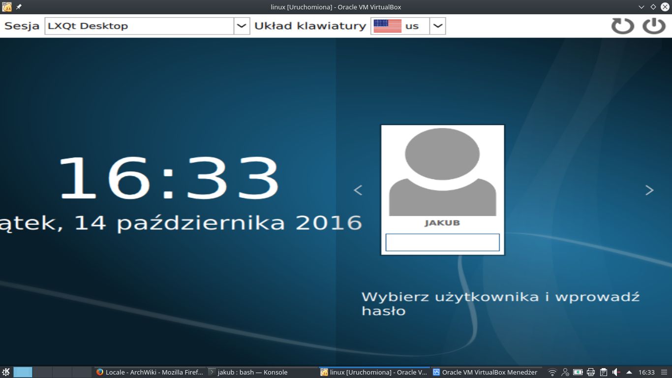

Ekran logowania:
606190

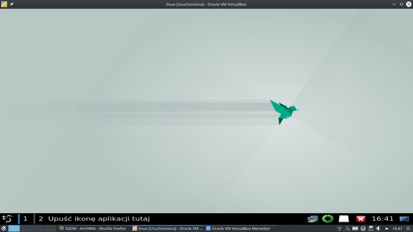

Po zalogowaniu:
606193
606194

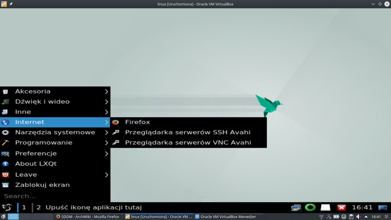

W systemie obecna jest przeglądarka firefox którą zainstalowaliśmy w jednym z kroków:
606196

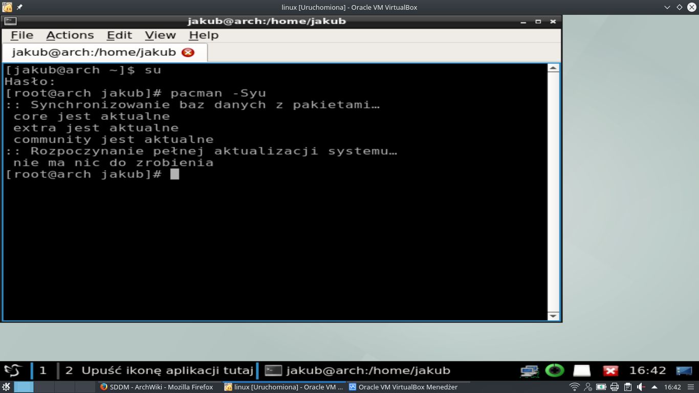

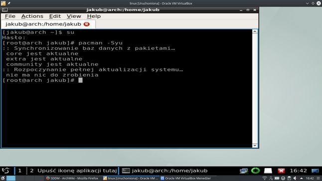

System po zainstalowaniu nie wymaga żadnych aktualizacji:
606199
606200
