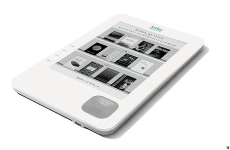

Pewnego pięknego jesiennego dnia, małżonka (pieszczotliwie nazywana, małżelką) przyniosła do domu czytnik e‑książek firmy Kobo. Jako pionierzy e‑czytnikowania, wśród znajomych jesteśmy uważani za odpowiednie osoby do pomocy, obsługi i naprawy takowego sprzętu.
Ale gdy tenże Kobo był przyniesiony – to jeszcze działał – choć nie wybiegajmy zbytnio w głąb historii.
Zadanie jakie postawiła sobie ładniejsza połówka naszego związku, to wgranie kilku książek dla znajomej na tenże poręczny i przyjemny niewielki czytnik. Sprawa miała być prosta – podpinamy, kopiujemy parę tytułów zakupionych w woblinko/legimio/innych księgarniach i… gotowe?

No ok – zarzuciłem nonszalancko - i przez kolejne kilka nocy żałowałem tej decyzji. Kobo Wifi – był pierwszym, i przez to jest stosunkowo stary, czytnikiem w ofercie Kobo który miał wbudowane Wifi. Zaskakujące, prawda.
Wydane zostało kilka firmwarów w tym i ten felerny oznaczony na końcu numerem 11. Wgranie go powodowało właśnie problem natury: nie widzi wgranych książek. Jak to się stało, że wcześniej działał – prawdopodobnie po przybyciu do naszego domostwa został porządnie wyłączony i nastąpiła automatyczna aktualizacja po podłączeniu przez oprogramowanie kobo. No, ale szlochać trzeba było przestać i skoncentrować się na naprawie.
Wyjść było kilka, zaczynając od wgrani starszego softu, po wgranie nowszego softu. Zaryzykowaliśmy z tym drugim i urządzenie zmieniło się w piękną, elektroniczną, cegłówkę. Niestety.

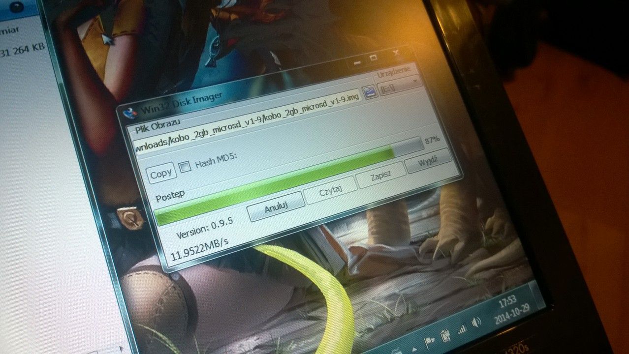

Internet na szczęście jest medium nieogarniętym przez umysł ludzki. Na zagranicznym forum można było nie tylko ładnie poprosić o starszy firmware (który otrzymaliśmy w 20 minut), ale i dostać dokładną instrukcję postępowania. Ta okazała się wręcz prześmiesznie banalna.
121405
121406
[numlist] [item]Otworzyć czytnik – tutaj naprawdę przydałaby mi się jakaś dobra menda ;D[/item][item]Odnaleźć pamięć czytnika, która jest w rzeczywistością karta micro-SD (Sandiska) – [item]Wpiąć karte do laptopa/komputera i używając oprogramowania DiskImager nagrać oryginalny obraz starszego firmware - na zdjęciu przecudna przejściówka przywieziona z HotZlotu;[/item][img=kobo3][join][img=kobo4]
[item]Włożyć kartę w miejsce oryginalne;[/item][item]Uruchomić i sprawdzić czy działa (a działa!);[/item][item]Zmontować czytnik do stanu pierwotnego;[/item][item]Uczcić to lampką dobrego wina – byle by nie wylać nic na czytnik;[/item]
