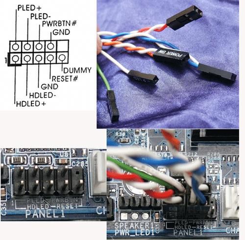

Czasami bywa że sam włącznik zawodzi: styki zabrudzą się, blaszki wytrą. Na płycie głównej należy wtedy zlokalizować miejsce gdzie podłączany jest panel przedni. Jeśli nie jesteśmy w stanie zlokalizować tego samemu, w instrukcji płyty głównej będzie to dokładnie opisane pod tytułem Front Panel.
375511
Standardowo wygląda to tak jak na obrazku. Aby uruchomić komputer bez użycia włącznika należy wyciągnąć kabel odpowiadający PWRBTN# oraz GND. Gołe piny należy złączyć czymś metalowym. Komputer powinien zacząć się uruchamiać. Jeśli tak się dzieje to uszkodzony jest włącznik.

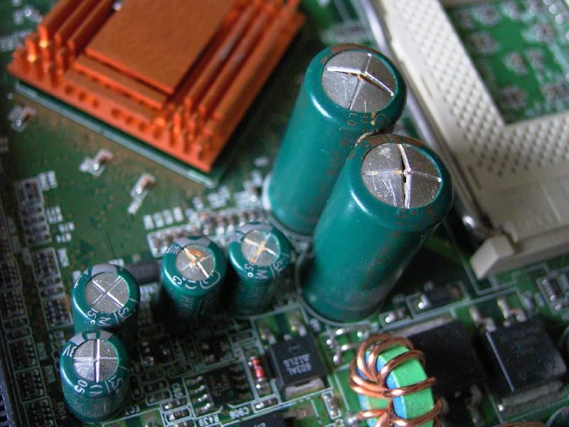

Jeśli zasilacz się nie uruchamia lub napięcia nie mieszczą się w zakresach możemy zajrzeć do środka zasilacza. Zasilacz powinien posiadać bezpiecznik. Jeśli bezpiecznik się przepalił, można go wymienić. Nie zawsze odznacza to że komputer będzie sprawny, ponieważ z jakiegoś powodu bezpiecznik się przepalił, a my likwidujemy tylko skutek, a nie przyczynę. Przyjrzeć możemy się także laminatowi zasilacza. Jeśli jakiś element jest osmolony lub przypalony powinniśmy raczej rozejrzeć się za nowym zasilaczem. Ostatnią rzeczą którą możemy sprawdzić są kondensatory.
375520
Tak wyglądają uszkodzone kondensatory. Jeśli kondensatory w naszym zasilacz wyglądają tak jak na obrazku to zasilacz należy wymienić na inny. Zawsze można wymienić same kondensatory, jednak kosztów może wynieść większą cześć nowego zasilacza.
